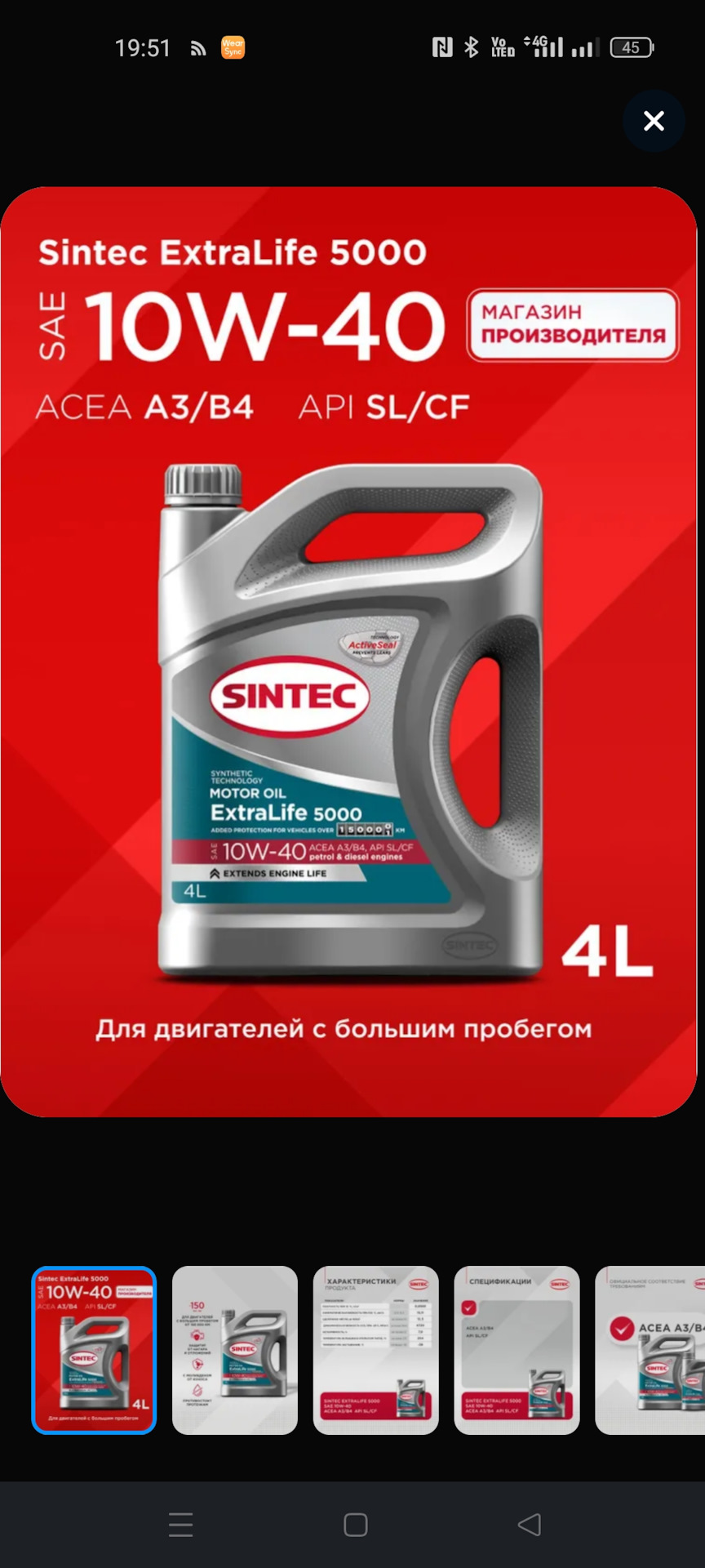

Масло, после прошлогоднего обрыва ремня с загибом клапанов, начал лить sintec, моющие свойства получаются у него нормальные
