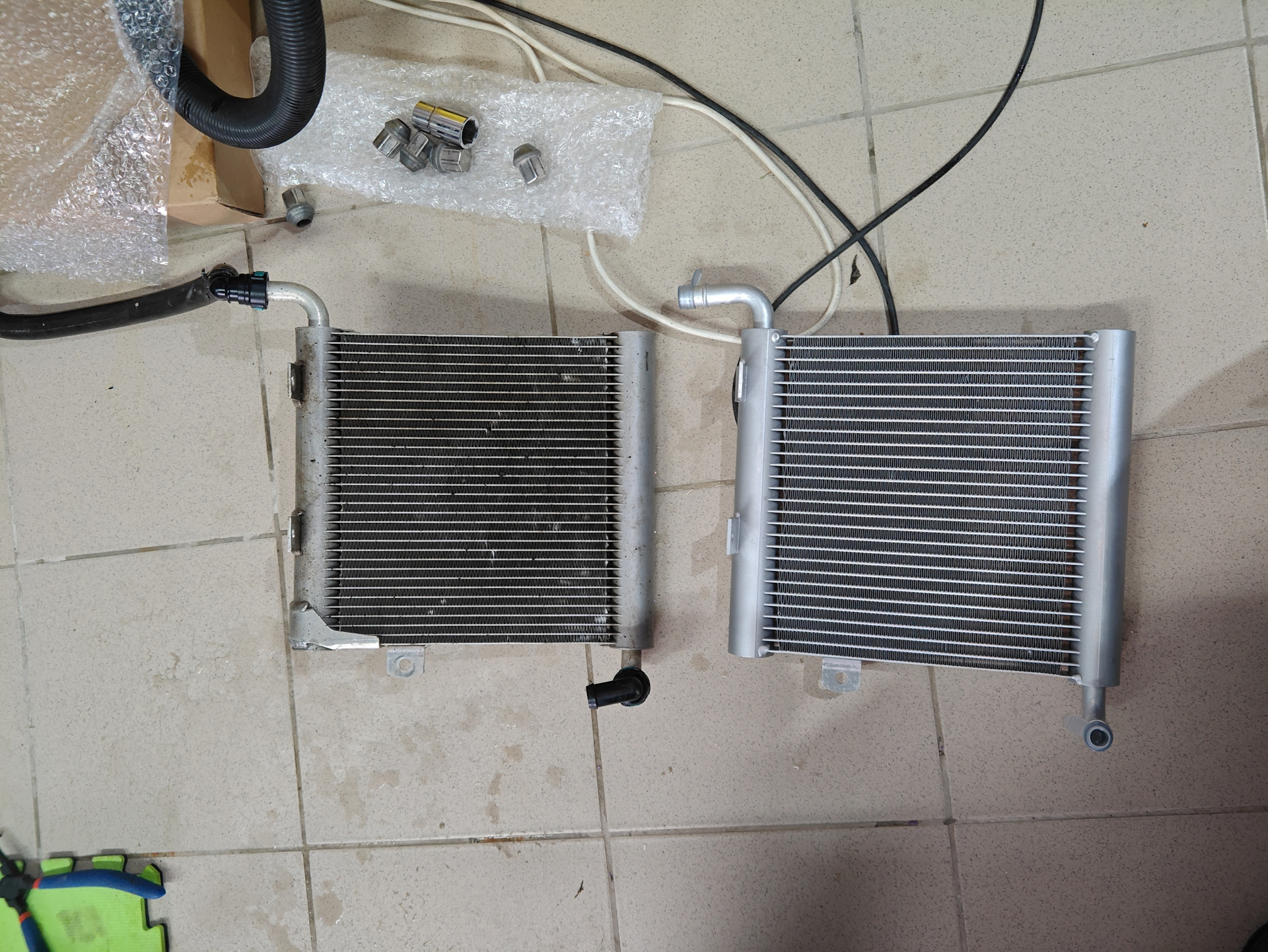

Только поменял термостат как начал уходить уровень ОЖ. Была обнаружена течь из под бампера в районе малого радиатора, установленного справа. Замена производится путем снятия колеса и отгибания подкрылка. Радиатор удерживали всего 2 болта, а третье "ухо" было без крепежа с завода. Новый радиатор с алиэкспресс ценой всего 2 700 руб. причем наклейка на коробке светится в ультрафиолете и на ней присутствует надпись "Made in UK". На вид нормальный радиатор — не хуже заводского. Промыв старый радиатор, обнаружил маленькое отверстие как раз напротив воздуховодов подкрылка. Воздуховод за 8 лет протер радиатор. Устанавливаем в обратном порядке. Быстросъемные соединения на трубках оказалось сложно снять на месте, радиатор снимал отсоединив резиновые трубки с хомутами. Верхняя трубка идет под капот сверху — там ее и можно легко снять. Чтобы подкрылок не тер о радиатор сошлифовыем воздуховоды болгаркой.

И я поменял, на пробеге 120 потек зараза, в том же месте как и у вас.
Надо воздуховоды спиливать
Тоже менял при пробеге в районе сотки, оригинал раз в 10 дороже

Аналогично протерся в том же самом месте.
