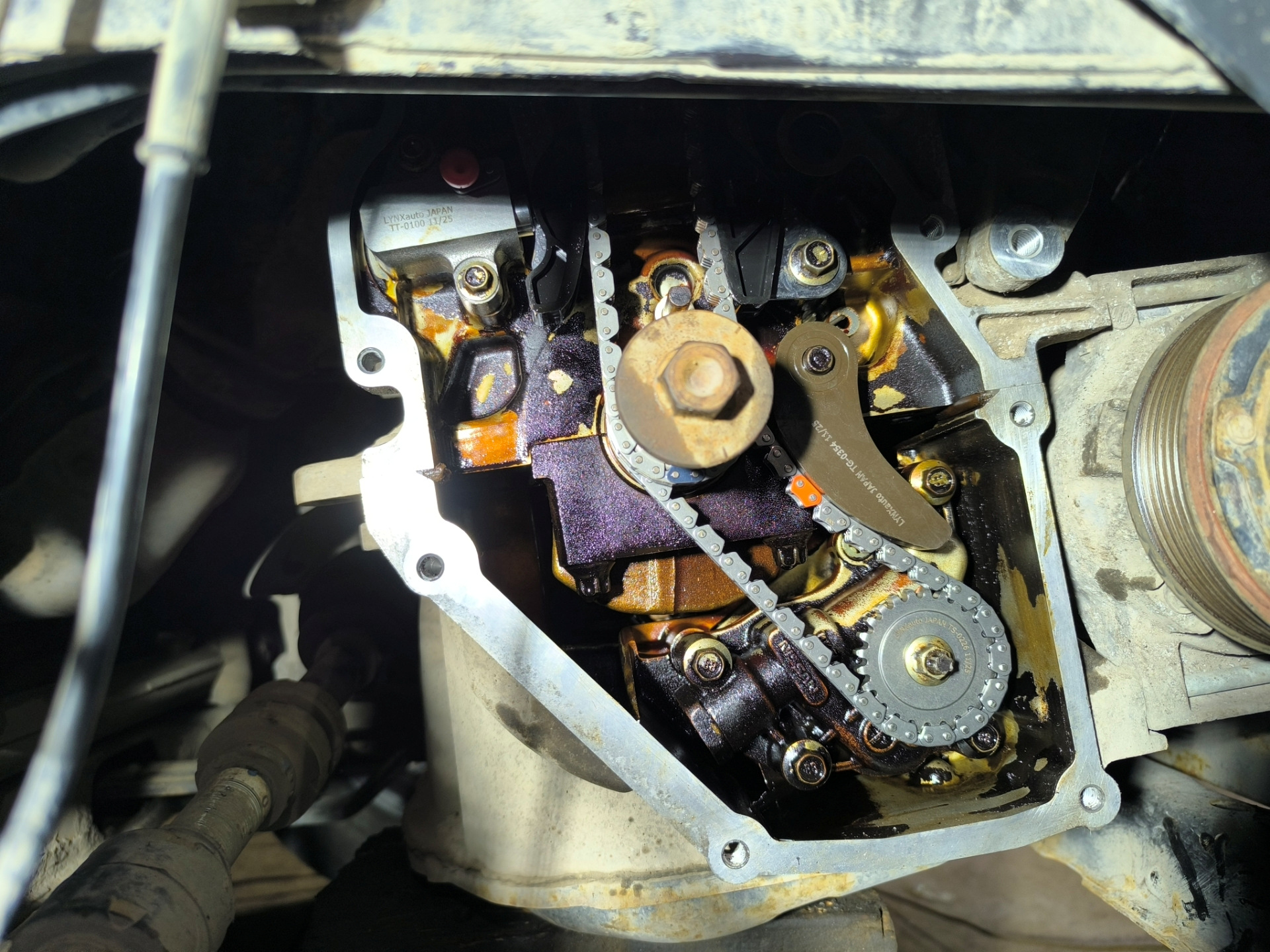

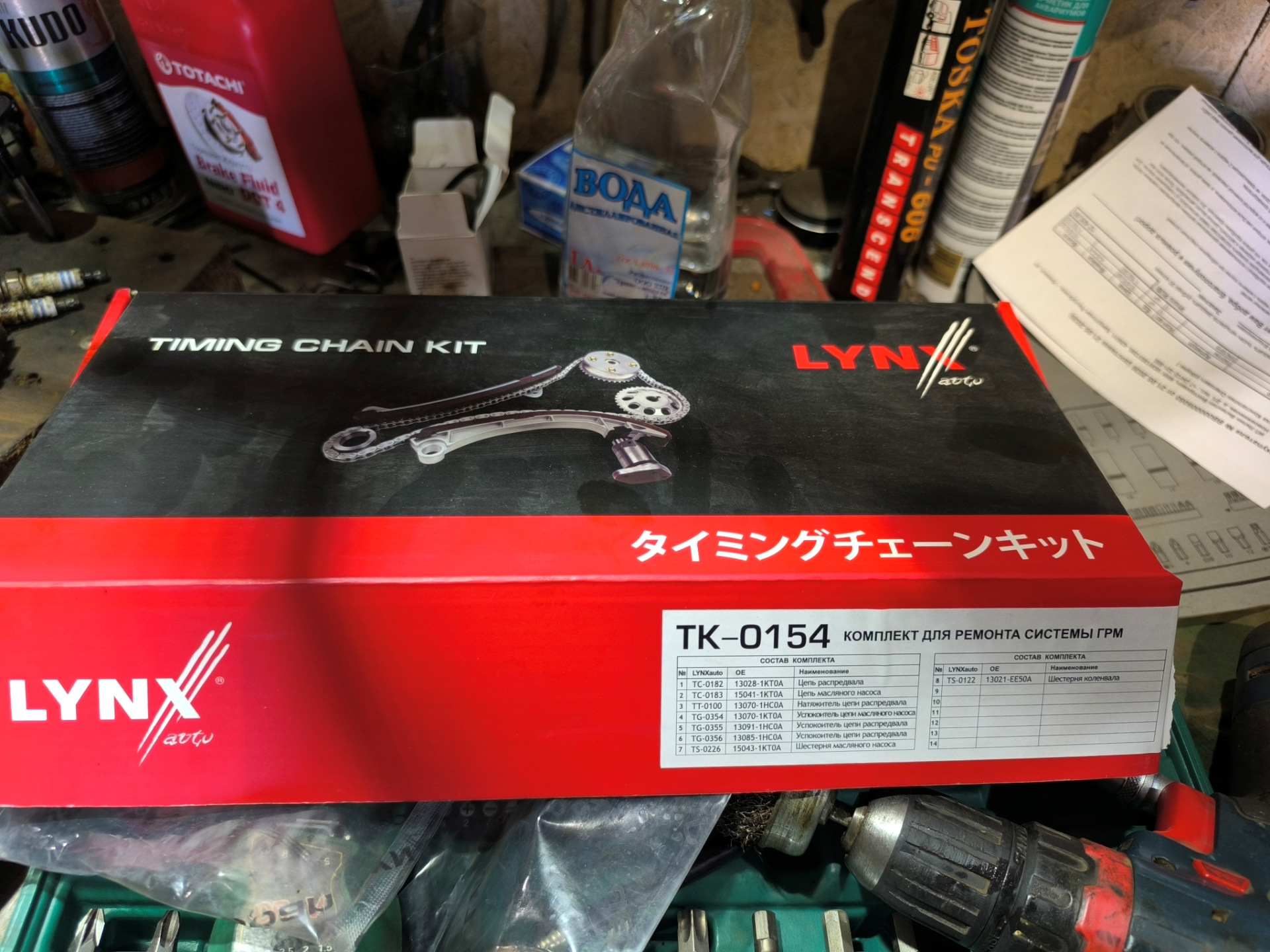

При осмотре ГРМ были выявлены проблемы с растянутой цепью и заклинившим натяжителем цепи.
Причиной этого был нагар от некачественного масла.
Комплект ГРМ был приобретен фирмы Lynx, был вариант взять мастер кит, но посоветовавшись с товарищем выбор пал в пользу lynx.

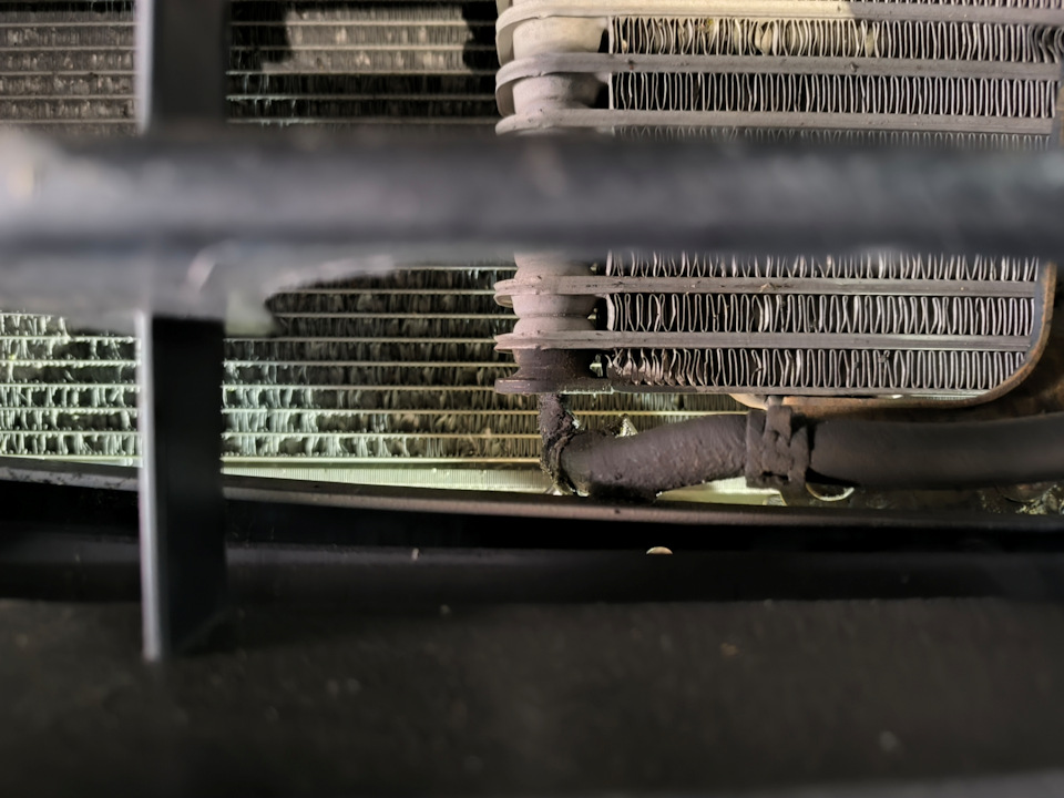

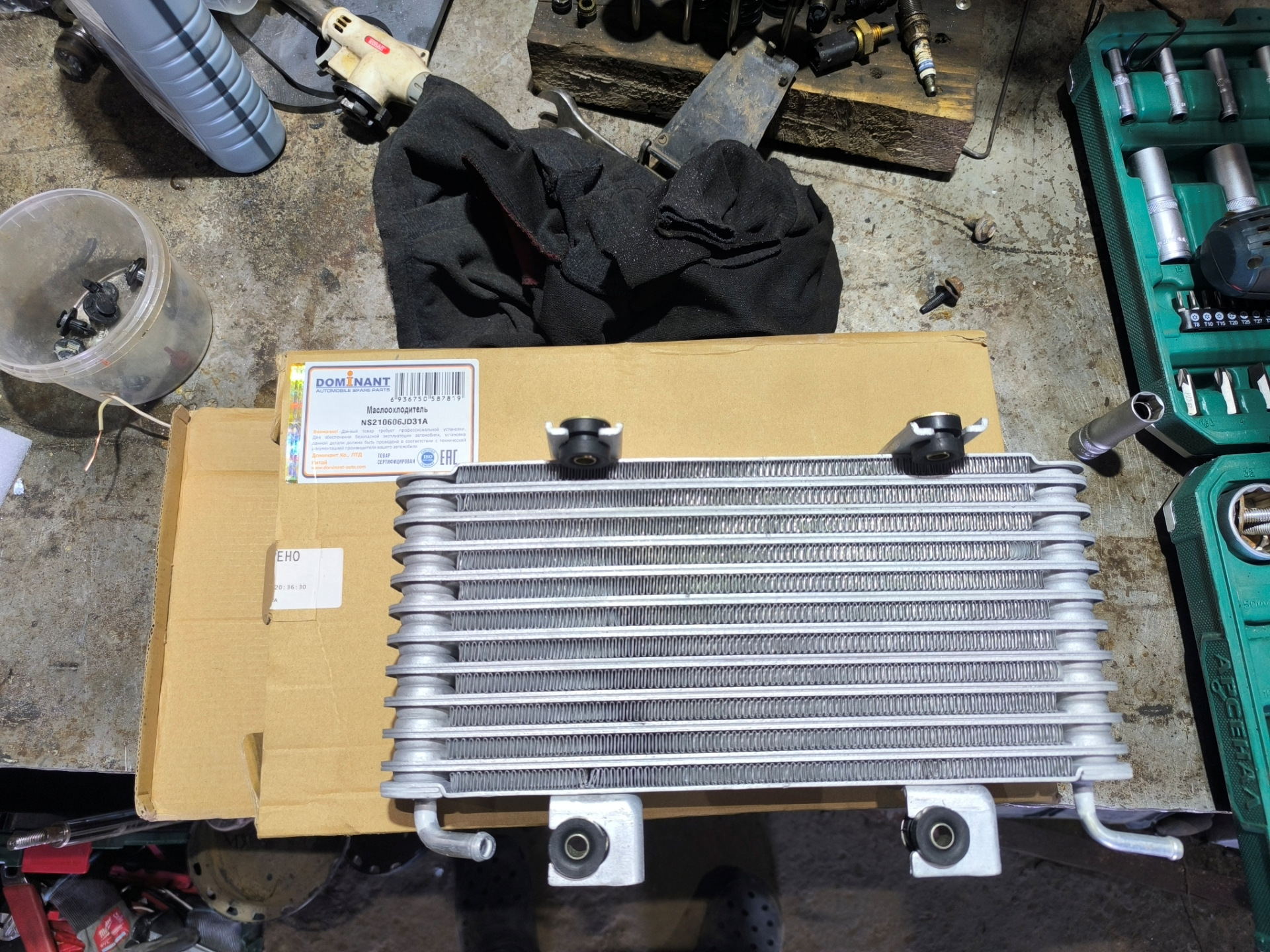

Попутно был заменён радиатор вариатора, а то старый начал сопливить.
Новый радиатор приобрел фирмы Dominant.

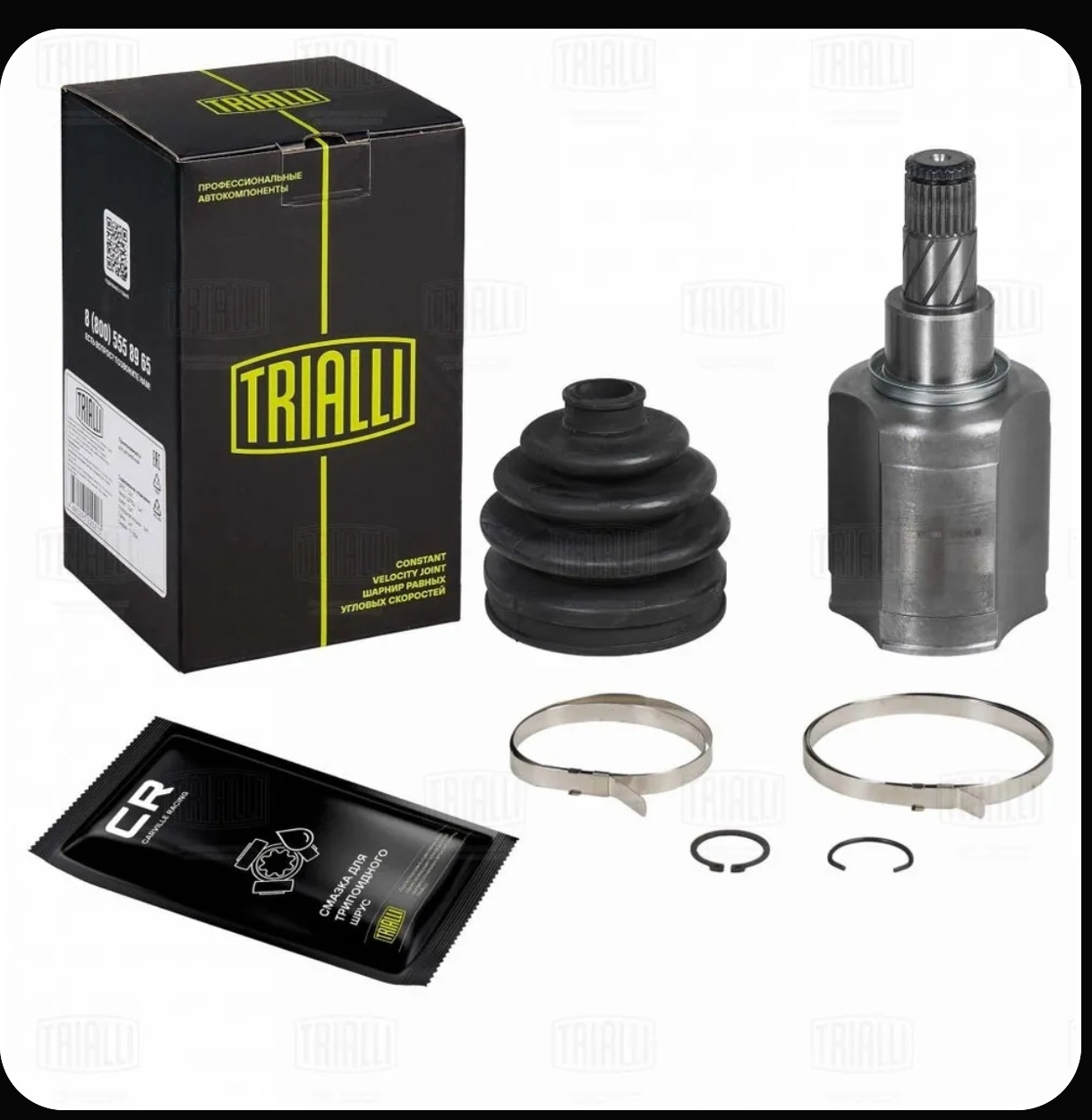

Так же была заменена внутренняя граната с правой стороны. Старая имела довольно большой люфт и была вибрация на 100 км/ч.
Гранату приобрел фирмы Trialli, арт. GO1443
