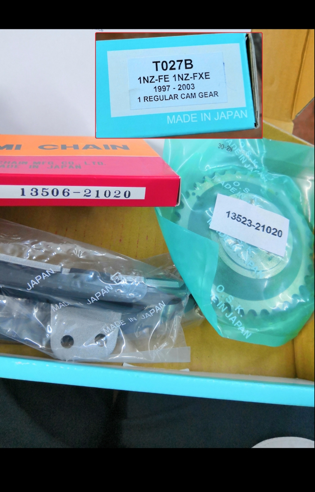

Итого: цепь OSK после замены колпачков прошла 90 тыс. км.

Как ты знаешь у меня установлен ремкомплект от OSK тоже.
Но!

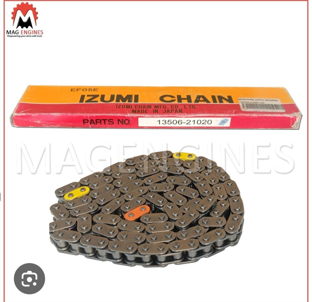

OSK это комплектовщик в Японии. И у тебя судя по прошлой записи с капиталкой в ремкомплекте лежала цепочка не DID. Вот в этой записи вижу DID лежал, как и у меня. Сейчас моя пробежала уже 95ткм. Все норм.
В итоге, уточни пжл в прошлом наборе какая цепочка была?
Вот твоя фотка с прошлой записи.
Вроде и так ясно что за цепь))
Ясно вам. За izumi не слышал. Здесь на д2 не встречал в записях. Слышал про них для вело техники наравне со sram.
Свою родную цепь нашел в гараже, замочил в бензе, отмою. Хочу посмотреть есть ли метки производителя.

А что вы имеете под словом орига?
То что поставляется на завод тойота и это не DID, там покрупнее контора)
Хорошо. Спасибо. Укажите пжл производителя.
