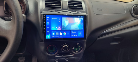

Все-таки я сдался и решился на планшет-магнитолу. Но выбор пал именно на магнитолу в стиле Калина 2. Почему? Мне понравилось то, что экран находится на уровне глаз и есть физические кнопки. Да, это не ММС 2192, а Андроид и я с этим смирился. Покатался (чуть больше 400 км), привык к наличию экрана практически наравне с приборкой.

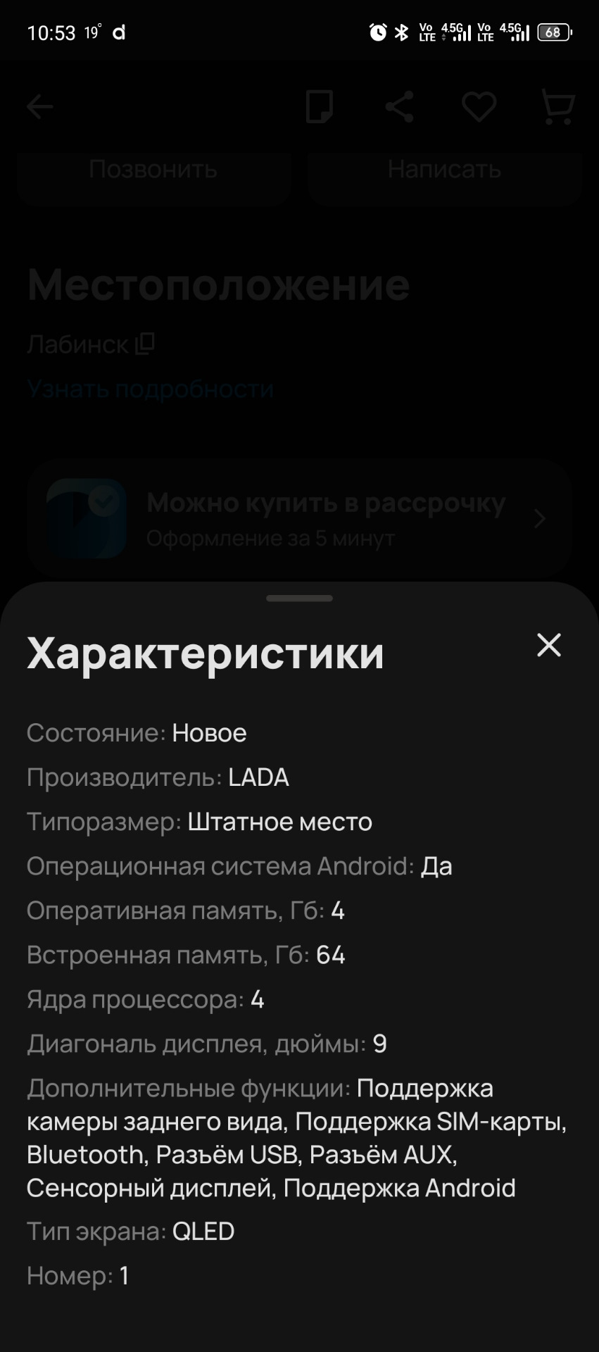

Характеристики:

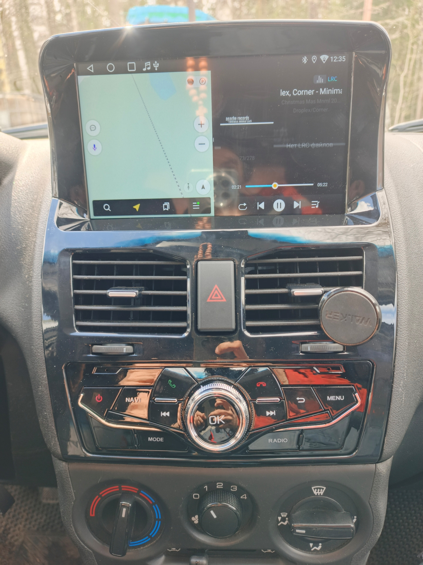

Вообще, для замены центрального воздуховода нужно делать так, как написано здесь, но я пошел простым путем: пилочкой от ручного лобзика аккуратно отпилил уши крепления родного воздуховода (крокодилий коступок, знаю).
Все встало на свои места как надо.
Ну а на этом все, всем ровных дорог!

замечаю что андроид на верхнем месте дохнет, время от времени зависает и стопорится, полная перезагрузка собственной выведеной в бардачек кнопкой решается. и скорее всего верну прежний вид гранты с верхним бардачком.

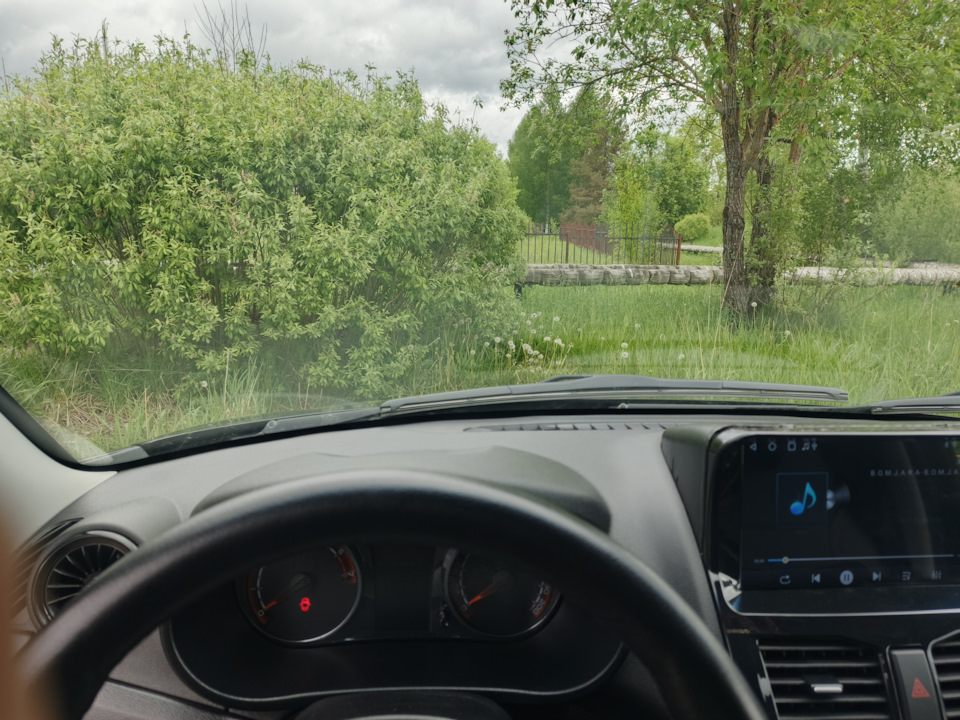

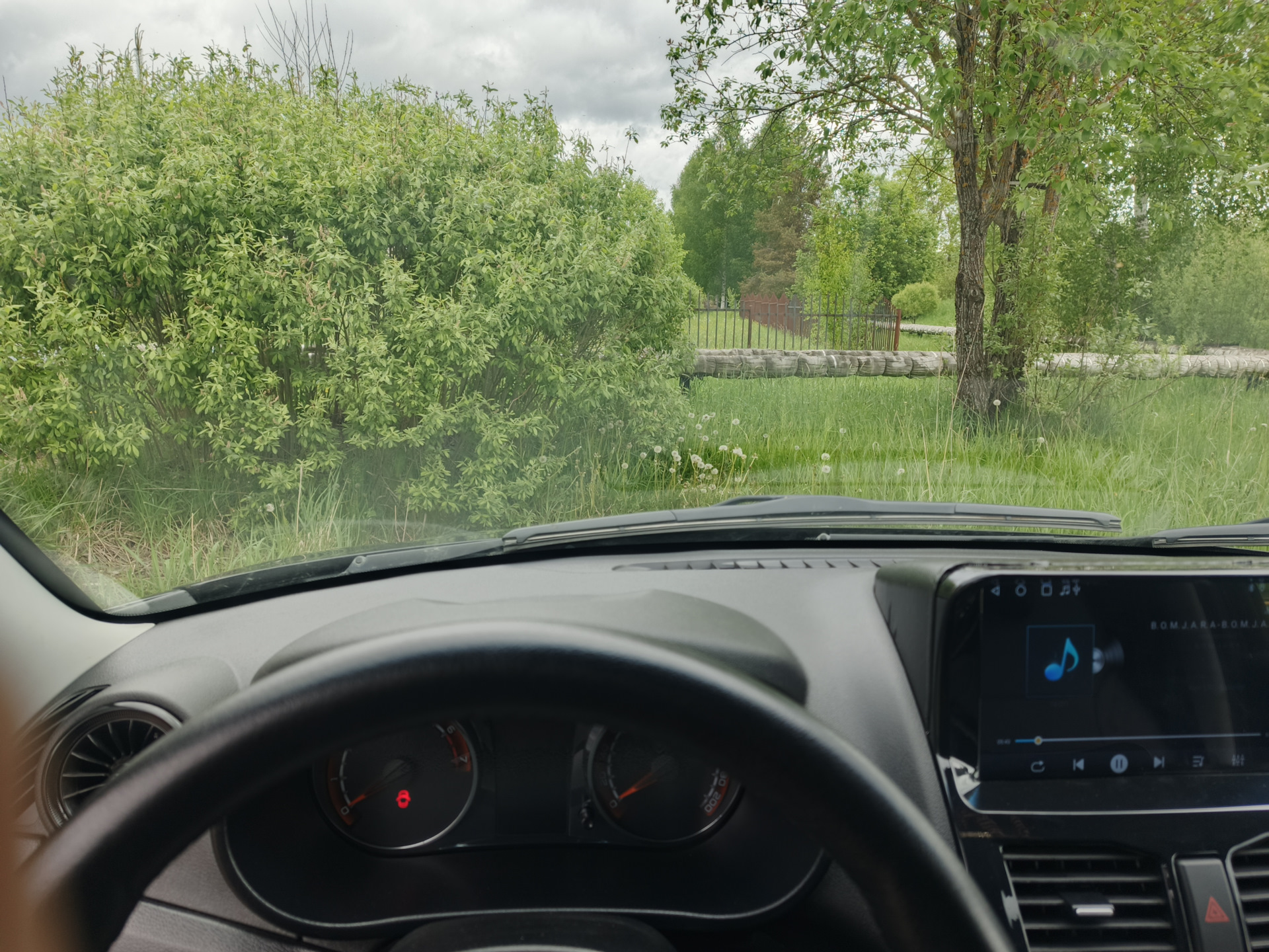

Вроде бы и близкое к идеалу решение, но! Ящик сверху феерически удобен для быстрого доступа, а козырёк планшета перекрывает обзор.
Не сильно перекрывает, мне удобно, а ящик не нужен был.
Фото сделал на уровне глаз
Датчик освещения есть? Затемняется экран в тёмноте?

Функция день/ночь есть, а навигатор мне надо видеть и слышать.
