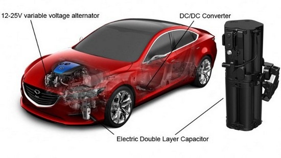

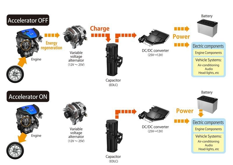

Что она из себя представляет? Это рекуперативная тормозная система для легковых автомобилей на основе использования конденсатора. Для чего она нужна? Система i-ELoop включает в себя новый регулируемый генератор (напряжение 12 — 25 В), суперконденсатор с пониженным внутренним сопротивлением и преобразователь постоянного тока. i-ELoop начинает преобразовывать кинетическую энергию в накопление электроэнергии в тот момент, когда водитель начинает отпускать педаль акселератора и автомобиль замедляется. Регулируемый генератор начинает вырабатывать ток напряжением 25 В (для максимальной эффективности), который поступает в суперконденсатор для последующего хранения. Данный суперконденсатор был разработан специально с целью использования в автомобилях. Его полная зарядка занимает всего несколько секунд. Преобразователь постоянного тока вступает в работу, когда запасенная в суперконденсаторе энергия начинает расходоваться на питание электрооборудования автомобиля. Он понижает напряжение с 25 до 12 В, — до уровня, используемого в основной части бортовой электросети автомобиля. При необходимости система также может подзарядить аккумуляторную батарею. i-ELoop включается в работу при каждом замедлении автомобиля, уменьшая количество топлива, которое необходимо сжечь в двигателе для выработки электроэнергии. В результате, при движении в режиме «старт-стоп» экономичность повышается примерно на 10 процентов. Видео прилагается выше
