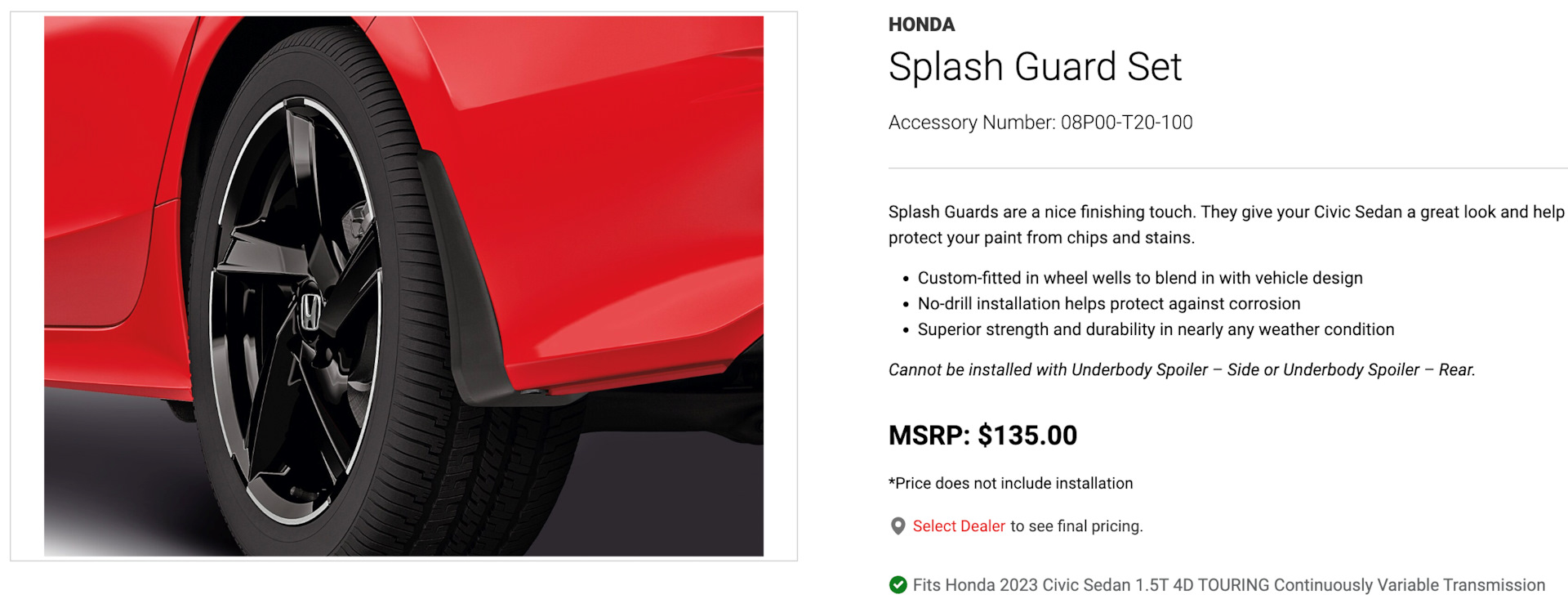

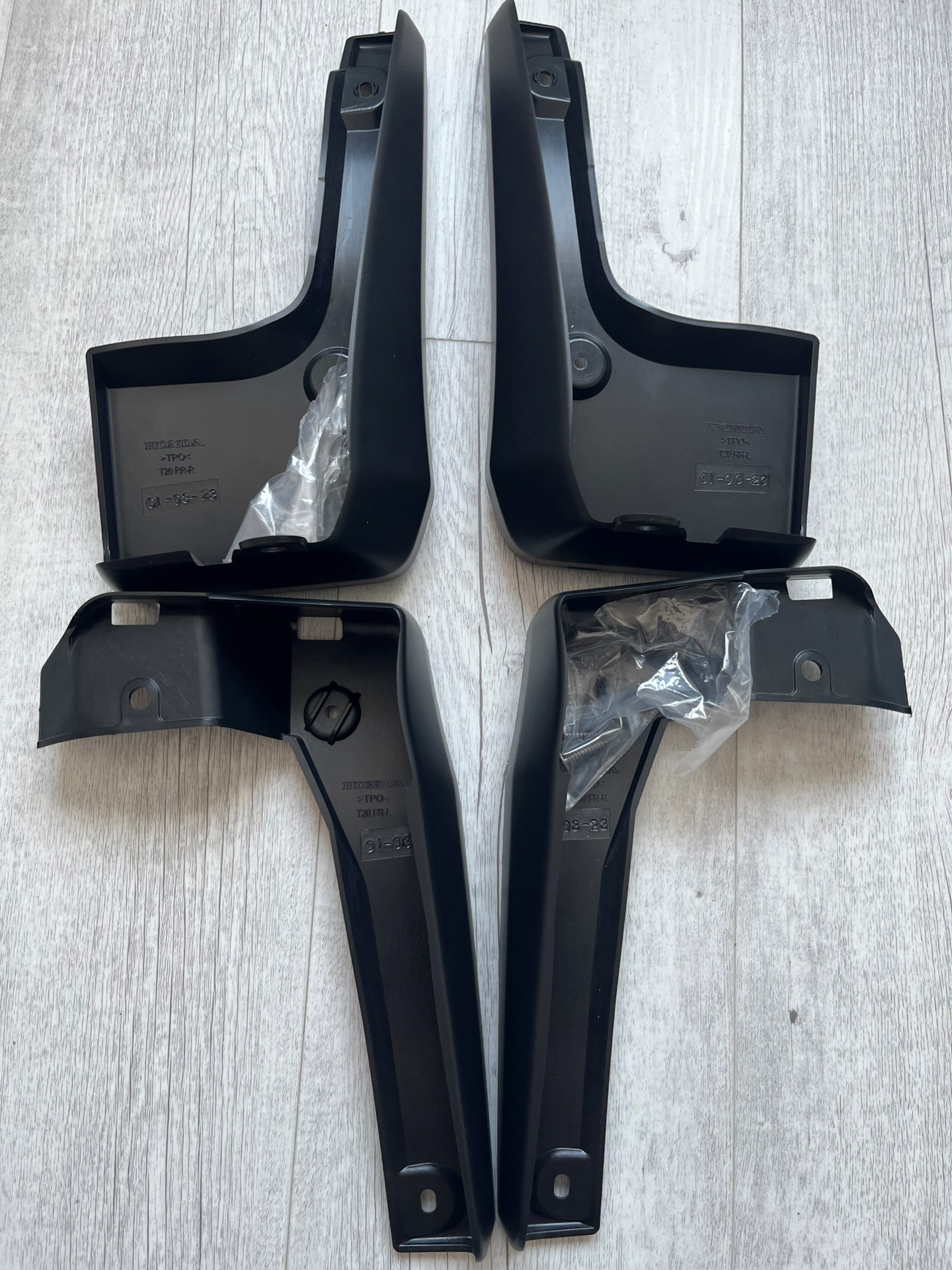

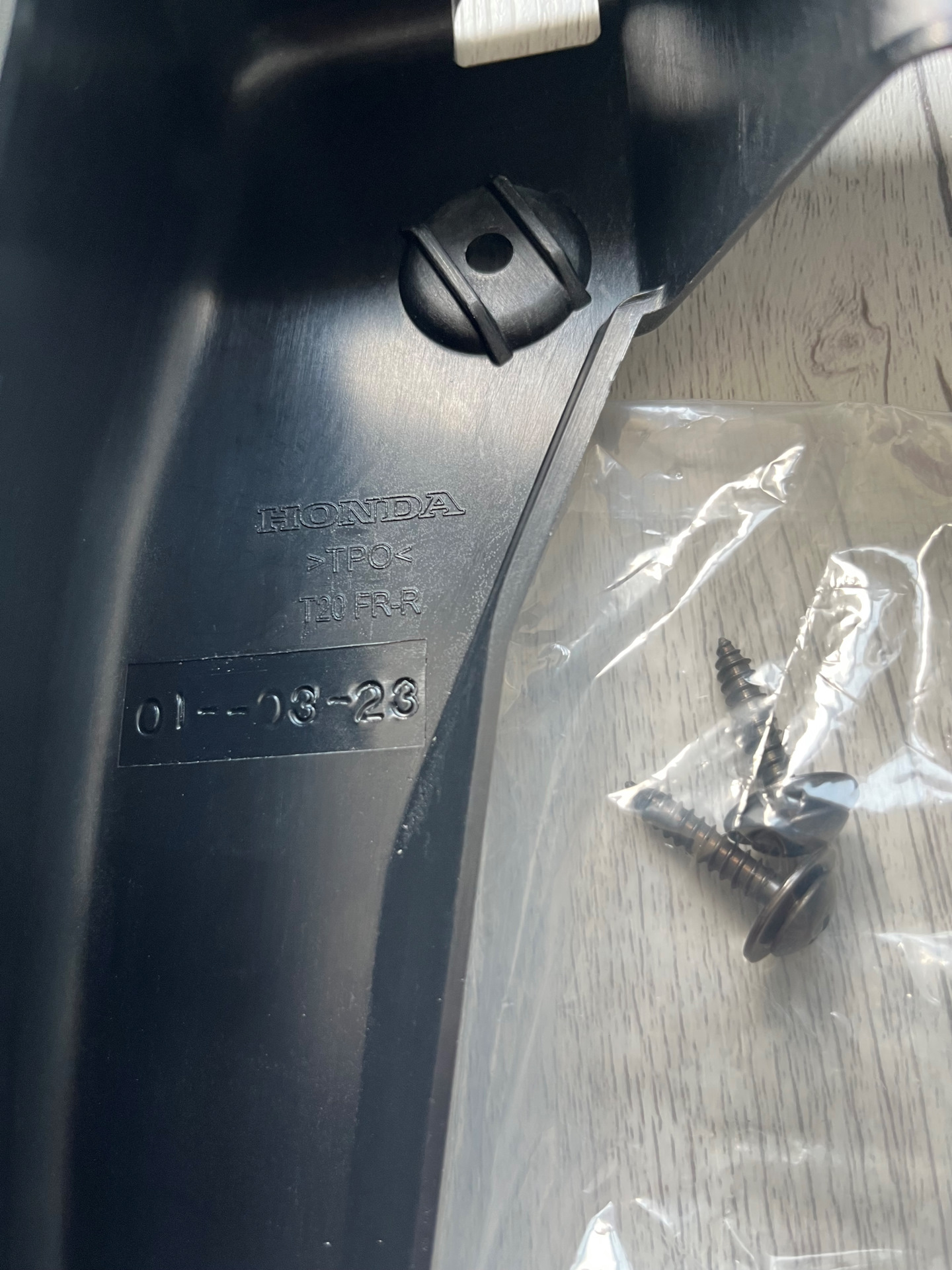

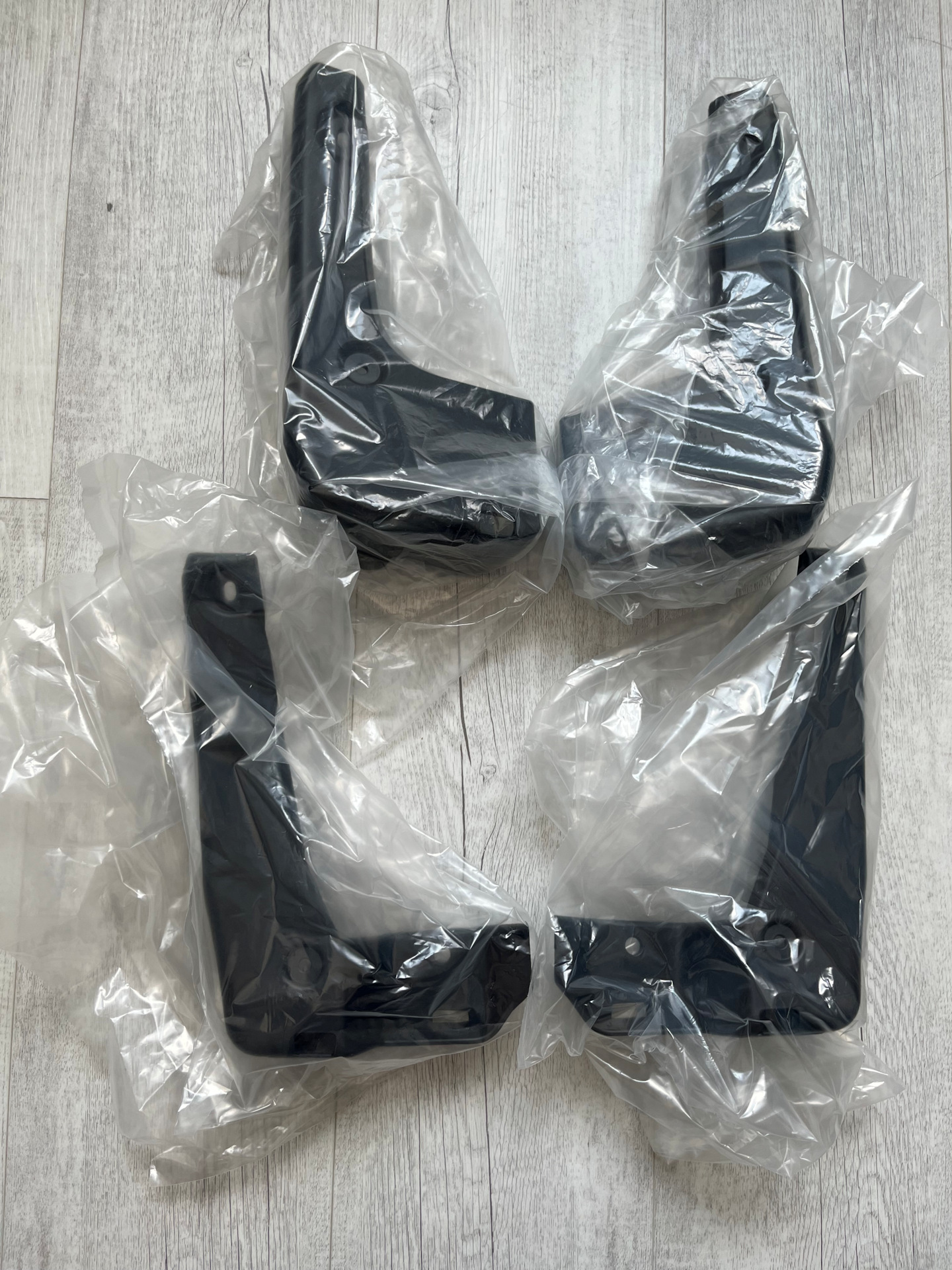

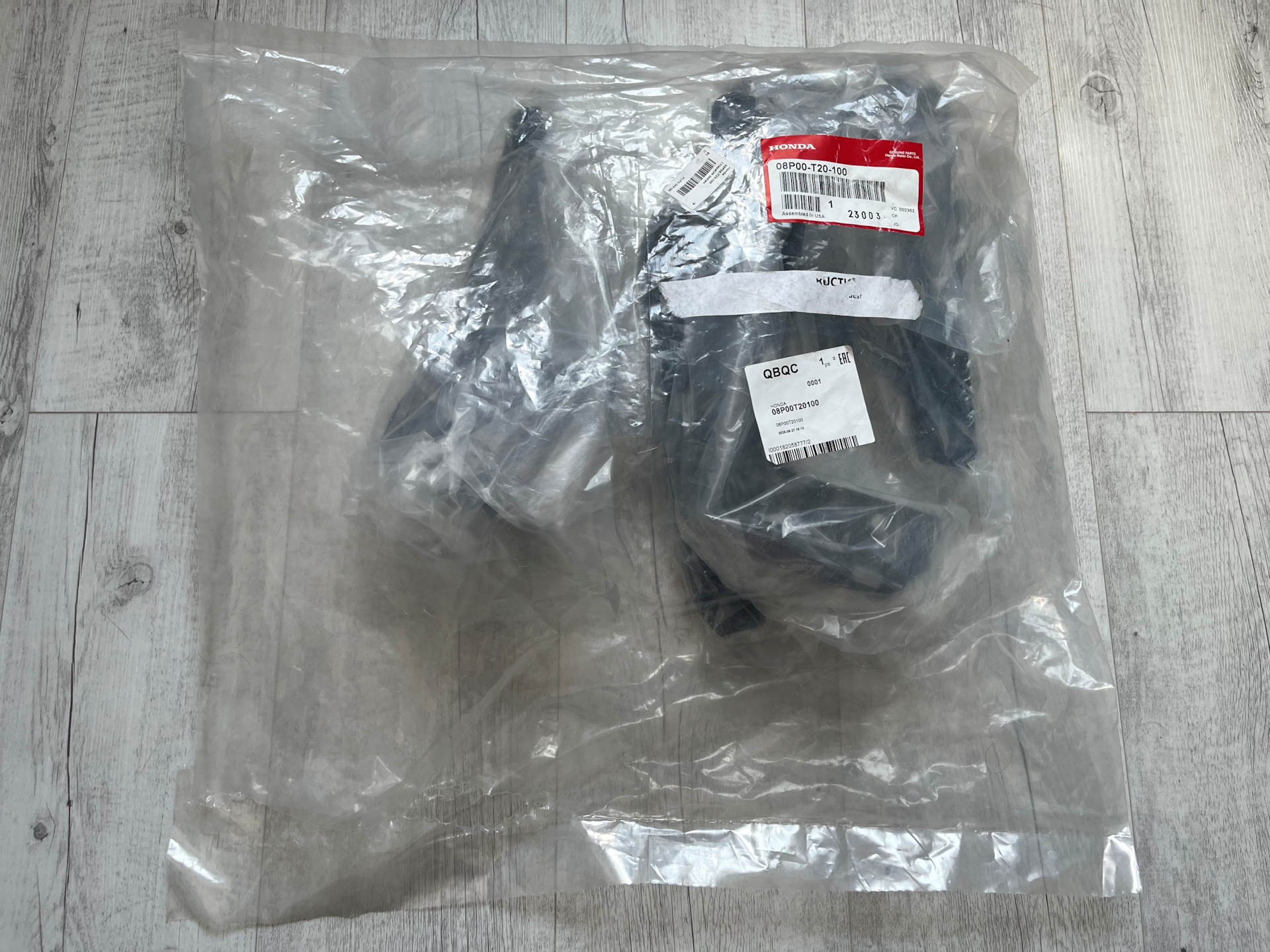

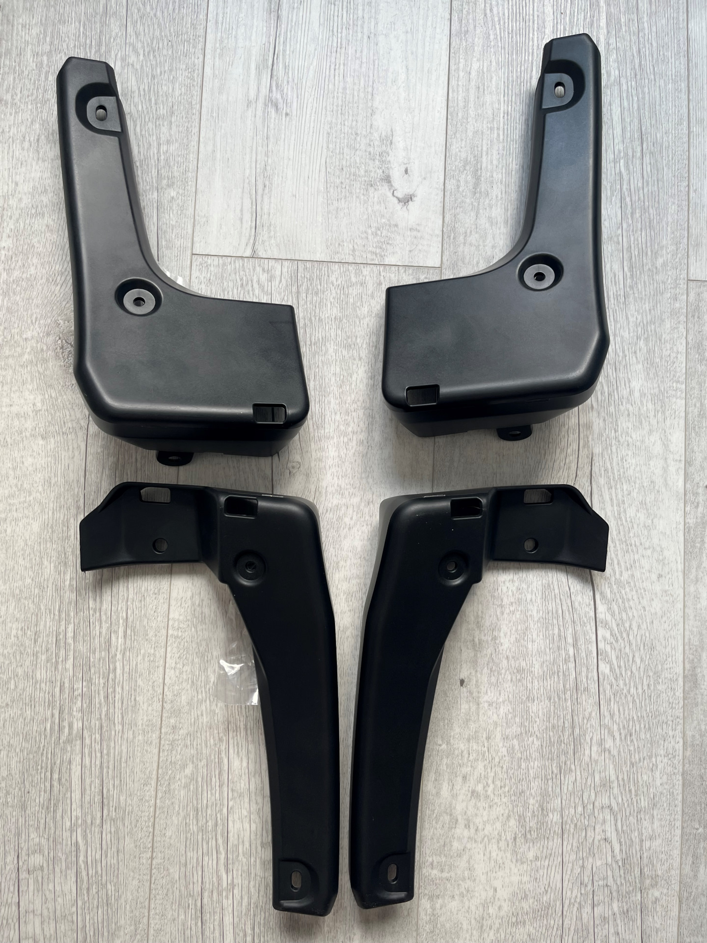

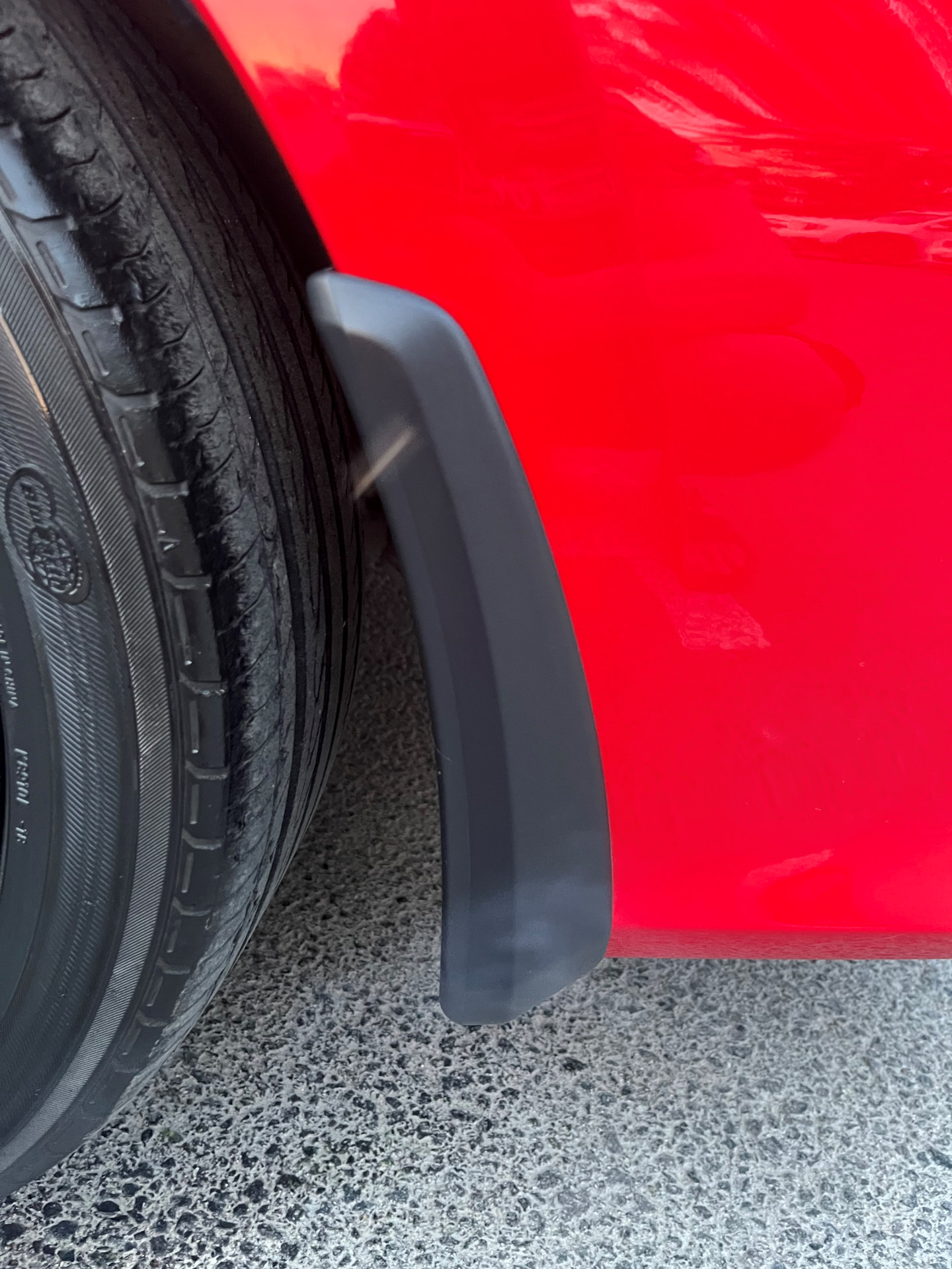

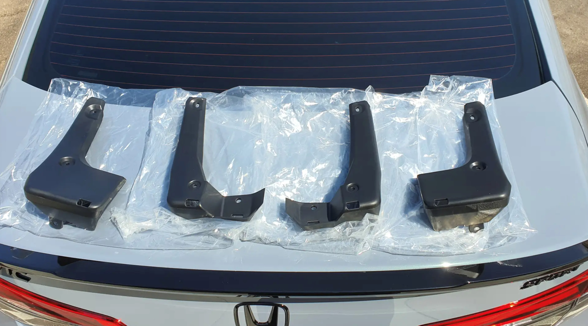

08P00-T20-100 — комлект брызговиков из 4шт. для Honda Civic 11 в кузове седан

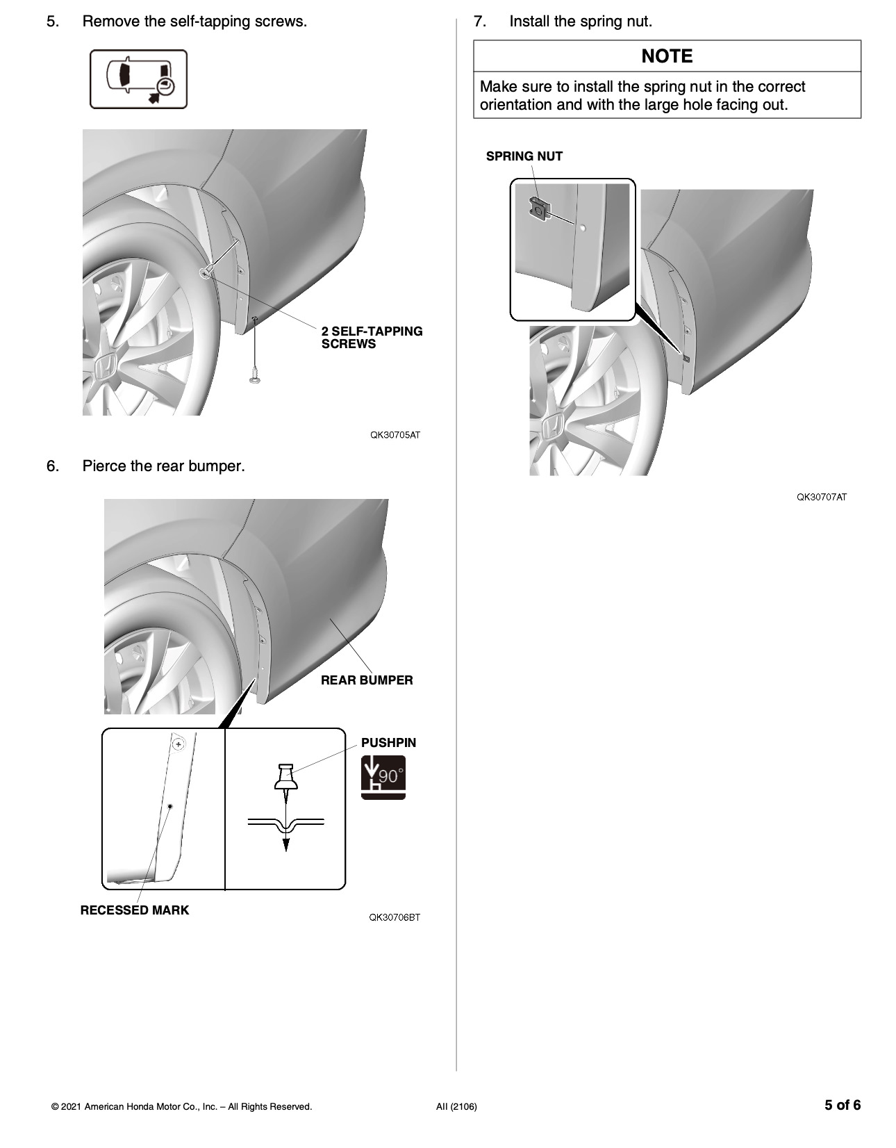

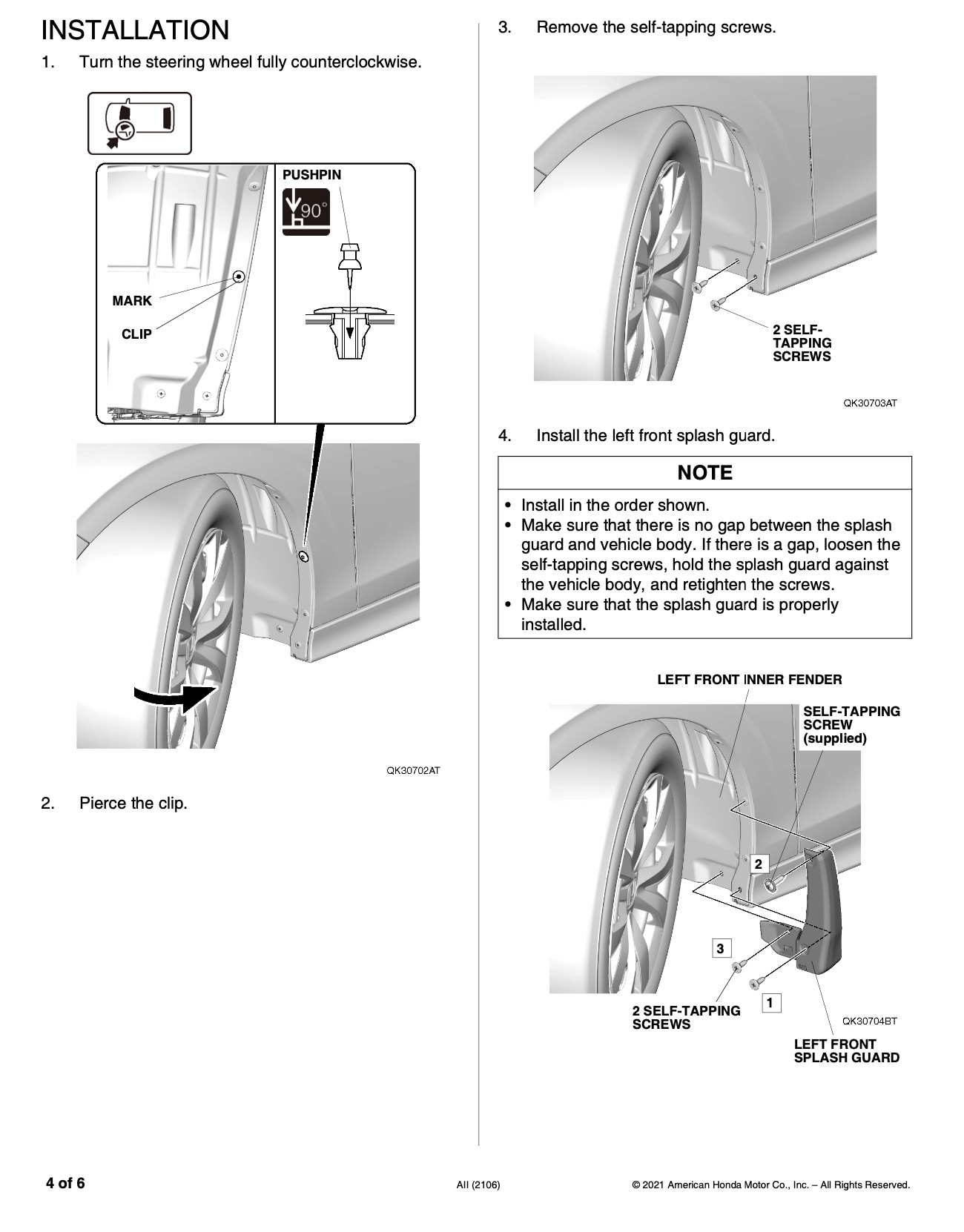

Инструкция в упаковке не обнаружена, обычно в комплекте с оригинальными аксессуарами от Хонды всегда была инструкция, но не в этом случае
В целом для установки инструкция не нужна, все максимально просто и понятно, но если не полистать, то хоть посмотреть на нее хотелось

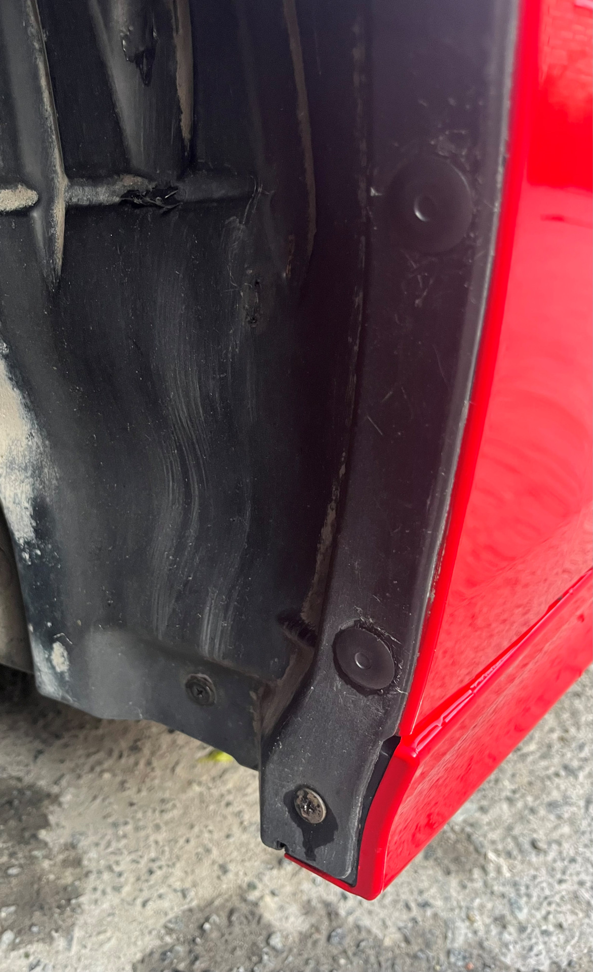

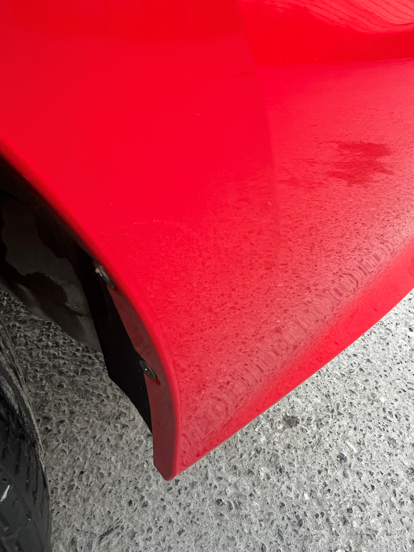

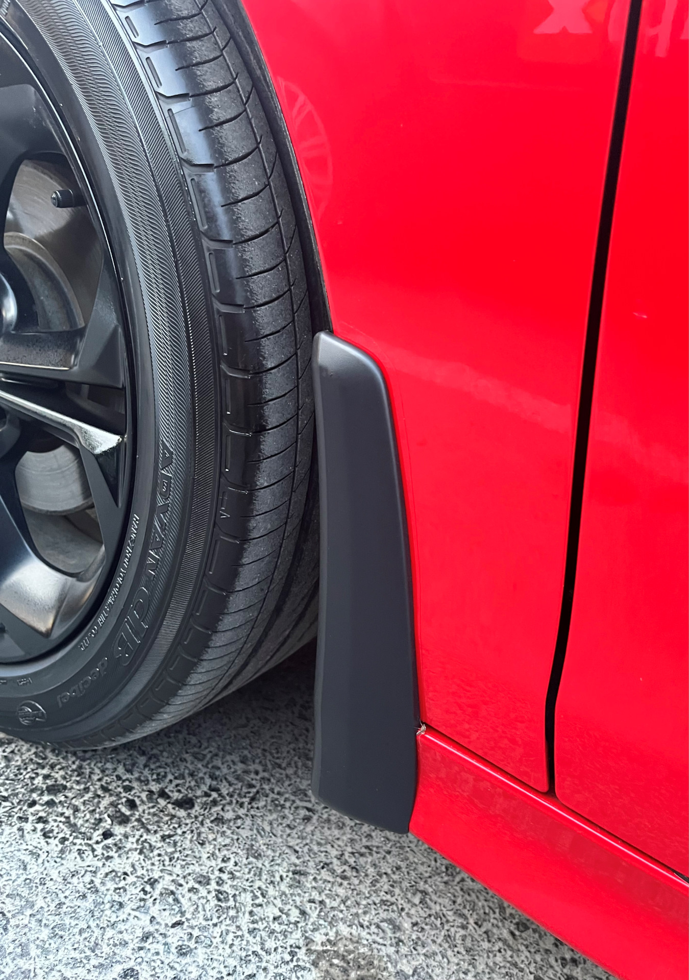

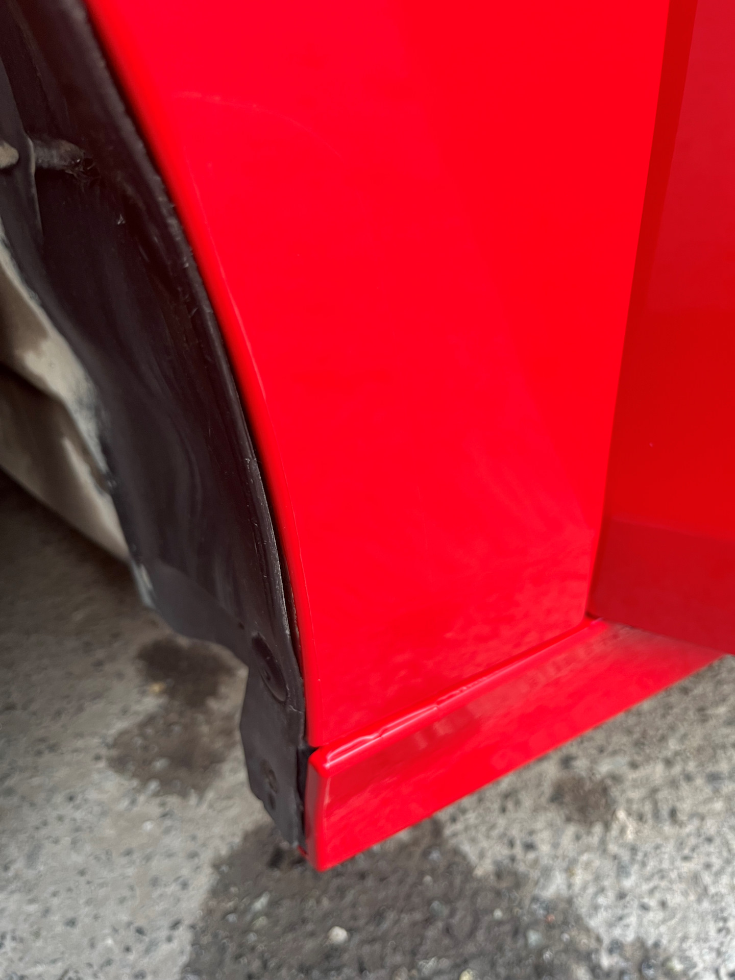

Известно что брызговики со временем могут натереть ЛКП в местах соприкосновения, заехал к специалистам на подготовку к монтажу

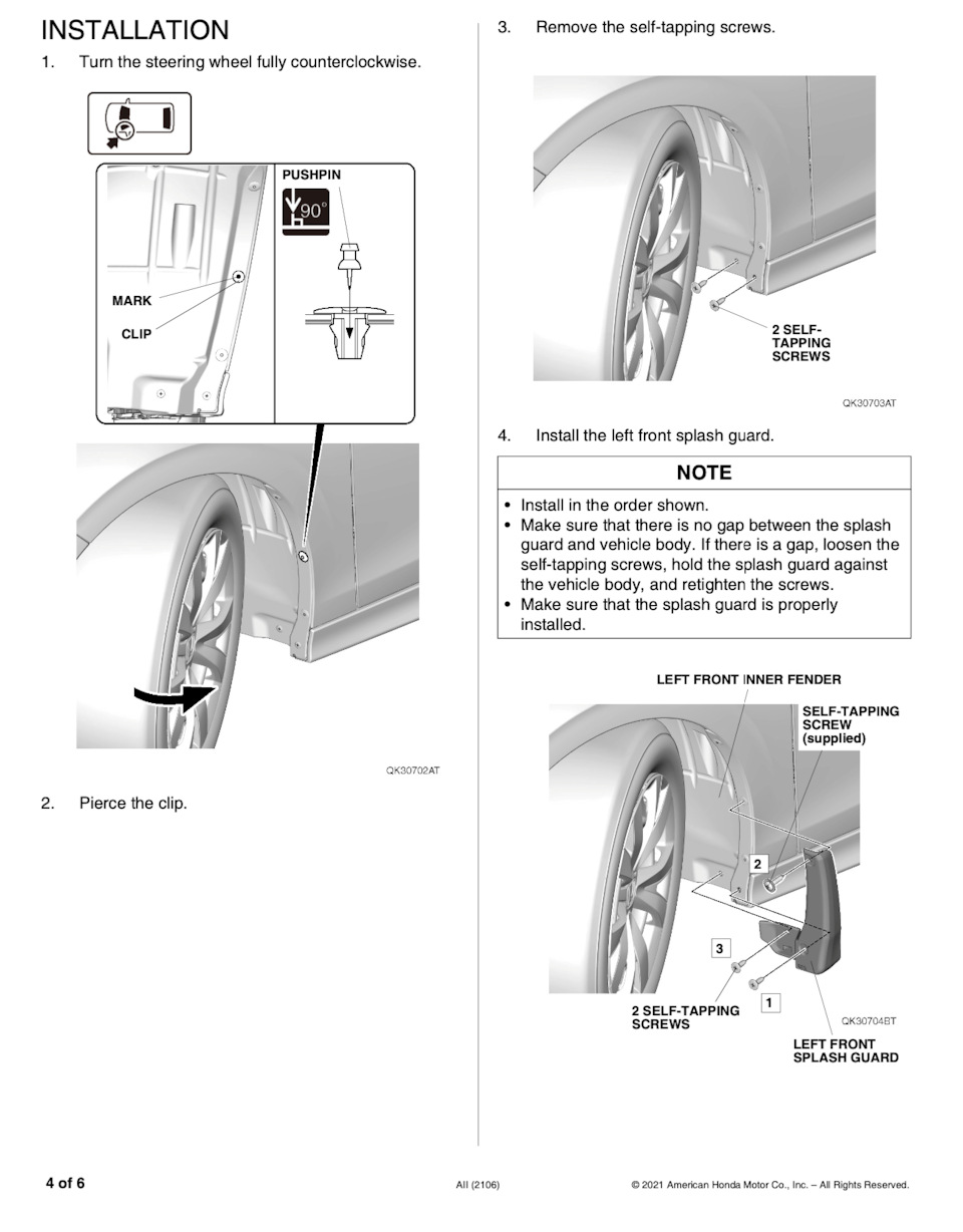

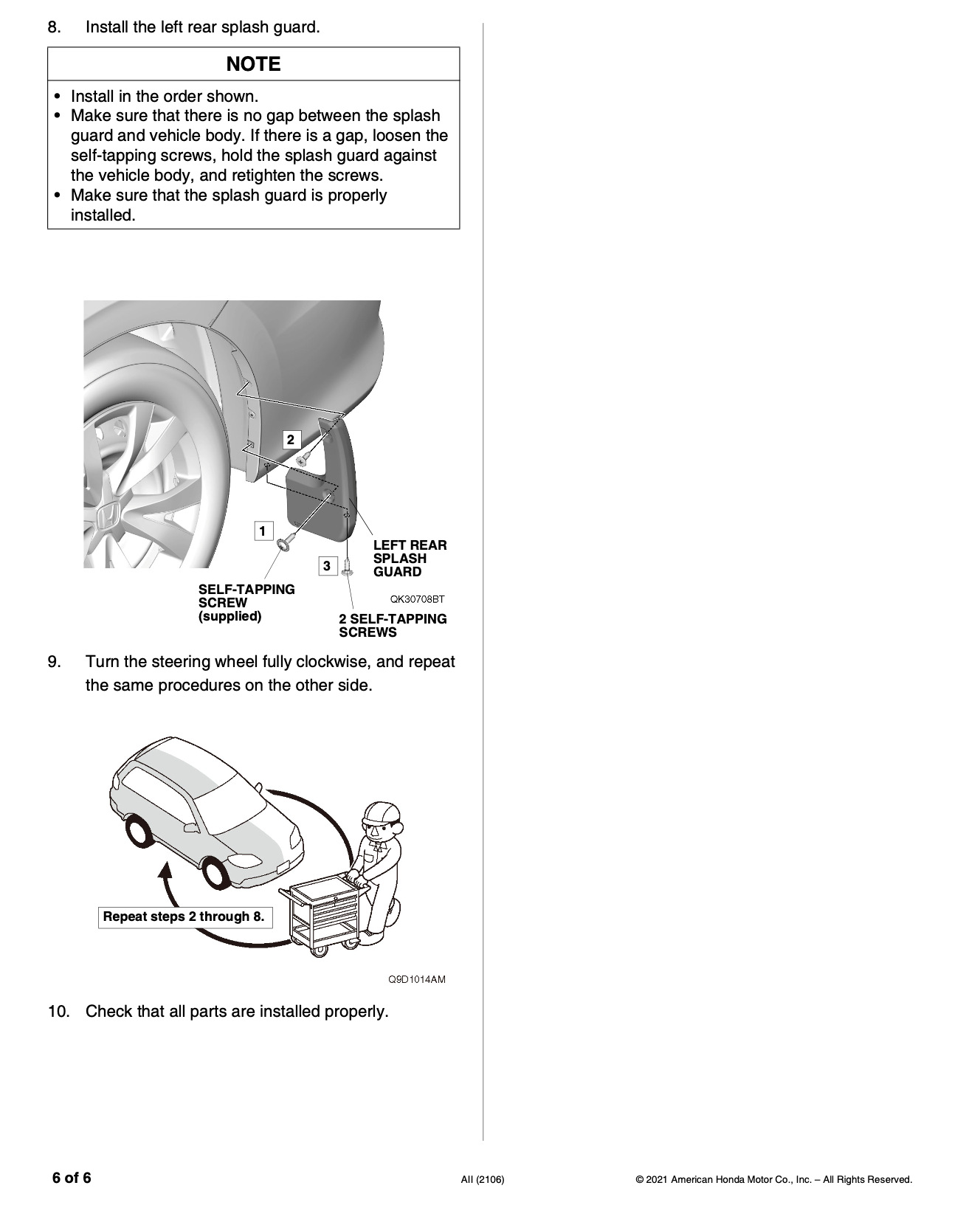

Для установки потребуется только маленькая крестовая отвертка

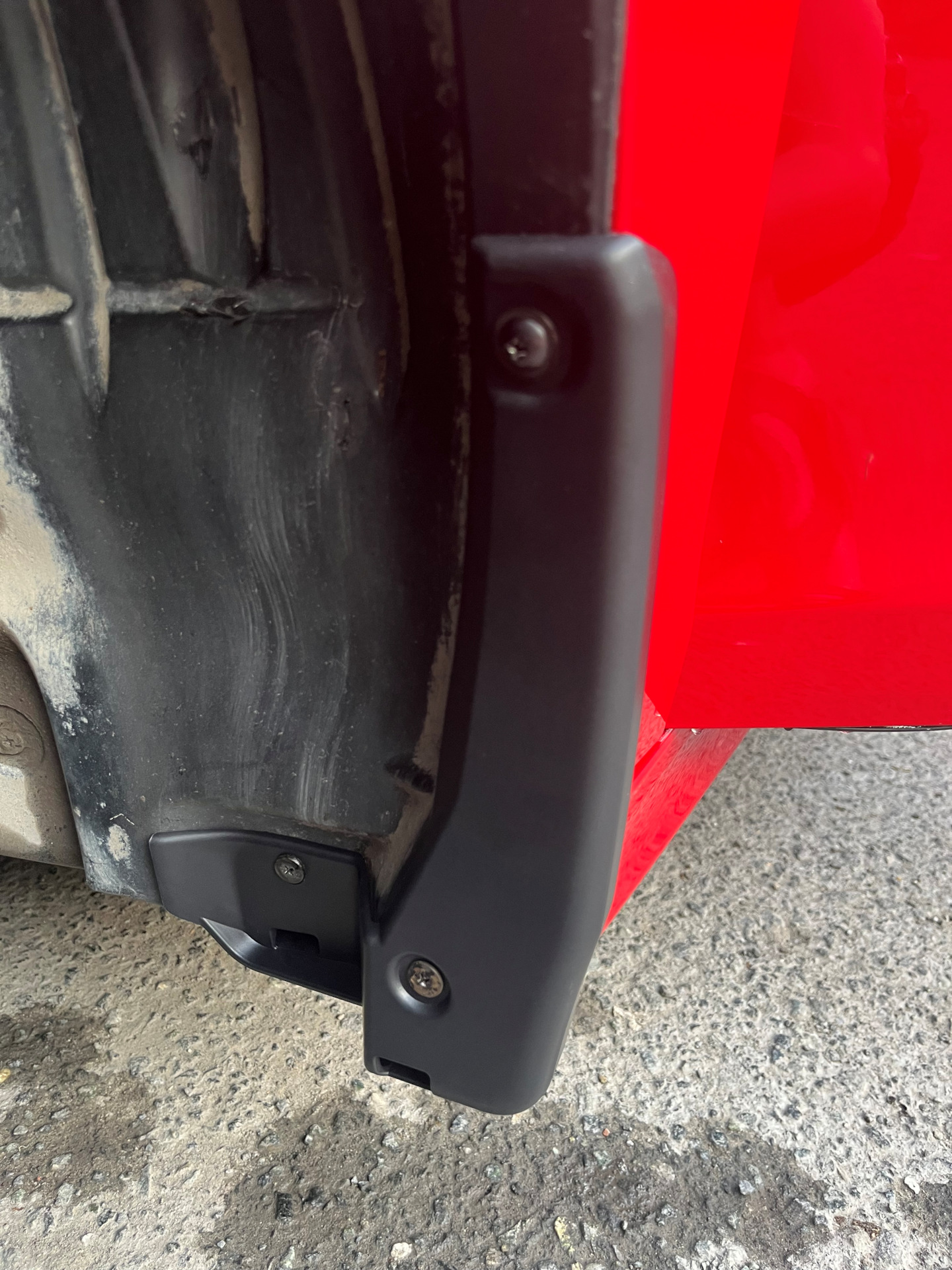

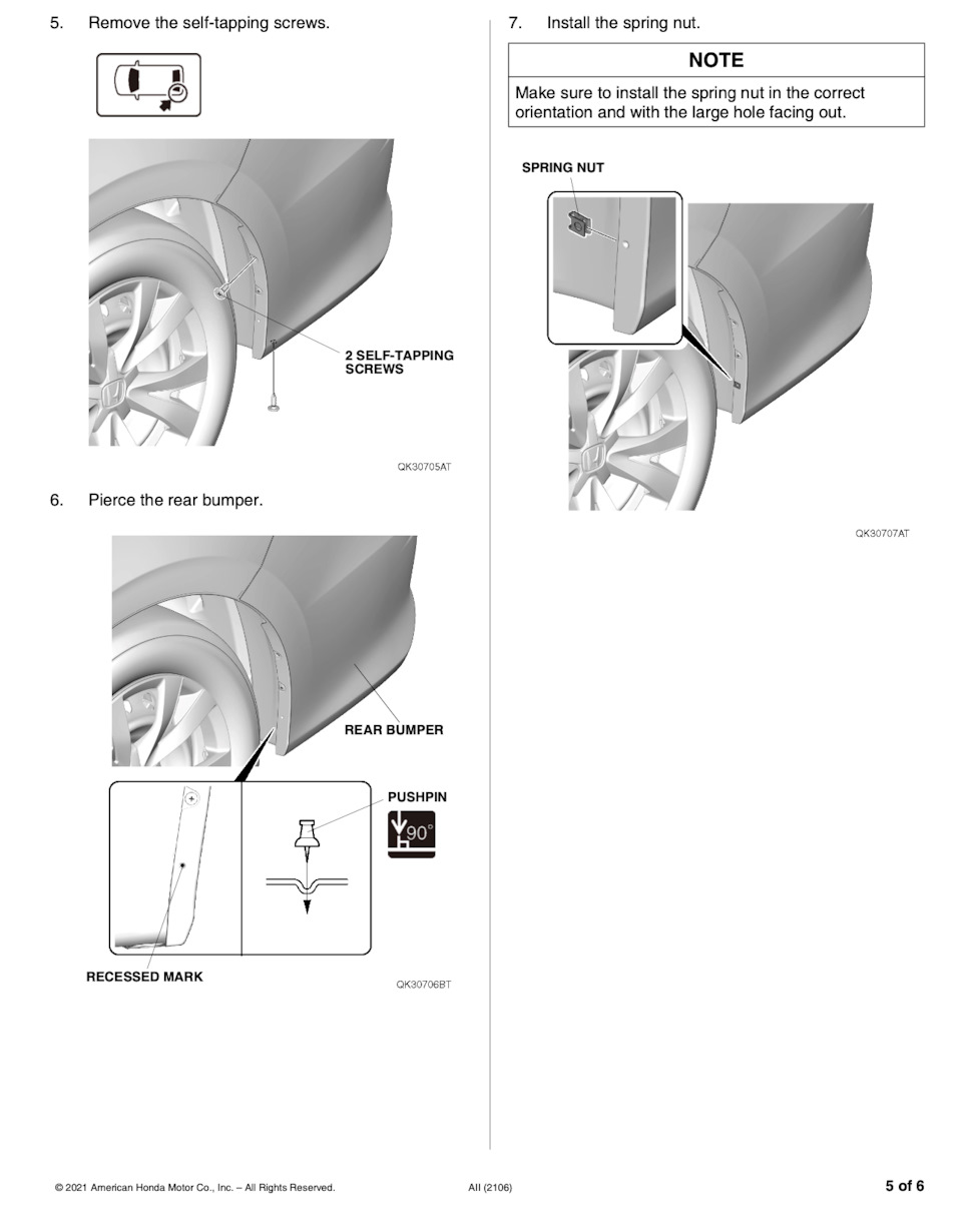

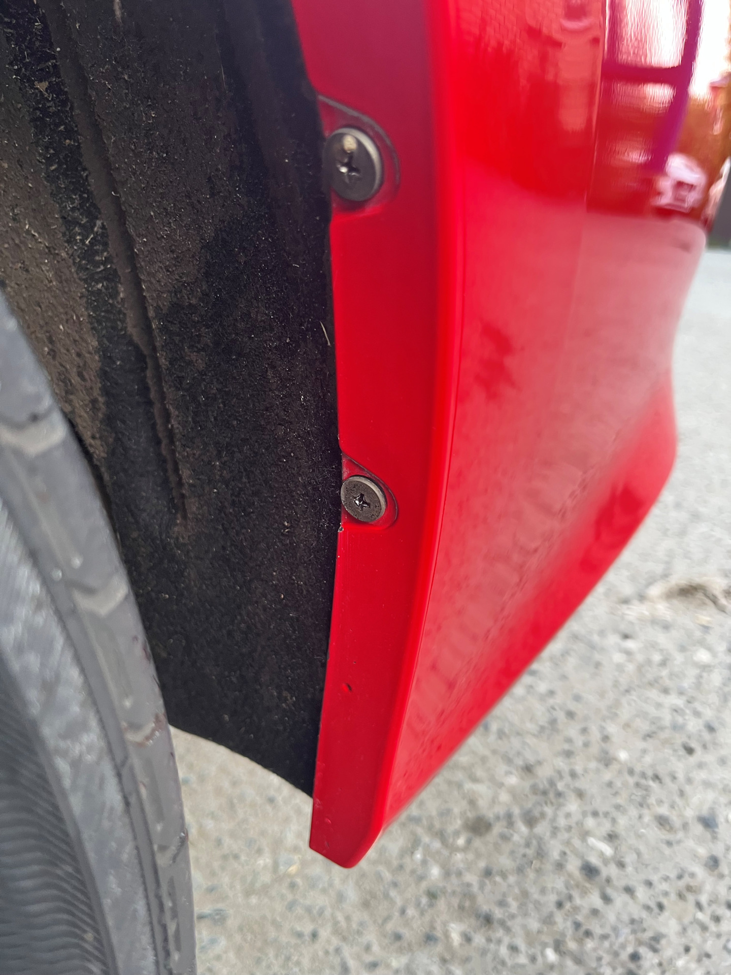

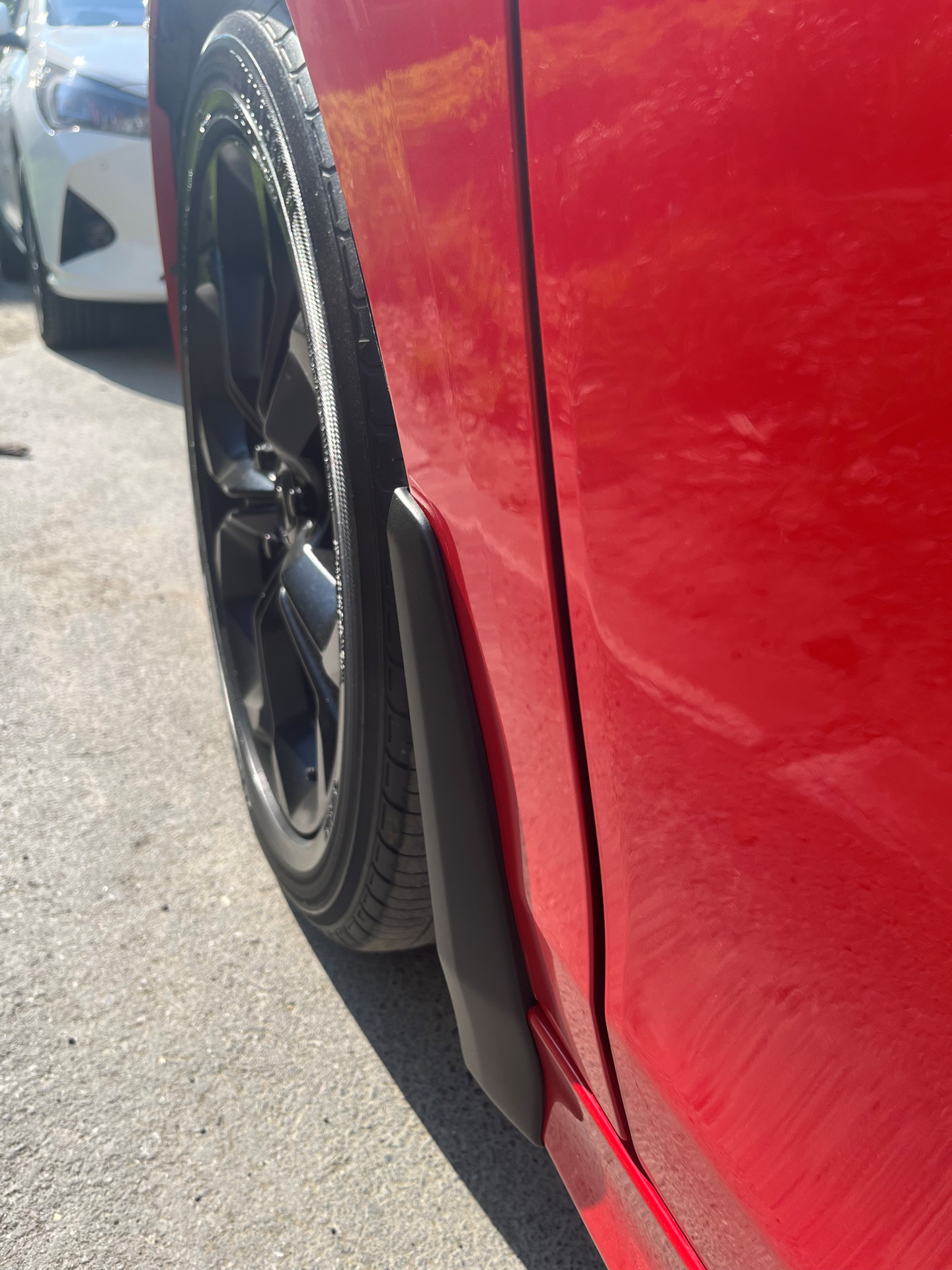

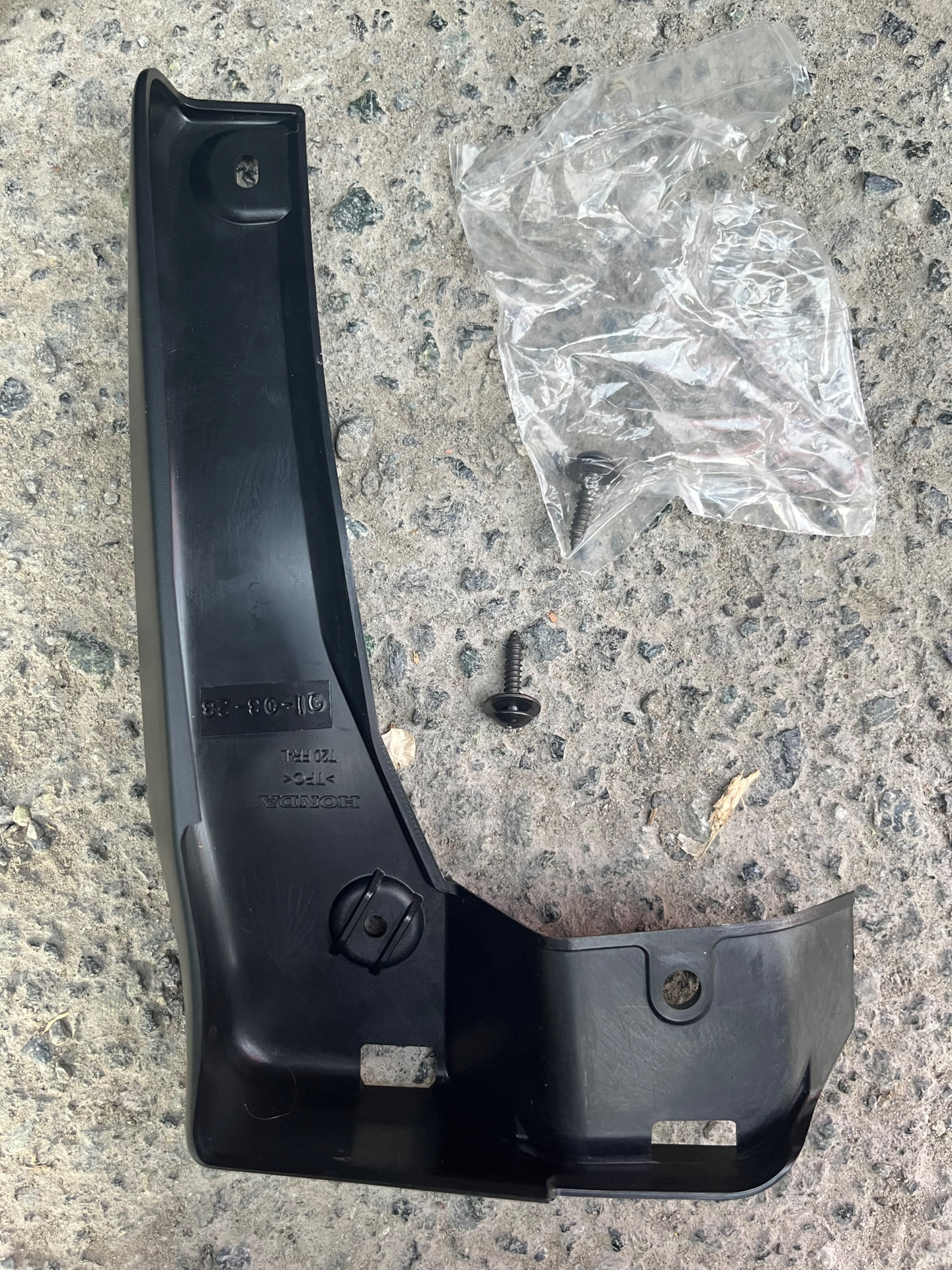

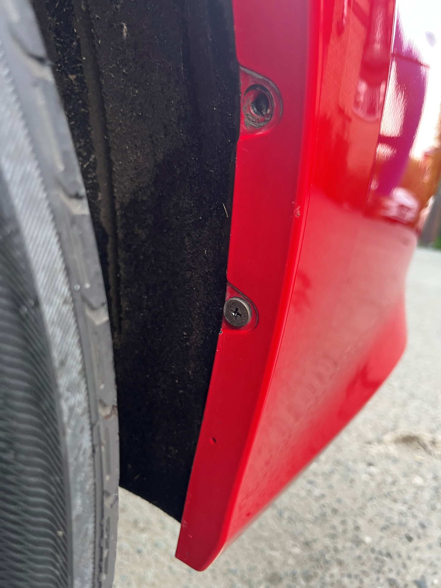

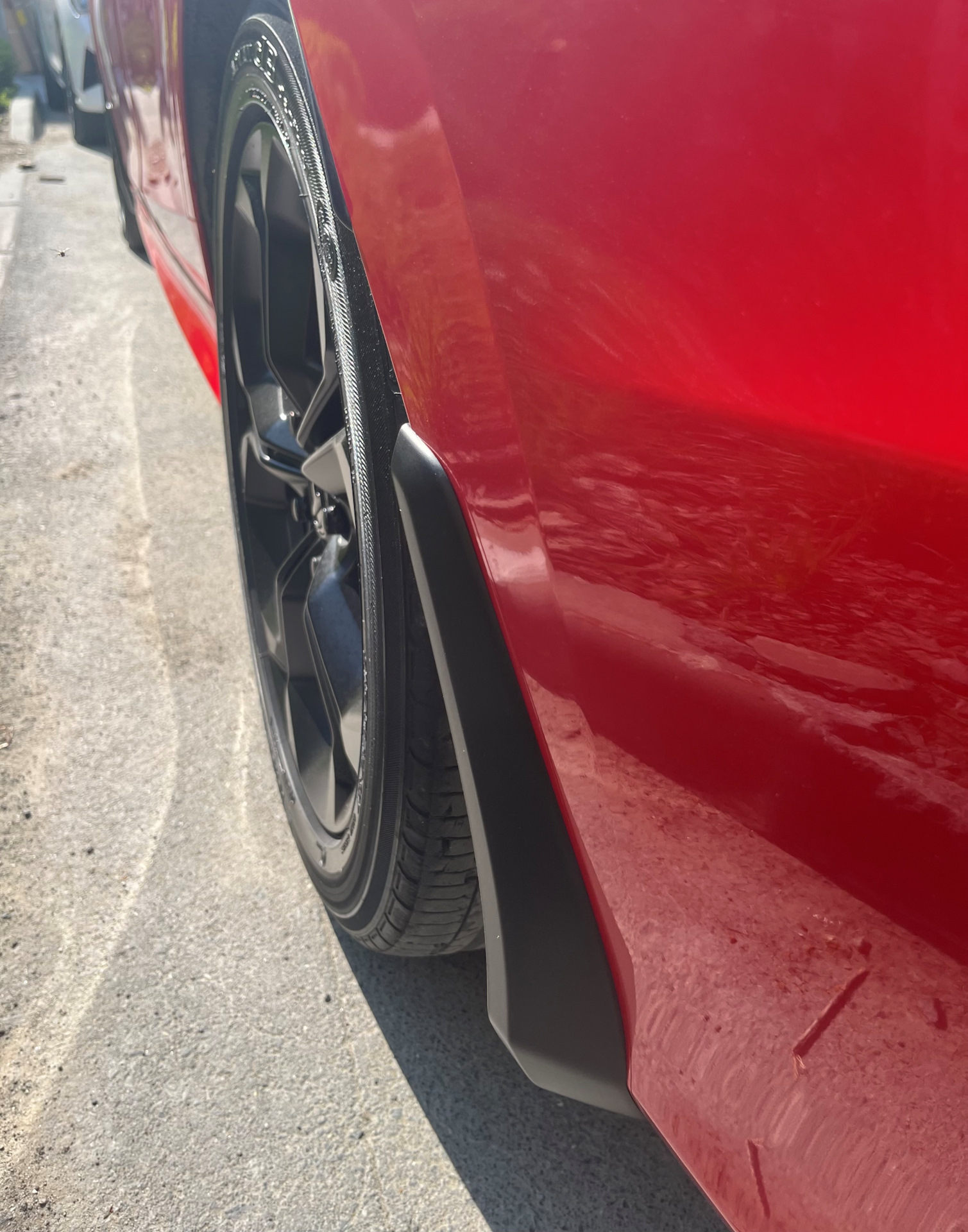

Спереди нужно выкрутить 2 штатных нижних самореза, выставить брызговик, прикрутить нижние саморезы обратно через отверстия под это в брызговике, саморез из комплекта вкрутить также через специальное отверстие в брызговике в штатную клипсу крепления подкрылка

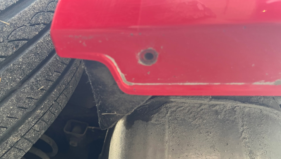

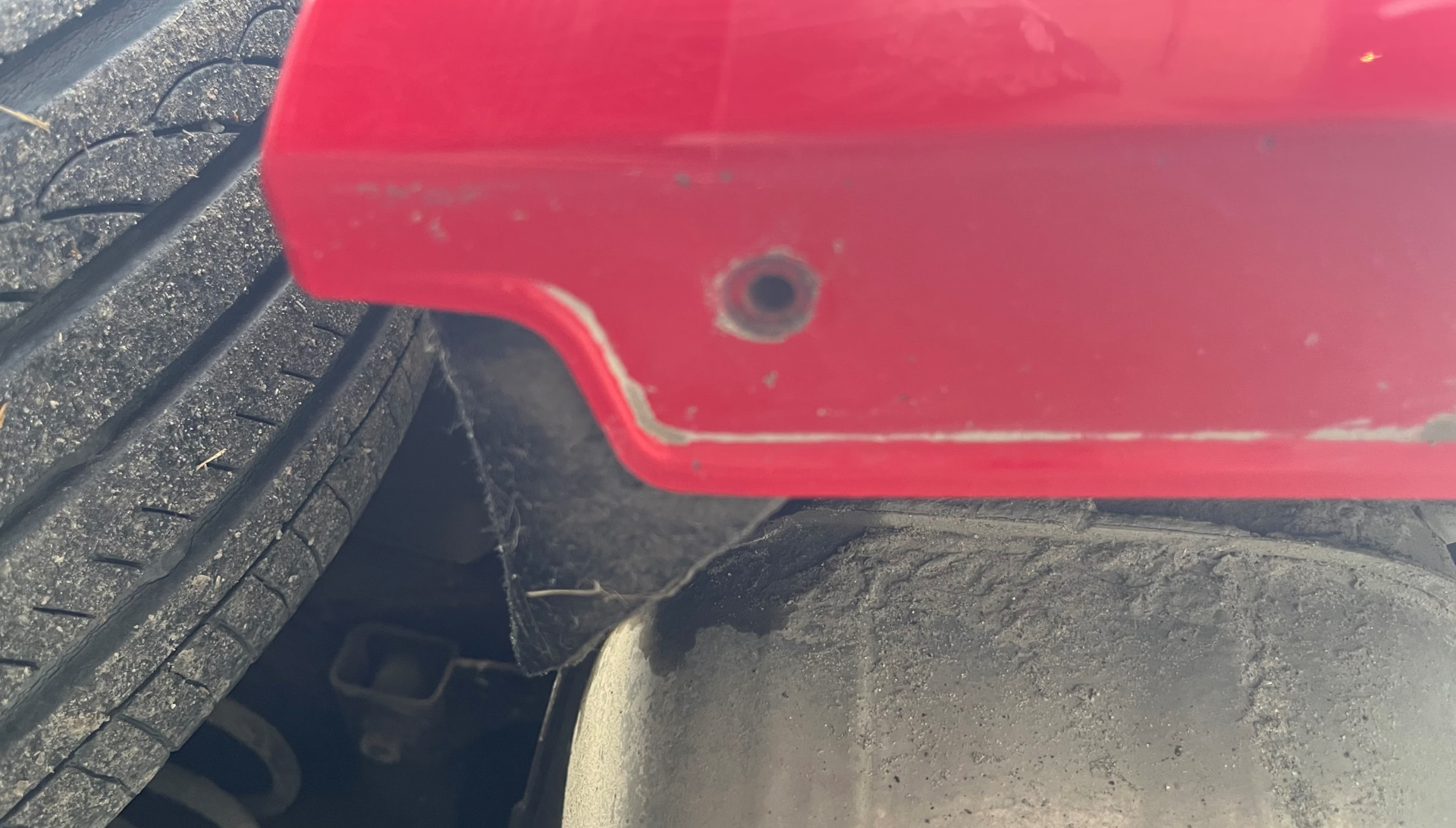

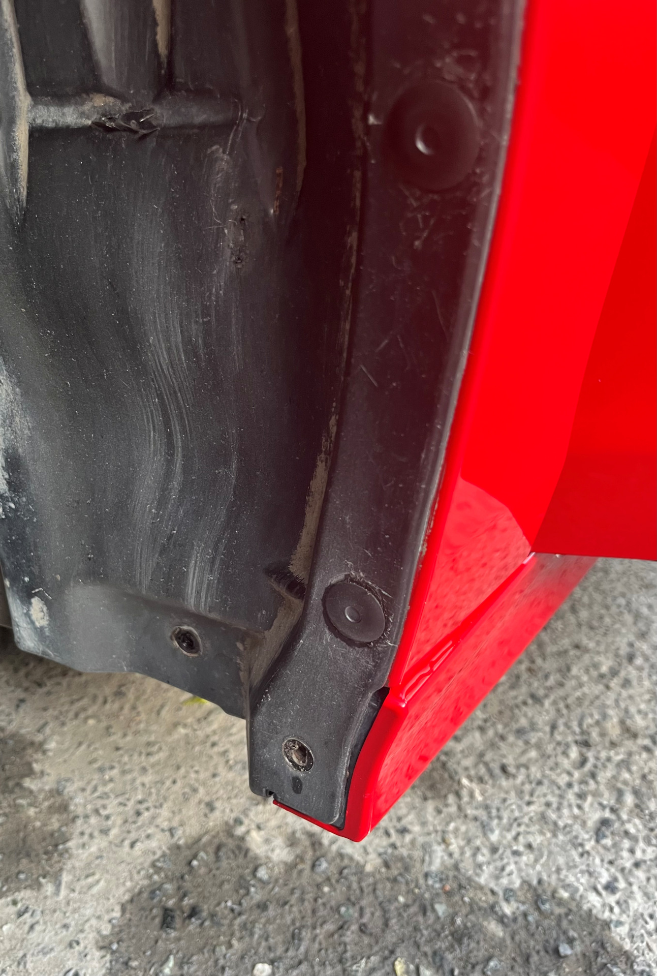

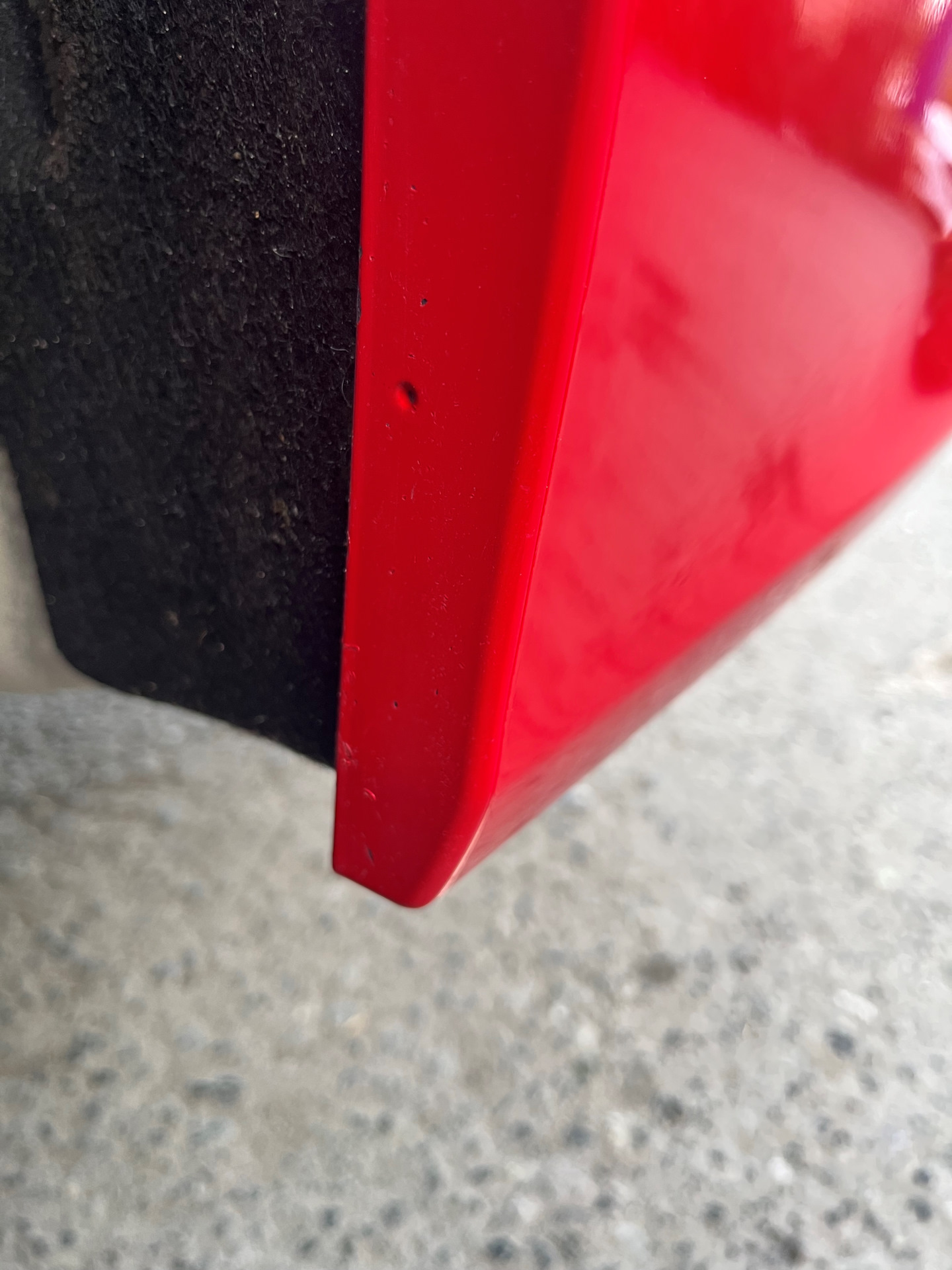

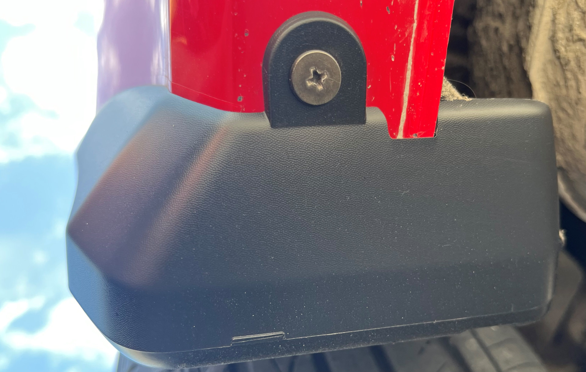

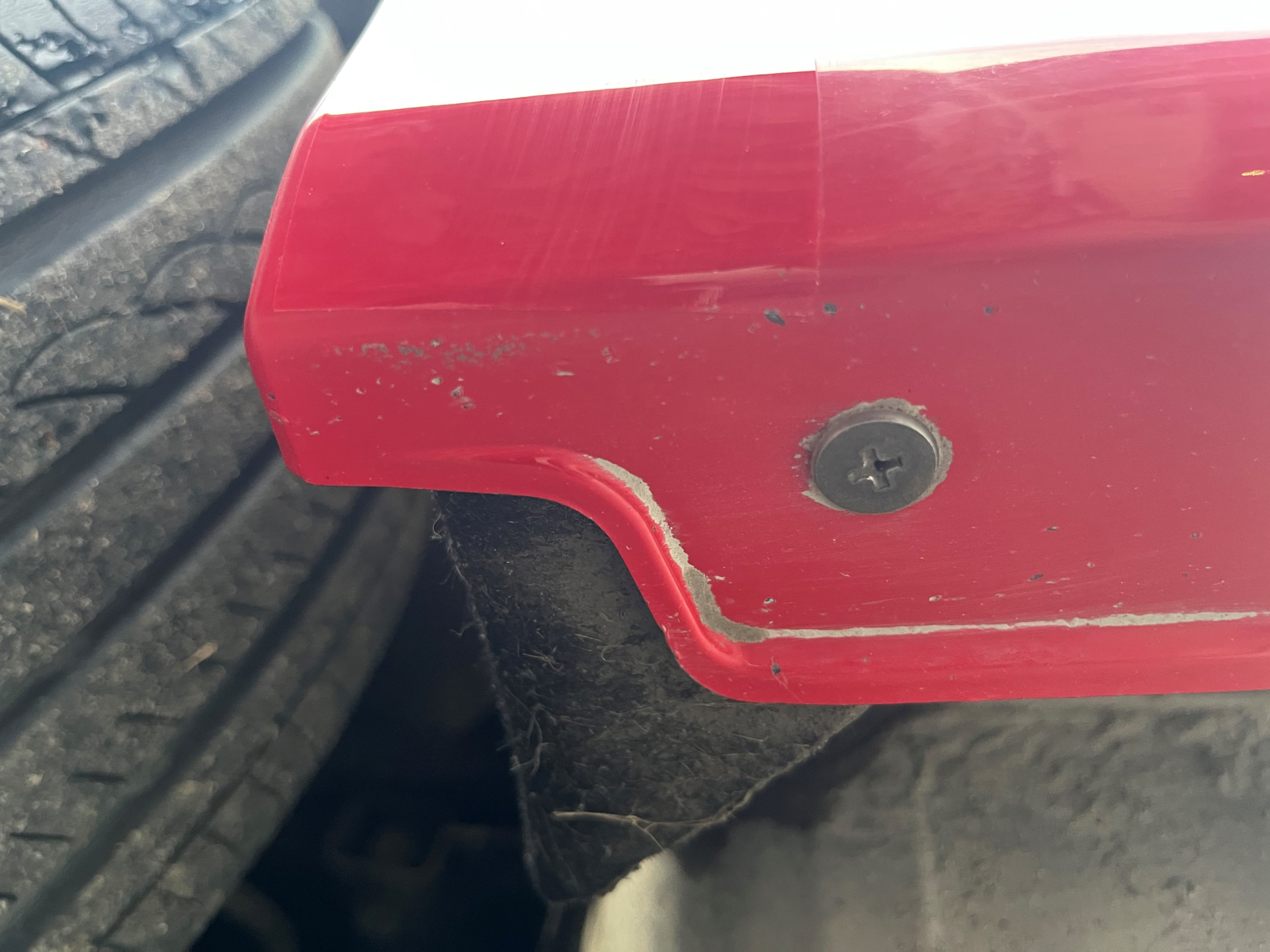

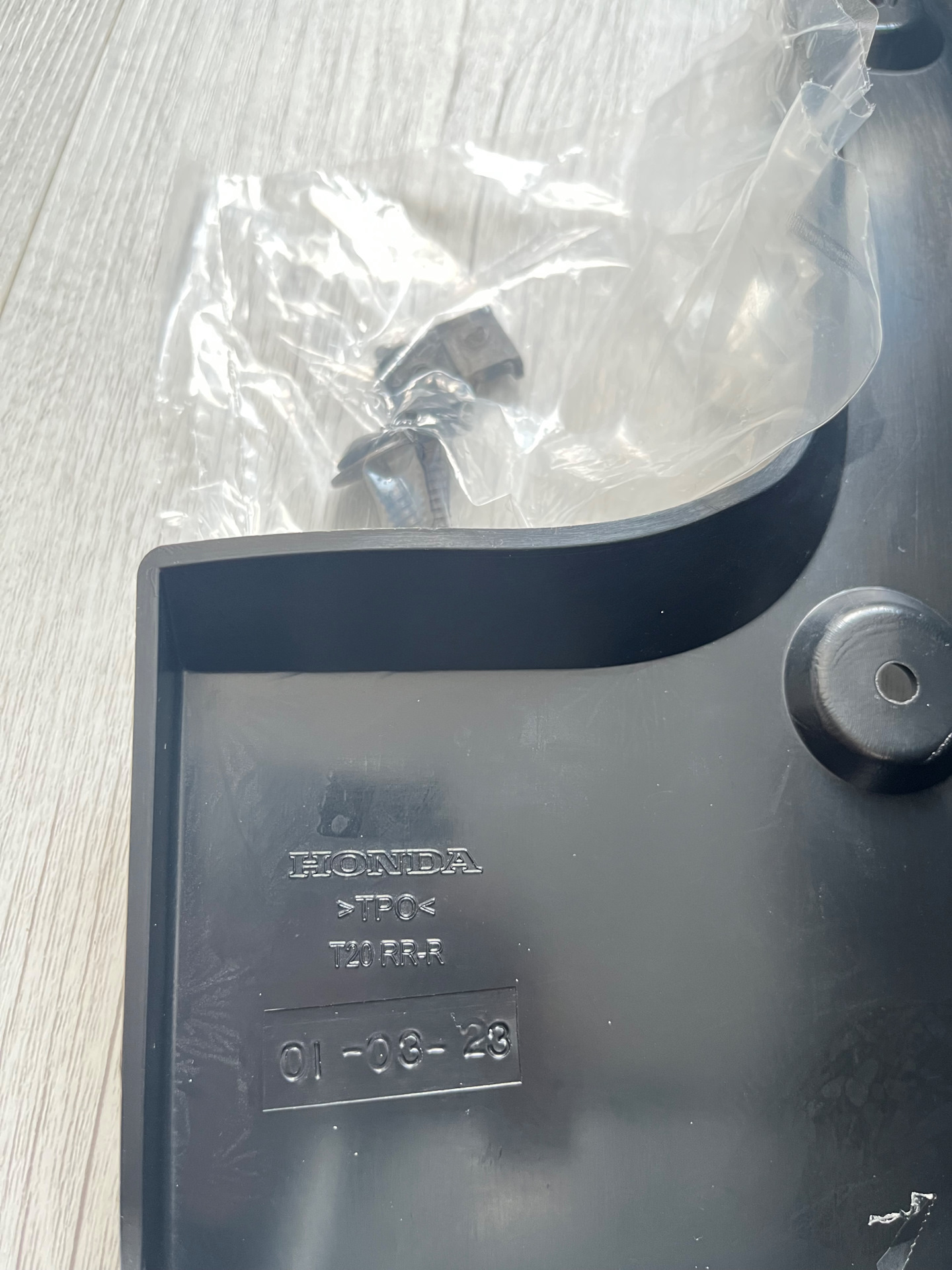

Сзади также нужно выкрутить 2 штатных самореза, сделать отверстие в специальной выштамповке бампера под саморез для установки оригинальных аксессуаров (например одна из частей обвеса или брызговик), установить там металлическую закладную из комплекта и вкрутить через отверстие в брызговике саморез из комплекта

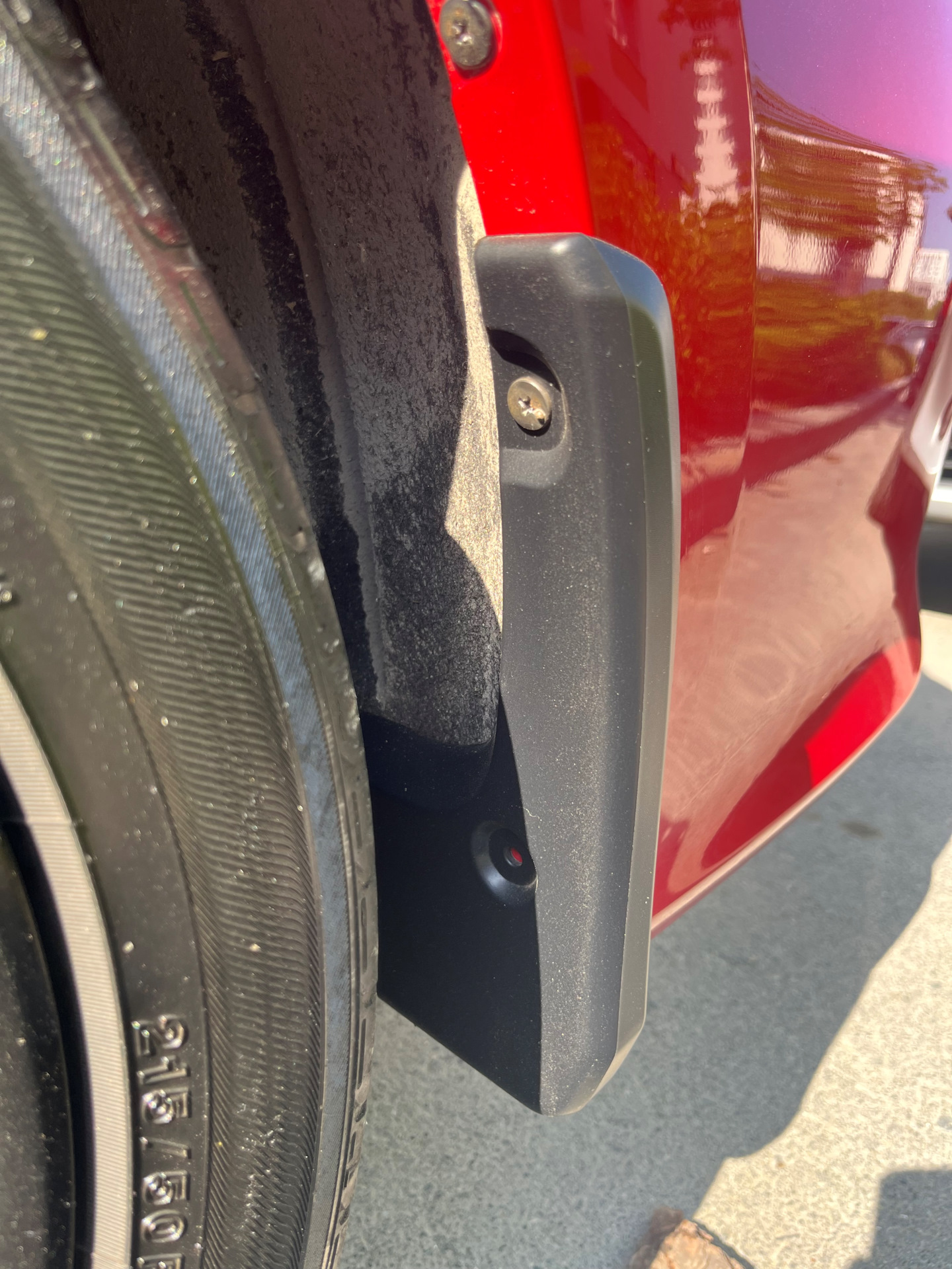

Крепеж из комплекта для задних брызговиков остался неиспользованным, решил пока не делать отверстия в бампере — в случае если снять брызговики и эксплуатировать машину без них, отверстия останутся, вариант оставить саморез без брызговиков, как дополнительный для крепления подкрылка, не очень подходит,
т.к. под него в отличие от других двух, как видно на фото выше, нет выемки в бампере и он будет визуально выделяться, т.е. саморез в этом месте должен ставиться только с каким-то аксессуаром
Сзади монтаж был дольше на минуту две, т.к. при вкручивании самореза снизу нужно попасть им в металлическую закладную установленную в подкрылке, иначе затянуть саморез не выйдет

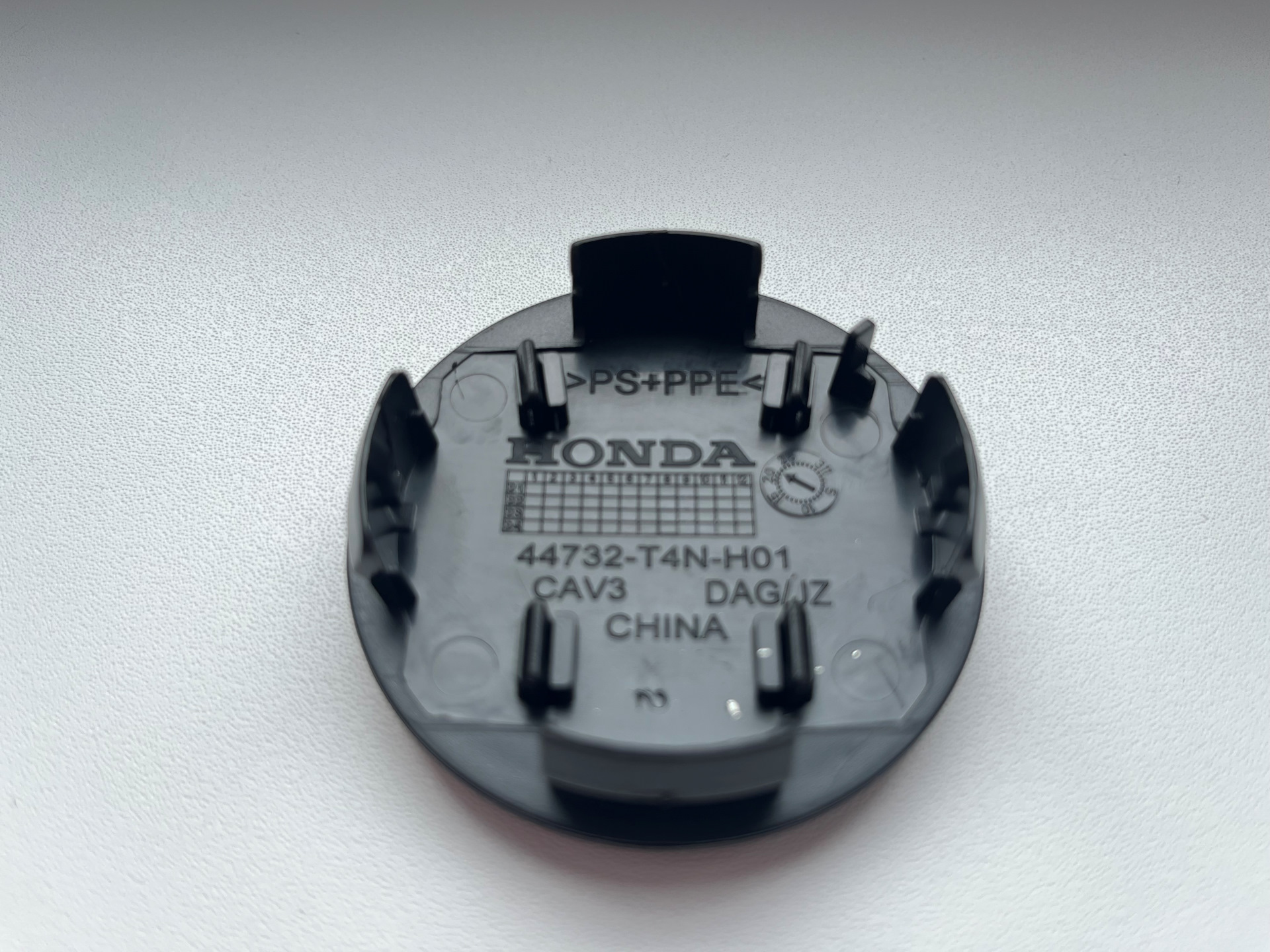

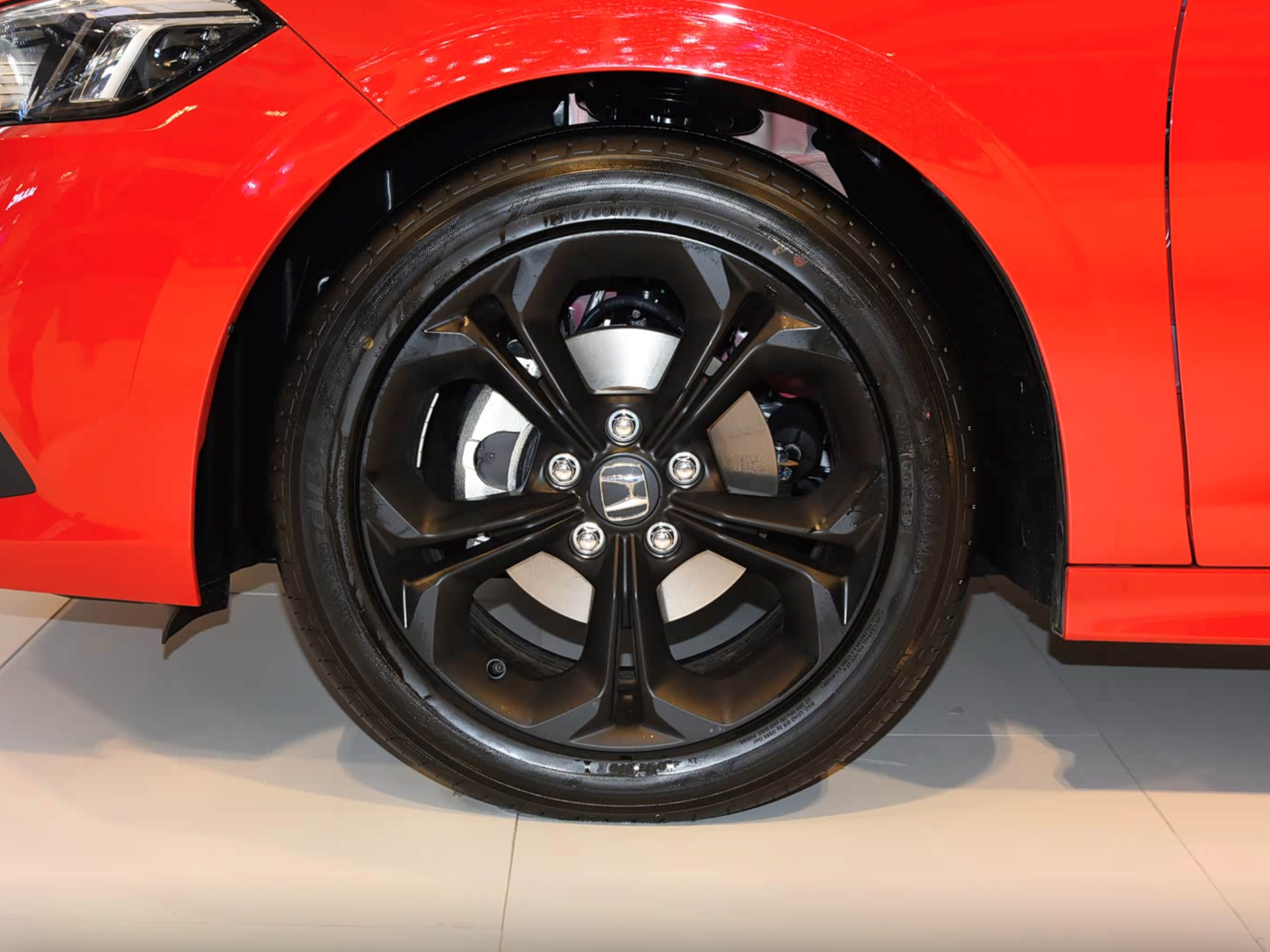

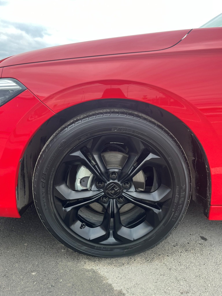

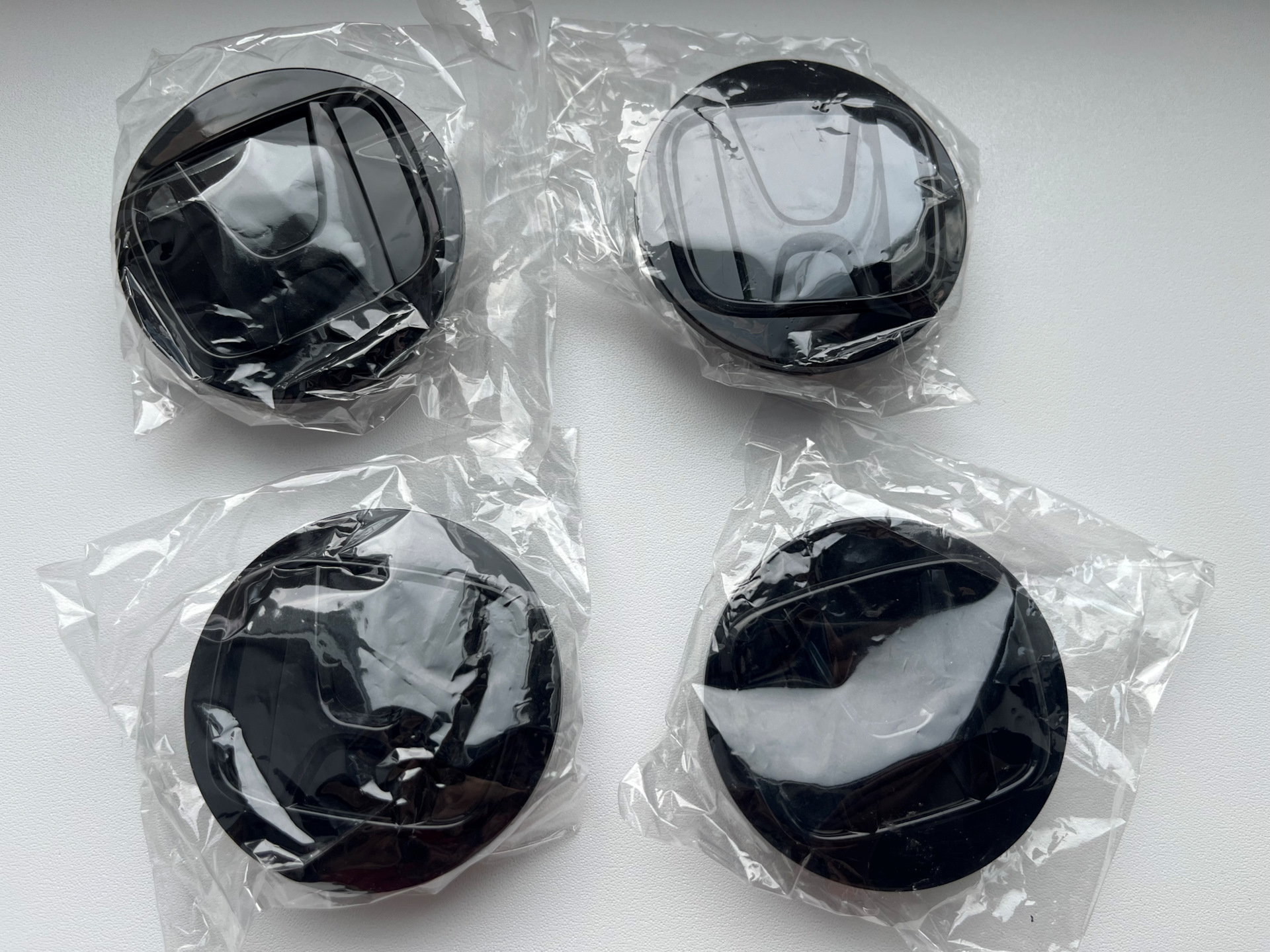

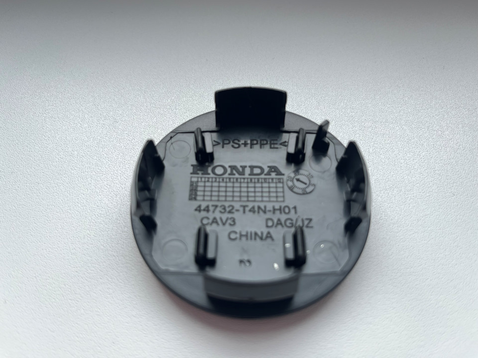

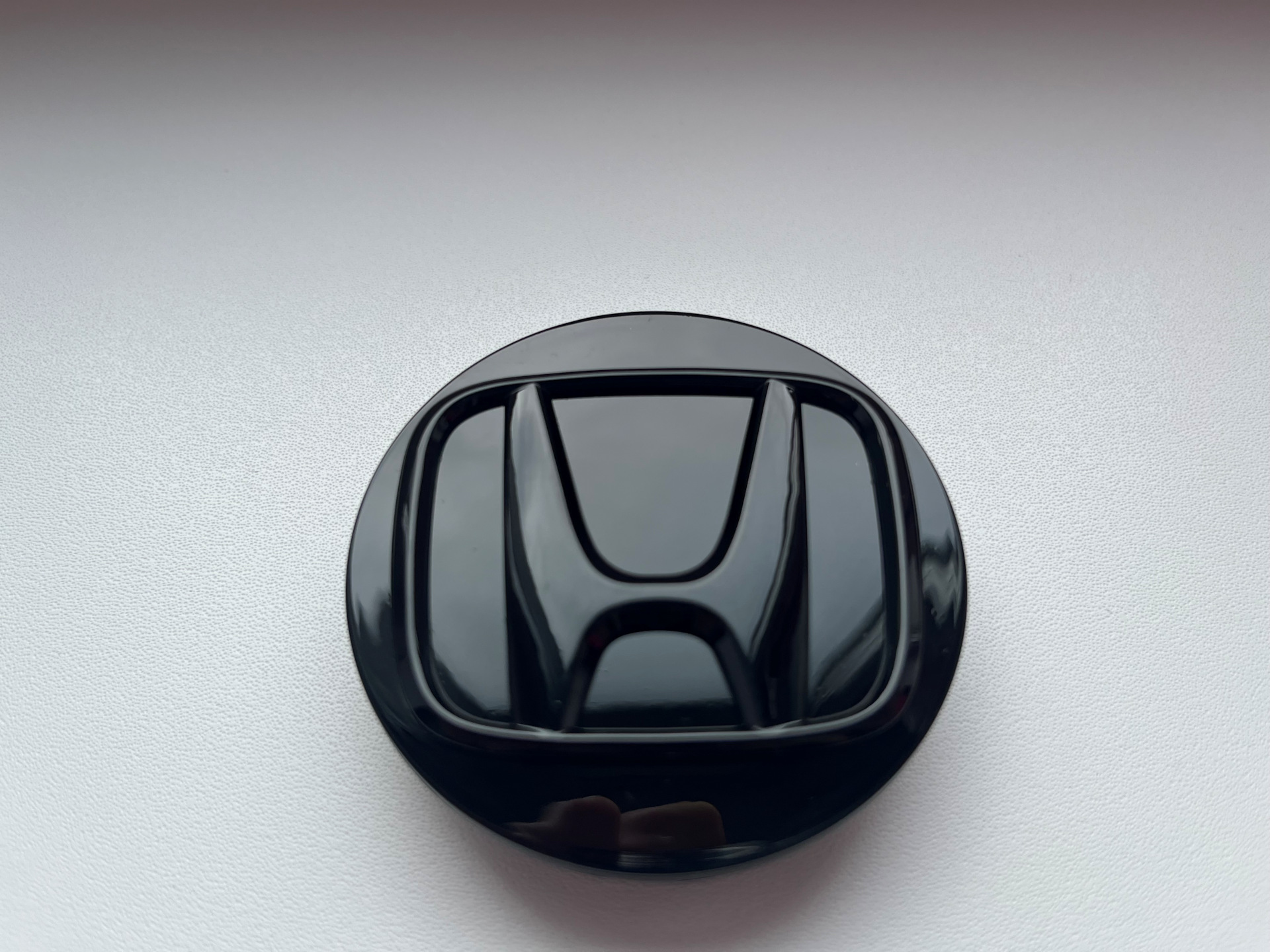

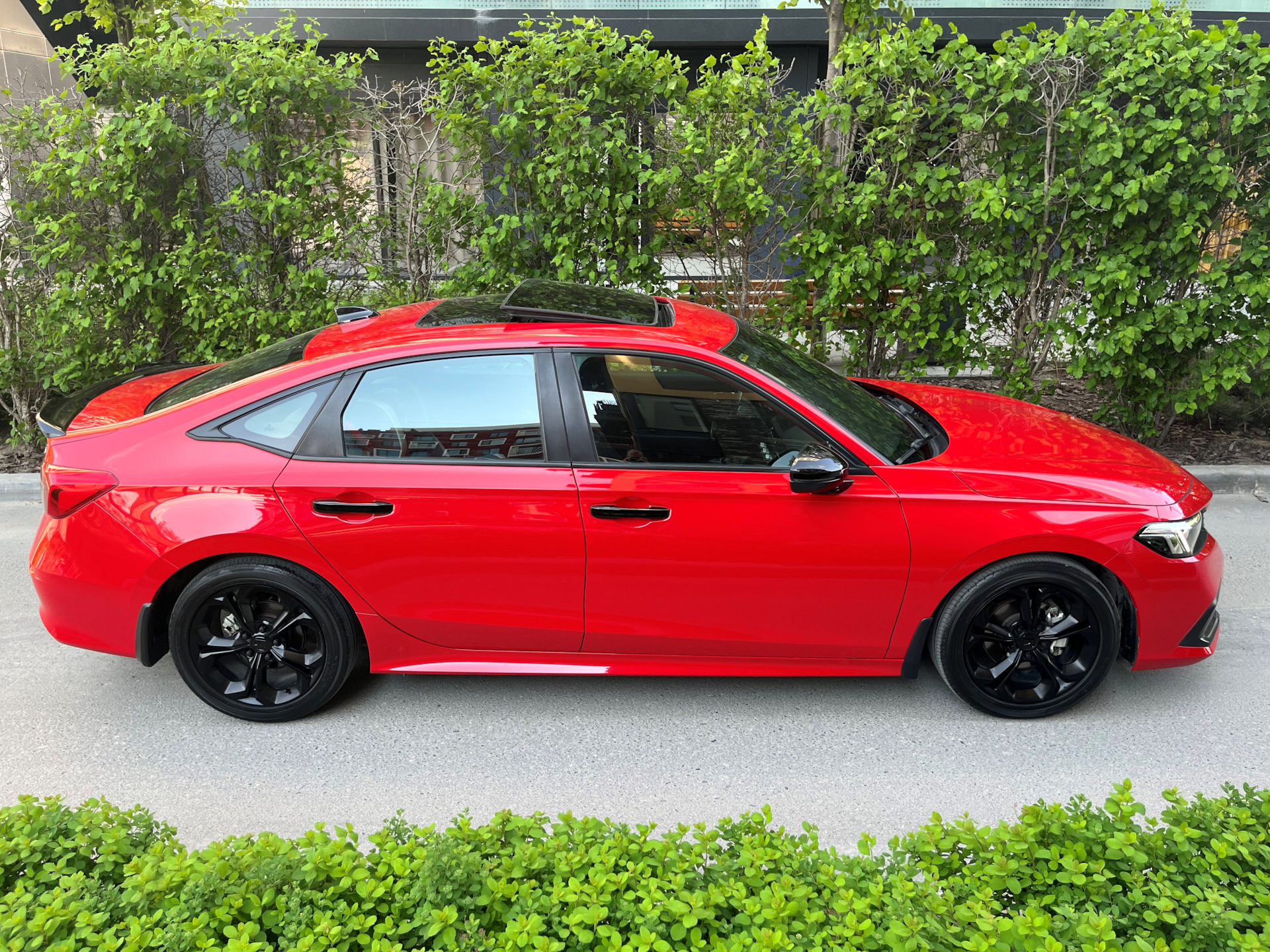

Еще в рамках замещения хрома, начатого тут приобретены черные ступичные колпачки на диски

Не увидел ссылки на колпачки, поделись пожалуйста
Нет их уже, купил последние и больше не появлялись
На али брал?
ozon.ru/t/TzYQrd0
На али нашел их Смотри, что есть на AliExpress! Комплект из 4 колпачков-заглушек для центра диска 62 мм с логотипом/эмблемой для Honda Civic, City, Accord, Odyssey, Spirior, CRV, HR-V, Jazz, CBR, HRV за 457,97 ₽
ali.click/lheqe1e
Ну это спорт
Радикальное решение проблемы. Круто!
Мне например не то чтобы проблема без брызговиков ездить, на прошлой машине я их снял, машина была ниже и брызговики более объемные
Этот — для меня комфортный паркетник, так что пусть будут, тем более на 11 они аккуратные, компактные, по мне симпатичные даже)
Ну эти компактные днем с огнем не сыщешь. На али то одни лопухи, а 100 долларов за брызговики совсем не бесплатно :)
Тоже себе заказал с закосом под оригинал со Штатов, но по 35 баксов за комплект. Посмотрим как оно будет
Можно цену брызговиков?
100$
