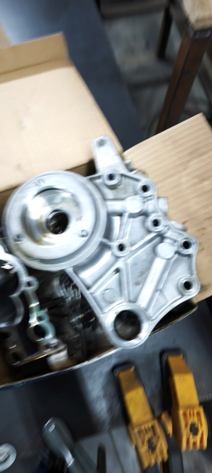

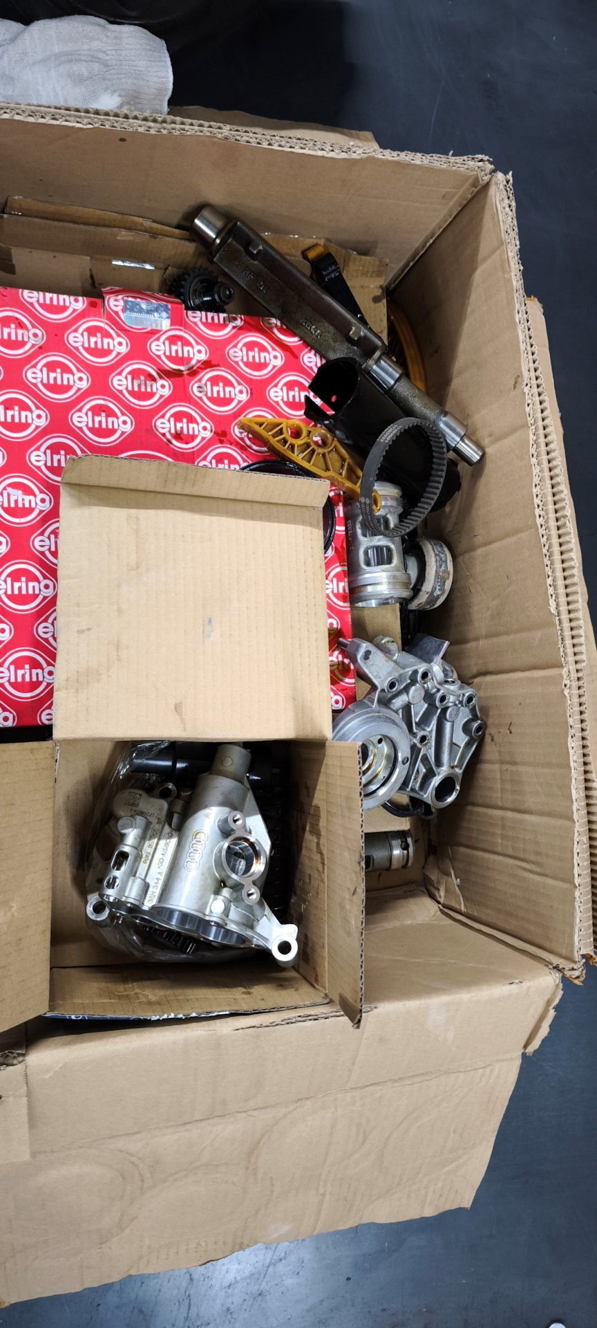

Рекомендация – меняем балансирные валы и по ходу все что не понравится, договорились, что глянут маслонасос. Так как пробег 173+ккм и куча часов работы на холостую при прогревах, так как авто живет на северах, проблемы есть. Это самое простое решение, как говорится начало. Если давление не поднимем – то капиталка, а там и вкладыши, и кольца, и колпачки и море всего остального. Прикинул я, посчитал копейки, прикинул перспективу смены авто на китайчатину или автоваз, либо бодро пешком по тротуару, сдался. На ремонт ушли сутки. Авто почти не упиралось, один вал правда еле выдрали. При ремонте один раз звонили и согласовывали замену маслонасоса и натяжителя цепи ГРМ, так как установленный ранее при замене цепи (Автолига, привет!) фуфло, подделка, ну и ремень помпы, так как подустал. ОК, согласовал. При выдаче авто мне показали, как выглядит настоящий натяжитель цепи ГРМ, на нем глубокие канавки, там ничего не соскочит и мой, с едва видимыми канавками, как такой будет работать? Цепь привода валов висела в руках соплей, на шестернях маслонасоса натиры, на валах наработка, очки распредвалов с выработкой и прочее. Кое-что я сфоткал из этой россыпи.

Есть два предположения: маслонасос и лобовая крышка, сам с таким сталкивался, когда поменял грм, и поставил крышку не оригинал, бывает едешь возле бордюр и слышишь звук воющий, на оригинале есть маленький желобок, который поливает звезду колена и цепь, не понимаю почему в заменителях не делают его, сам был удивлен. Насос тоже может, но он обычно «хрюкает».
Нет, не хрюкает, похоже на завывание, как будто подшипник жужит. И каким образом победил свою проблему?
Вот про этот желоб имею ввиду, я когда поменял грм и крышку, маслонасос не трогал, появился звук, так и ездил, потом уже когда перебирал двигатель поставил оригинал. Поэтому утверждать с 100% уверенностью не могу, но проверил все до капиталки, пришел к в вводу что крышка
Понятно, но у меня спустя 3 дня это вылезло, странно…
Да так же не сразу, может масло немного просело и все, сам был в растерянности, а приводной скидывали?так же шумит
Пока ничего не скидывал…
Ну тогда для начала скинуть и проверить, может и вправду ролик/подшипник какой
ОК, буду на сервис пытаться попасть, там посмотрим
Какое в итоге давление стало после замены валов?
Жужжание похоже на маслонасос.
Как заявили добились 1,2. Маслонасос?
На балансвалах редко встречали выработку, даже на больших пробегах. Больше наверное опора и насос дали 0.2 прихода + масло более густое.
Да, похоже на маслонасос
Ну на валах прям выработки нет, потертости. Насос — это катастрофа? На переборку? А почему два дня спустя? Масло у меня и ранее было 5w30, только если изза производителя что то поменялось…
Ну вот если выработки и задиров нет, смысла их менять примерно 0.
Я не могу точно сказать по видео, что это. Похоже на насос, нужно искать, слушать.
Так то вроде новый поставлен, что может с ним случится…
Ну новый может быть палью🤷🏼♂️
Повторюсь, нужно искать
