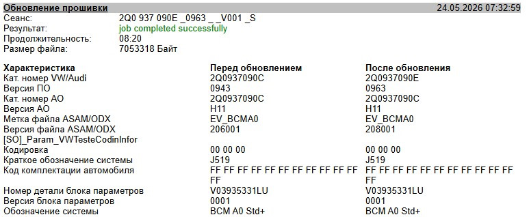

После его обновления приборка стала показывать время и дату.
Следующим блоком, получившим обновление, стал BCM:
Изменений (визуальных) не заметил.

Комментарии 15
В прошивке бцм начиная с D начинает работать запоминание состояния автодальнего света (FLA)
Спасибо, в планах прийти к FLA с помощью камеры ассистентов, жаль, что стекла под это дело нет, я как раз менял его, мог бы сразу заготовить поляну, но увы
Приветствую! Обновление прошивок вижу прошло гладко поздравляю!
Параметрия потребовалась только для рейки?
✋ Спасибо! Да, всё верно 👌
James11123
Подтверждаю, отлично работает 🙃
