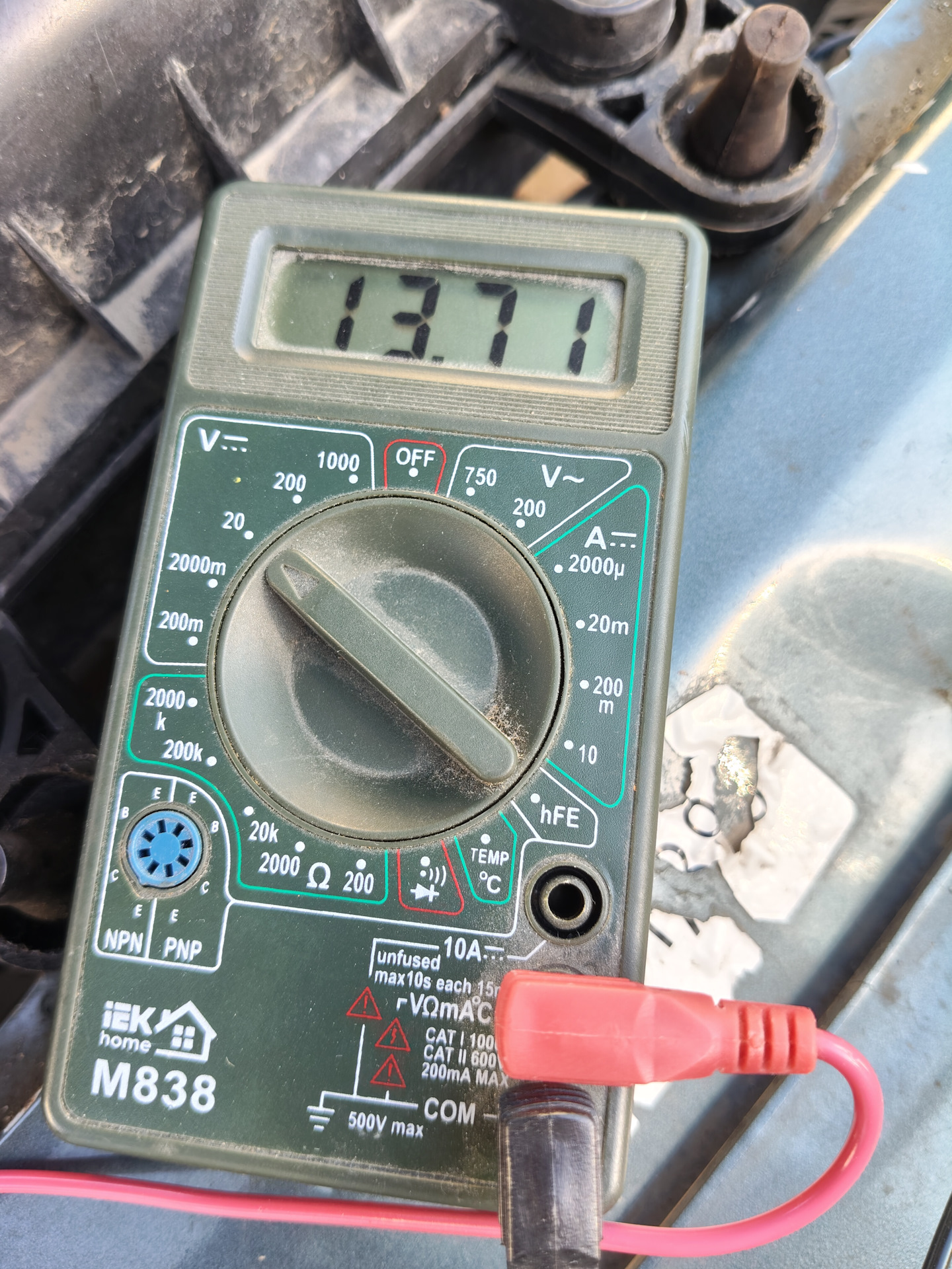

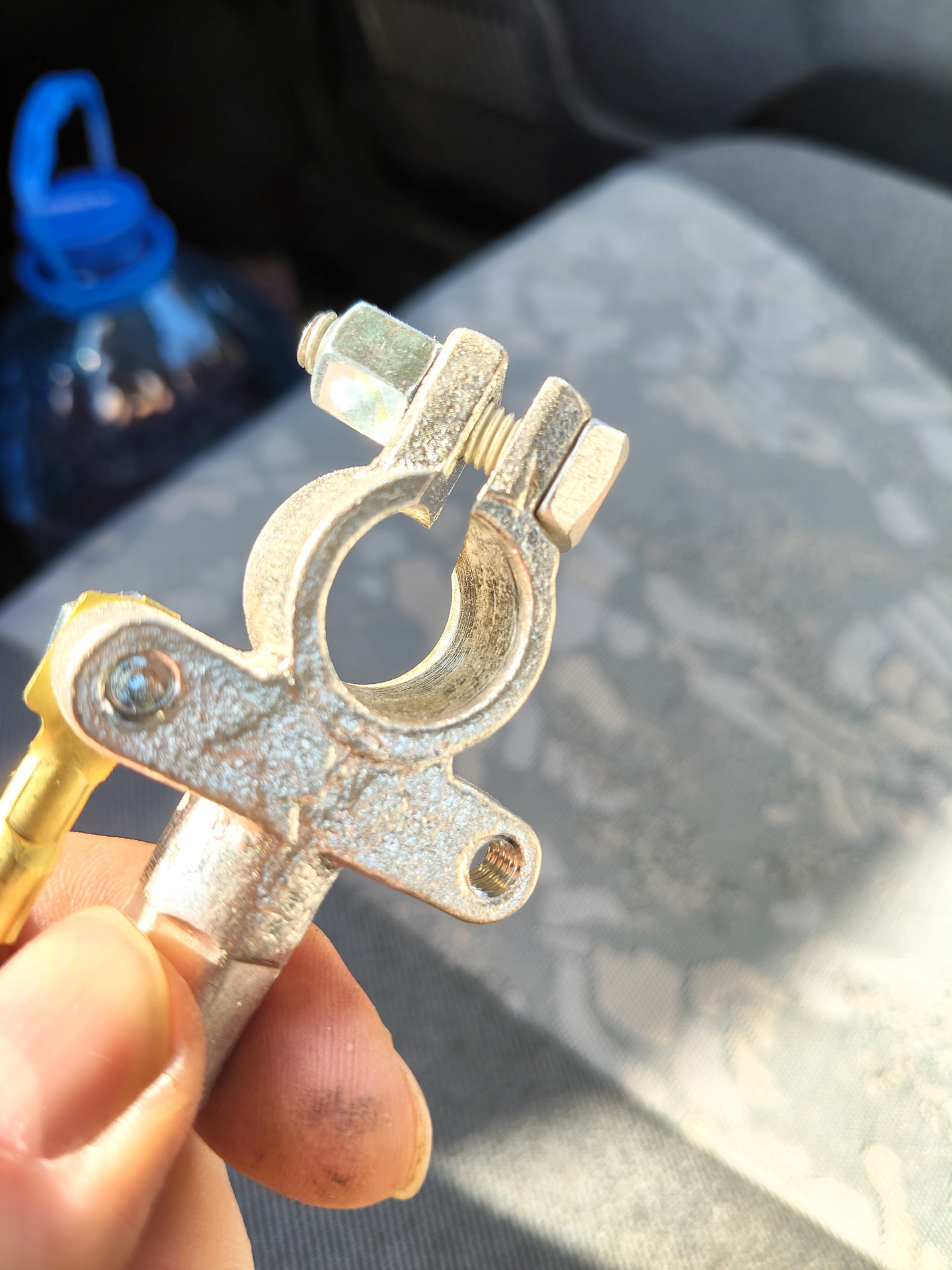

Ну я к такому уже привык, шевелю красный проводок как обычно…и ничего. Ладно замыкаю два контакта на стартере, холостой прокрут. Пробую завестись и ничего, сигнал даже не крякает. В общем раньше эти действия приводили к тому что машина заводилась. Но к этому у меня добавилось ещё то, что сломалась клемма минусового провода. Замеряю акум 10,5 вольт.
Делаю вывод что всему виновата сломанная клемма, тащу домой, заряжаю. С утра проверяю напряжение в норме. Ставлю завожусь, еду пол часа, глушу и опять 10,5 вольт на акуме. Кое как раскочегариваю всеми описанными методами, завожу, еду, ставлю машину на парковку.

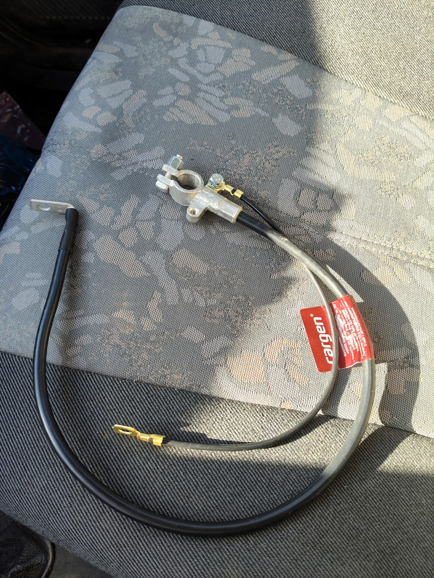

Так же заменил минусовой провод на Cargen ОЕМ-номер: 21103724080 длинной 0,62 метра.
В отзывах вроде пишут что он короткий, по мне так вроде норм.
Так же добавляю видео с тем как встал провод, оно будет полезным для тех кто пришел в пост при поиске отзывов на Минусовой провод АКБ для аккумулятора ВАЗ 2110 Cargen
Сам провод на Ozon

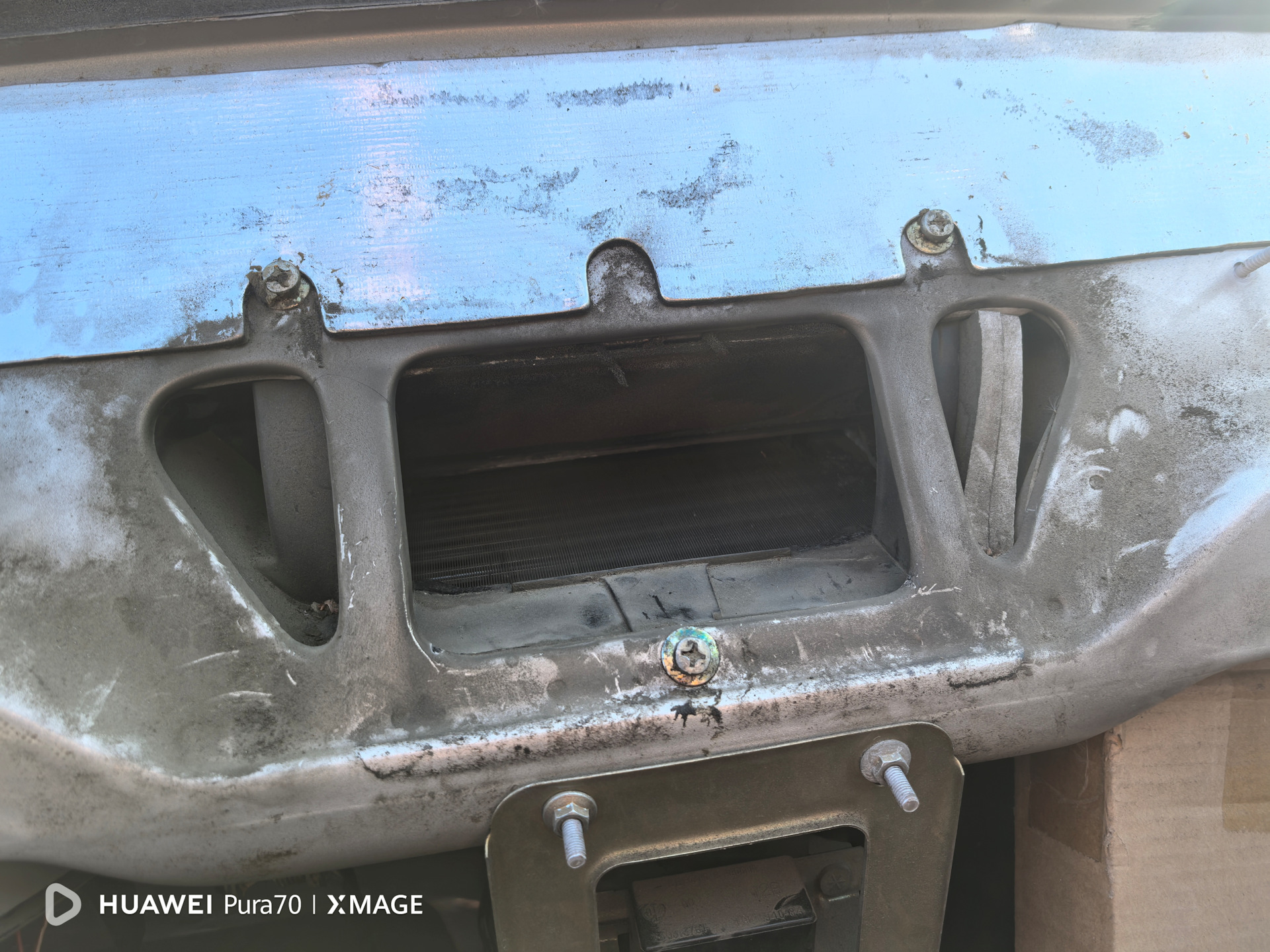

В 10-м семействе антифриз в салон попасть не может, ибо печка снаружи, под капотом.

Вид на печку из салона, без панели. Оттуда протечёт только фонтаном.

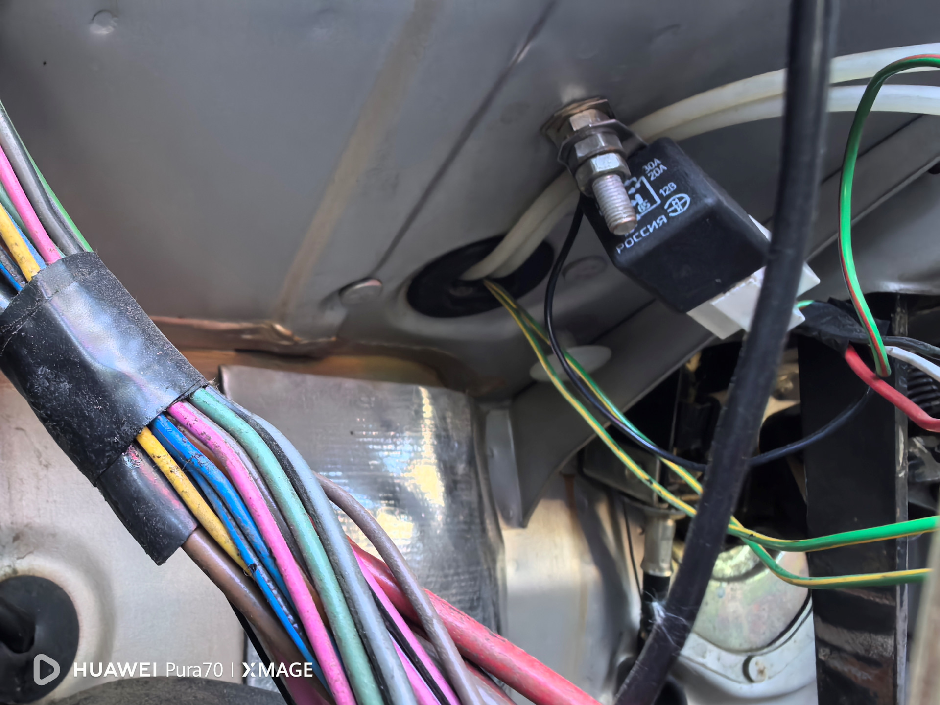

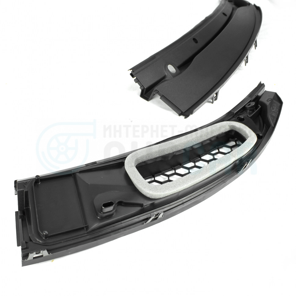

Вид снизу на резинку гидрокорректора. Примерно с позиции блока предохранителей. Белые трубки — это он и есть. Проводки желто-зелёные это на туманки предидущим владельцем сделаны. Также это место популярно для толстого провода в багажник для сабвуфера, который при продаже частенько выдёргивают. А дырка остаётся. Именно дырка, а не отверстие.
kotoyojik
Тогда есть смысл проверить резинку, через которую гидрокорректор фар проходит. Она как раз где-то там. И воронка стока воды с жабо тоже примерно там. Завтра сфоткать могу, у меня разобрано всё.
Что за воронка? Можно фото? Интересно!
Резиновая воронка слива воды с жабо. Через неё ещё трубочка стеклоомывателя проходит.
Всё до меня дошло. У меня от приоры же оно.
А там нету? Как тогда реализован слив воды?

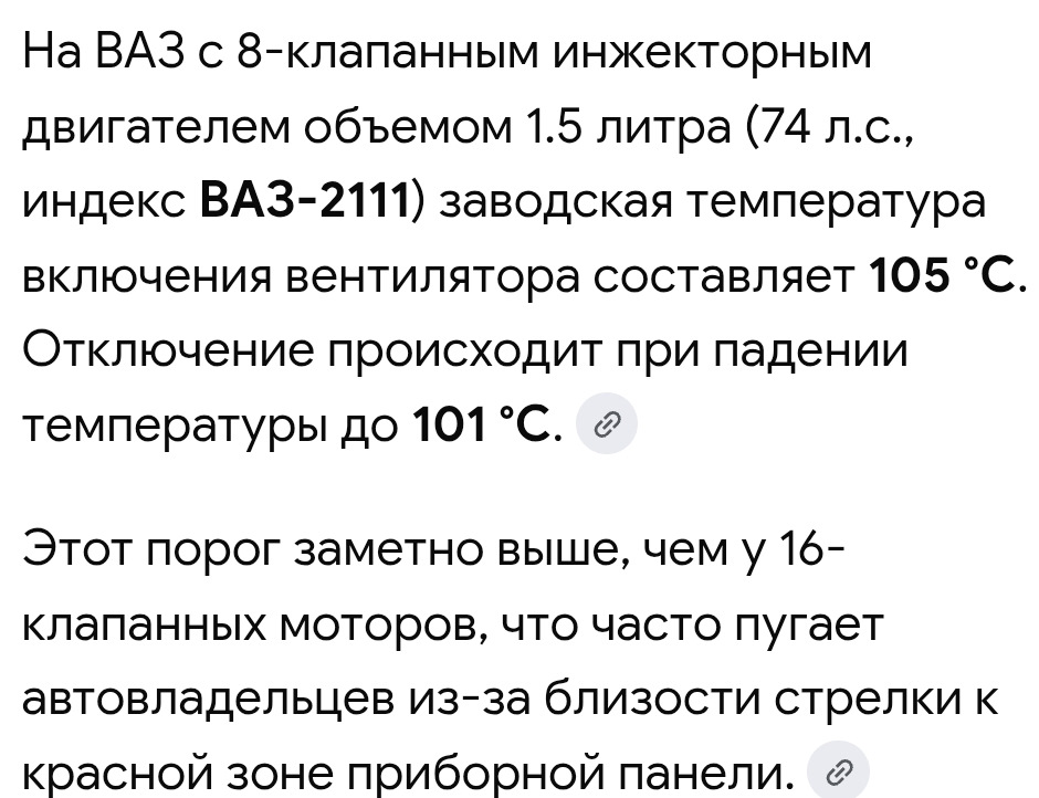

вентиль не может включаться на 110… даже на горячем 124 он вкл на ~105°
У меня включется на 110 либо более, я даже начал подозревать что первая скорость вентилятора не работает, если она вообще есть на десятке.

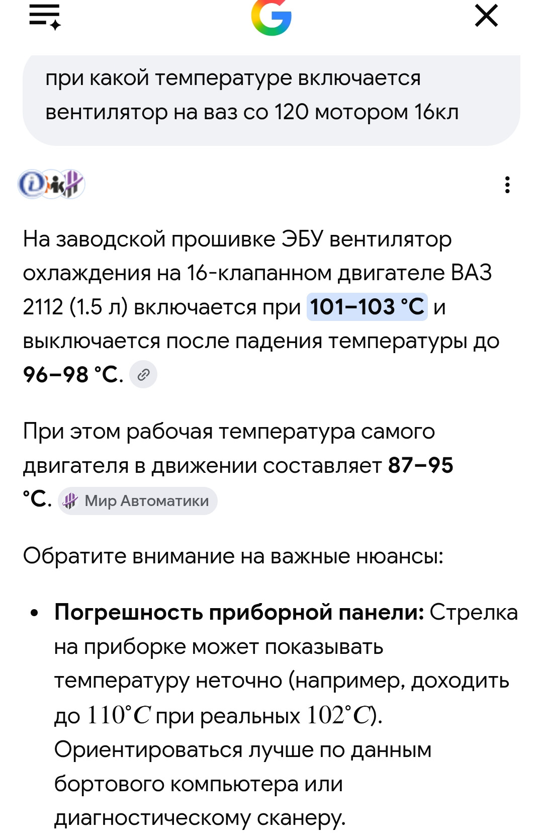

вы судите по температуре на приборке, а я про то что видно в эбу с двухконтактного датчика☝🤷♂️
горячее 124 (ну и похожих) я и не видывал у ваза моторов…
ваш вентиль явно включается до 102° где то🤷♂️☝ просто не помню… может и 100, или 98 даже…
уже прям навели на сомнения😱🤷♂️🤔🤨🤦♂️

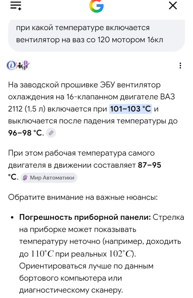

ух ты🤷♂️🤔 внатуре у вас 105° включение и 101 отключение…
на 21124 вроде от 103.5° а выключается на 97°
будем знать🤷♂️☝
Поиск в помощь. С завода именно так.
На бортовом компьютере это видно гораздо лучше. У меня Мультитроникс, модель не помню, для 10 семейства, без голоса.
До корректировок включался на 110⁰С и отключался на 100⁰С. После корректировки включение на 100⁰С и отключение на 90⁰С.
ну а я у себя смотрю в опен диаг на графике🤷♂️👌☝💪 там ничего не пропустишь-это ж график…
