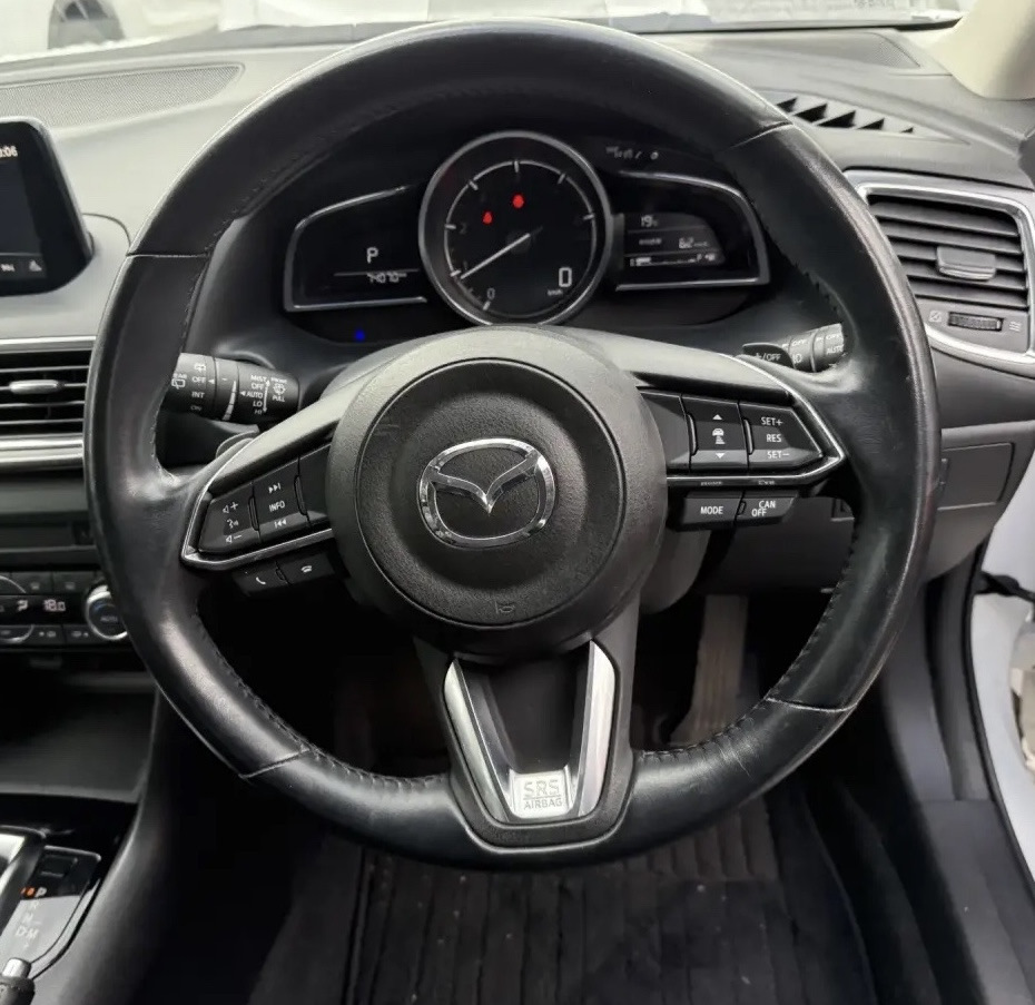

Всех благодарю за помощь 🤝 всё получилось 😄

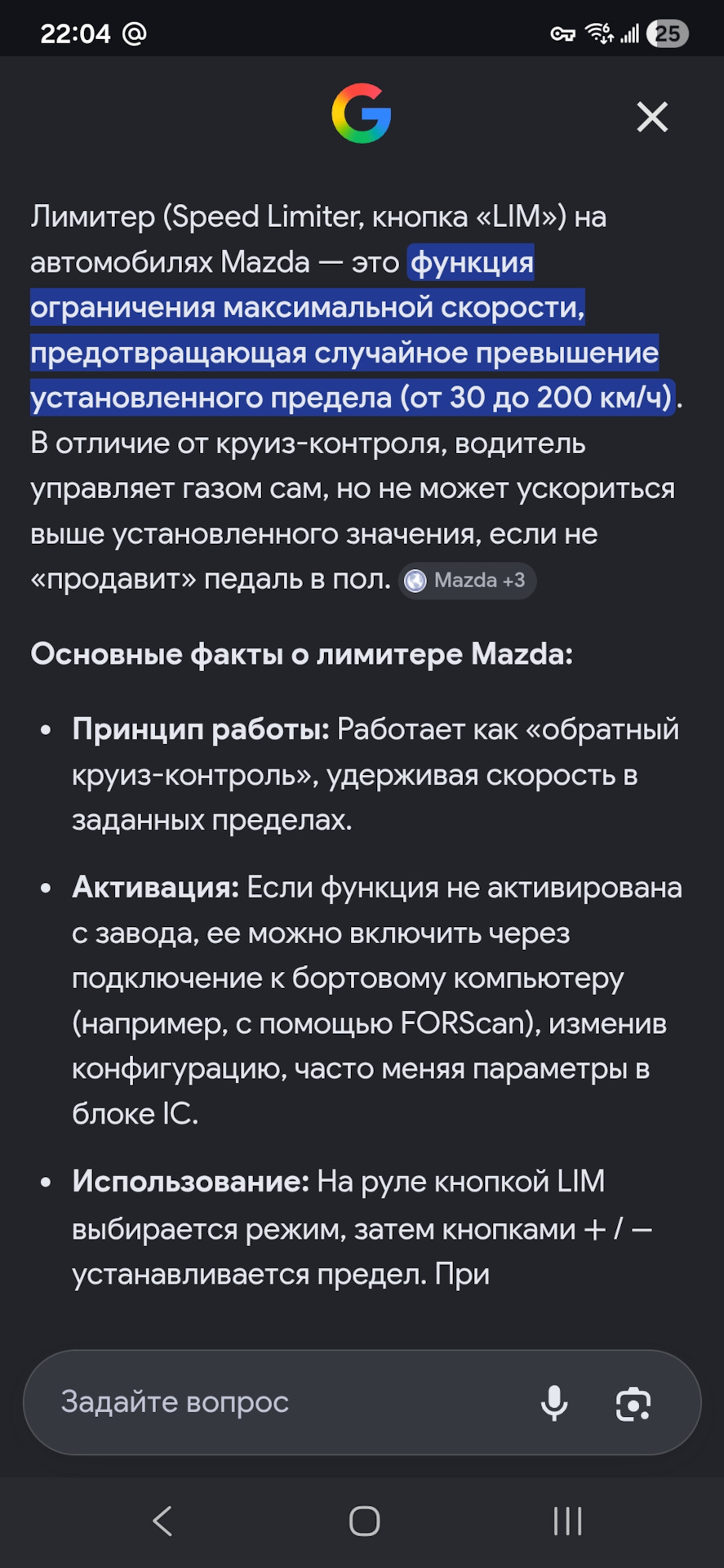

А где на акселе такая кнопка?
Mode, если функция не скрыта с завода
Зачем ее скрывать? Какая то мутная история 😂
Я жму mode и загорается выбор скорости круиза и больше ничего…
Так же есть ограничитель скорости, без круиза, если зажать кнопку
Это как?🤔
Ну темпомат или лимитер
Нажал mode, появится бледный значек на проекции, он ждёт пока ты выберешь скорость.
Разогнался до нужной нажал кнопку set+, загорится скорость которая будет поддерживаться, либо сразу задал нужную и авто разгонится сам.
Set+/- меняешь скорость.
Кнопка с машиной задаёт расстояние до впередиидущго авто, для адаптивного круиза, при сближении авто будет тормозить, удобно выставить на максимально далеко и тащится за фурой, при обычном движении лучше выбирать минимальное значение. Если хочешь резко перестраиваться лучше выключать круиз, иначе может затормозить в неподходящий момент.
Нажимаешь в движении конку can/off поддержание скорости прекращается, для возобновлерия нажимаешь res.
Два раза нажмешь can/off, круиз отключится индикация пропадёт с экрана.
Шаг 5 км у кнопки, но если хочешь выбрать например 107км/ч, включаешь круиз, разгоняется до 107 и жмёшь set+, будет ехать 107.
Главная хитрость надо быть пристегнутым без этого не заработает
У меня все работает без ремня
Потому что обычный, адаптив не работает без ремня
У меня адаптивный круиз
Возможно на доресте можно и без ремня, на ресте не дает. Только если переключиться на обычный
Can off — выключает круиз, res (та что между + и -) возвращает на скорость. Вроде так🙂
Жмешь mode и минус-круиз активируется и будет держать заданную скорость, +- регулируешь, при нажатии тормоза круиз выключается, активация так же минусом
Спасибо 🤝завтра попробую)
Кнопка MODE включает круйз, SET+ и SET — прибавляют и убавляют скорость с шагом в 5км, максималка 115км.
Машинка со стрелочками — это регулировка расстояния до впереди едущей машины.
Для начала нужно понять есть ли справа на руле кнопки, если есть то какие. Если справа под "спицей" руля нет дополнительных двух кнопок, то тогда должны быть надписи на кнопках в "спице" on/off Вот тут можно прочитать еще dzen.ru/a/YEyaqAERgUR7LX3…ysclid=mpjyodl1we16125558
