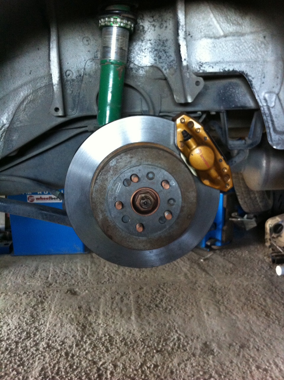

Установка задних суппортов и дисков была по проще чем передних, немного доработок щитка и все встает на выриковские кулаки, вставки под ручник сделать пока не получилось(нужен материал), а свои надо отправлять, поэтому пока без ручника…
Комментарии 4
огонь))) тормозит будет аки сотона)))
такое маленькое расстояние до щитка чревато попаданием мелких камушков и неприятными звуковыми эффектами.
Посмотрим)))
круто
