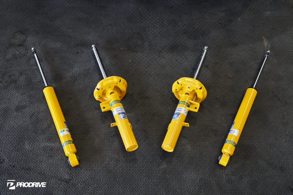

1)Passat B7 на Eibach Bilstein B12 Pro-Kit

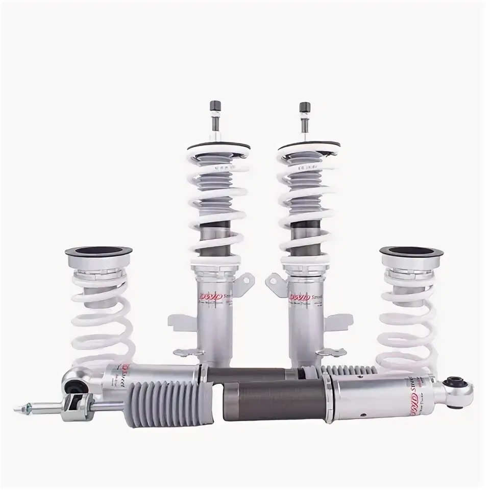

1)Винтовая подвеска.
SB Performance
DWD
RSS

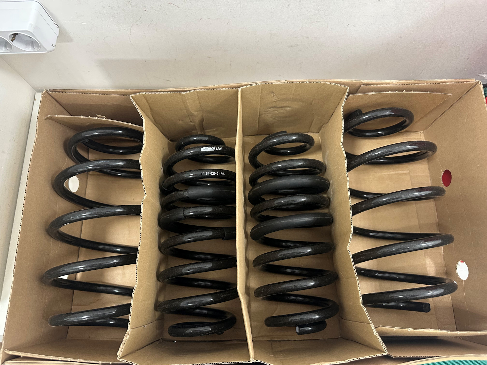

2)Пружины.
Усиленные: Vlad Springs(сток и 1 дюйм лифт) / Eibach без занижения/ Фобос(только задние).
Занижение: Eibach Pro Kit/ GFRC/ Технорессор/ Garis Tuning доработка штатных.

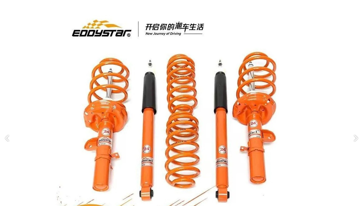

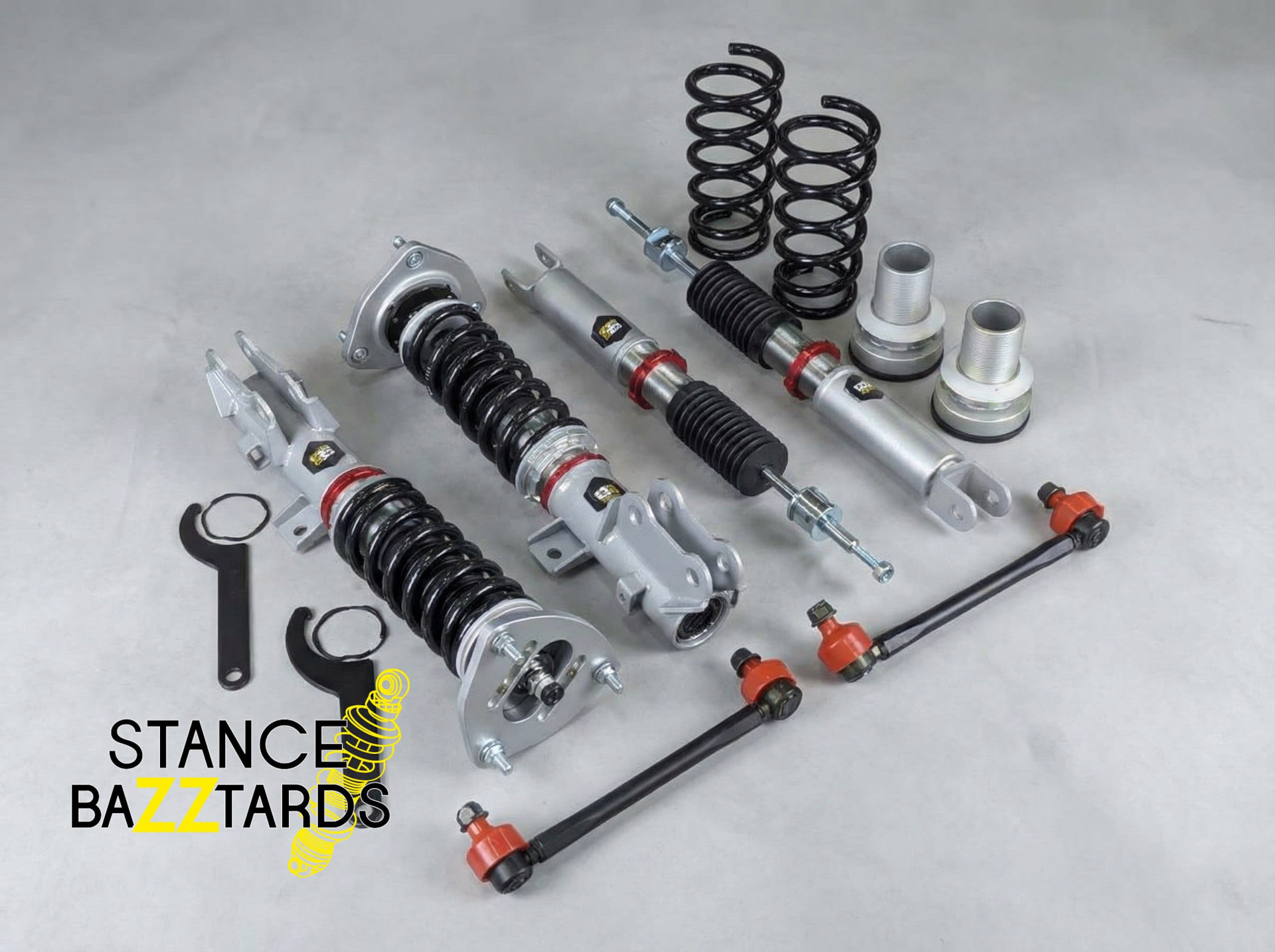

EddyStar- по сути готовый комплект китайской подвески. Амморты и пружины.

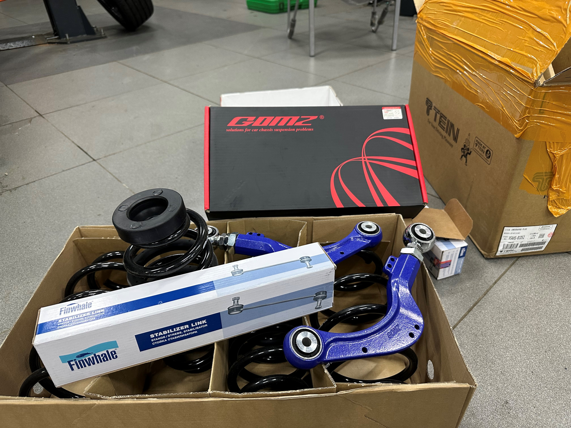

В итоге конфиг получился следующим:

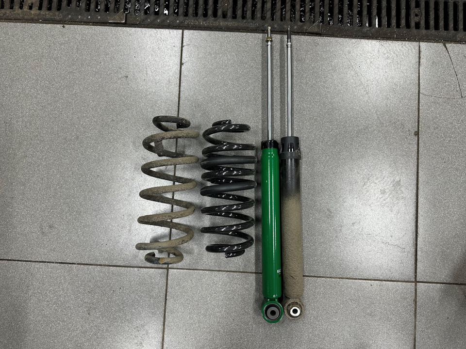

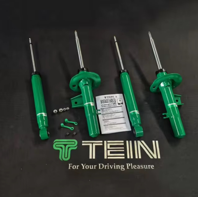

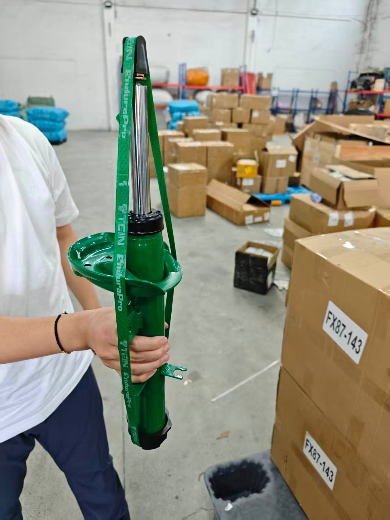

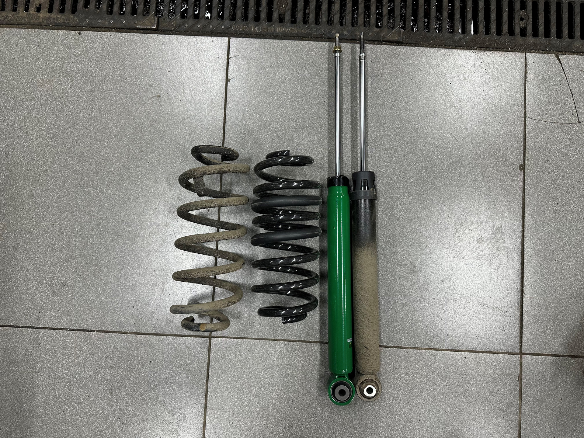

1)Амортизаторы Tein Endura Pro Plus.
2)Пружины Eibach Pro Kit -30.

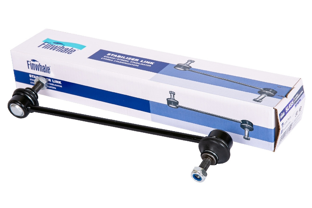

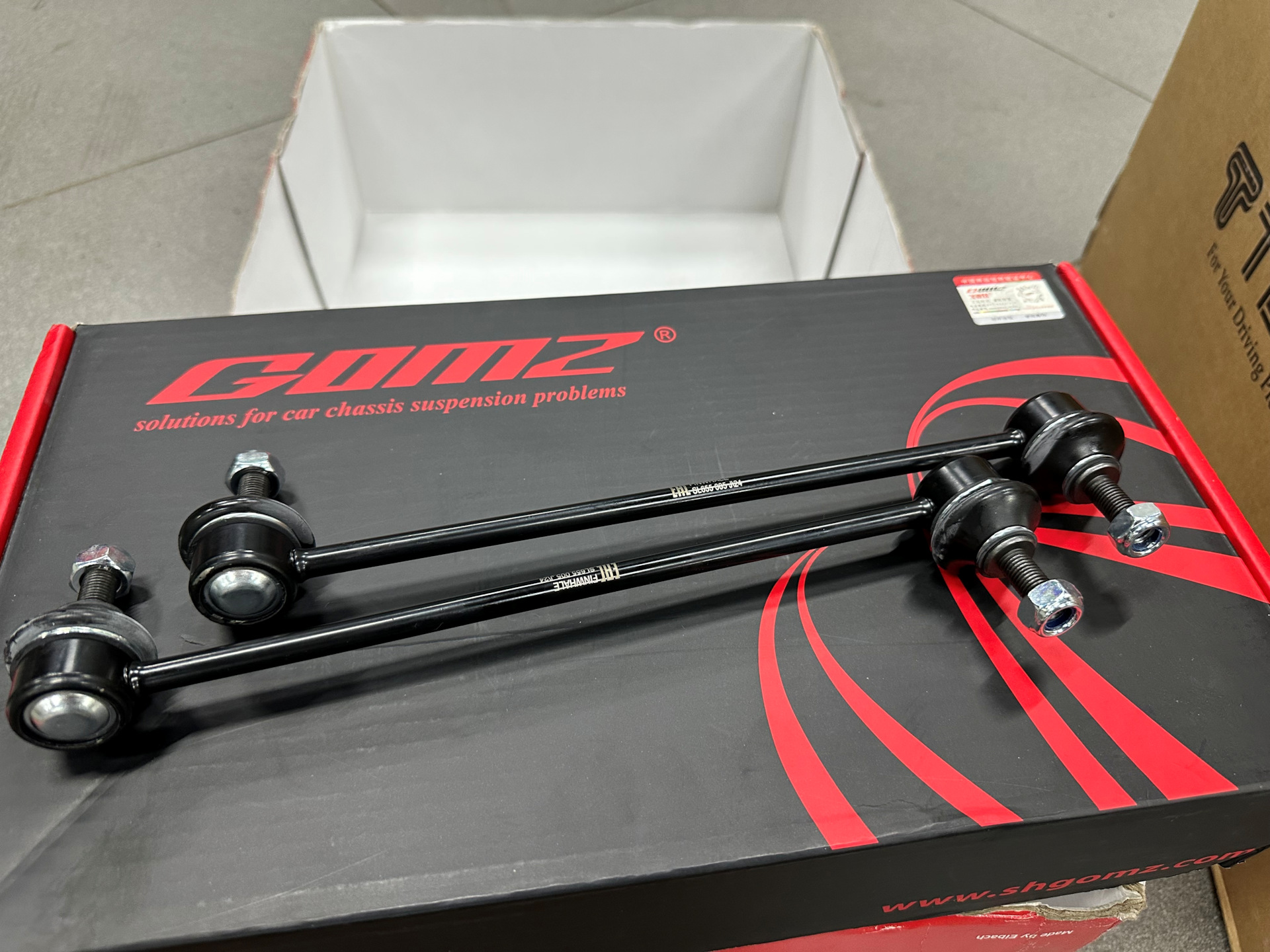

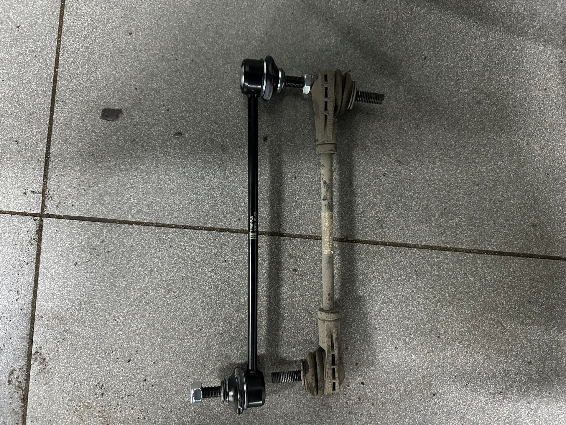

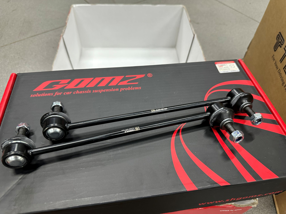

3)Стойки стабилизатора FinwhaleSL-655.Обязательно при замене амортизаторов.
4)Проставки под задние пружины 20мм

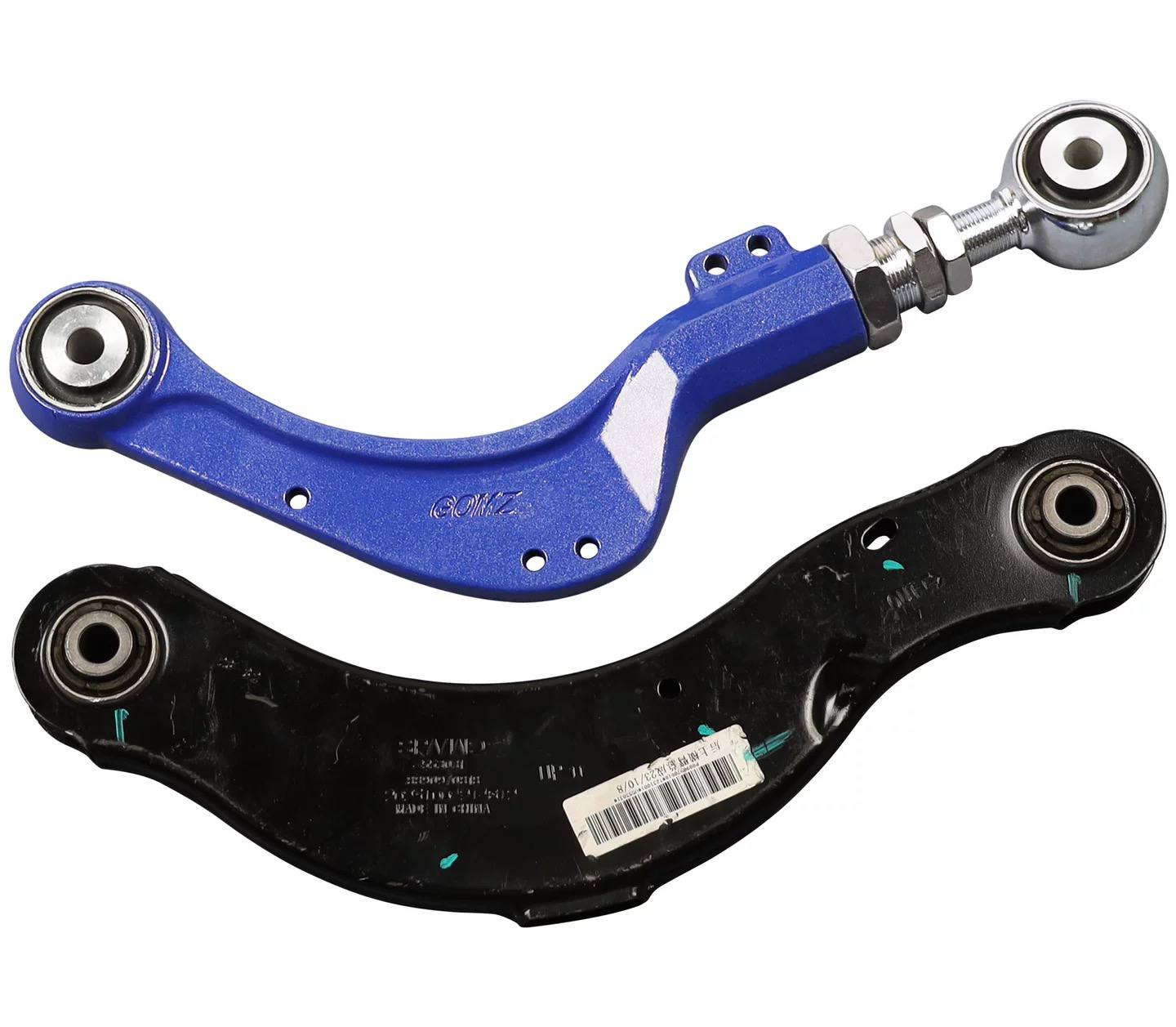

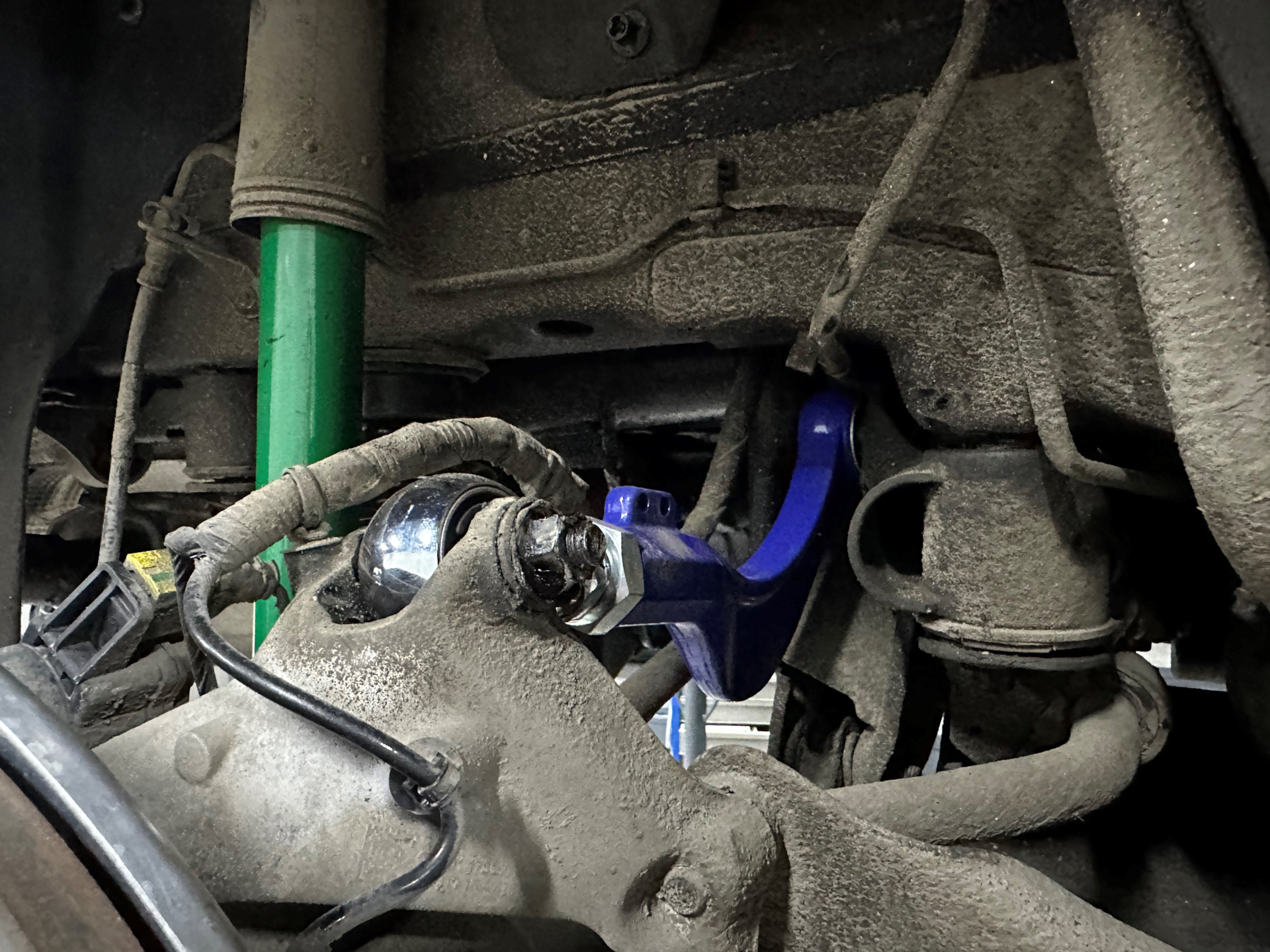

5)Развальные рычаги Gomz, прямиком из Китая. Аллюминий.

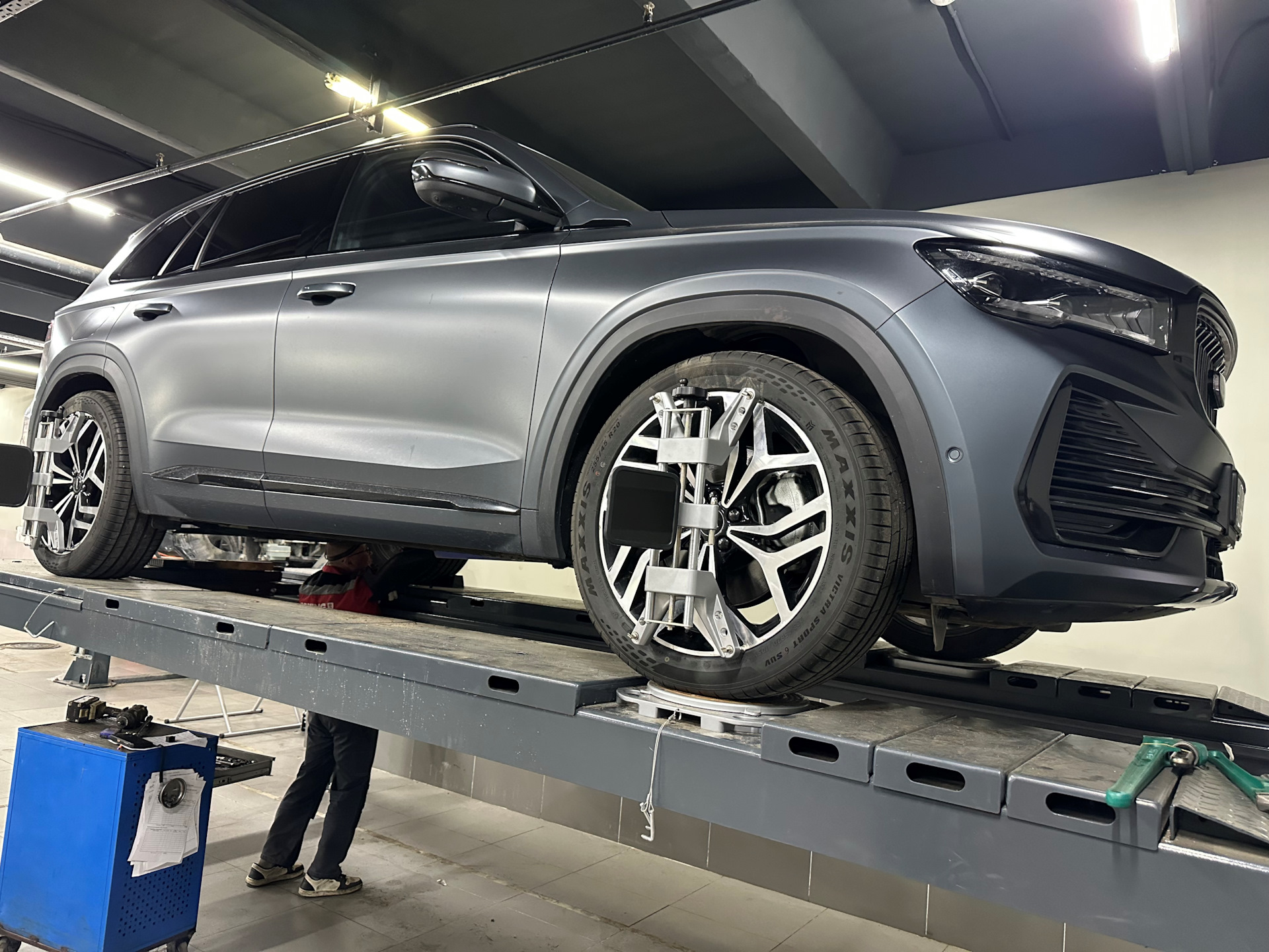

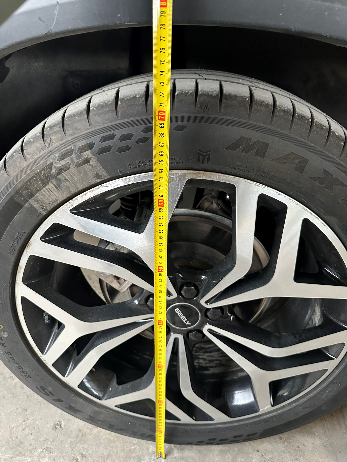

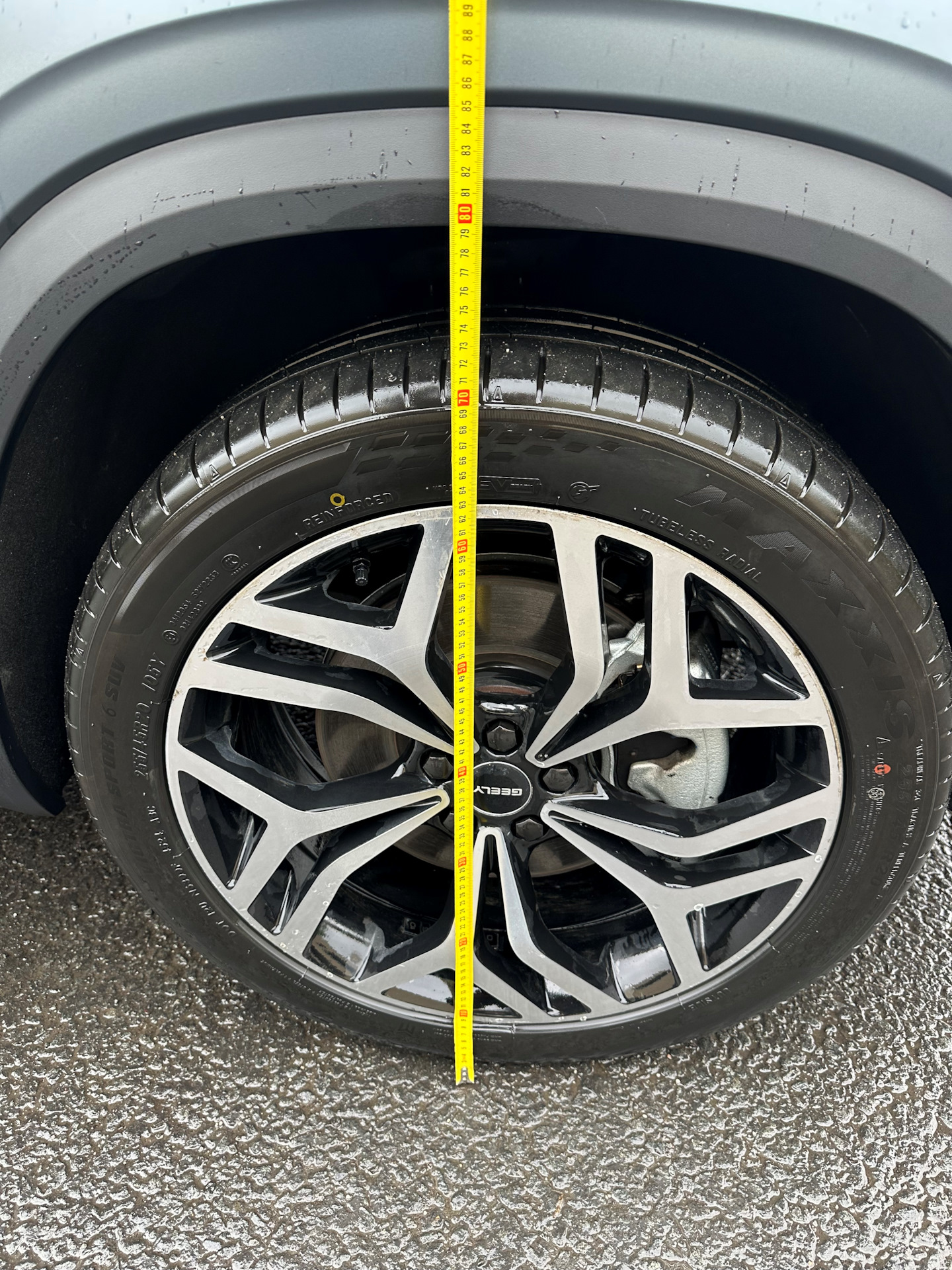

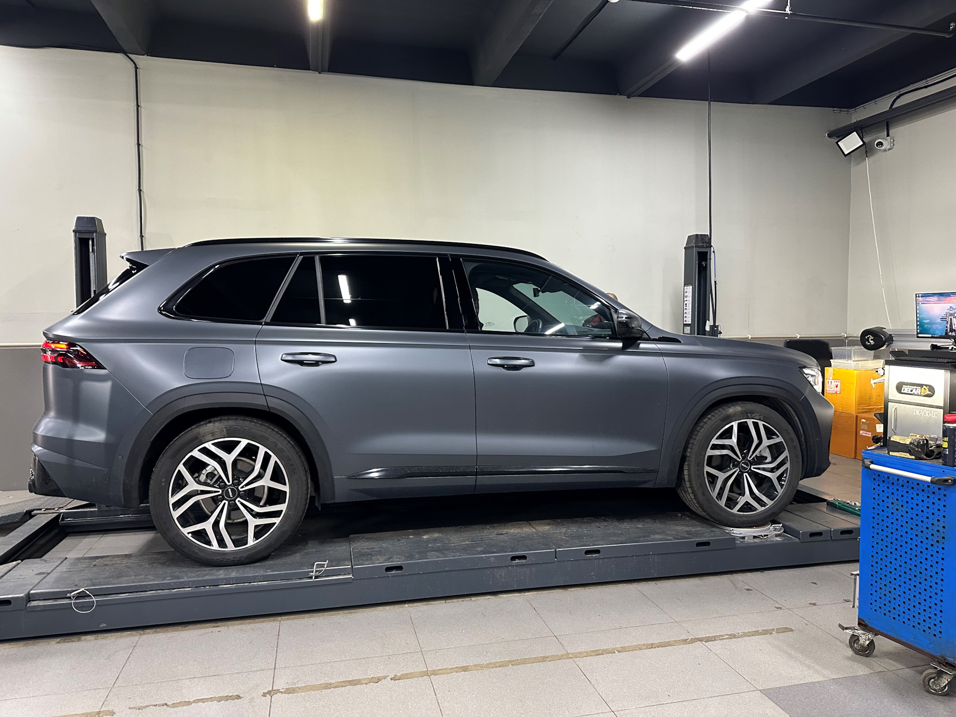

Фото ДО

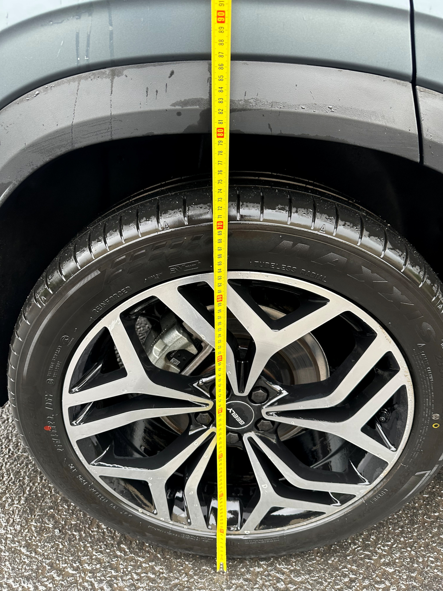

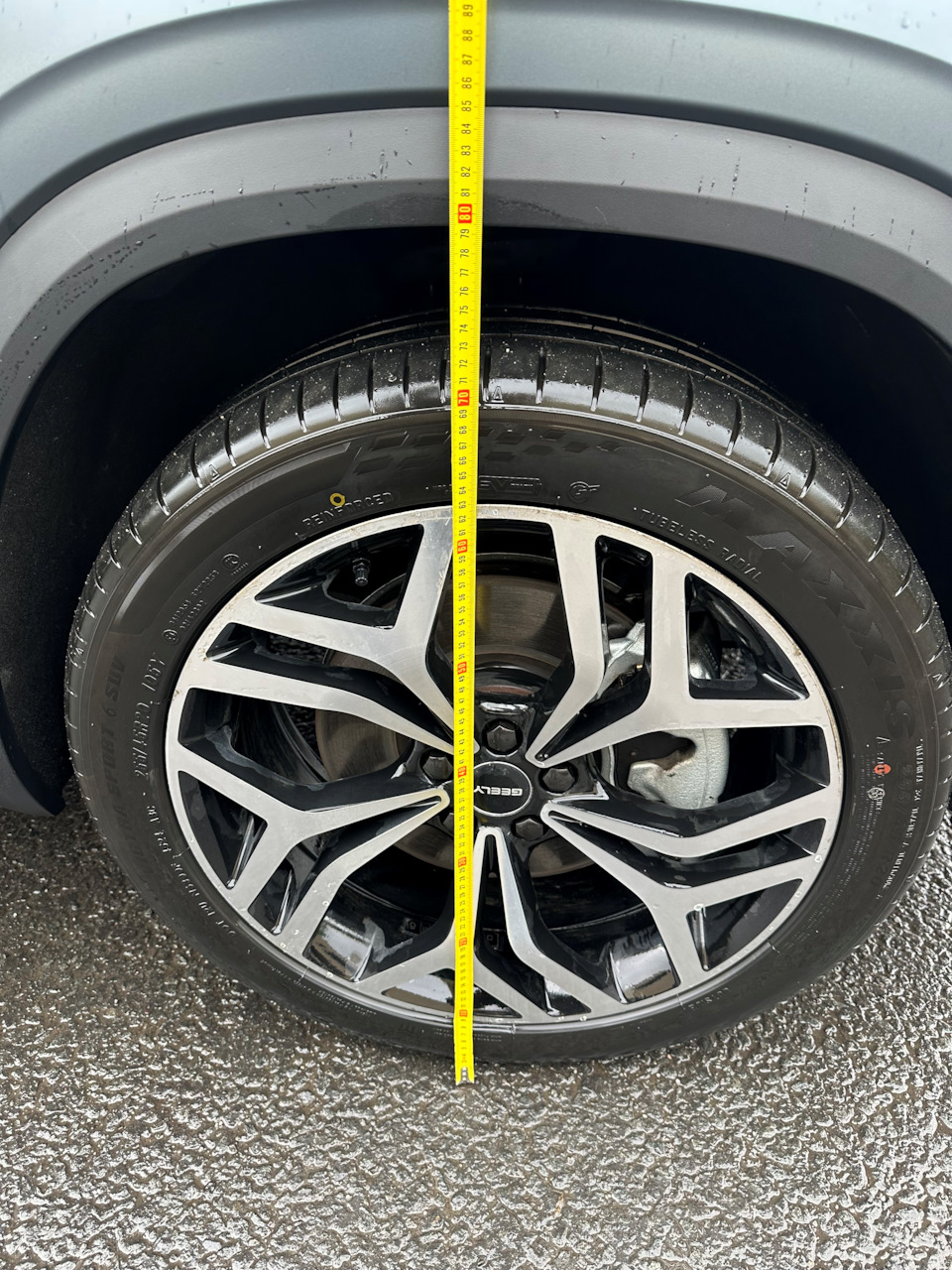

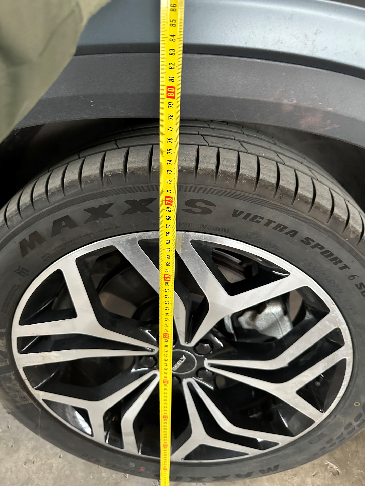

Замеры по аркам
Установку производил в сервисе ASIA FORCE, теперь у них есть опыт установки такого конфига на Монжаро.

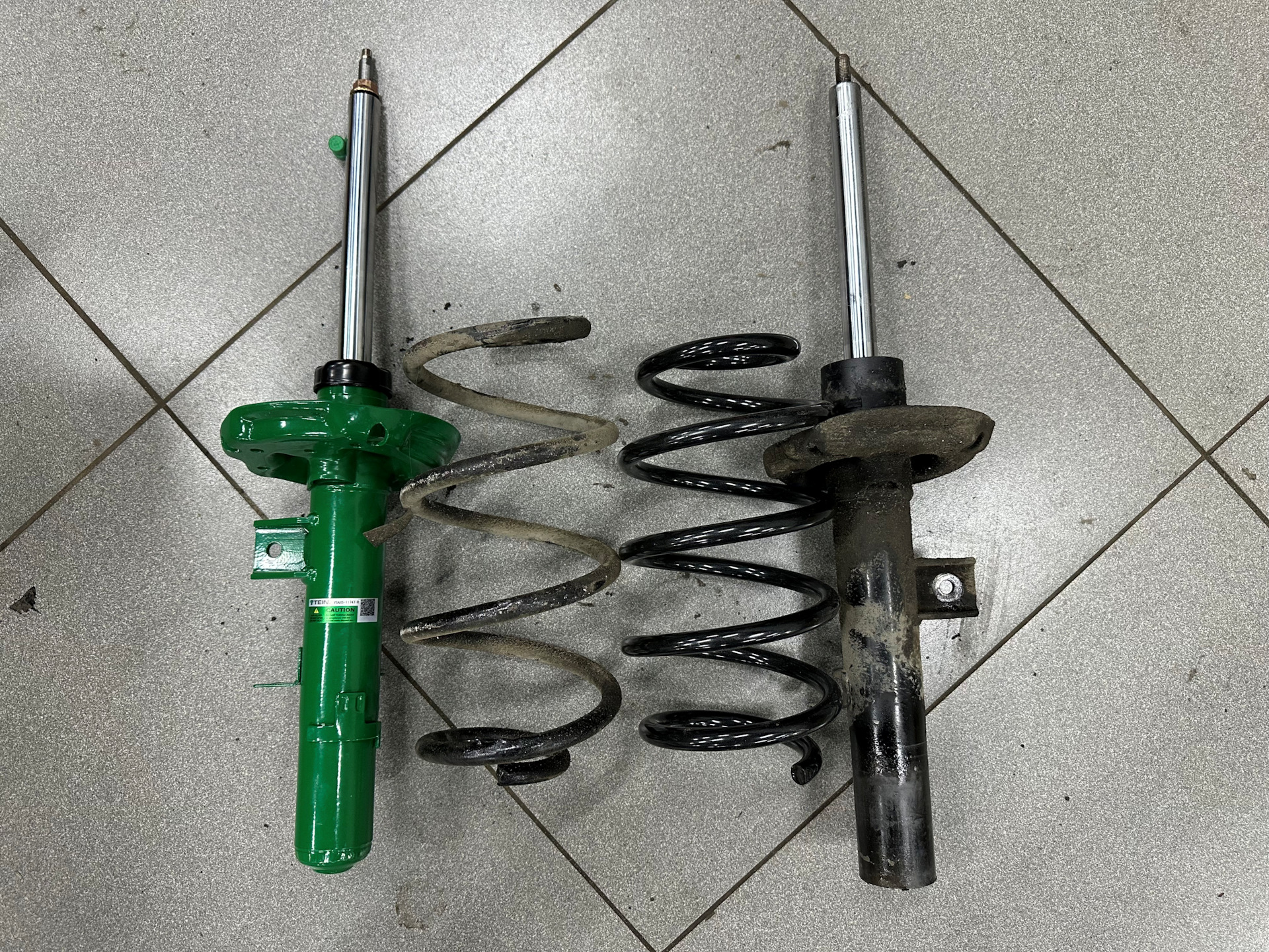

Амортизаторы в целом практически не отличаются, единственно что нужно, немного доработать направляющую.
Так как амортизаторы от Volvo XC40.
Стойки стабилизатора меняем, так как от XC40 они длиннее, на фото это видно.
Амортизаторы имеют 16 ступеней регулировки.
Я выкрутил на 9 щелчков.
Настраиваются амортизаторы из коробки следующим образом:
— щёлкаем по часовой стрелке (вправо) до конца — это у нас самое жёсткое положение.
— отщёлкиваем против часовой стрелки (влево) до упора — это у нас будет самое мягкое положение.
— вот между этими 16 кликами мы выбираем себе нужные под свой вкус мягче-грубее.
Сразу же — да, кликер имеет бОльше щелчков чем 16, но использование вне пределов 16 указанных выше может повлечь за собой повреждение клапана и смерть амортизатора.
Этот момент отчетливо чувствуется, когда есть существенно усилие, далее уже докручивать не нужно.
Амортизаторы прокачали, все установили.

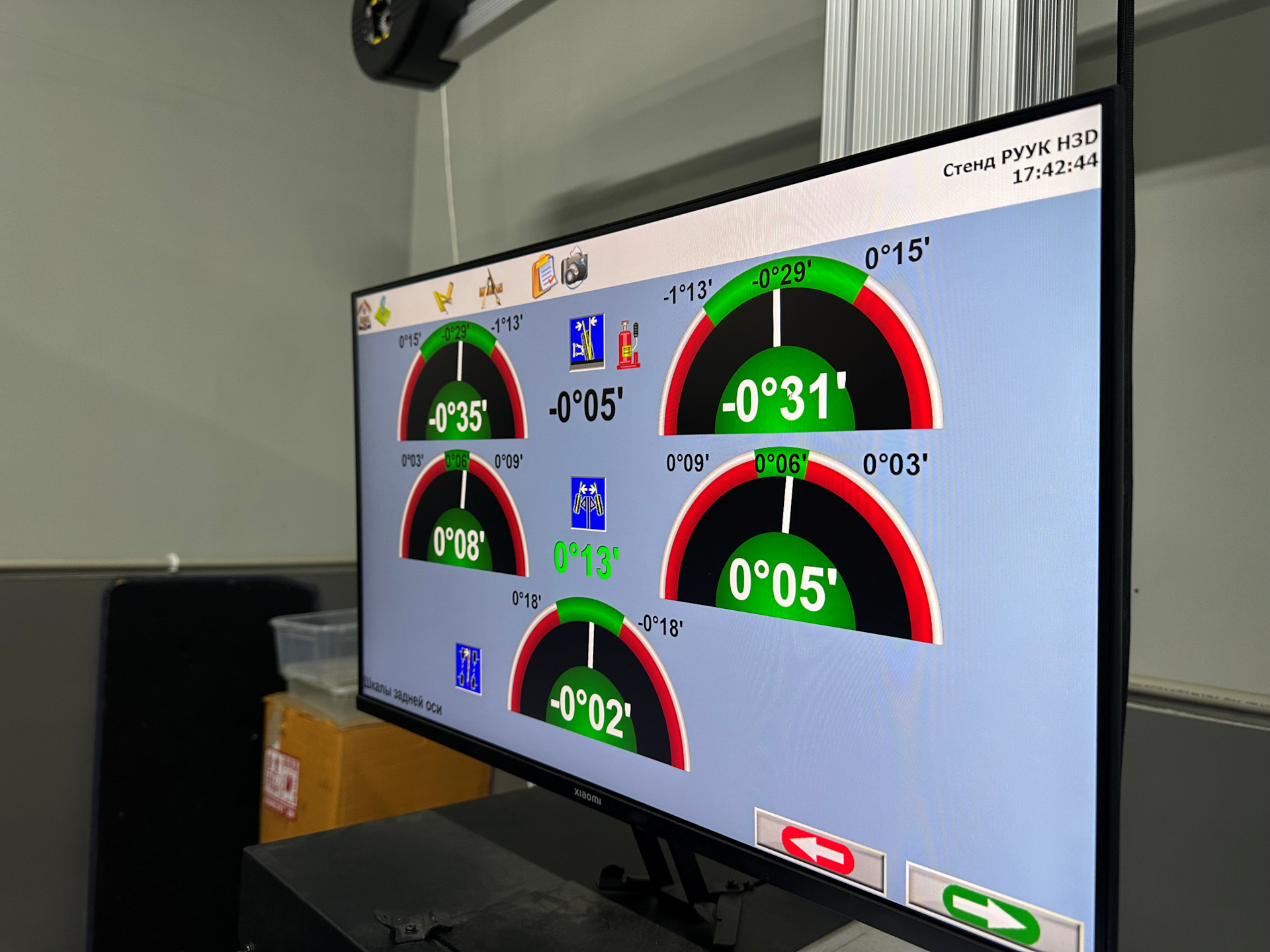

Рычаги установили и далее сход развал, все регулируется на ура, все значения в зеленой зоне.
Для установки рычагов необходимо немного опустить подрамник.
По итогам инсталла:
— пропали клевки и раскачка машины если ты проскакиваешь лежак не притормаживая
— у подвески конкретно добавилось упругости без излишней жесткости, подвеска стала энергоёмкой
— машина стала КОМФОРТНЕЕ при том что стала лучше держаться за дорогу.
— на мой взгляд, такая подвеска должна быть с завода.
Итоговые цифры по аркам ниже.

Для чего проставка? По сути все и без нее встает ровно если мерить по порогам, я ставил так же проставку, но для того чтобы задний развал сильно в минус не ушел, а у тебя получается есть рычаги развальные и от проставки толку нет . У монжаро просто задняя арка так сделана, теперь у тебя опа выше морды и это видно
Ну ты цифры по аркам посмотри и всё ясно станет )
Плюс жопа под нагрузкой будет пониже
Я художник, я так вижу )
Арки кривые по правильному смотреть по порогу, а так хозяин барин

Не глобально. Надо было сразу пневму ставить. Китайцы комплекты делают на geely

Ну как я понял спереди при занижении развал не уходит, а вот сзади колеса заваливаются в арку?
Получается что так. Рычаги сзади спасают положение .
Но мастер запарился крутить гайки сзади, ибо подобраться к рычагам где регулировка находится-довольно сложно
