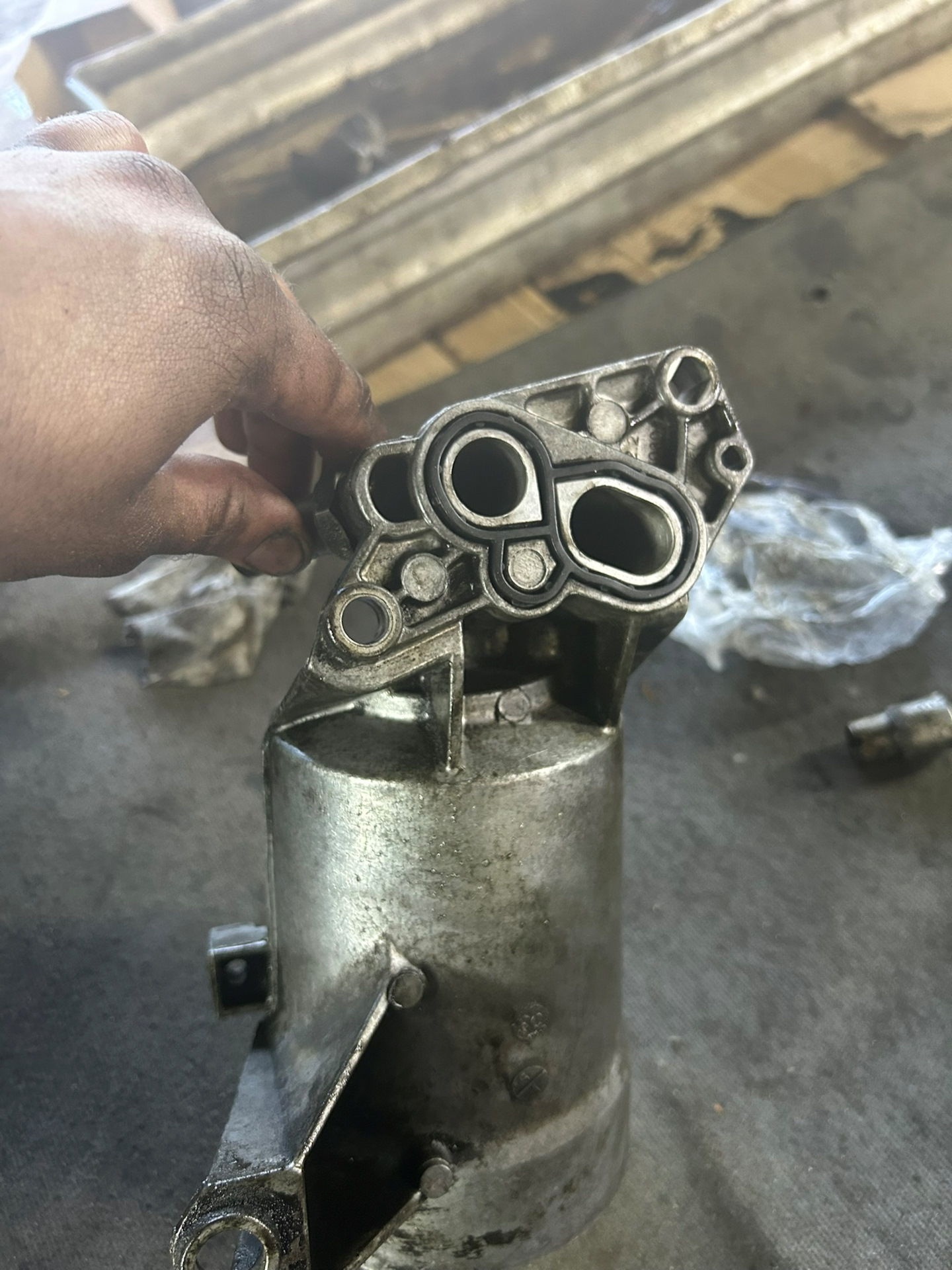

Итак, ранее я прибирался в машине, а теперь настало время поработать, ведь, как я и говорил ранее у меня подмешивалось масло в антифриз через теплообменник.

2) Снять теплообменник.
3) Поменять резиновые прокладки в теплообменнике, а также сам теплообменник.

Далее достаю из коробки заранее купленный теплообменник и меняю его (выкручивается он из колбы)

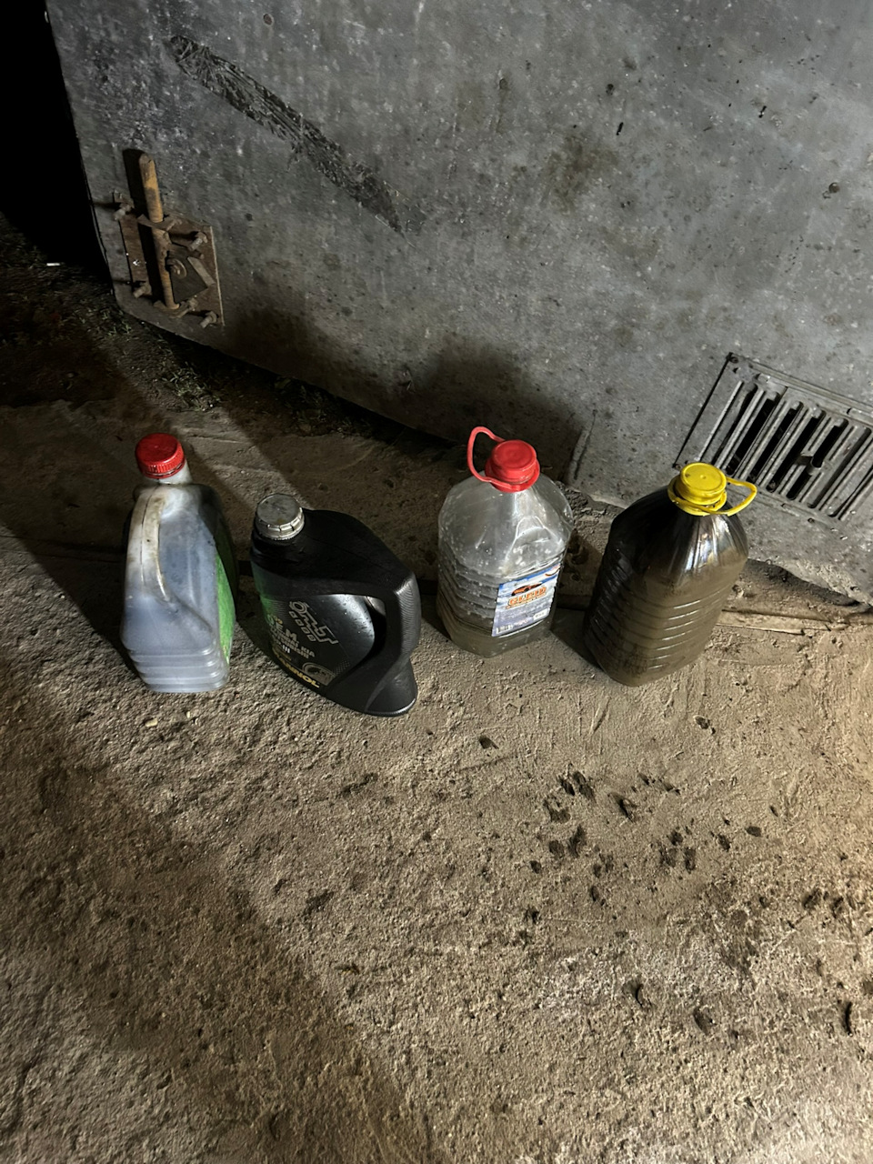

Далее залил дистиллированную воду с промывкой лавр, два раза прогнал всю жижу, слилось это:
Стоит, прогревается до момента открытия термостата, и как прогоняет второй круг — сливаю жижу. Так делал до момента, пока не выливалась +- чистая вода.

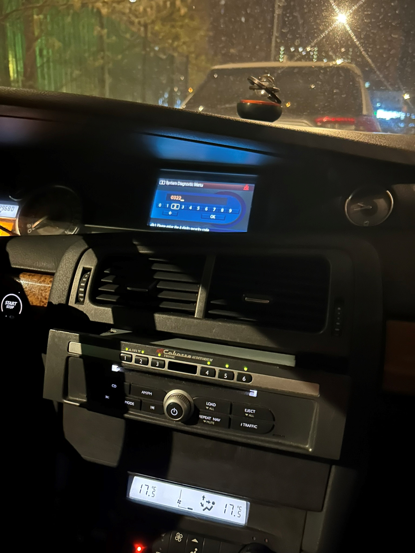

Также ездил к мастеру почитать машину клипом, он отдал ему не нужную морду от магнитолы. Спасибо ему! Почистил её, поставил свою лицевую часть и она впервые за 2 года владения загорелась и даже, что-то прокрутила внутри себя.

У вас есть места где принимают отработанные тех.жидкости? А нас масло даже продают, покупают экстрималы, которые отработкой гаражи топят.
Ну я поступил более лениво, кинул канистры в контейнер для мусора, который синий (втор сырьё), а так — думаю нашлись бы желающие, только в этот раз я антифриз менял. А масляный сервис ещё предстоит. Мне нравится сама культура гаражная, там люди друг другу помогают ещё. В следующей записи этому тоже уделю немного внимания, там будет большой пост
