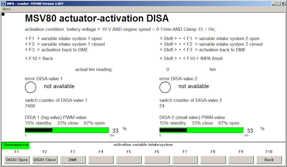

Поддерживаю комментатора ниже. Проверить работоспособность можно с помощью компьютерной диагностики — через bimmer-tool на android либо через inpa на windows.
Из под капота должны быть как минимум щелчки при активации
Точно не помню, вроде раньше у меня в inpa счетчик переключений был в минусах. Но ошибок по двигателю, связанных с диса, не было.
Потом я снимал впуск, оставил дису перевернутой на ночь, дал маслу из дисы вытечь, пошевелил руками без разбора и поставил обратно. Счетчик пошел вверх. +Помню, что щёлкал её через inpa🙂
Но после этого стала иногда появляться ошибка по блоку, как на фото.
Т.е. после вмешательства она как будто ожила, но с перебоями.
Либо конденсатор на плате отпаялся, либо в моторчике масло…
если бы конденсатор отпаялся, то, наверно, всегда бы не работало? а не иногда?
Там контакт плохой получается.
