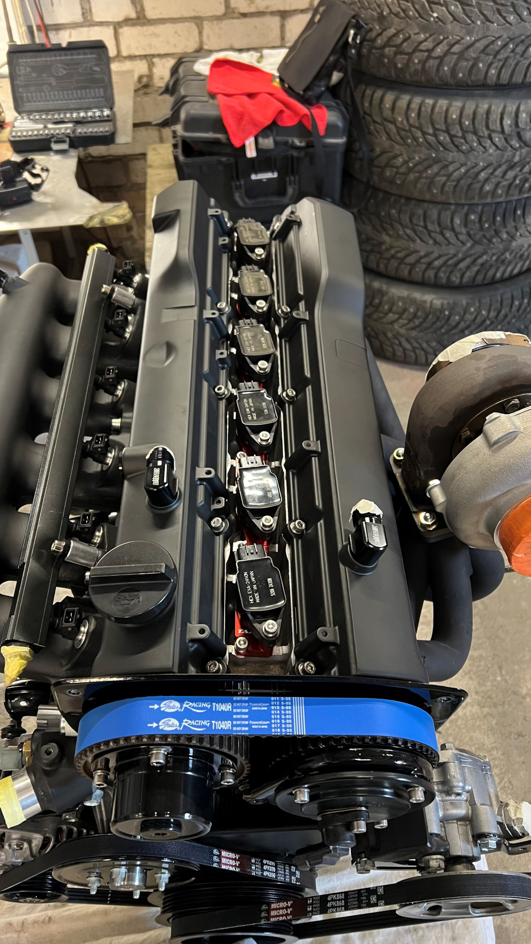

И так, наконец мы дошли до этого, мотор наконец то собран, и выглядит он вот так🥳🥳🥳🥳🥳
Пока я был в командировке, ничего не делалось, но в это время я плотно закупал детали. Итак, было приобретено:

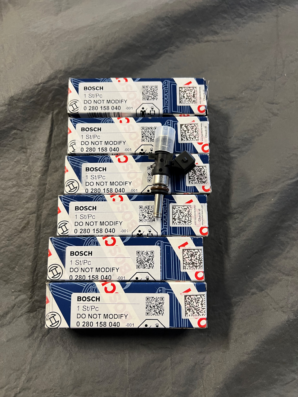

3.Разрезная шестерня Kelford выпуск

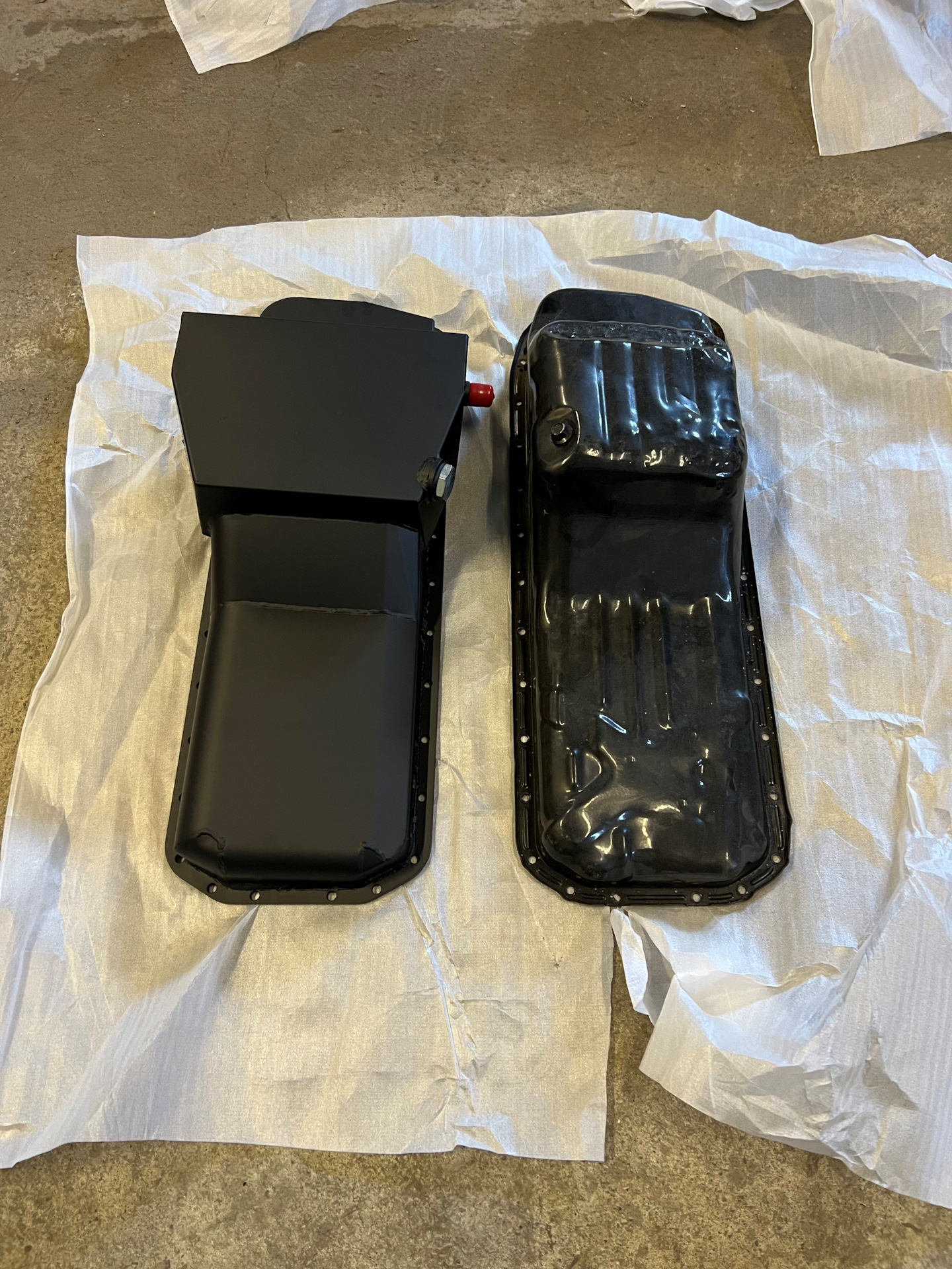

9.новый увеличенный поддон RTS из австралии на 8 литров

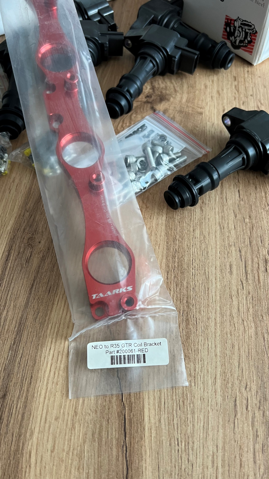

11. Новые катушки зажигания от GTR R35, с пластиной Taarks и весь кит, для установки их на рб25дет нео.

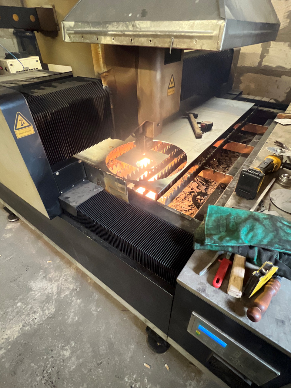

И так, подсобрав мотор, мы промерили и поняли, что не попадаем в фазы зажигания, перекрытия клапанов. Было принято решение заказать разрезную шестерню Kelford, и так же на лазере изготовил пластину, что бы немного регулировать впускную сисльку vct, сделал полную копию того, что продаёт boostdoc в Австралии. Так же нашёл в нете и распечатал degree wheel, на лазере вырезали круг под него, и установили для регулировки мотора. Ну и по инструкции kelford, выставили фазы, как рекомендуют они, я даже написал им в новую зеландию, ответили, и по их рекомендации мы отрегулировали все эти градусы😅😁
Далее установил триггер кит полный, поддон на 8 литров, катушки r35,

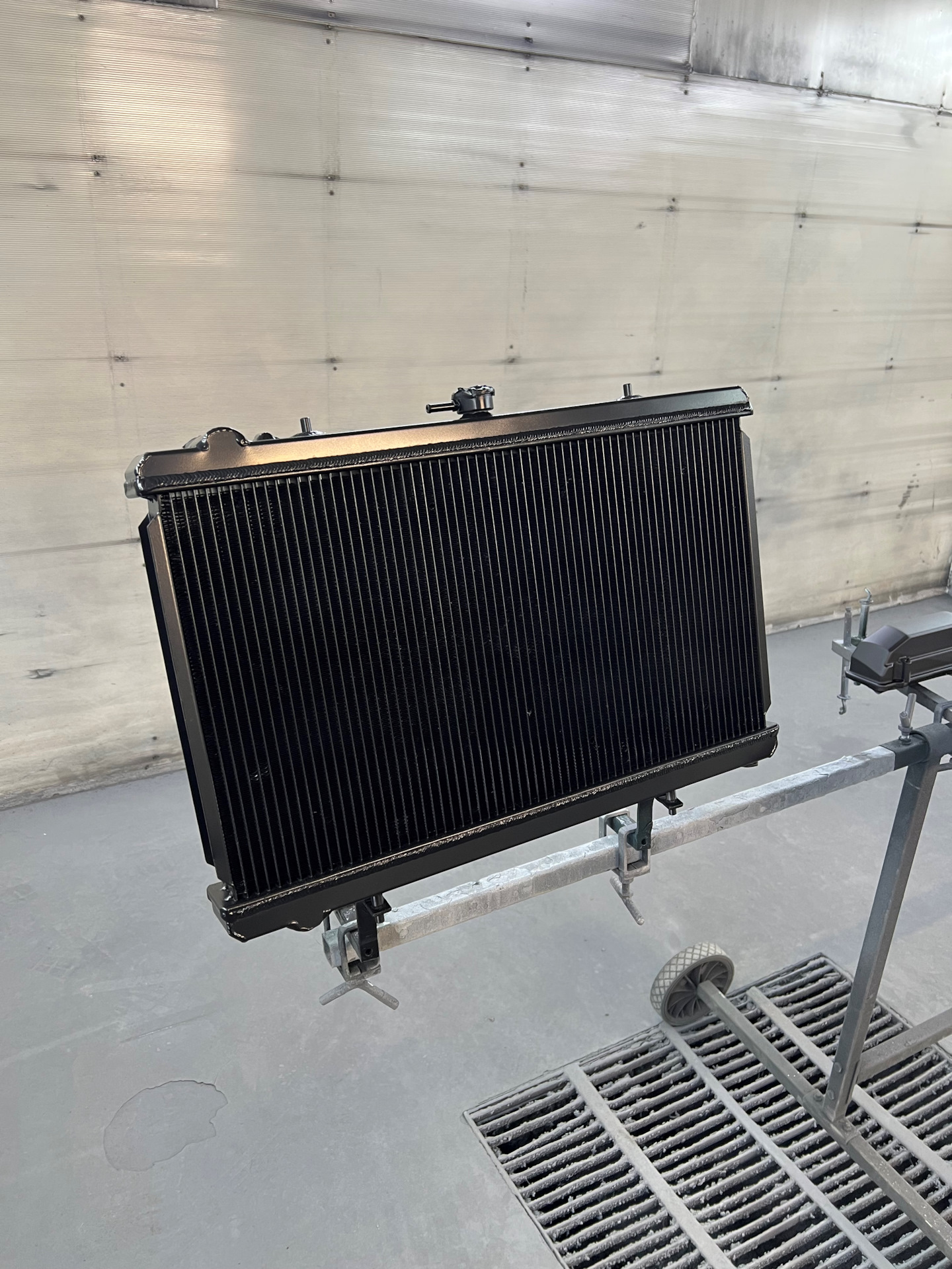

, крышки клапанные и впуск коллектор после покраски, bosch датчики детона 2 штуки, форсунки новые bosch, установил новенький выпускной коллектор 6 boost, повешал турбину. Кстати новый бошевский дроссель мы проточили на станке под силикон, и так же окрасили в черный мат, так же как впуск, крышки клапанов, и радиатор Mishimoto, всё будет в черном стиле👌🤝😎😁 Пока что всё, продолжение следует🥳
PS: Почему я решил сменить катушки зажигания на gtr r35, ведь я только установил vag r8 катушки? Да потому что катушки от r35 круто выглядят, я заказал сразу изоляторы короткие под рб25 нео, и они становятся сильно ниже, выглядит отлично, по характеристикам читал даже лучше ваговских, а красные эти vag, они очень высокие для рб мотора, и мне не нравится, как это всё выглядело, поэтому продал их в эстонию вместе с косой под рб. Всем мир😅🥳🤝

Сань, а в итоге с этими катушками крышка то ставится? И родные мозги их поддерживают?
Да, что есть то есть( я хз, как с родными, но след этап у меня мозги и катушки, у меня там родного из сенсоров ничего не осталось, совсем ничего, и дроссель электронный, и педаль электронная уже поставил, потом накидаю отчёт, и триггер кит и колено и распредвалы, и cas я давно продал уже, вобщем всё уже неродное, поэтому и мозги будут новые, и скорее всего это будет Maxxecu.

Степан, ну выглядят они очень зачётно. Правда они тоже просто так не становятся, bracket taarks и короткие stalcks заказывал, ну сразу весь кит из австралии.
Вот крышку я не примерял, но у меня в планах нет её ставить, по первых там всегда очень жарко, от этого сток катухи там и дохнут частенько, во вторых такую красоту и закрывать не хочется, плюс я там лазером алюминь голову почистил, все чисто и красиво, поэтому крышки думаю не будет:)(
