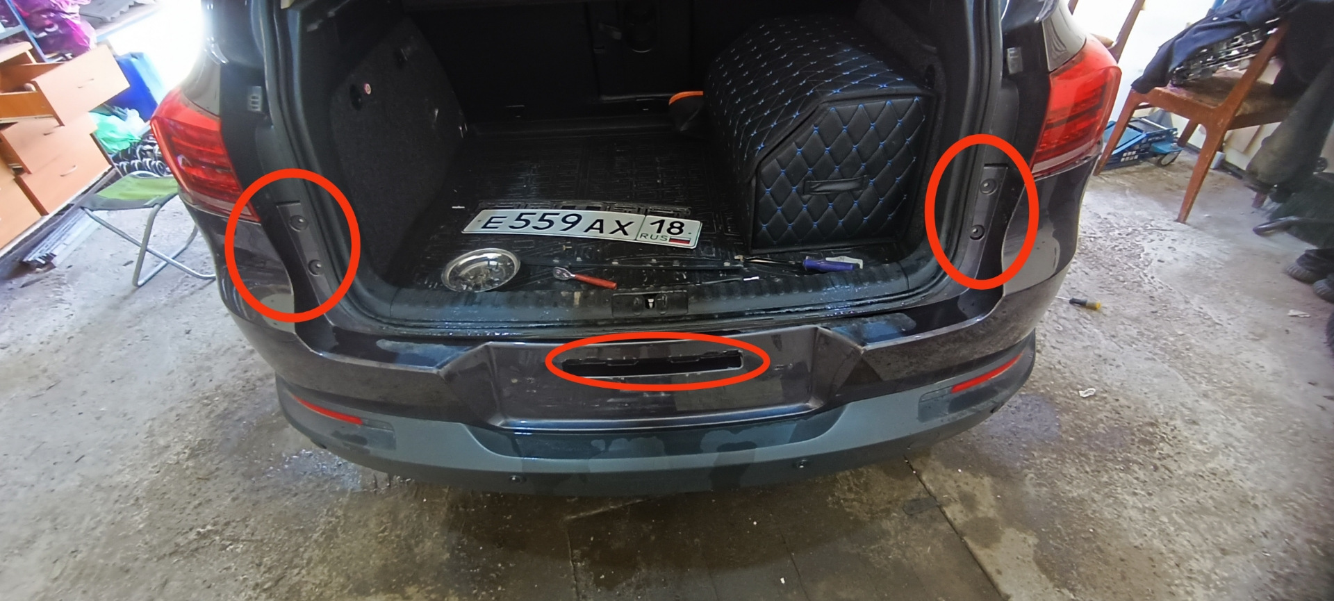

Для того чтоб поменять лампы сделал следующее:

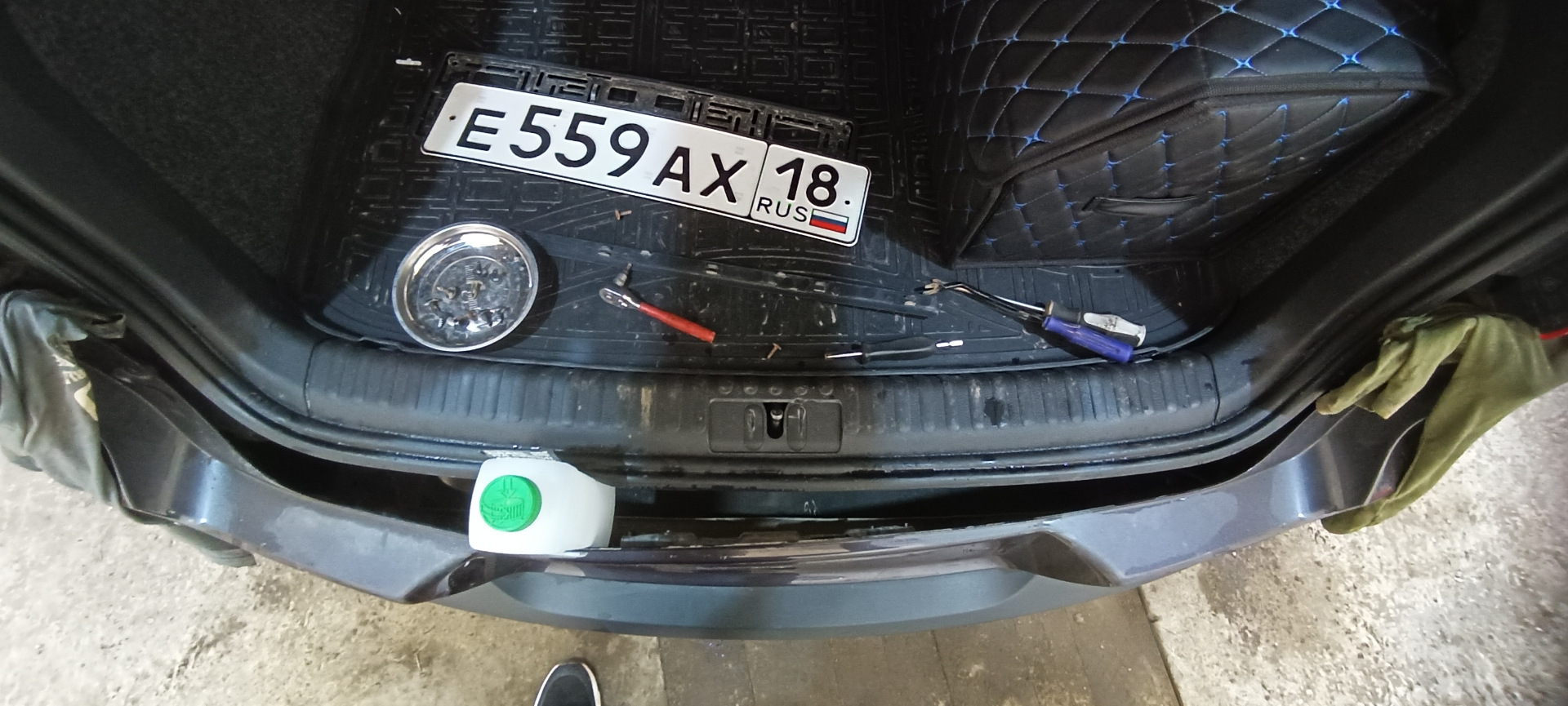

1. Открутил 6 винтов (torx t25) крепления бампера, а именно на фото:
2. Открутил 2 винта (torx t25) на локере, их сразу видно, фоткать не стал, один слева один справа.
3. Не много отщелкнул пластмассовые расширители арок для того что бы снять 2 клипсы слева и справа. Делать лучше когда они теплые что бы не сломать крепления, у меня получилось все удачно.

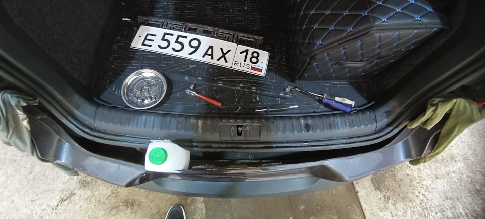

4. Ну и отщелкиваем сам бампер со всех креплений, у меня получилось очень просто и ничего не сломалось.
И вот перед нами картина отщелкнутого бампера
Я вставил пустую бутылку между багажником и бампером что бы был зазор, для лёгкой замены ламп я решил снять фонари.

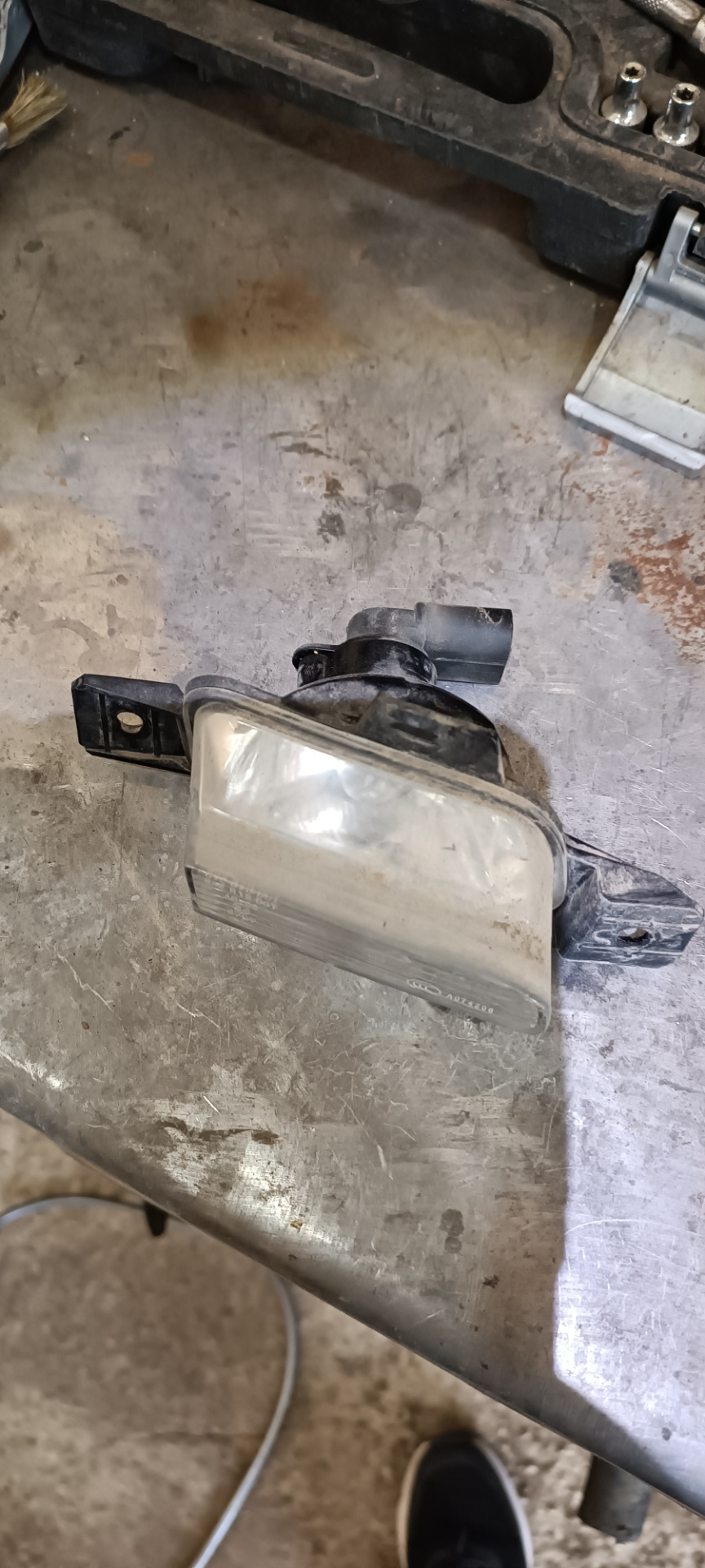

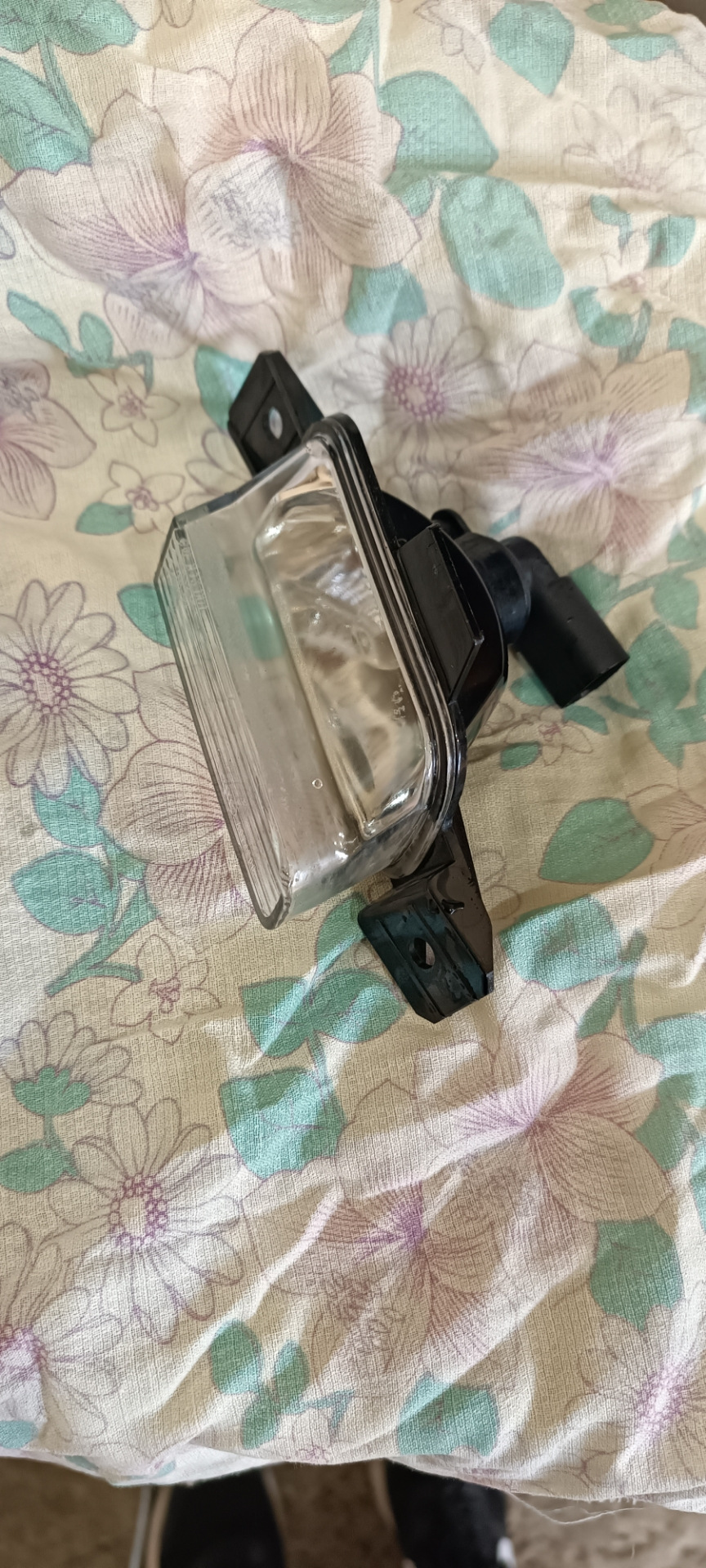

Для их снятия нужно лишь головку t25 и открутить 2 винта от них, если посветить фонариком то их сразу видно, откручиваем и снимаем штекер и вот фонарь у вас в руках

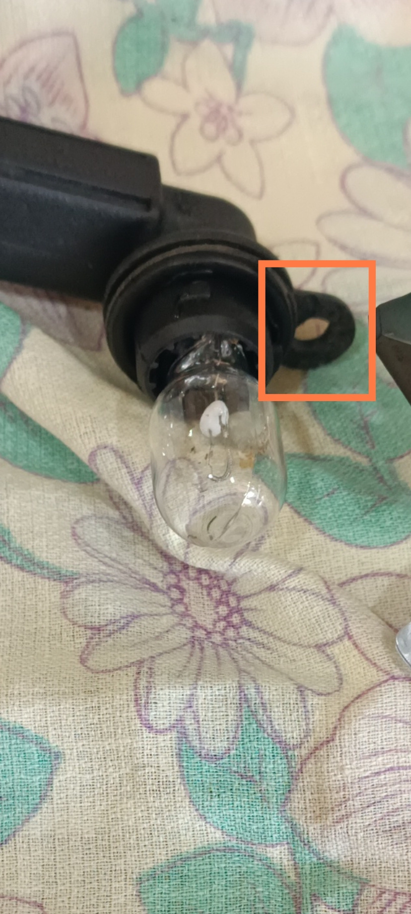

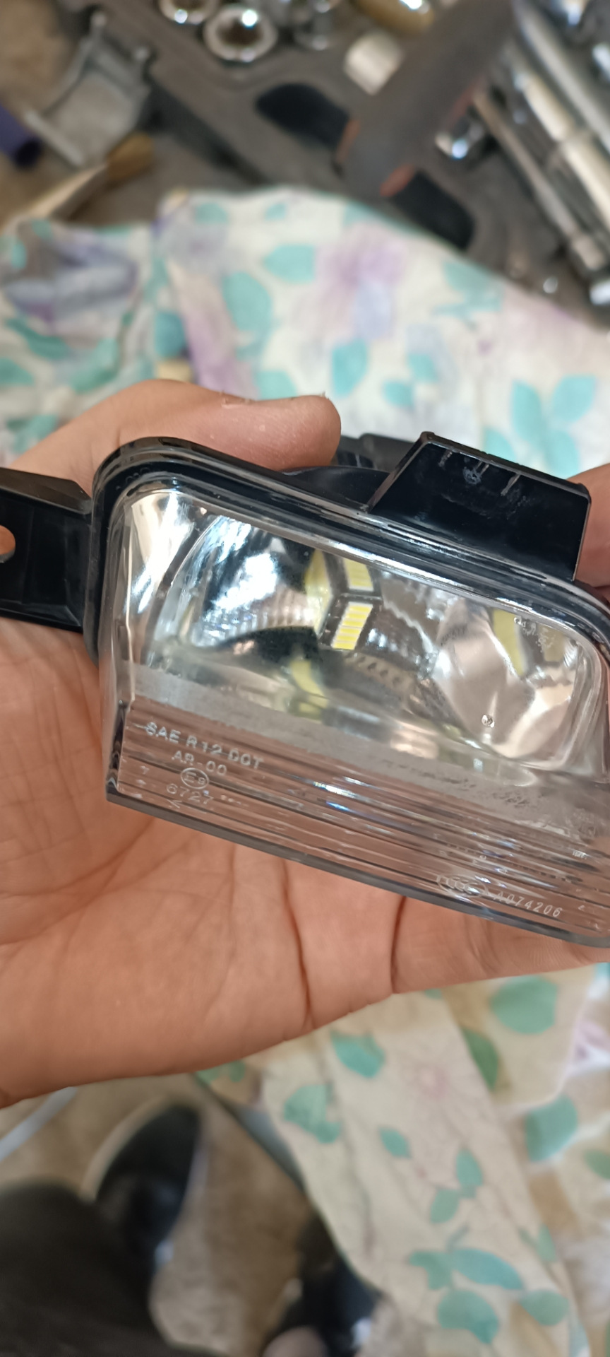

На самом фонаре она не много надавливается, я на нее надавил и чутка само ушко поддел отвёрткой и прокрутил цоколь и вот у нас в руках.

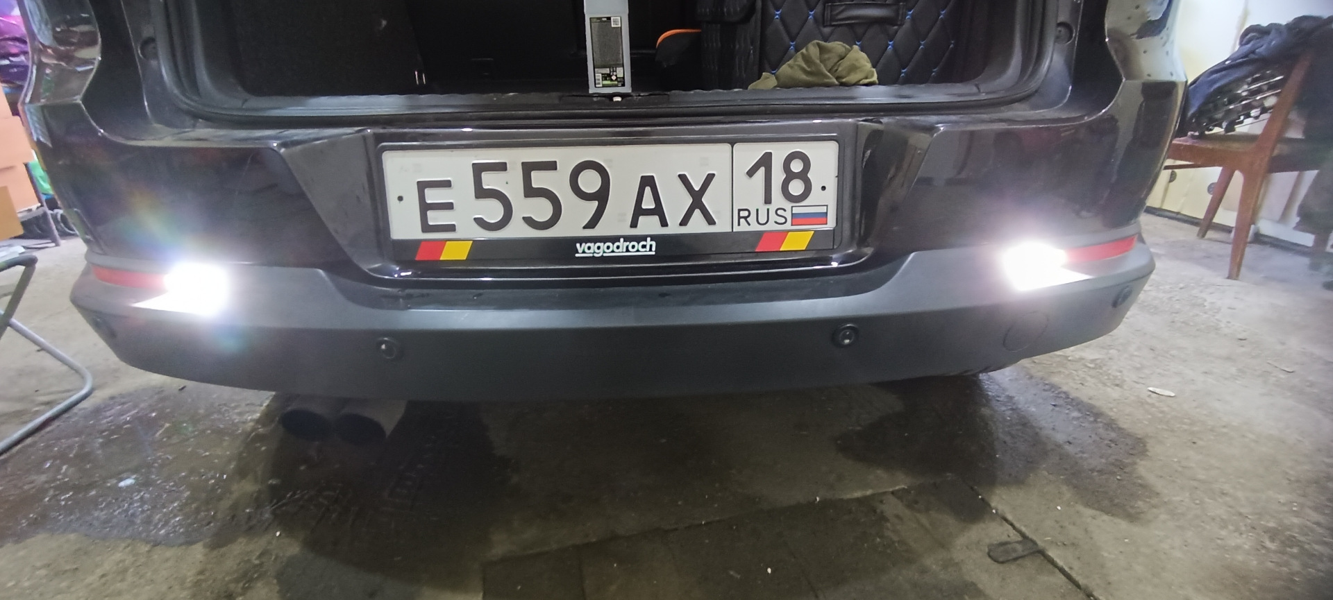

Ну и вставляем новую лампочку
Делаем тоже самое с другой стороны, чтобы открутить сам фонарь, я откручивал головкой на t25 и трещеткой, места вполне хватает, ну и как сорвал, ручками открутил)

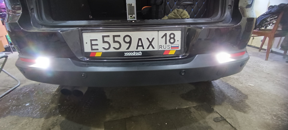

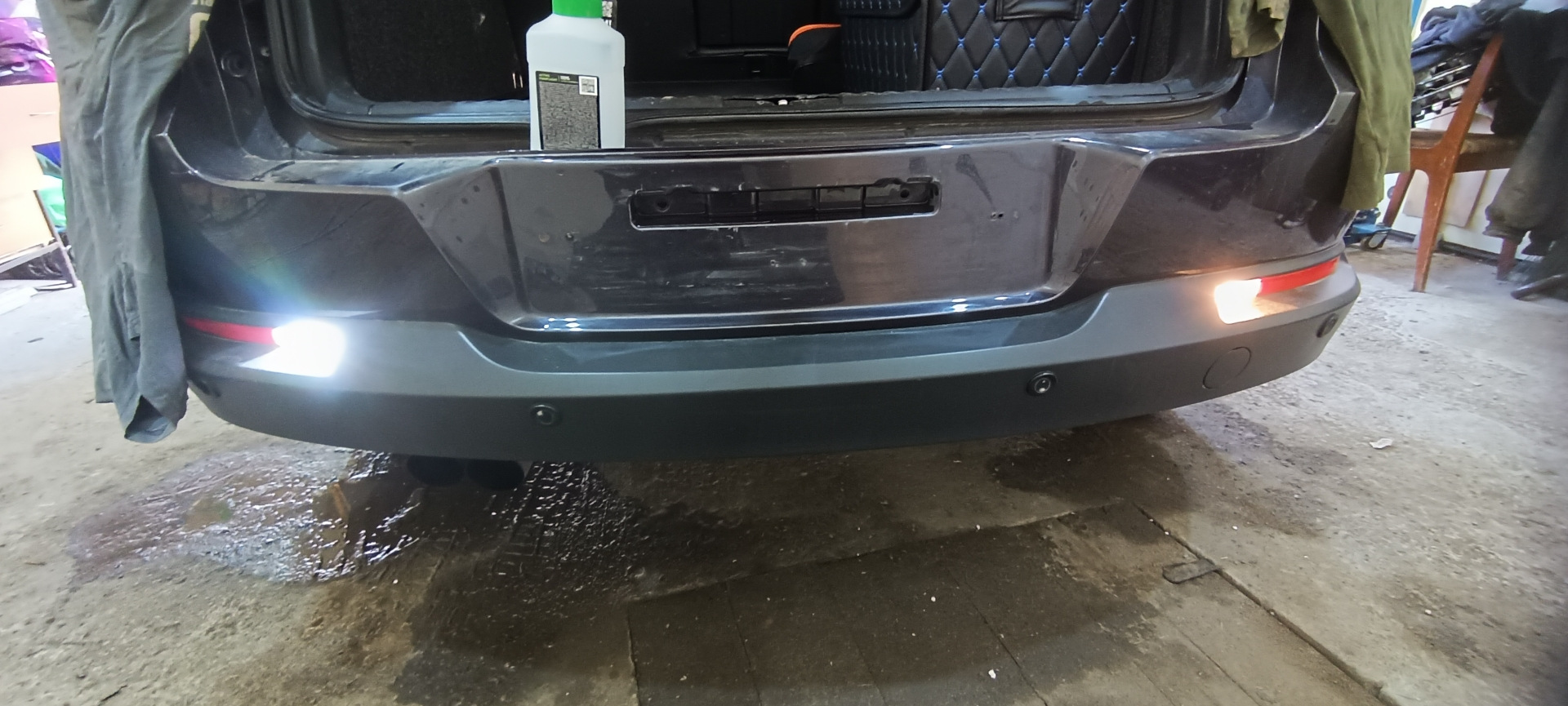

Ну и сам результат
Ну и собираем бампер обратно, вот и всё, вся работа для замены ламп, по мне так было даже проще чем на моей старенькой Ауди поменять, в Ауди было маленькое маленькое окошко под это, в общем ничего трудного в замене ламп заднего хода на тигуане нет.
Задний датчик положения кузова рабочий и там все соединения смазаны. Но всё равно машина светила дай бог 5-7 метров перед собой, может даже меньше, настройщики сказали действительно очень низко светили, сделали как должно, видно будет только ночью что и как, буду надеяться что теперь буду видеть лучше.
