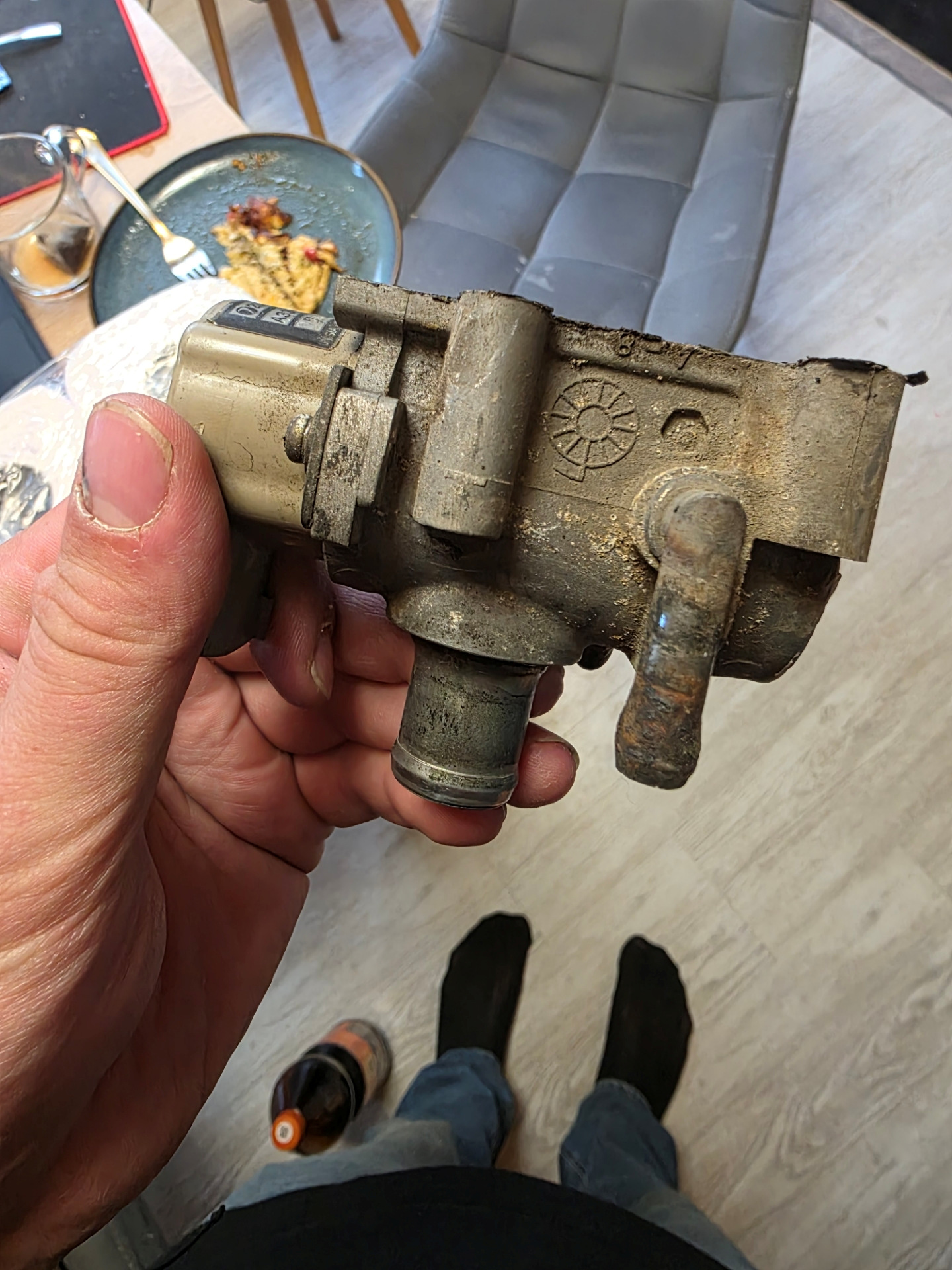

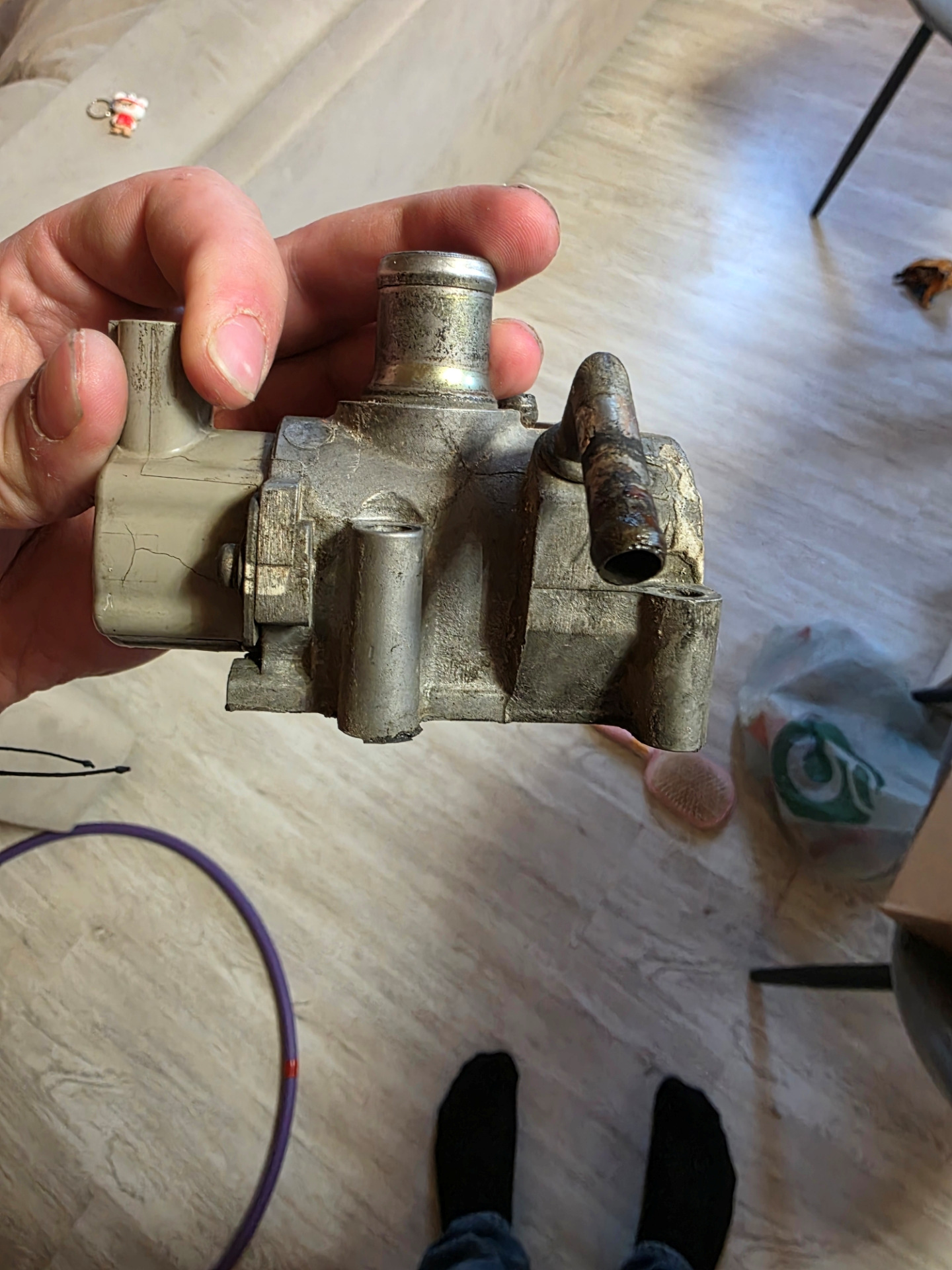

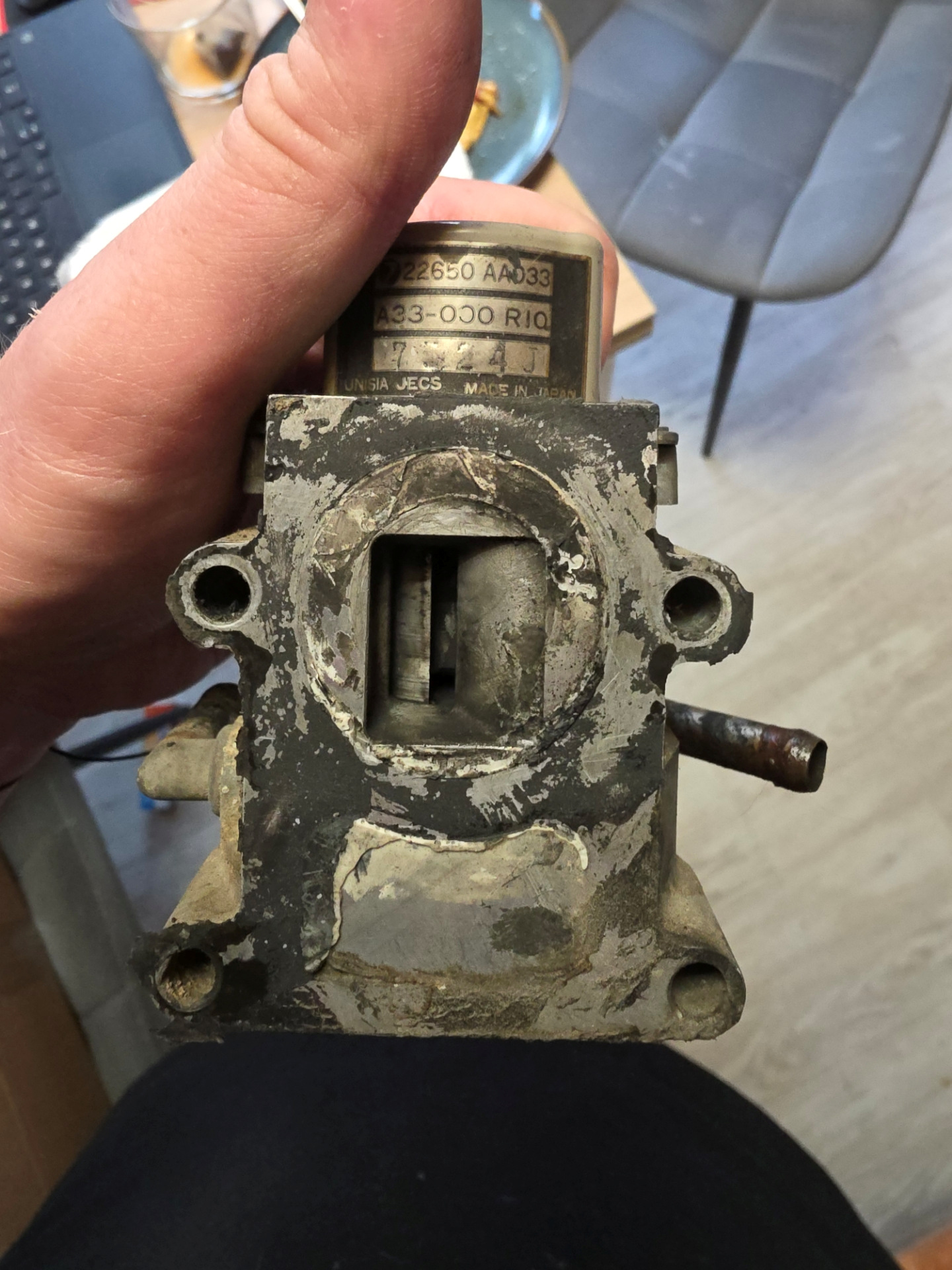

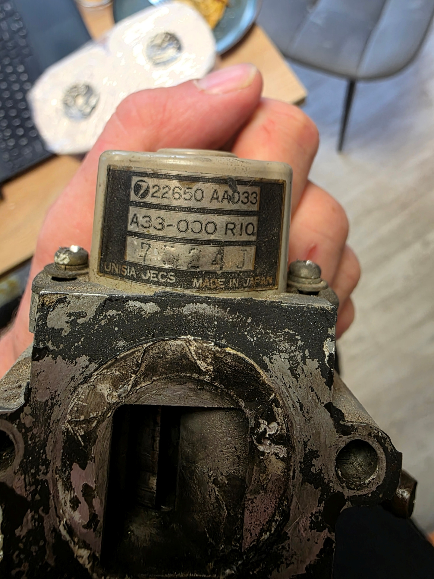

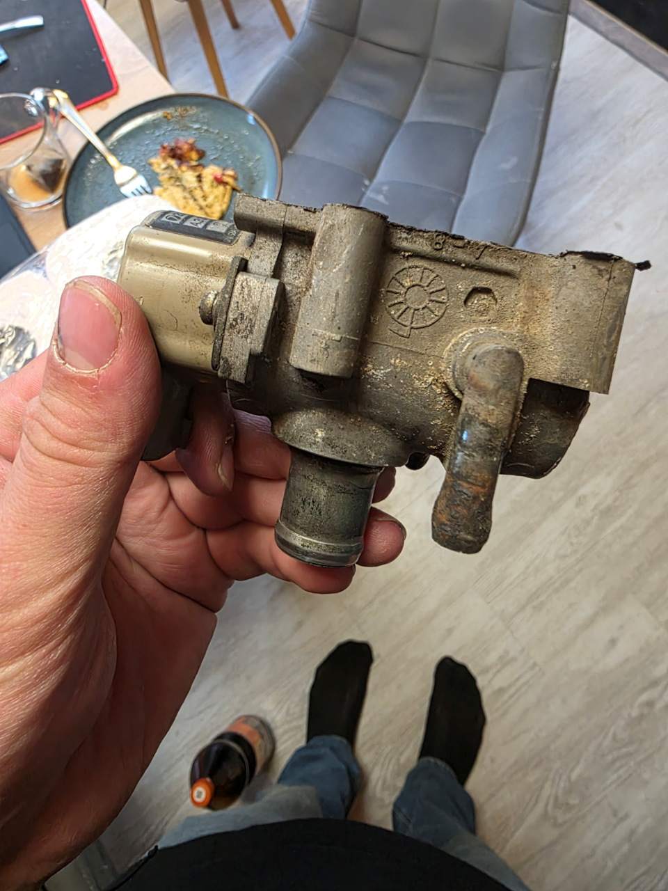

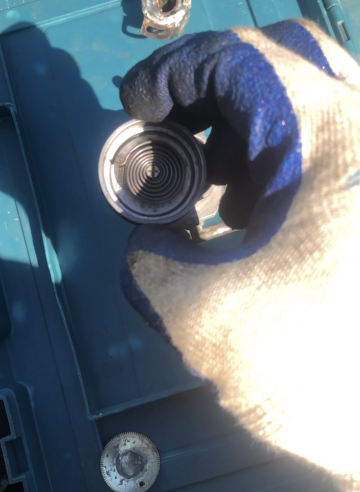

Решил я значит побороть проблему с холостыми оборотами
Купил я клапан холостого хода или клапан EGR
Поставил его, и обороты ниже 1,1к не падают
Машина единственное перестала тупить, и на тормозе на D просидать обороты
Едет уверенно
При регулировки этого клапана совместно с датчиком открытия дроссельной заслонки
Обороты только повышаются
Ниже 1,1к не падают
Скажите подсос, нету его, все герметичный, продувал
Хз что делать, улетаю в командировку, пусть пока так супруга катается

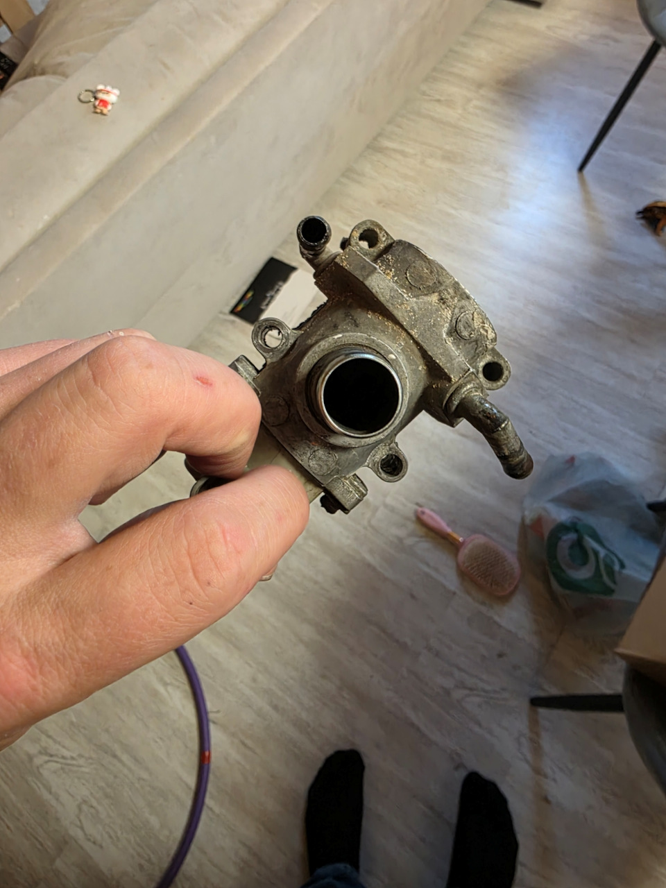

При установке, полностью почистил посадочные место, новую прокладку поставил
Запчасти на фото: 022650

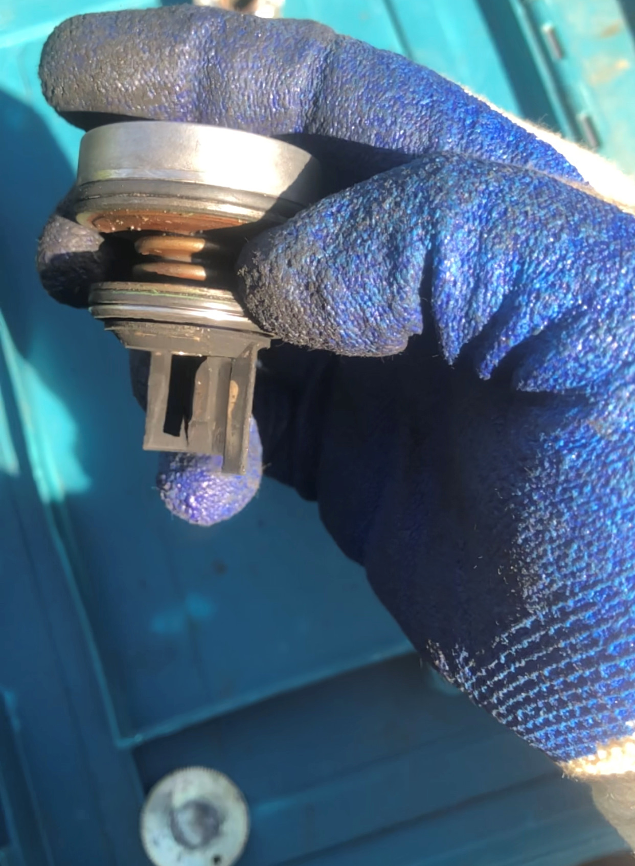

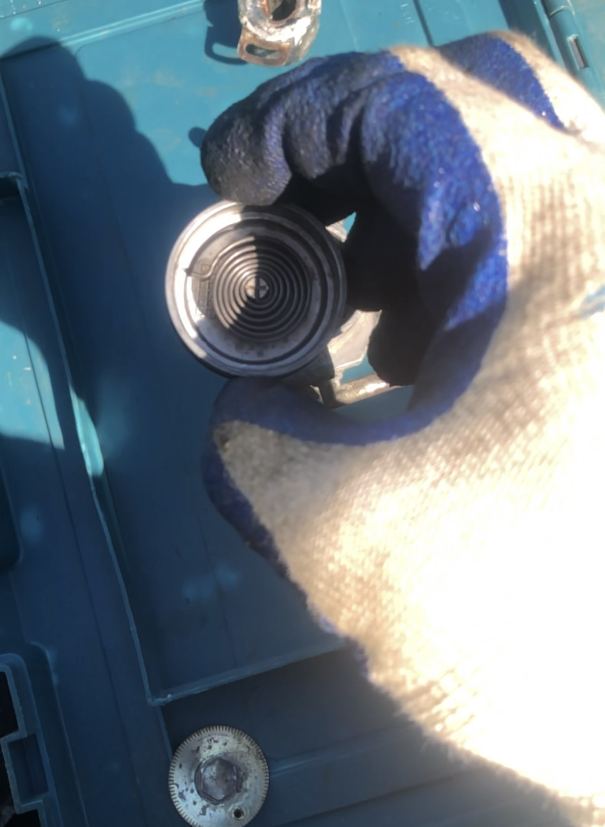

еще по приколу можно заткнуть РХХ, если заглохнет значит дело в нем, там на заднице его есть типа гайка как пробка и в ней клепка онаже штытёк, он упирается в термопружину. суть в том что это термостат, он приоткрывает РХХ если пружина в холоде(гля к нему трубки антифризные идут)
в общем если там нет антифриза или термостат заклинило в открытом то и ХХ будет высоким
РХХ выставляет ЭБУ, крути как хочешь, он его адаптирует как ему надо. Почистил и успокоился. Сегодня тоже буду его чистить, холостые плавают(
У меня все чётко стоит, не плавают не просилают, нету пропусков
Но почему то 1,1к на холостых и в D 750-850

Только сейчас заметил что только на горячую

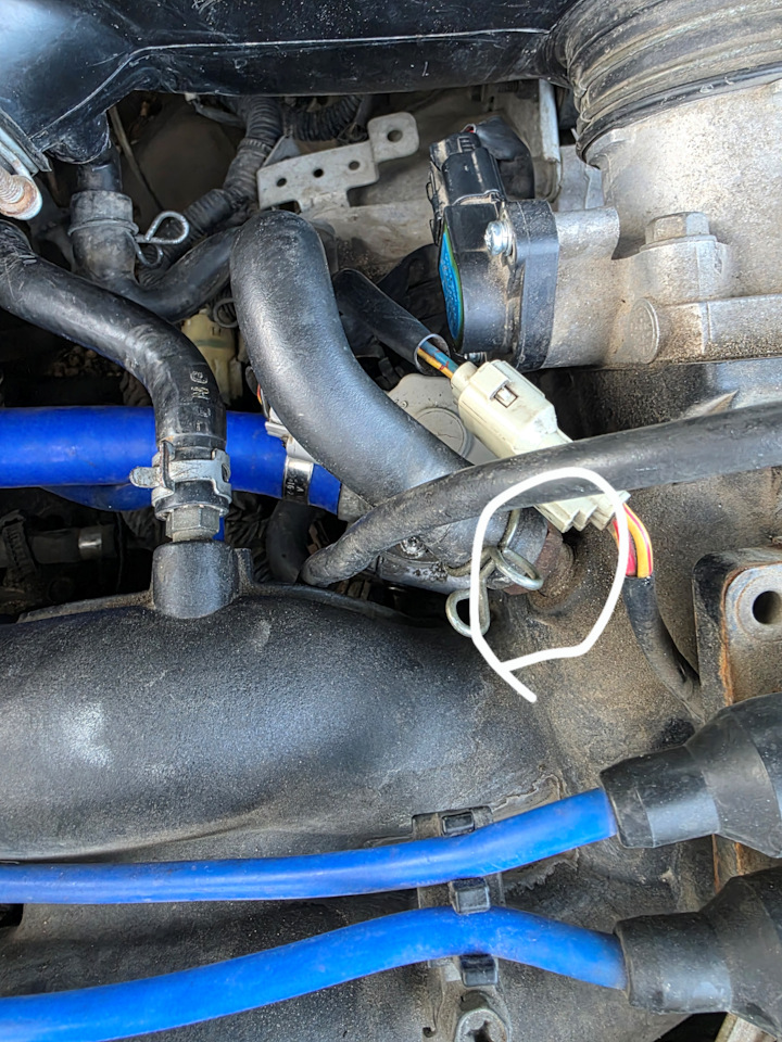

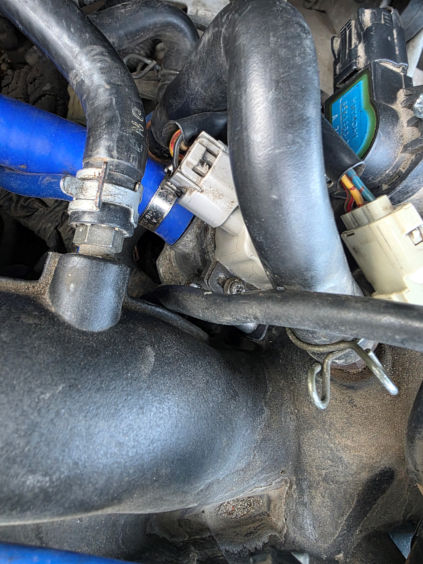

ищи подсосы на патрубках впуска, вчера выявил треснувший шлаг картерных газов двигателя, попутно поменял клапан PCV
там тройник еще хрупкий, оккуратнее с ним(а не, у тебя другой впуск)
PCV больно ржавый — точно рабочий? Через него запросто подсос из картера организовывается и продувка ничего не даст
Вот это штука?
Да.
А как его найти?
11810AA000
Спасибо
xluc
11810AA000
Поменял, но нечего не изменилось
РХХ (IAC) и EGR — это разные вещи
А егр тут причем ? Его у нас нема
Правильная регулировка кхх через комп делается, 30% вроде открытие
Если обороты не падают, возможно дпдз неправильно выставил или ему печально, так же клемму пробуй скинуть, часто после неправильной регулировки дпдз помогает
