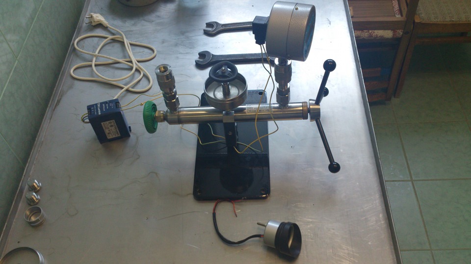

Неоднократно слышал негативные высказывания в адрес конторы АутоГейжд, мол показания не верные и всё в таком духе. Но когда в своё время собрал компрессор и пришла пора ставить доп прибор буста, эти негативные отзывы не помешали мне приобрести прибор от этой конторы, так как тратиться на модные оригинальные приборы мне не хотелось. И вот сейчас, когда появилась возможность проверки прибора в лабораторных условиях, мне стало интересно, правду ли мне говорил этот прибор, или я 2 года жил в обмане)
Итак проверка на гидравлическом прессе, который выглядит примерно так:

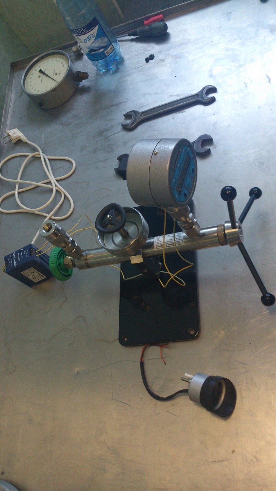

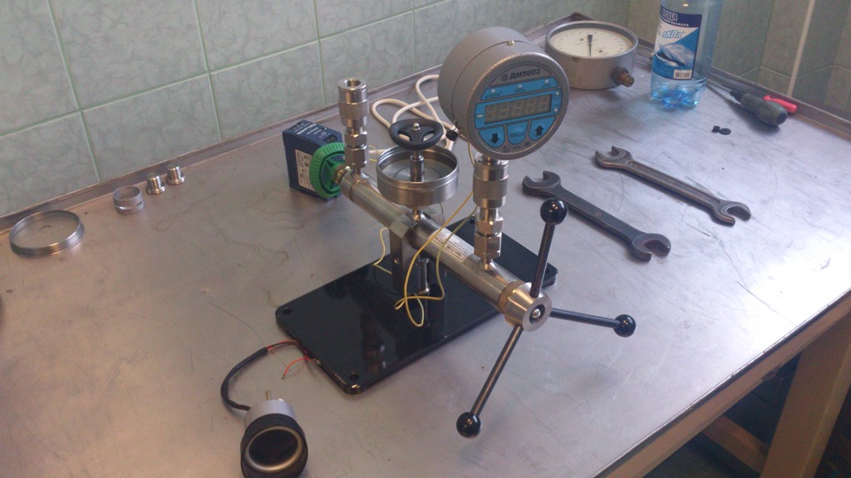

И собственно сам процесс проверки:
Разрежение на этой установки проверить нельзя, но и ничего страшного, его основная обязанность, это измерения давления. И он данный прибор справился с ней можно сказать Идеально. До 1 бара показывал идеально точно, а вот после 1,5бара, стал немного приверать, но не более чем на 0,1бара. Учитывая цену это пр5ибора, этим враньём можно пренебречь, и считать его достойным прибором!
