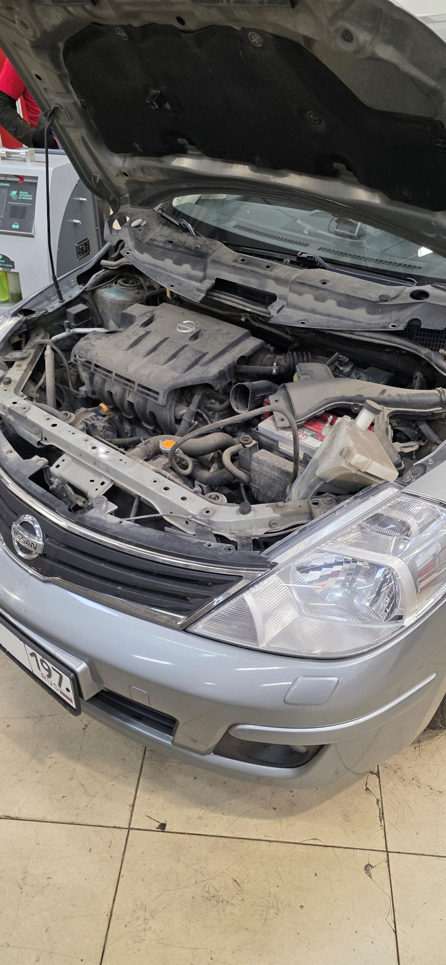

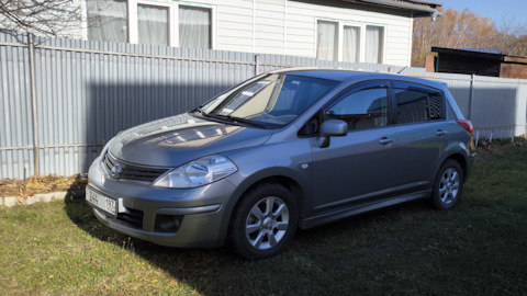

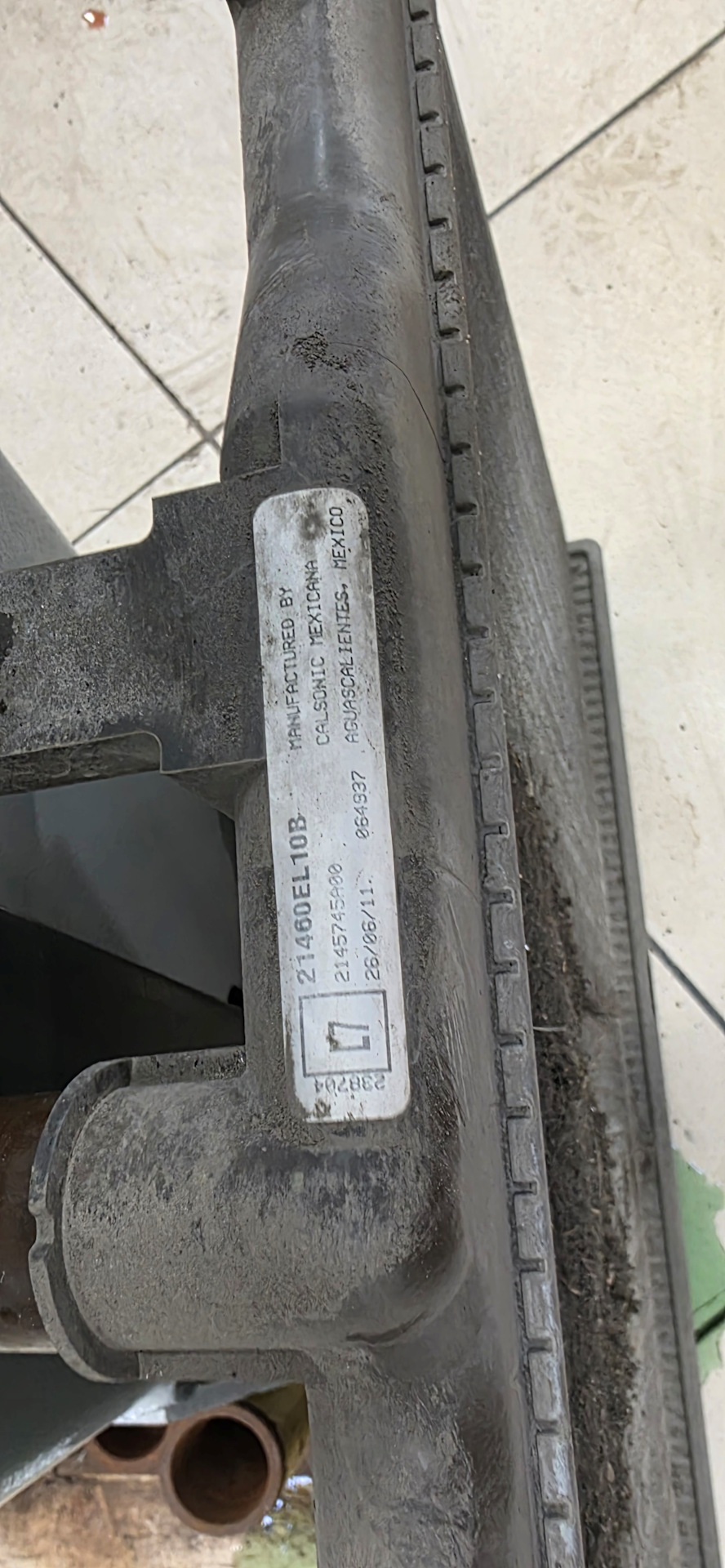

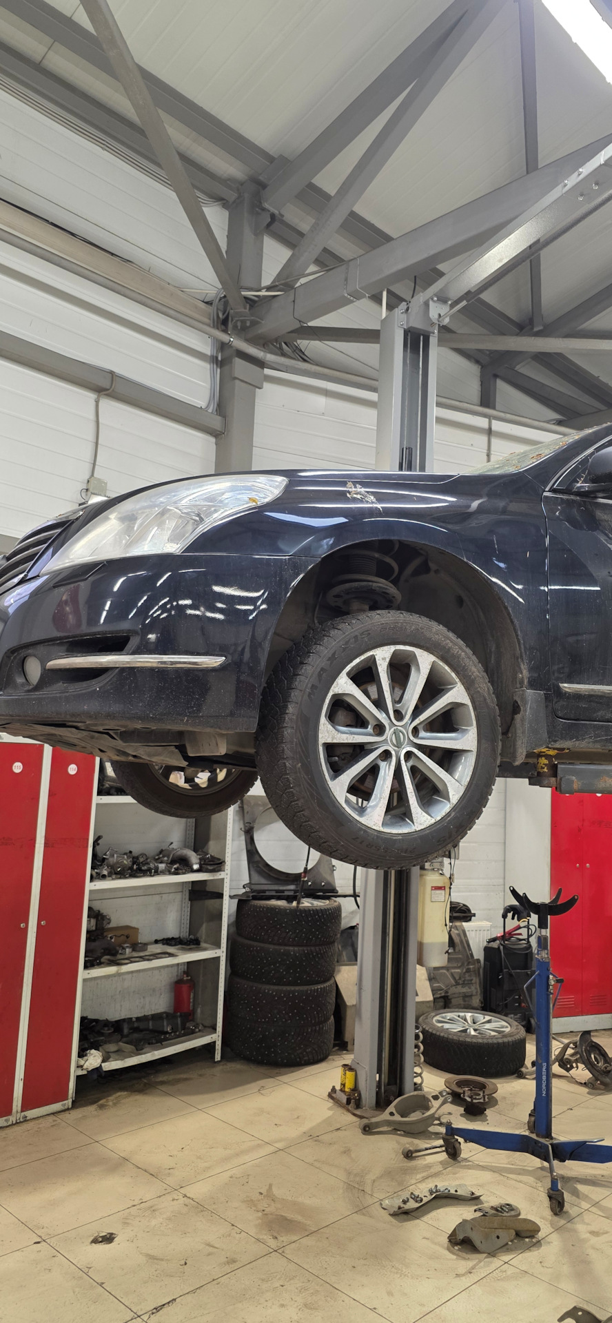

В последний приезд на тииде в автомагистр проговорился, что ни разу не менял антифриз за 127ткм. А машине на минутку 15 лет. Ребята сказали очень рекомендуем поменять, помыть радиаторы, если не мыли, и перезаправим заодной кондей, т.к. радиаторы снимать. Ну надо, так надо) Сам я что-то не допёр, что пора бы и жидкость сменить, хотя и машина не грелась никогда.
Мастер как-то быстро раскидал машину, минут за 10 )) Аще.

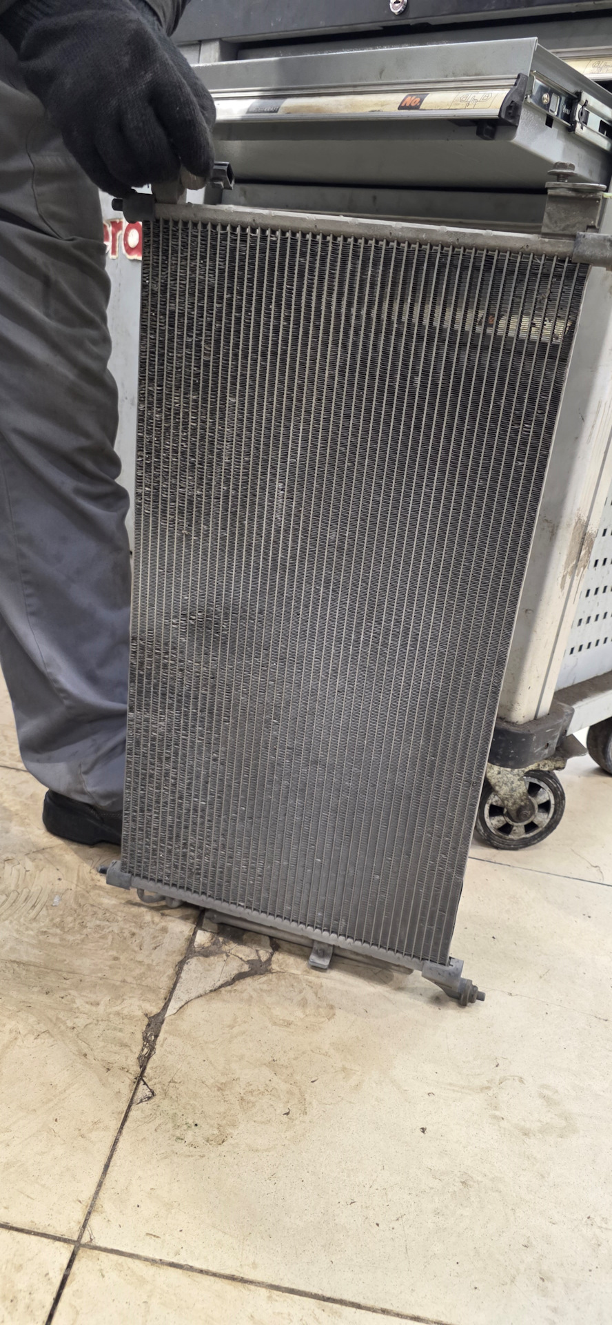

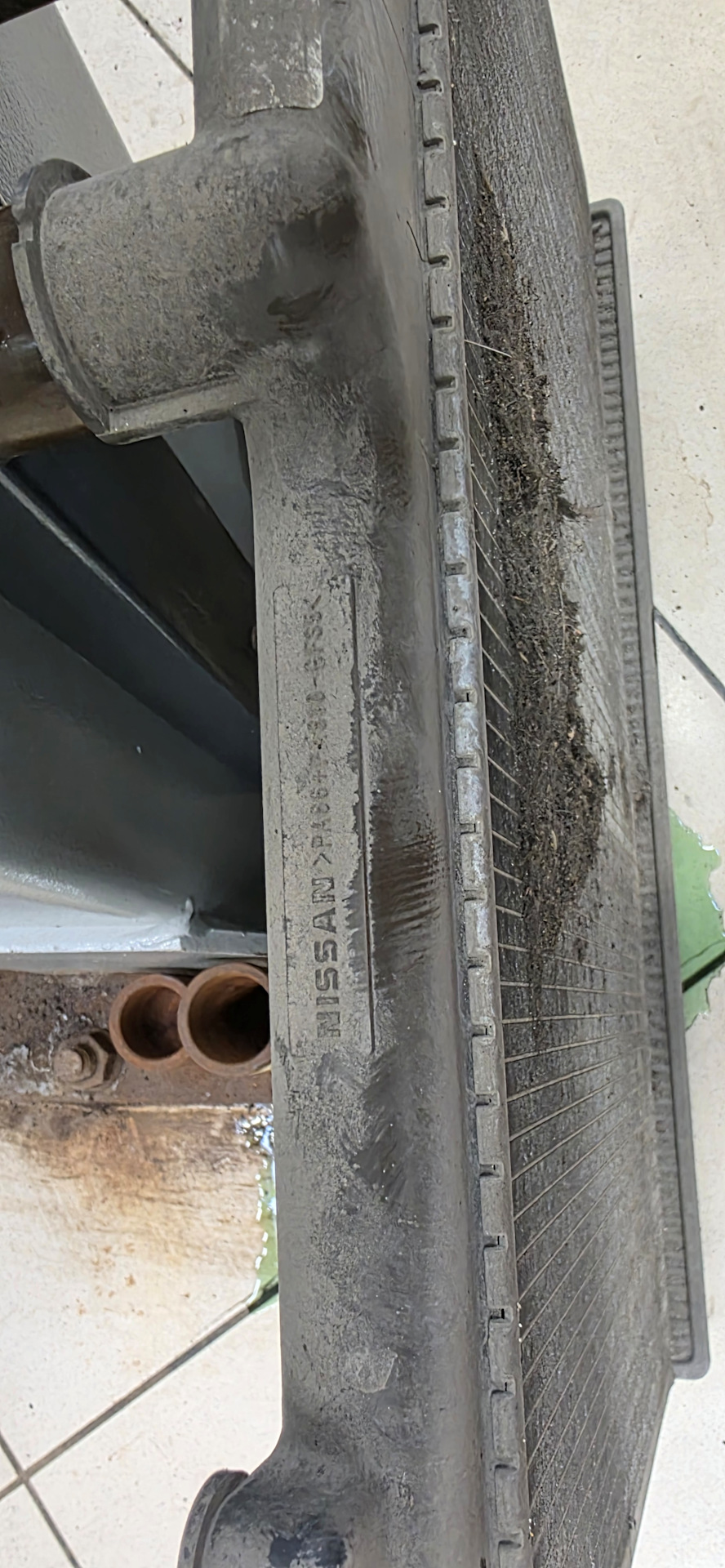

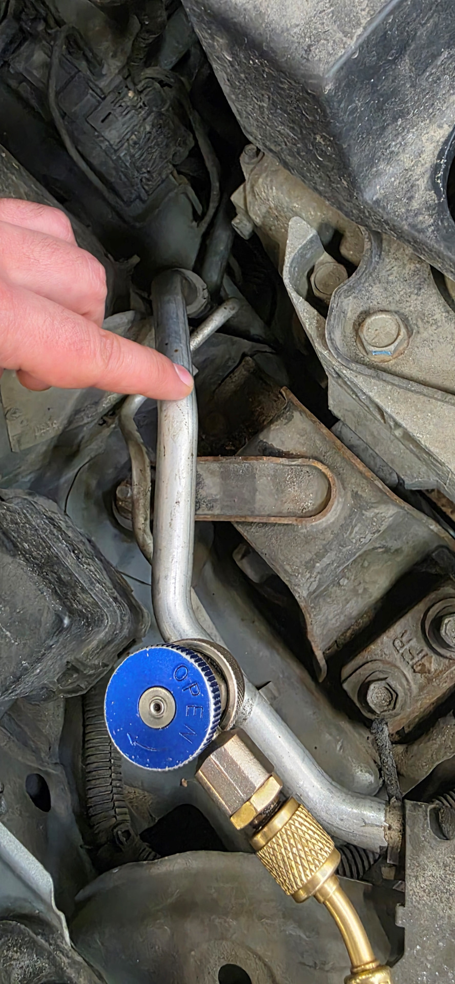

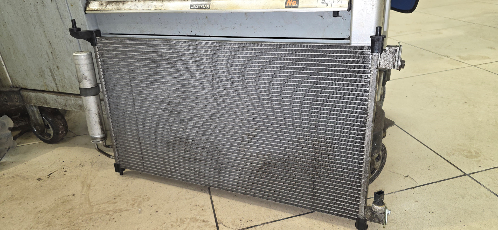

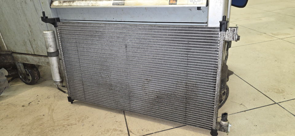

Кондейный снял, он чистенький. + Мастер на опыте, закрыл отверстия заглушками, чтобы чего не попало)

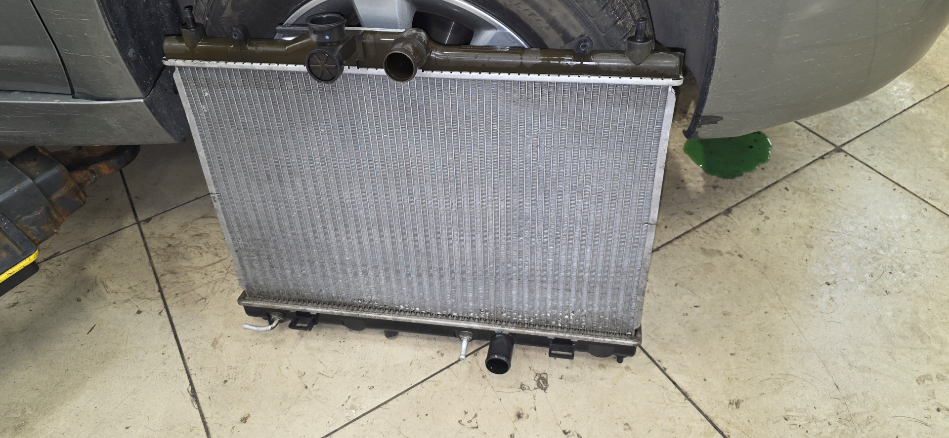

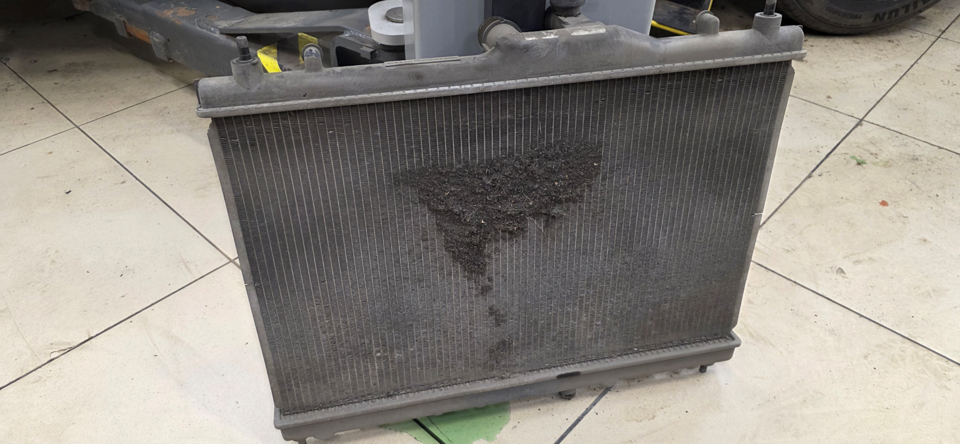

Пошумел автомойкой, и принес чистенькие)

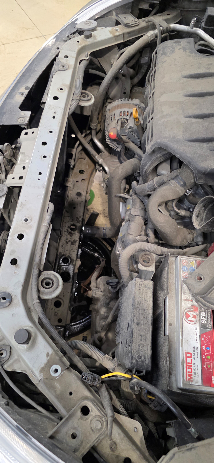

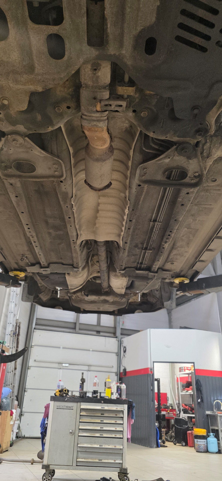

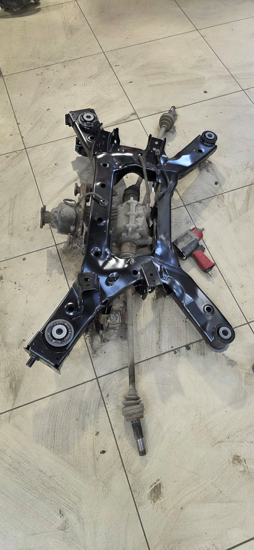

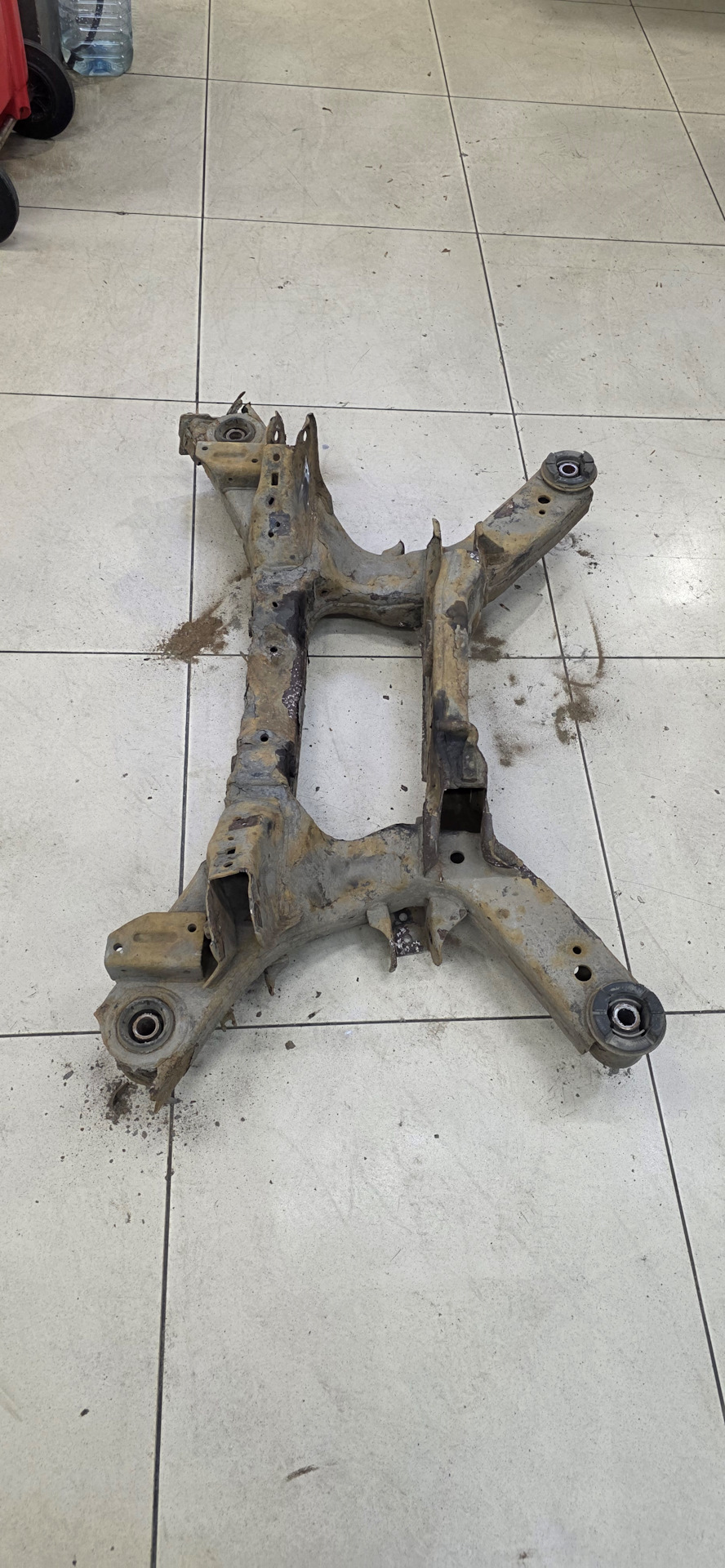

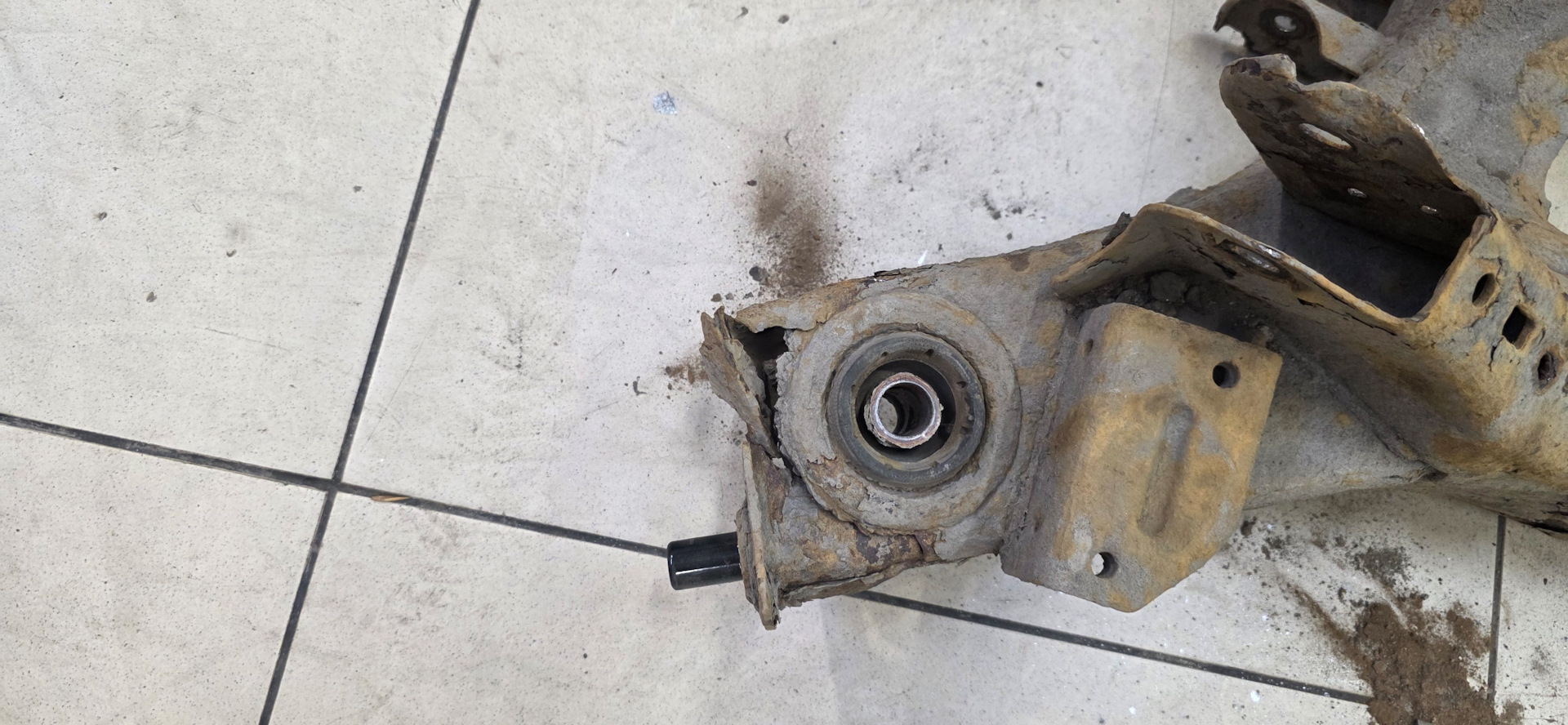

А я тем временем удивлялся качеству подрамника полноприводной Теаны, он сгнил в труху.

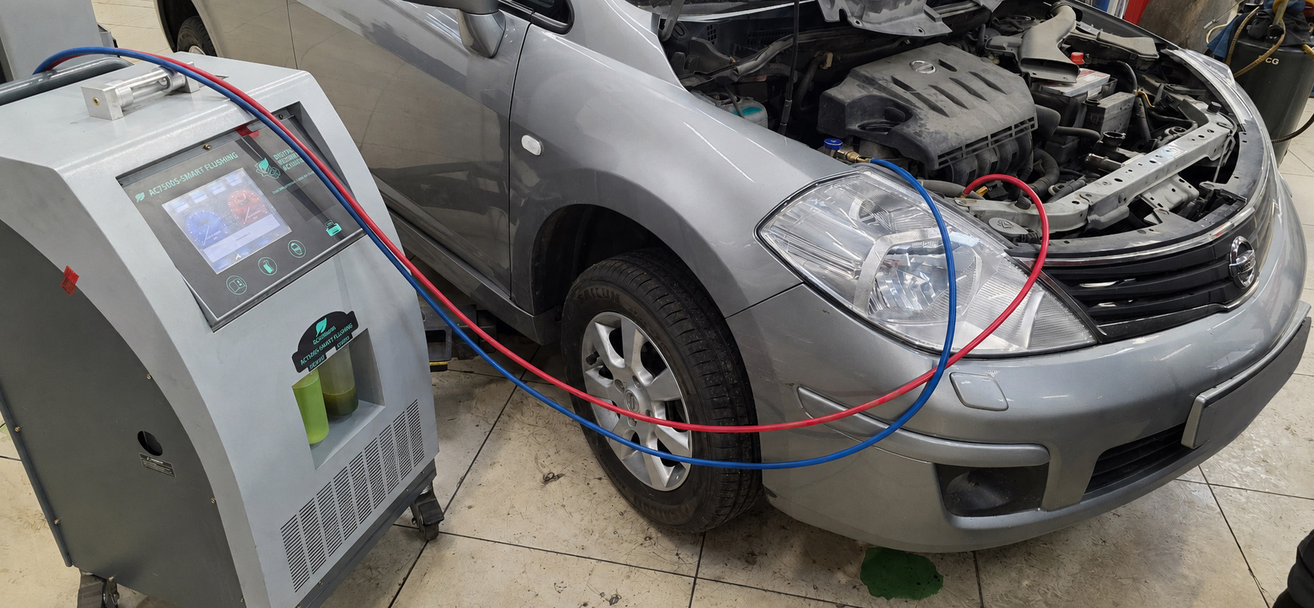

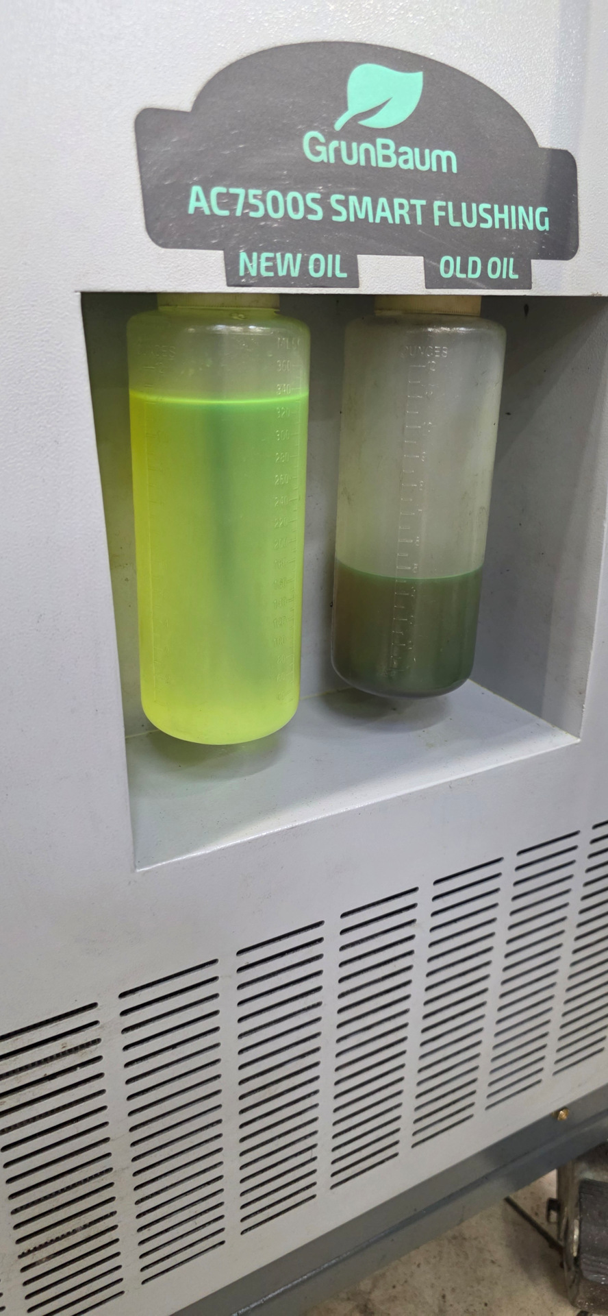

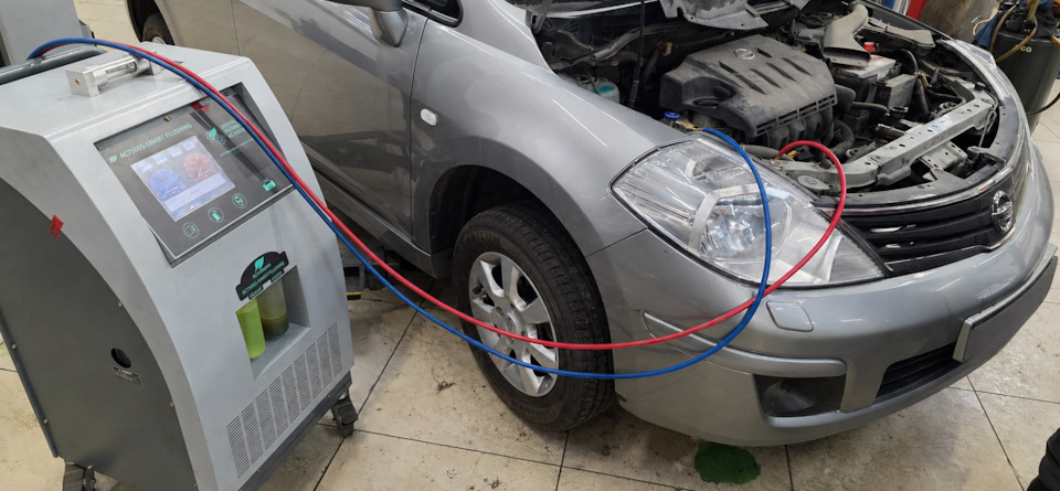

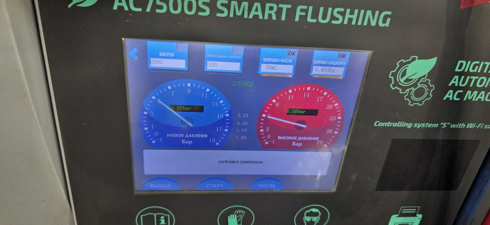

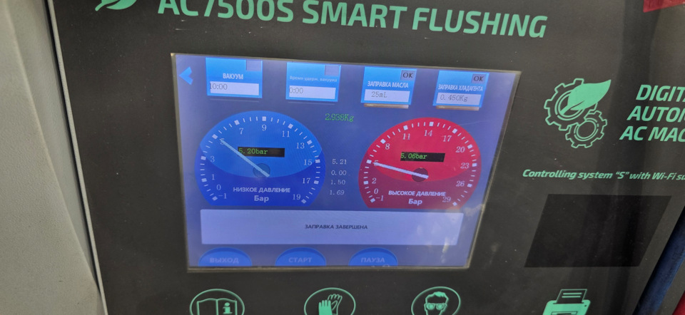

Тем временем мастер времени не терял, перед снятием радиаторов откачал фреон. А после установки радиаторов сразу начал манипуляции с опрессовкой системы и закачкой нового фреона.

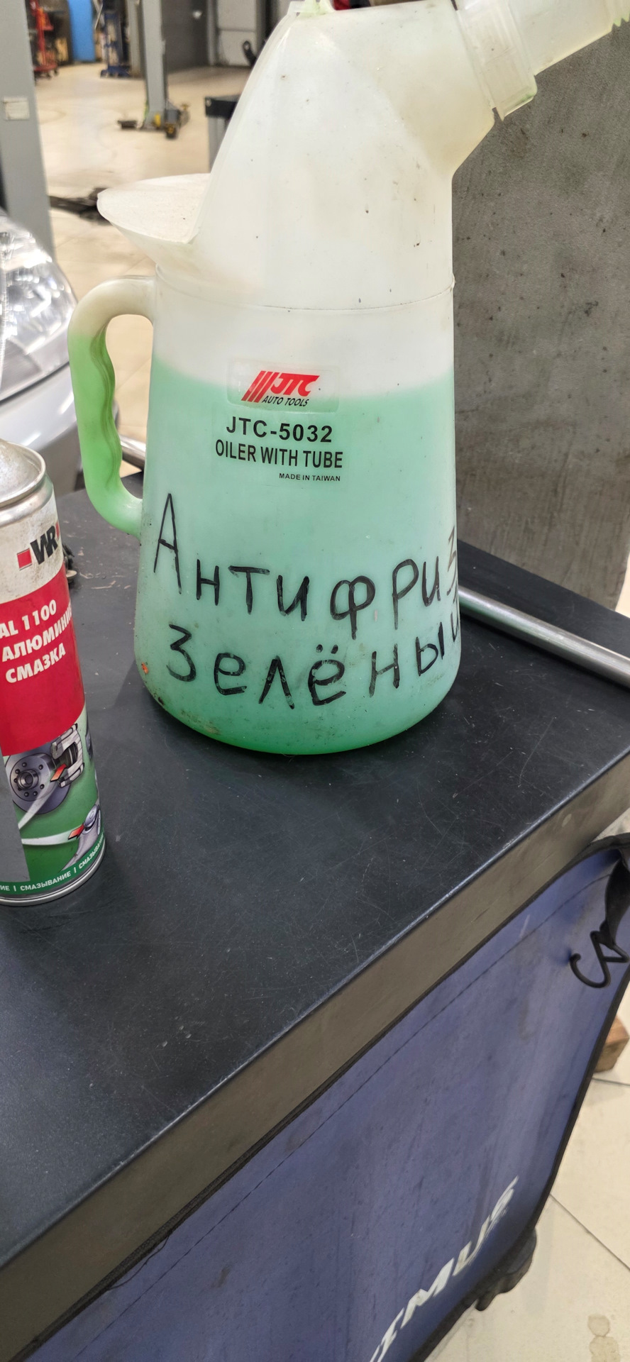

Параллельно собирал систему охлаждения, залил антифриза, прогрел, подлил.
Антифриз CoolStream Optima G11 готовый -40 зеленый 5 л CS-010702-GR — если не ошибаюсь, то залили мне этот.

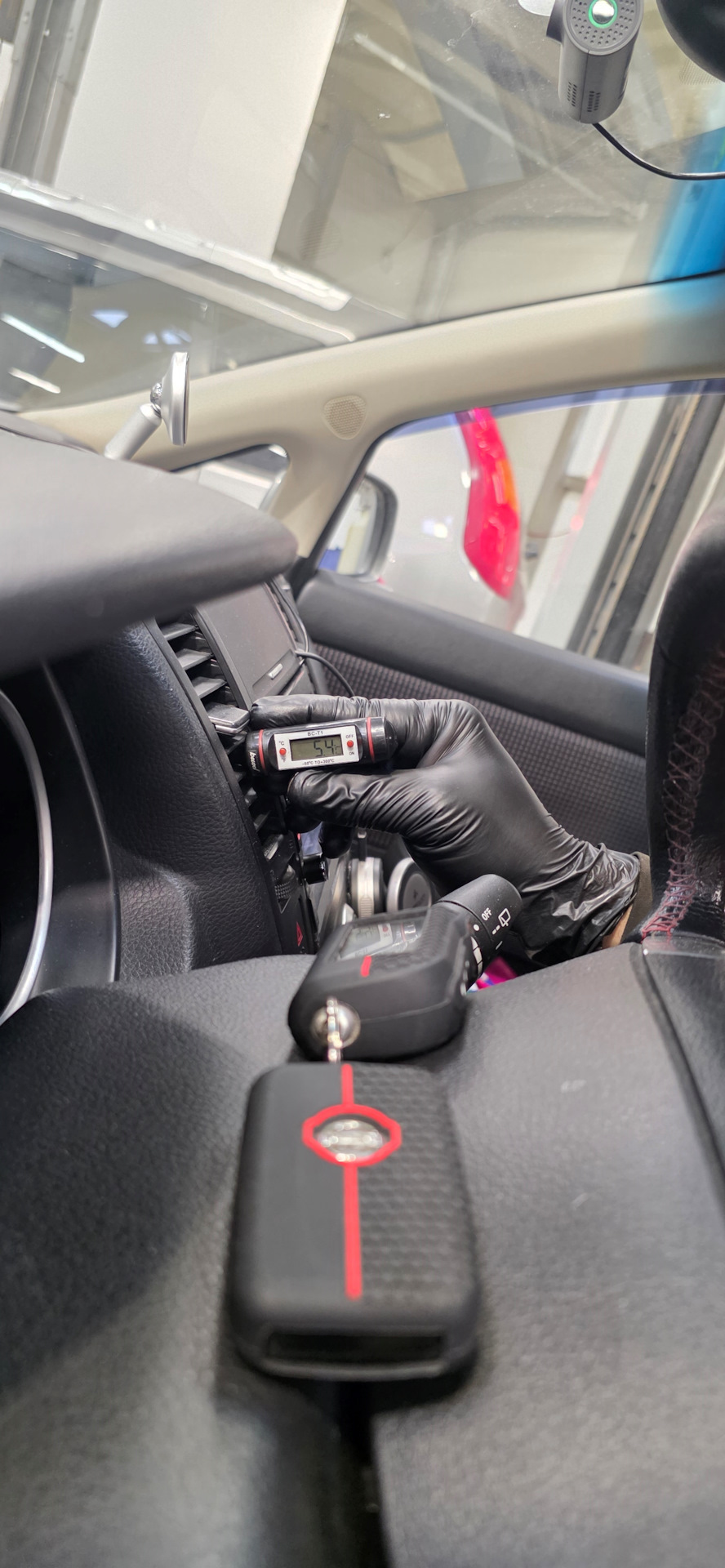

Итог: разницу заметил только в работе кондея, стало холоднее. Однако с ним машина туповатая как и было… Разницу в прогреве мотора не заметил. Все работает как и прежде, однако где-то в глубине души стало спокойнее))

Все правильно сделал. Целее будет компрессор кондиционера, масло туда нужно добавлять. Я просто не снимая радиаторы помыл, у меня стало сильнее холодить.
Спасибо дружище!
я только не понял, зачем кондей разбирали? радиатор промыть и фреон перезаправить и так можно было
Так мыть всё планировали. Да и кондей с 2011 года ни разу не заправляли, он уже слабовато холодил. А тут теперь свежее масло в фрионе)) И точно всё чисто))
это все без разбора делается, быстрее и дешевле. а если кондей разобрать — обратно можно и не собрать :)))

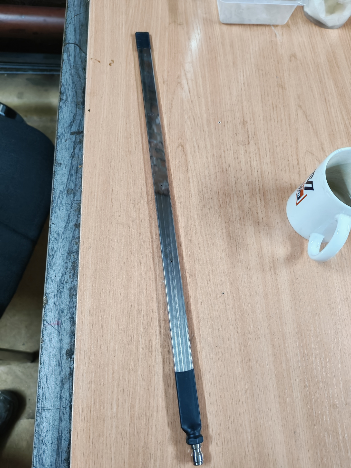

Мыл вот такой насадкой на мойку, без съема радиатора. Все удачно отмылось!
Похожая насадка лежит, ждёт своего часа для мойки радиаторов)
bibip83
это же на быстросьеме? тоже такую хочу, есть ссылка?
Hасадка для мойки радиатора автомобиля без снятия 60cm, 4 отверстий
ozon.ru/t/b2GX5ea
а поворотный узел покупал? насколько неудобно без него?
Не нужен!
bibip83
Мы люди тёмные, насадков таких не знаем)
Что за опрессовка системы кондиционирования, это какое то дополнительное действие после сборки?
При перезаправке кондиционера последовательно идёт 3 этапа:
Откачка фреона
Вакуумирование системы (опрессовка)
Заправка системы фреоном
Вакуумирование понимаю
ArKost
Откачка фреона
Спасибо, да, не верно охарактеризовал, для меня проверка на течи — всегда опрессовка))) Вакумирование)
Gardelon
на готовой в автомобиле не делают, просто обычно пишут опрессовка. на самом деле вакууммирование.
Реально опрессовка — закачивают давлене и смотрят что бы не падало. падает — идут дырки в свежесваренной трассе искать
