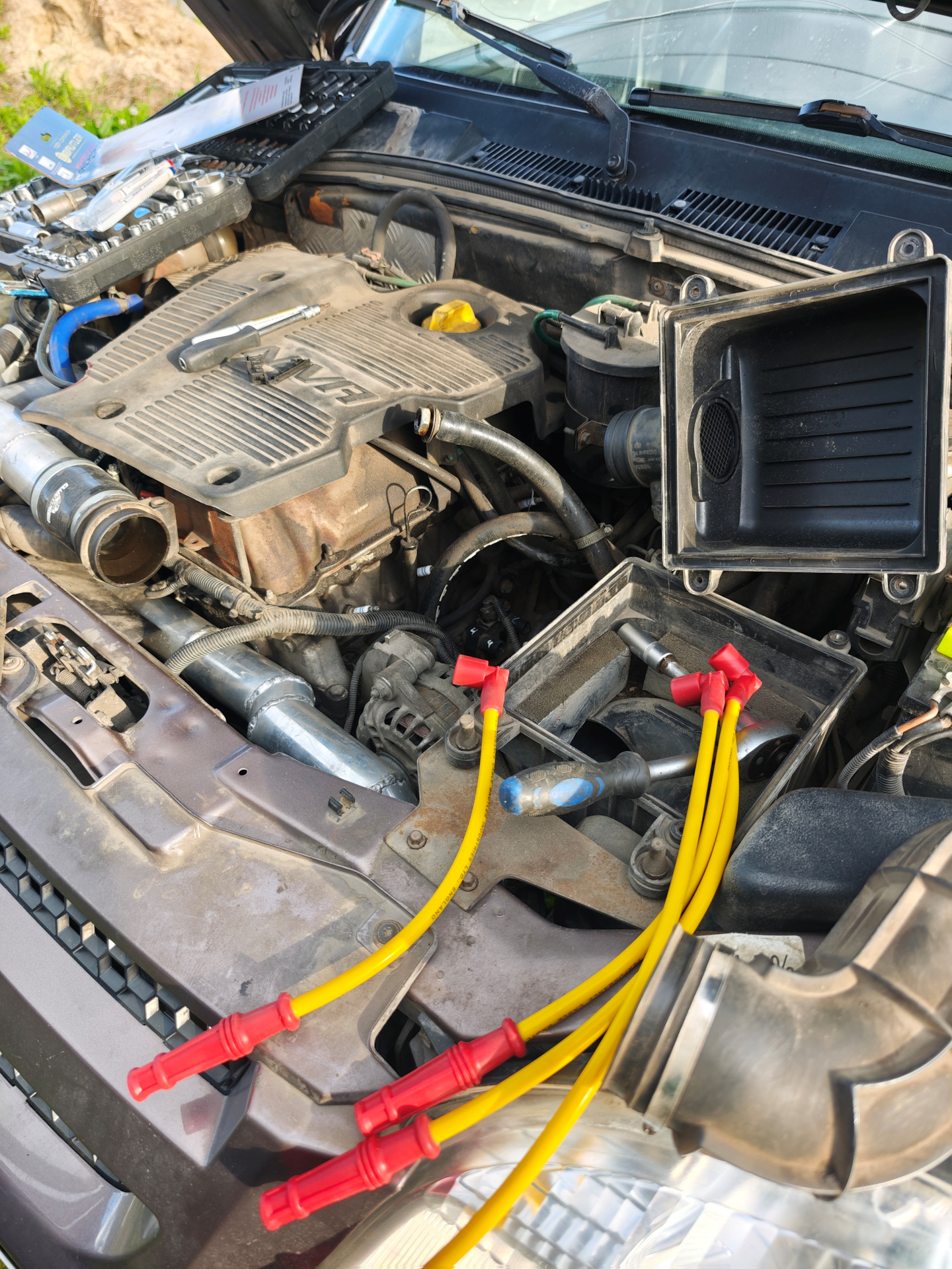

После ребилда из прошлой записи машинка полетела! И сразу вылезли доп косяки. При разгоне на наддуве машина иногда начинает подёргиваться не сильно но заметно.
Всё просто, подключаем сканер ELM327 (а точнее просто подключаемся т.к. я его никогда не вынимаю из разъёма) открываем приложение OpenDiag и смотрим что там с ошибками и пропусками воспламенения. А смотрит он пропуски по детонации хорошо т.к. датчик детонации я перенёс на другую сторону, т.к. под турбиной его проводка долго не жила. Перенос ДД
Смотрим
Ещё смотрим

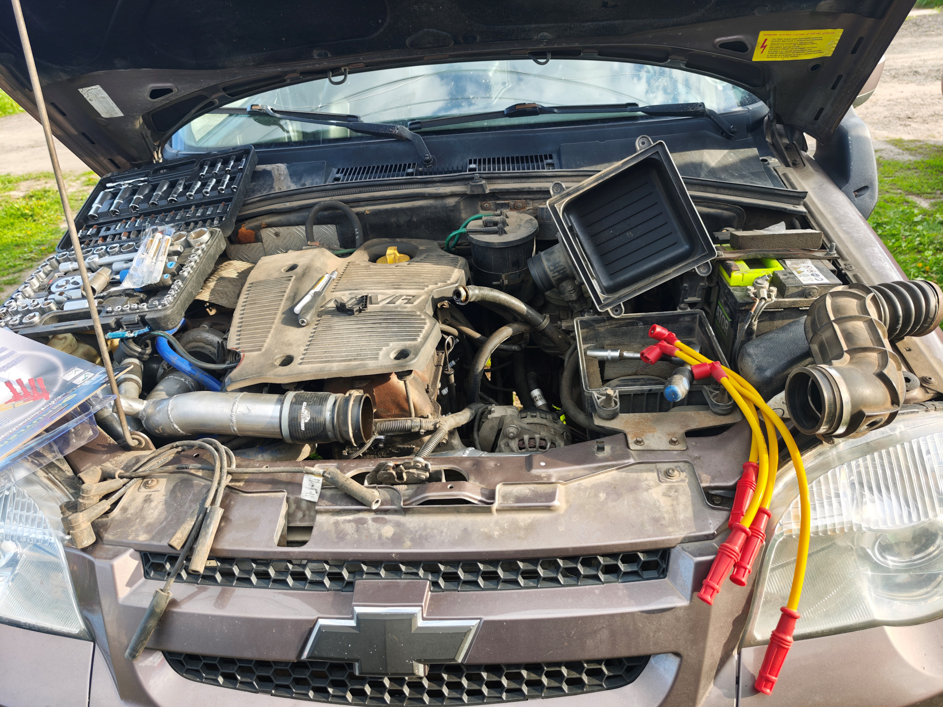

Виновник найден! Первый цилиндр. Самая простая диагностика это поменять местами провода первого и третьего цилиндра что бы проверить этим свечной провод. После смены местами стал чудить третий цилиндр, виновник найден!
Надо купить новые провода. Кстати подтвердилось что провода ходят 2-3 года, я уже их менял в августе 23 года вот запись: 23. Ну на трёх цилиндрах тоже едет :) Ошибка P0304 шевроле нива
Опять брать провода Слон не было желания, они какие то убоги, плохо фиксируются на свече, провод можно протолкнуть в наконечнике он там не фиксируется толком и тогда не получится надеть его плотно на свечу. В общем грусть.
Но отлично что есть магазин Тюнинга Спорттехнологии, там мне посоветовали и продали мощные провода bautler btl-0010iws которые я и купил за 2500р (Для Шнивы их нет, прекрасно подошли от 2108-2111 инжектор)

Ну и в целом по сравнению со слонами они выглядят очень прилично!
По длине их хватит думаю даже тем у кого катушка перенесена наверх на телевизор.

Провода с нулевым сопротивлением чрезмерно нагружают катушку зажигания, заставляя её греться — это сродни КЗ во вторичке, и рано или поздно происходит межвитковое замыкание и катушка начинает работать нестабильно — это электроника. Кроме того они создают наводки в электрических цепях, что вполне может привести к повреждению контроллеров и других цепей ЭБУ. Такие провода допустимы на старых карбюраторных машинах с обычной катушкой и контактной системой зажигания.

Собрал себе самостоятельно провода "нулевого сопротивления" ещё 2 с половинойгода назад и горя не знаю: высоковольтный повод с медной жилой+наконечники от проводов "какие не жалко"+ дополнительно гофра на провода. До этого такие же собирал себе на Ланос. Из личного опыта с такими проводами: забыл о пропусках воспламенения и "светомузыке" под капотом, никаких помех не наблюдаю (может повезло или не заметил). В общем, по опыту на двух машинах, впечатления только положительные.
