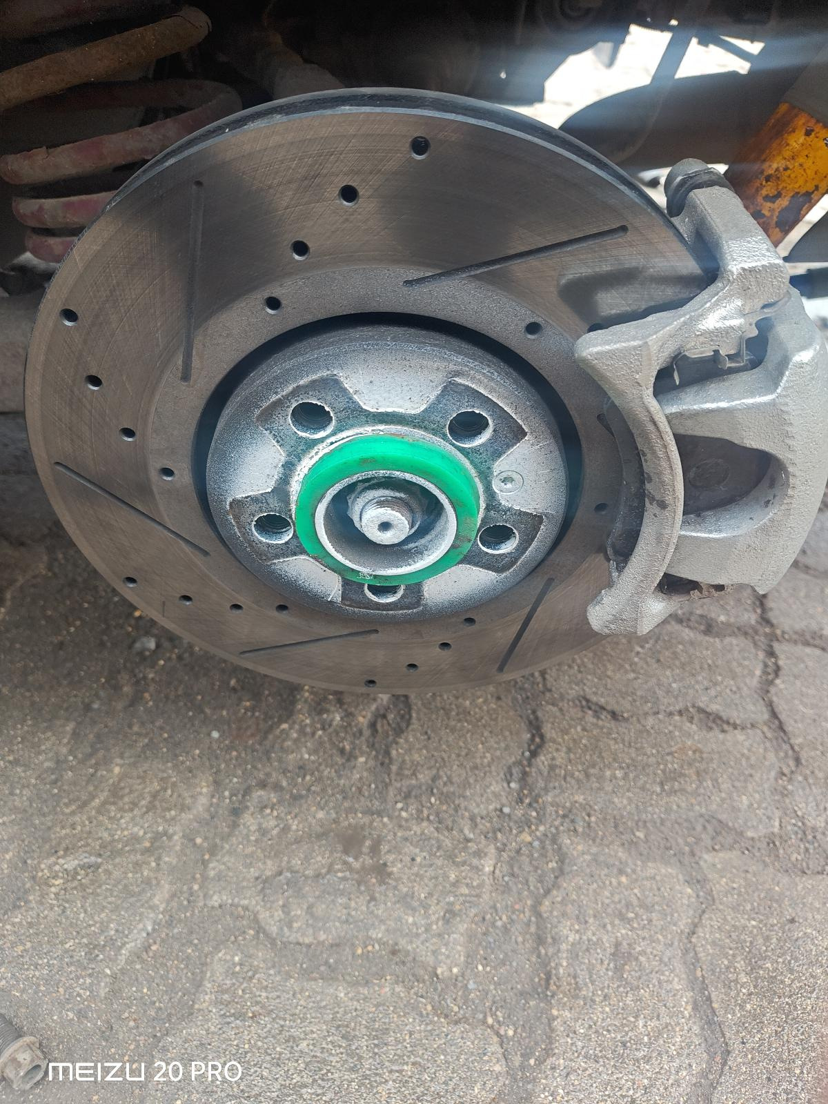

щитки нужно чуть резануть болгаркой чтоб не мешали проставкам, на фото все видно.

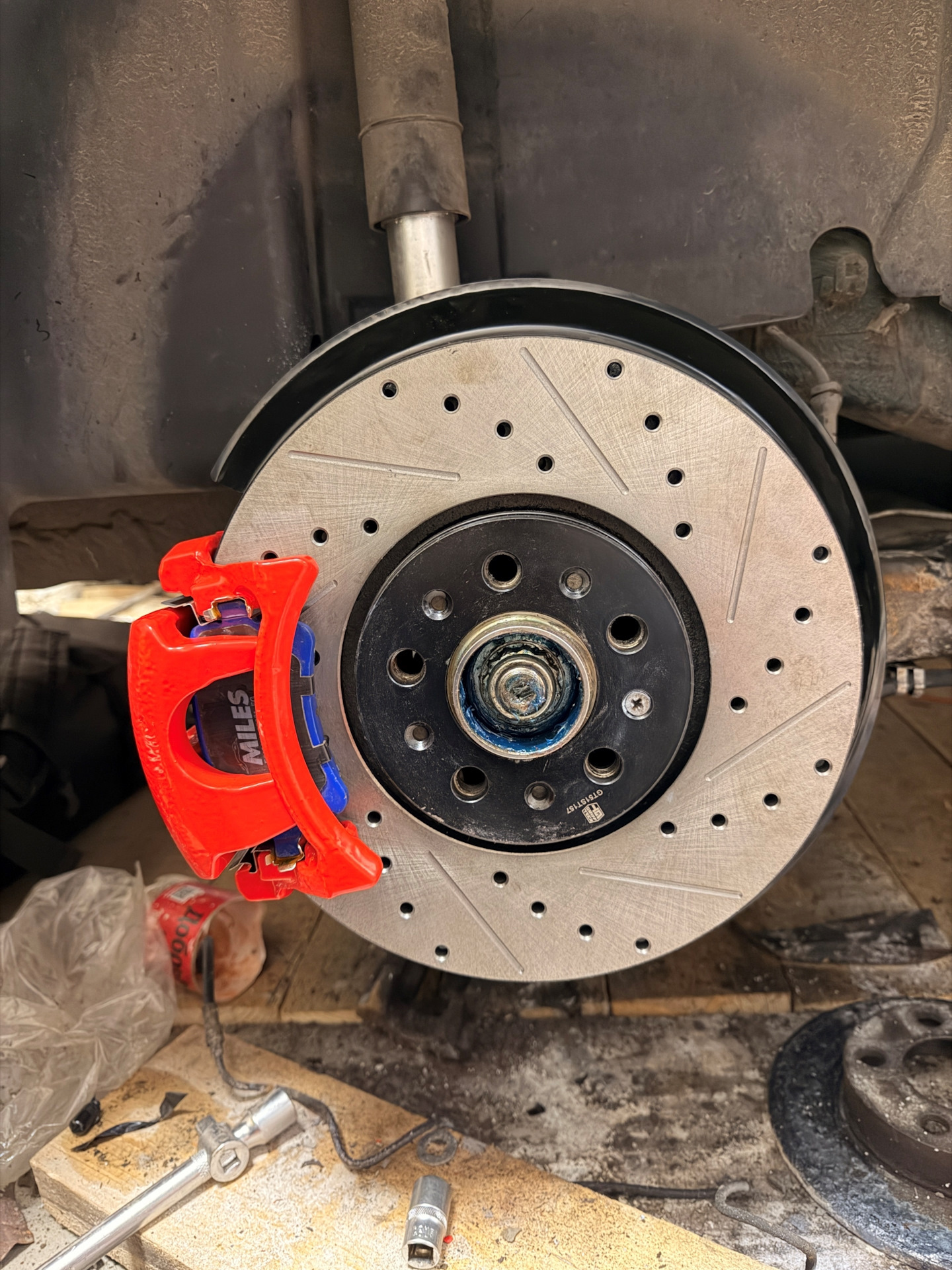

2.Тормозные диски
можно ставить как 288 так и 280 разница в толщине один 25 второй 22., просто на 288 придется докидывать примерно 6мм плюсом под скобу, на 280 одну или вообще не нужно будет.
артикул:280 Rotinger: RT2544HPGLT6
артикул:288 Griff tech:GT51ST157

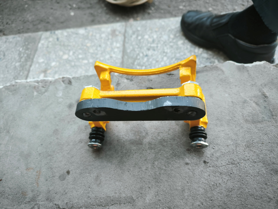

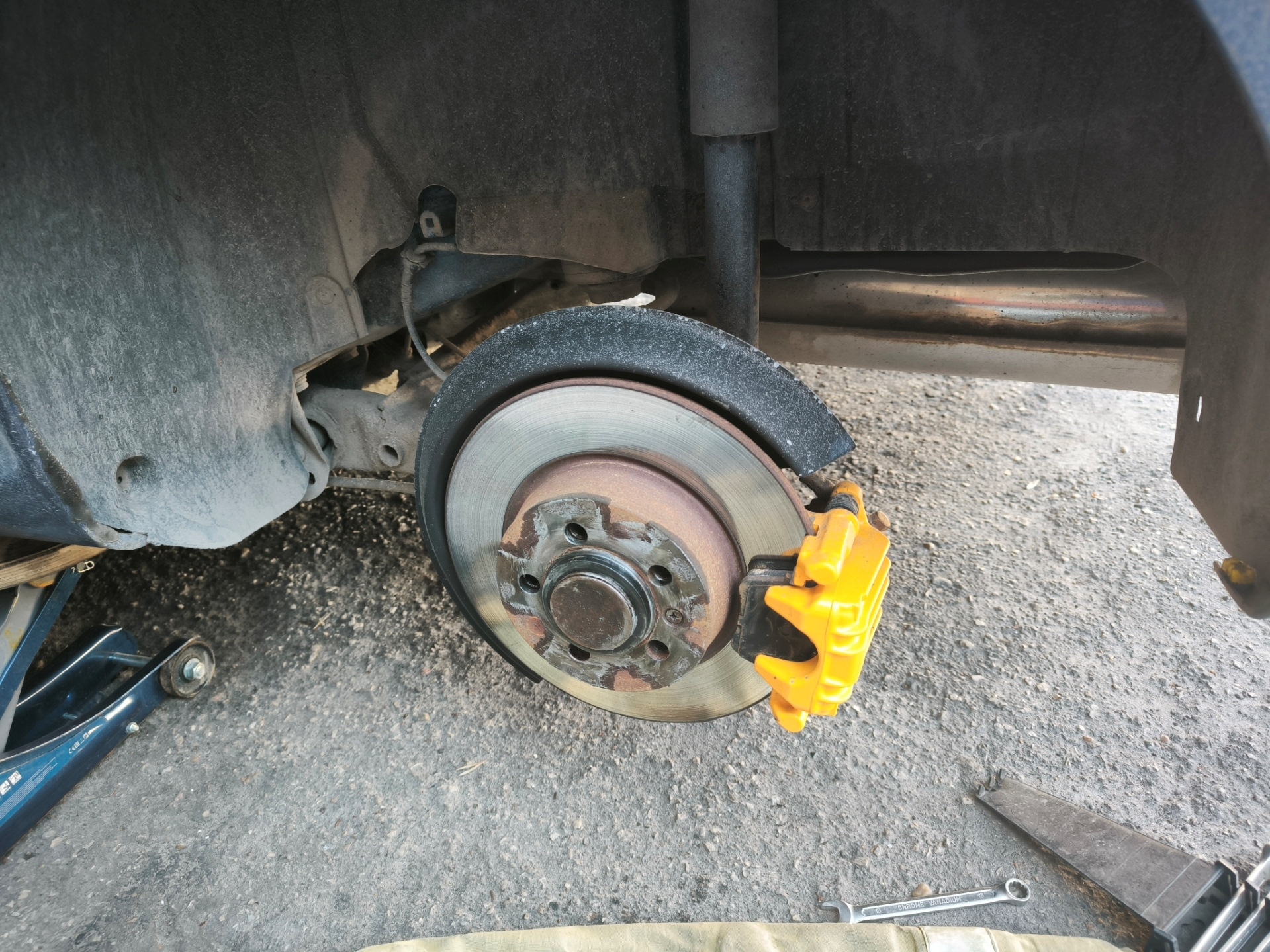

3.Скоба и суппорт
Скоба и суппорт ставиться от VW T5.
Тут можно сказать что все четко, все зависит от китайцев как они литье обработают и фрезернут, в основном после них нужно чуть напильником поработать.
артикулы:
скоба NTY HZT-VW-010A
суппорт левый NTY HZT-VW-010
суппорт правый NTY HZT-VW-011
Суппорта и скобы этой фирмы не крашены, я их разобрал и покрасил и еще термостойким лаком бахнул.
4.Болты для установки проставок
Болты и шайбы в комплекте, их нужно подпиливать по факту по месту, у меня получилось как то так

5.колодки
Колодки какие хотите бери, я взял Маилз
артикул: Miles E510119

Ну и на последок фотка двух тормозных систем 272 и 280
