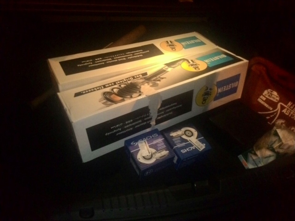

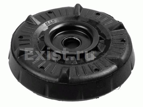

Всем привет!) Да уж, давно меня здесь не было, и с крузом произошли некоторые изменения) Около года назад по советом и рекомендациям крузоводов решил поменять передние амортизаторы на бильштайн b4, вместе с ними и опорники. В общем на дороге лучше штатных однозначно, лучше держут повороты, отрабатывают полицейские и трамвайные пути. С недавнего времени появился какой то скрип спереди слева(скрип-скрежет) при маленькой скорости по дворам, на неровностях. Всю подвеску перетряс, поменял еще раз опоры амортизаторов, передние и задние сайлентблоки(задние были порваны на момент замены) и сделал диагностику. По результатам диагностики сказали что всё в порядке(да да, и амортизаторы, и шаровые тоже) Но скрип так и остался, и временами становиться сильнее. Куда теперь лезть- уже не знаю)

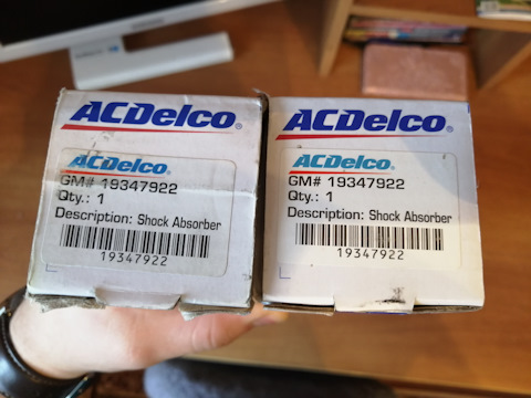

Скажи какие номера передних стоек?
22-183644-левый, 22-183651-правый, на всякий случай перед покупкой проверь еще раз)
