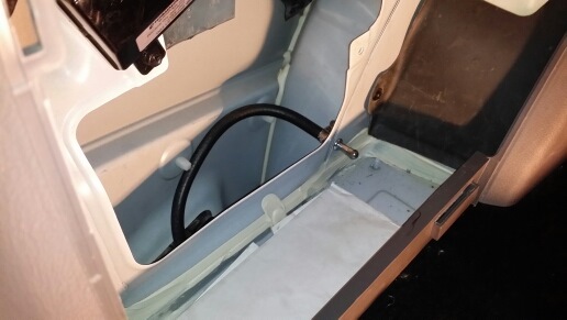

Почитав об опыте установки данного девайса на другие авто, и в основном положительных отзывах. Решился на инсталляцию.
После накачки подушка заняла весь объем пружины, дорожный просвет НЕ ИЗМЕНИЛСЯ :( Сильно уменьшился крен в поворотах. Пропала раскачка кормы на волнах, исчез грохот сзади при прохождении неровностей.
Итог: РЕБЯТЫ ЭТО ЧТО-ТО. ПРЯМО КРУЗЕР КАКОЙ ТО. :)
Рекомендую.

вот шланги снизу рычаго как то стремно! цепанешь где нибудь и вырвешь! а почему с боковым ниппелем не захотели?
Расстояние между витками пружины маловато, обрежет его при хорошем пробое.
понятно! спасибо!
Самому не нравятся петли из шлангов, купил вот такую фигню
ru.aliexpress.com/item/Un…Cap-Gold/32347862631.html
думаю поможет.
вот это понадежней будет! а сколько уже проехали с ними! не перетирает об пружины?
Проехал 3000 пока ок, народ пишет что баллоны с загрузкой по 2 года ходят.Лето придет, достану посмотрим, если трет можно камеру одеть.Сразу не стал поленился, уж очень туго они залазили.

Ооооо! там на сайте ещё есть… спасибо за ссылку. а эти вы по параметрам подбирали? жаль что клиренс не регулируется… какое давление вдули?
Сосок в низ был определяющим фактором, давление 0.5
Рад помочь. Удачи.
подвеска жестче стала? как ощущения? я понимаю, что при загрузке машины можно подкачать чтоб не проседала? к давлению 0.5 пришли опытным путём?
Нет жестокость подвески не изменилась, 0.5 рекомендации производителя, да можно подкачать при загрузке.
