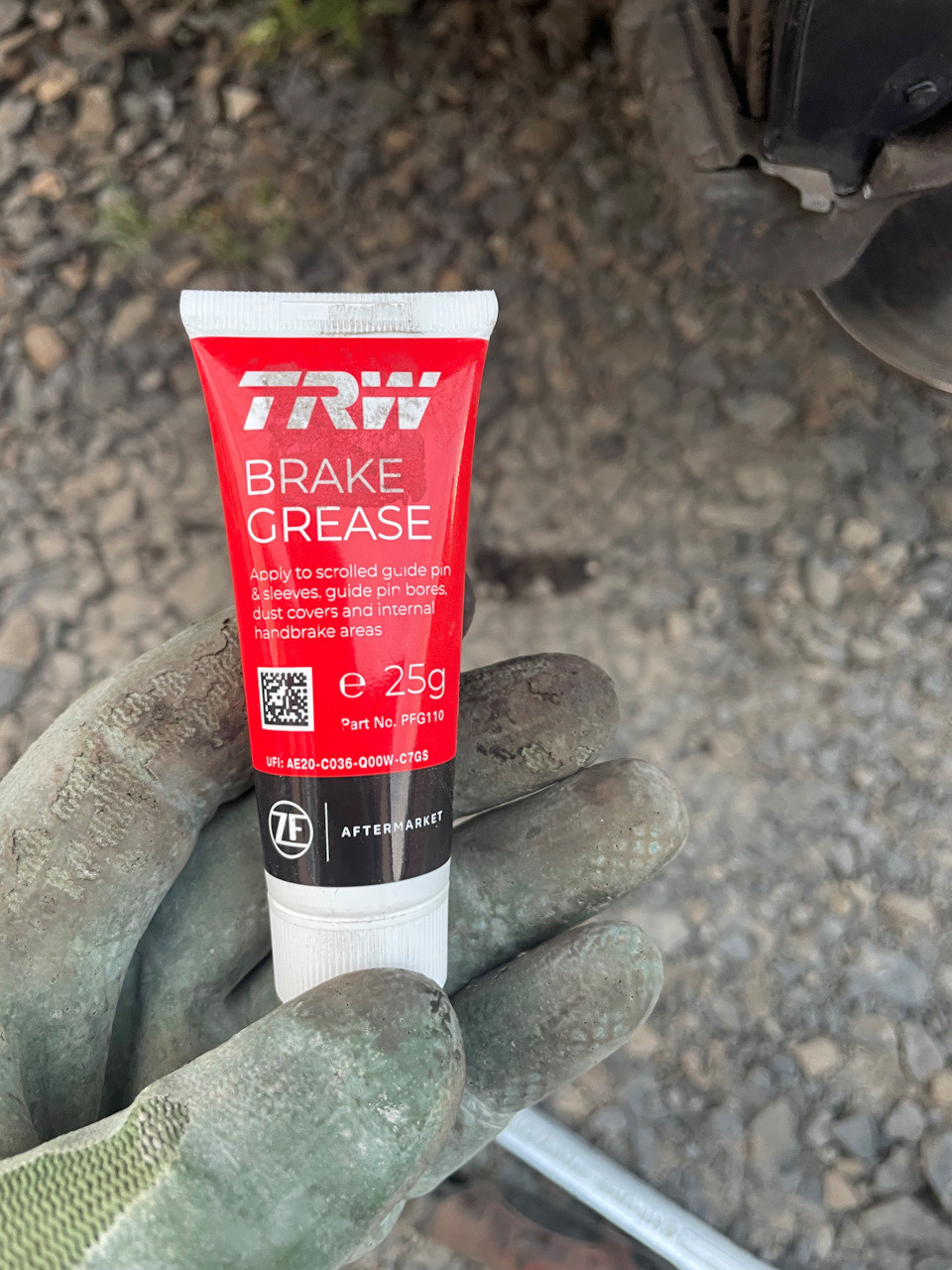

Всем привет! С покупки машины прошло 1,5 года. Пришло время поменять колодки.
Во время сезонного шиномонтажа проводил осмотр колодок, все было в норме.
В последнее время появился пищащий звук при торможении. Это не было похоже на стертые колодки, но звук раздражал.
Вчера заказал колодки сегодня забрал, и вечером решил заняться заменой.
Колодки корейского производителя, стоили они 3300₽ за весь комплект
Также взял смазку для направляющих, 700₽
Начал с передних колодок. Износ еще не критичный. Я думал что будет больше, боялся что вот вот начнет стираться диск.
Спец инструмента для выполнения таких работ у меня нет. Поршень вдавливал с помощью монтировки. Передние колодки поменял быстро, поршни вдавил без проблем.
С задними я не справился))
Поршень не поддался. Поэтому все собрал на место. Задними колодками пусть специалисты занимаются)).
Направляющие на супорте разные. Верхняя с резиновой прокладкой или втулкой, не знаю как правильно назвать этот элемент.
Кстати смазка была в хорошем состоянии. Не высохла, направляющие отлично двигаются. Ко смазки все же немного добавил.
В общем собрал все что разобрал, прокатился немного. Тормоза на месте, пищащего раздражающего звука нет. Дальше посмотрим.
