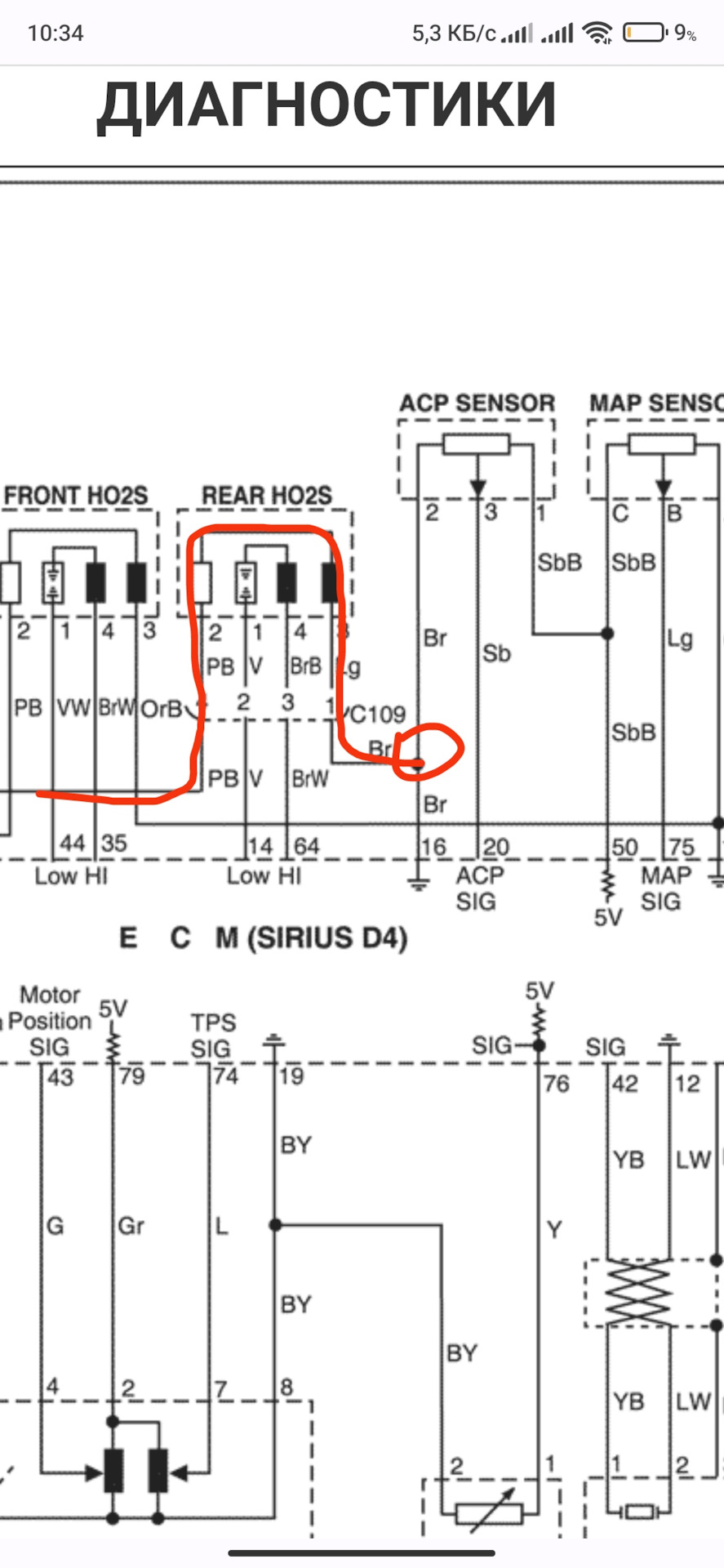

Продолжаются мои страдания с массой и ищу решение проблемы, уже не знаю куда копать, на минус ДПРВ приходит 2.41V вместо 0, ошибка 0342/0341, так же висит ошибка 0030 по лямбде и на приборке зависшая стрелка на четверти бака. Массу ЭБУ обслужил, снимал ее со стартера и зачищал, также менял фишки датчиков, соединения трех масс в норме. Сопротивление проводов от ЭБУ до ДПРВ в норме = проводка цела. Ставил зимой перемычку напрямую от минуса ДПРВ до минуса АКБ, напряжение на минусе ДПРВ пришло в норму (0V), вместе с этим ушла ошибка 0030, машина перестала дергаться и реанимировалась стрелка бензина (есть запись даже где менял бензонасос и стрелка была живая). На текущее время стоит перемычка, время от времени появляется ошибка 0341, 0030 не уходит, так и висит на четверти бака стрелка бензина (вообще совершенно не связанный узел с ДПРВ и лямбдой), машина снова дергается при отпускании газа.

Смотри, у второй лямбды и дпрв общий минус, и возможно через лямбду пробивает напряжение на минус. Попробуй сними разъём со второй лямбды и посмотри
Во, вот это обязательно попробую, спасибо

Да с датчиком уровня топлива то всё логично. Он идёт на приборку через ЭБУ. А так — либо какой-то датчик пытается массу к питанию подтянуть (пробовать датчики по одному отключать и смотреть, появится ли нормальная масса на ДПРВ или нет), либо какая-то масса, приходящая на ЭБУ, где-то сгнила или плохой контакт имеет (прозвонить все массы на ЭБУ, согласно эл.схеме), либо что-то внутри ЭБУ (тут только вскрытие покажет)
Попробую поковыряться сегодня со всеми датчиками и все приходящие массы ЭБУ, спасибо
