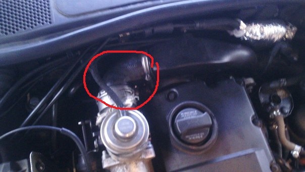

всем ДВС, друзья. появилась проблема с разгоном и дымностью . а именно, 2-ая и 3-тья передача коптит черным, шипение и вялый разгон.
короче облазил весь впуск и только с третьего раза нашел проблему . лопнутый резиновый патрубок, на фото ниже .
пока что еще не заменил и не покупал даже новый. так как нету возможности. щас перематал крепким скотчем переодически перематывая слои марлей, проехался, вроде держит…
____________________________________________
вот я и купил патрубок. фирмы rapro . фирма не плохая
стоимость патрубка 1280р
оригинал 2700р. решил что и аналог пойдет. все подошло.
