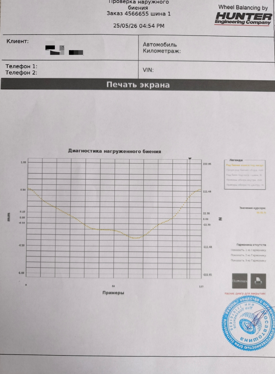

После покупки резины и её установки мне не доводилось выезжать на МКАД или за город, где можно было бы проверить её на скорости, поэтому какое-то время ездил не зная о проблеме.
По итогу выехал за город и на скорости от 100 км/ч появилось биение.
Ну тут 3 варианта: кривой диск, балансировка или кривая резина.
Первым делом заехал в шиномонтаж. Закинули на балансировочный станок (веса в порядке).
Шиномонтажник показал, что резина прыгает. (Проверяли 2 передних колеса).
Написал письмо в гарантийный отдел. Мне ответили и назначили время и дату экспертизы.

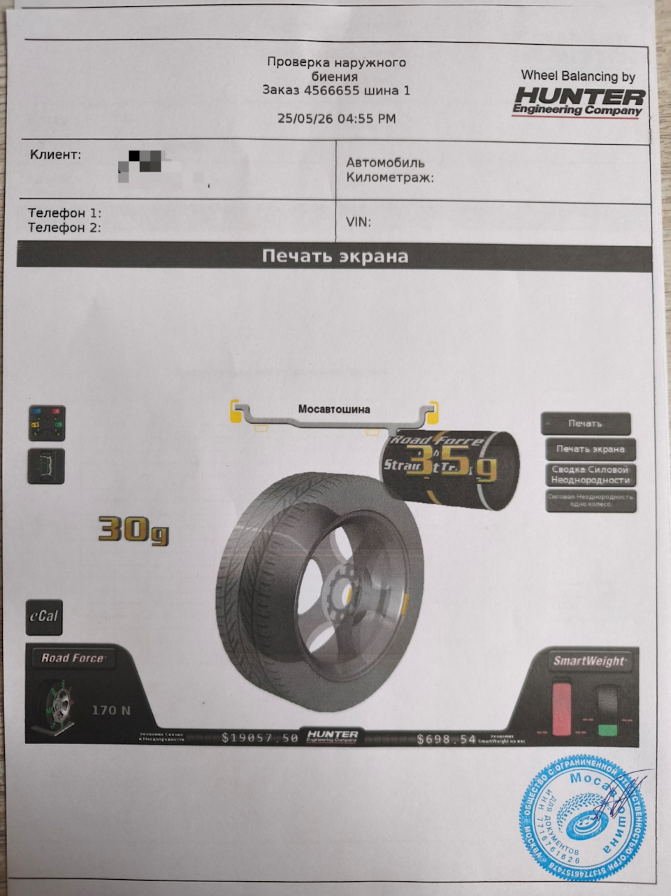

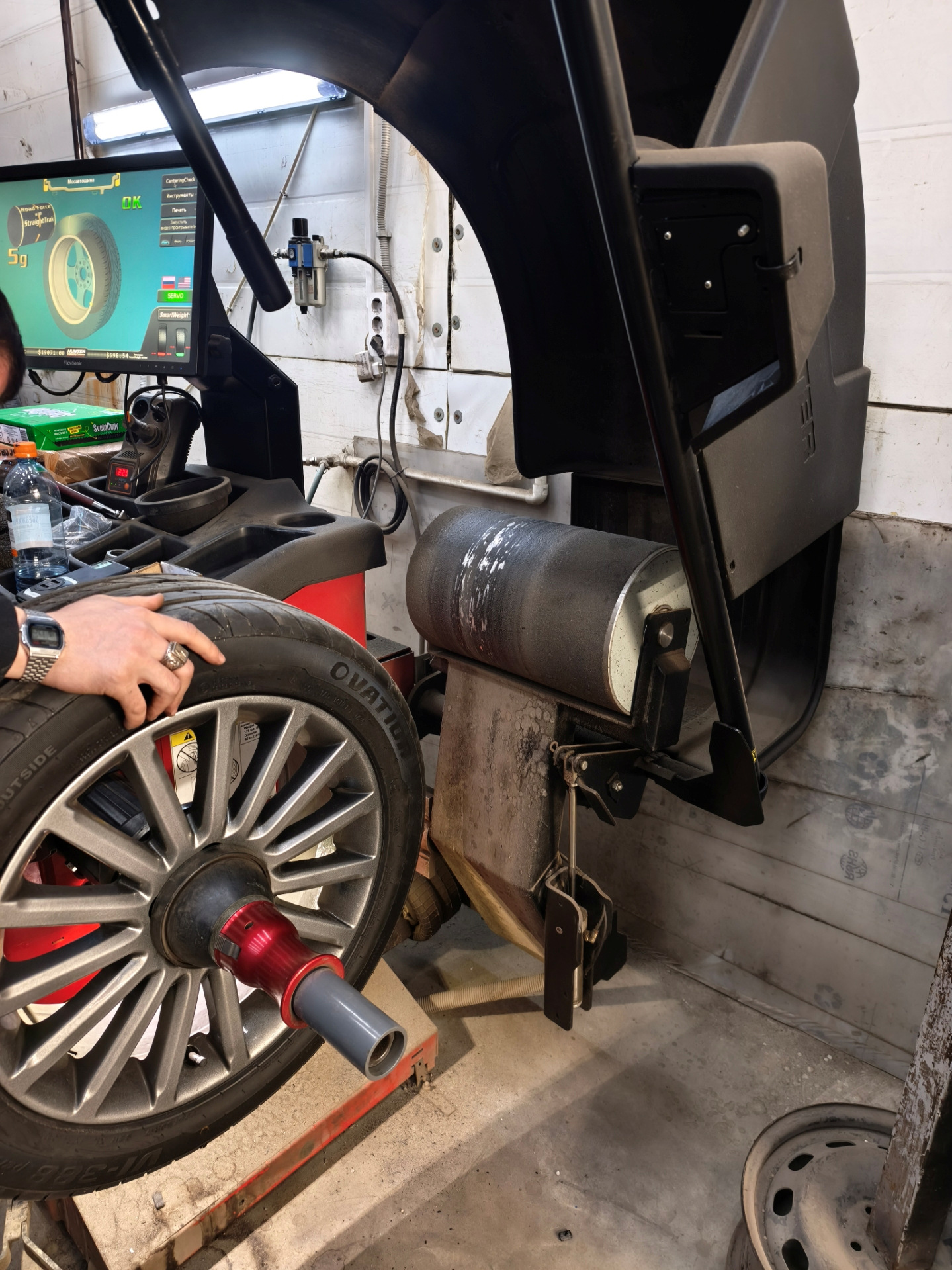

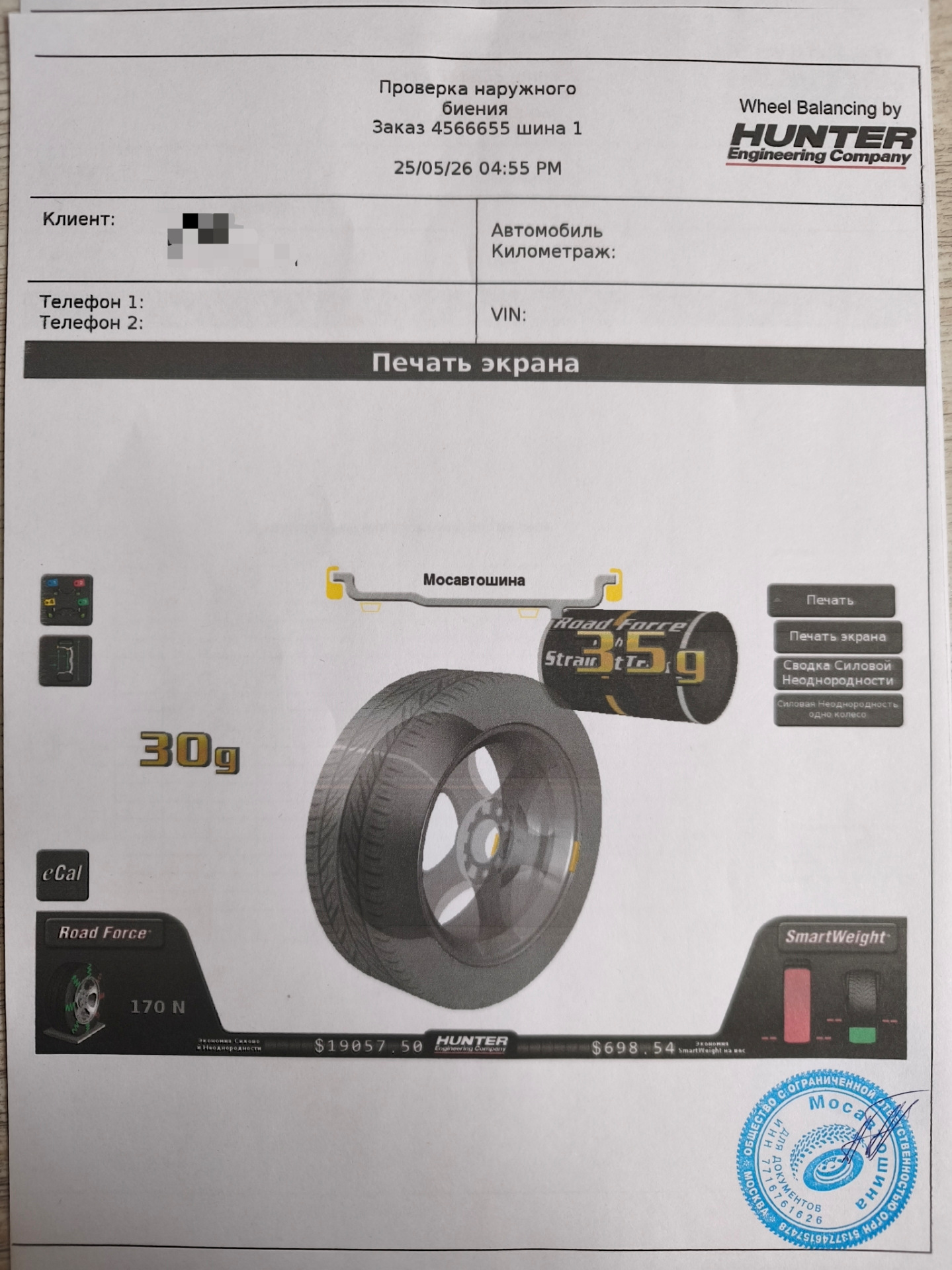

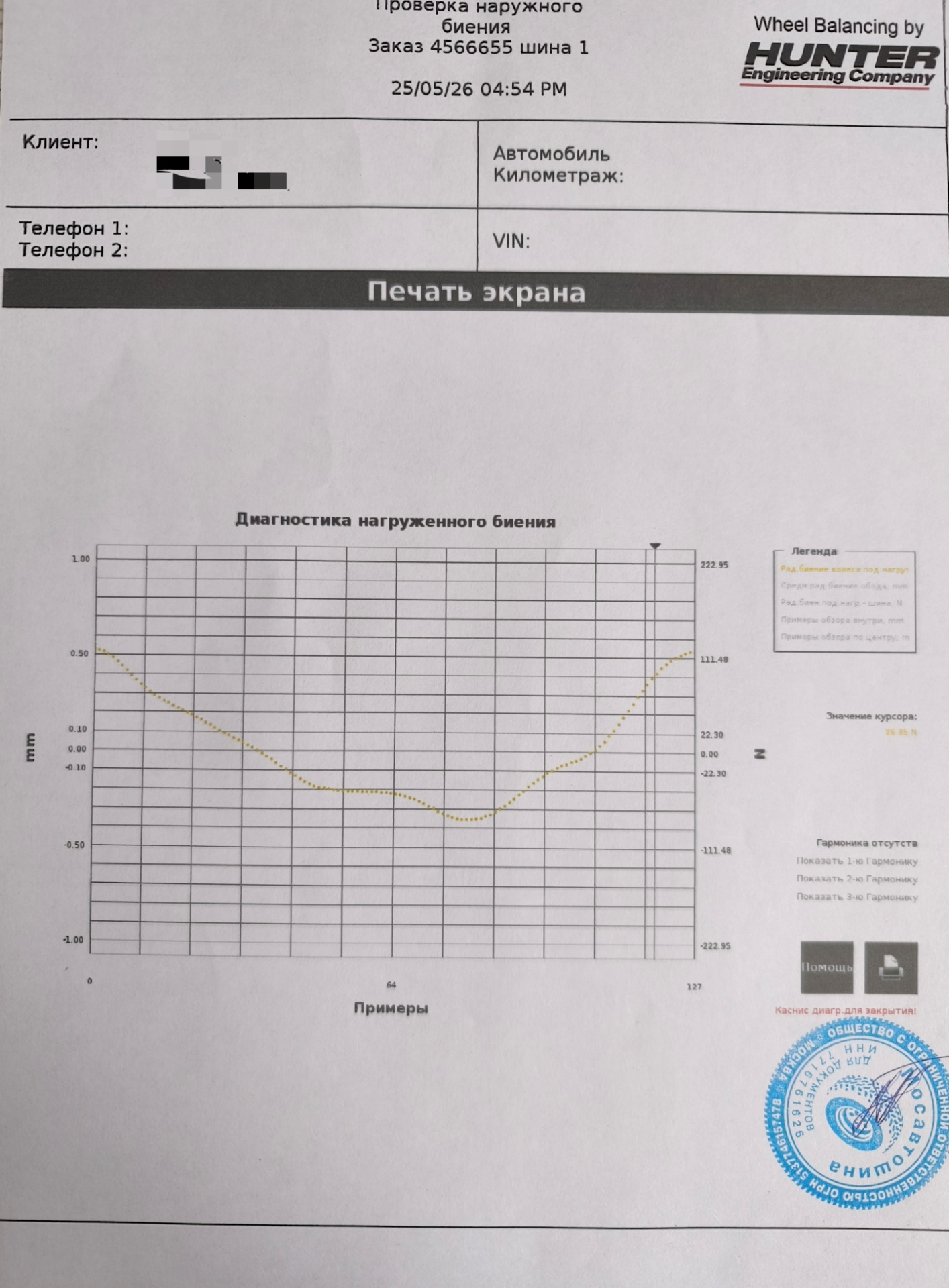

Приехал, закинули на специальный станок(сняли грузики), который воссоздаёт условия езды колеса по асфальту. А именно валик, который прижимает колесо и прибор показывает как распределяется нагрузка.
Что имеем по итогу-резина не выходит за нормы погрешности 1.5 мм.
Итого был обнаружен 1 кривой диск, который поправили там же за 4000 тыс.
Мастер порекомендовал и сделал: Разбортировал 4 колеса, выставил на балансировочным станке минимальные веса и дал рекомендации.
Бюджетной резине нужно указываться. Нужно поездить. Такую резину как у меня по рекламации привозят часто.
Но я такую же брал 2 года назад и не было никаких проблем. Есть вопросики…
Фото прилагаю.
Мосавтошина отработали на 5+. Клиентоориентированность на высоком уровне. Все сделали бесплатно. Ща исключением правки диска, но тут уже не их вина, что у нас дороги такие…
