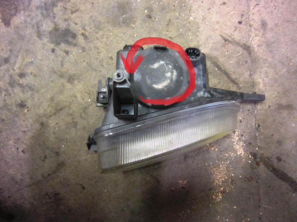

Не подскажешь, как лампочку достать из птф?
Откручиваешь снизу крышку против часовой, там внутри два пружинных зажима на корпус лампочки и клемма с проводом. Их отверткой плоской или щипцами маленькими отводишь в сторону с крючков, лампочку вытаскиваешь и провод из клеммы отсоединяешь.
Спасибо
huligan83
У меня фоток нет, но это выглядит примерно вот так.

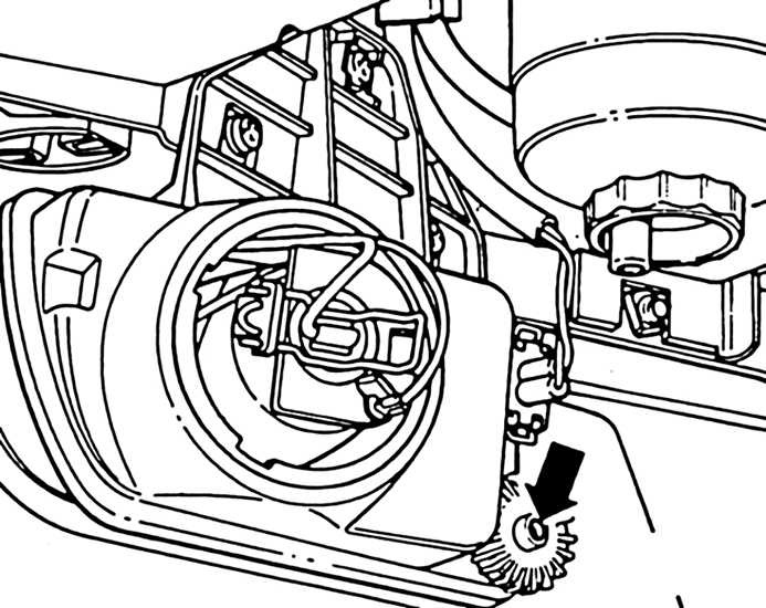

Можно полностью бампер и не снимать…А так проблема знакомая, в Зафирах "+" в ПТФ идет на цоколь…
Мне даже из ямы очень неудобно лампы в ПТФ менять из-за загиба нижнего свеса бампера.
