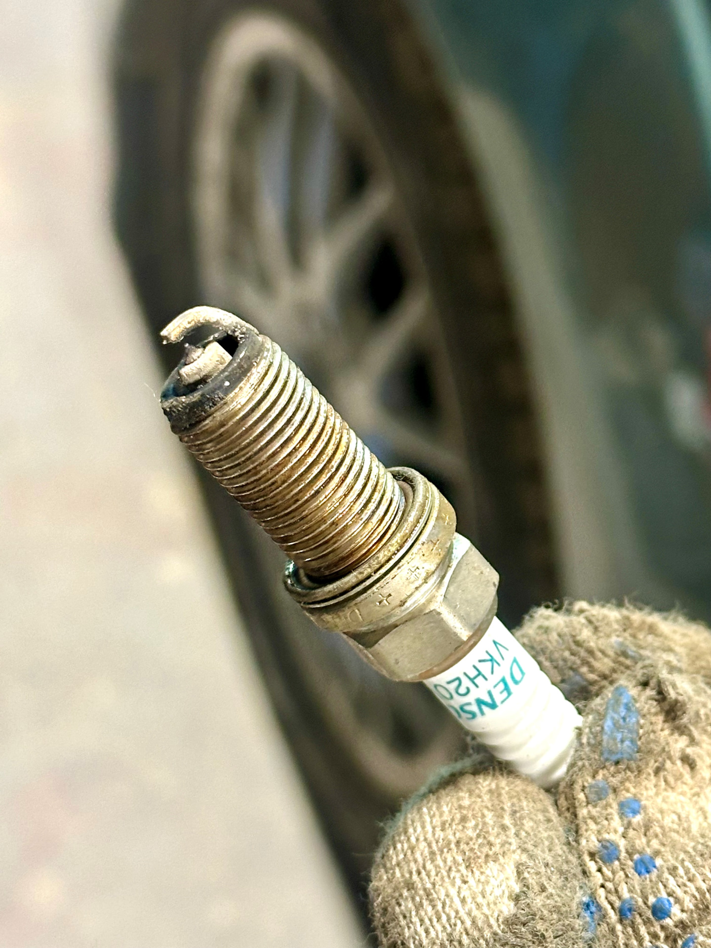

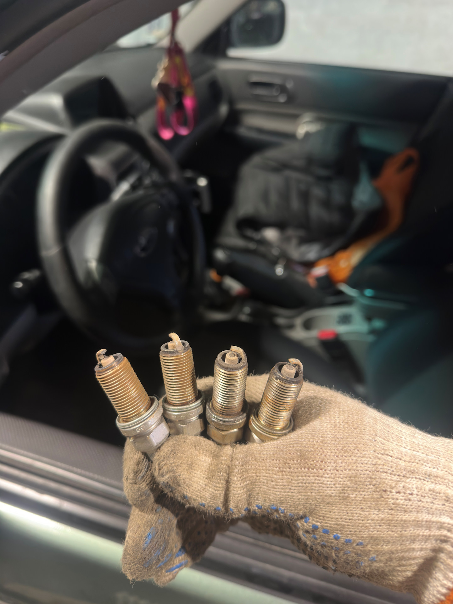

Свечи отходили 90000 пора на замену, не стал выдумывать и поставил все те же denso vkh20 (1400руб за шт) результат пробега на свечах на фото, за 6 лет пробега к ним не было никогда вопросов .

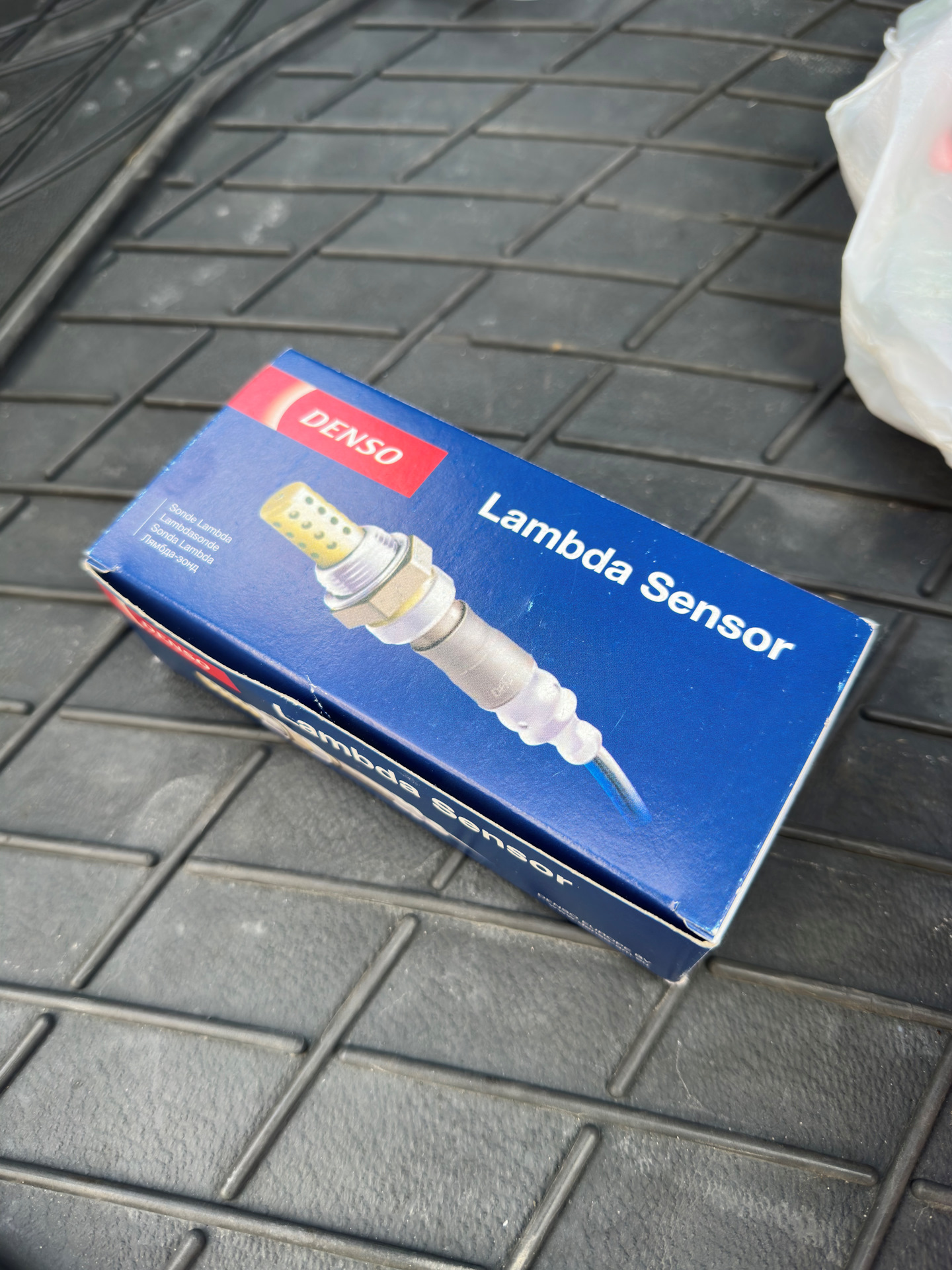

Сразу с ними на замену давно просилась лямбда, проблема с ней появилась еще больше года назад, неисправная лямбда периодически особенно в холодное время года дарила индикатор Джеки чана и начинала крутить смесь, появлялись провалы в тяге чаще всего это было на 2,5-3 тысячи оборотов в дальнейшем проблема стала приходить чаще и в последнее время уже на переключении с высоких оборотов бывали отстрелы в выпускной коллектор, прошлая лямбда была заменена 100тыс км назад или 5 лет.
Выбор по замене пал на такую же как и в прошлый раз Denso с артикулом DOX0361 (14000 рублей)
После замены свечей и лямбды двигатель стал работать ровнее, до этого немного потряхивало на холостых, тяга стала как и раньше машина поехала намного лучше, старичок опять бодр и свеж 👌🏼

У меня за 90т денсо свечи прям сильно устали, даже все электроды съело, может от неисправной лямбды, в том году новую оригу поставил
Может и бенз
Лил постоянно Газпром, как год перешёл на Татнефть
