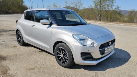

После продажи X-Trail T31 жене срочно понадобилась машина «под жопу». Бюджет обозначили до 900 000 рублей. Посмотрели несколько вариантов, но в итоге остановились на Suzuki Swift в кузове ZC83S.
Вводные отличные: один владелец (девушка), 2018 год, оценка 4 B B, пробег 74 000 км.
Когда приехали на осмотр, хозяйка уже сидела в заведенной машине с включенным кондеем. Мы тогда не придали этому значения (начало осени, жарко, человек охлаждал салон). Все устроило, ударили по рукам, написали ДКП, и жена стала официальной владелицей «стрижа».

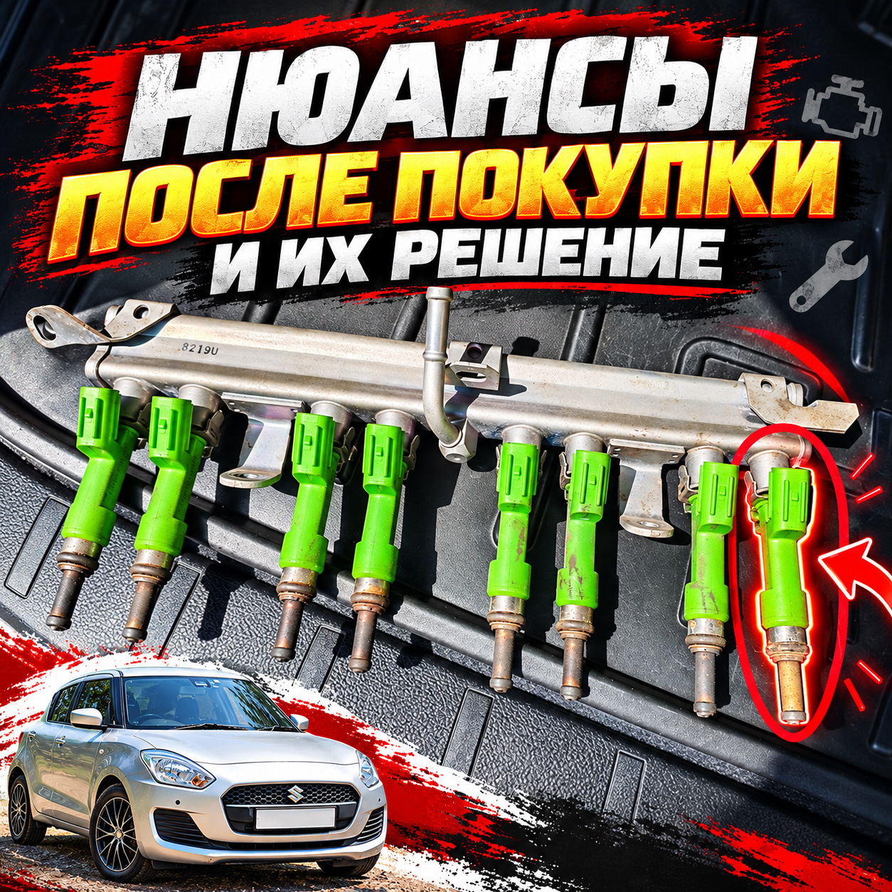

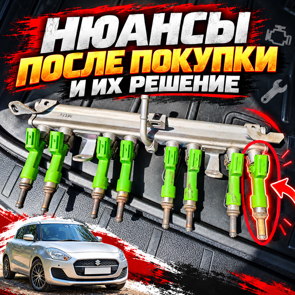

И тут в голову приходит мысль: а чем черт не шутит? Поменяю-ка я топливную рейку с форсунками в сборе. На местную разборку как раз зашел свежий распил с пробегом всего 35 000 км. Забрал с него рейку и форсы за смешные 3 000 рублей.
Полчаса в гараже, ключ на старт… и о чудо! Машина завелась идеально. Утром следующего дня — пуск как с завода. Оказалось, одна форсунка просто «лила» (не держала герметичность в закрытом состоянии), за ночь заливала цилиндр, из-за чего на холодную мотор и троил. (возможно тут неточно, но дело было именно в одной форсунке)

на выброс. выставил рейку с 7ю форсами на продажу, может часть денег отобью
Ого по две форсунки на цилиндр?!
ага, я когда искал — отдельно форсы по 1000-1500 продают, а вся рейка в сборе от 3 до 4
