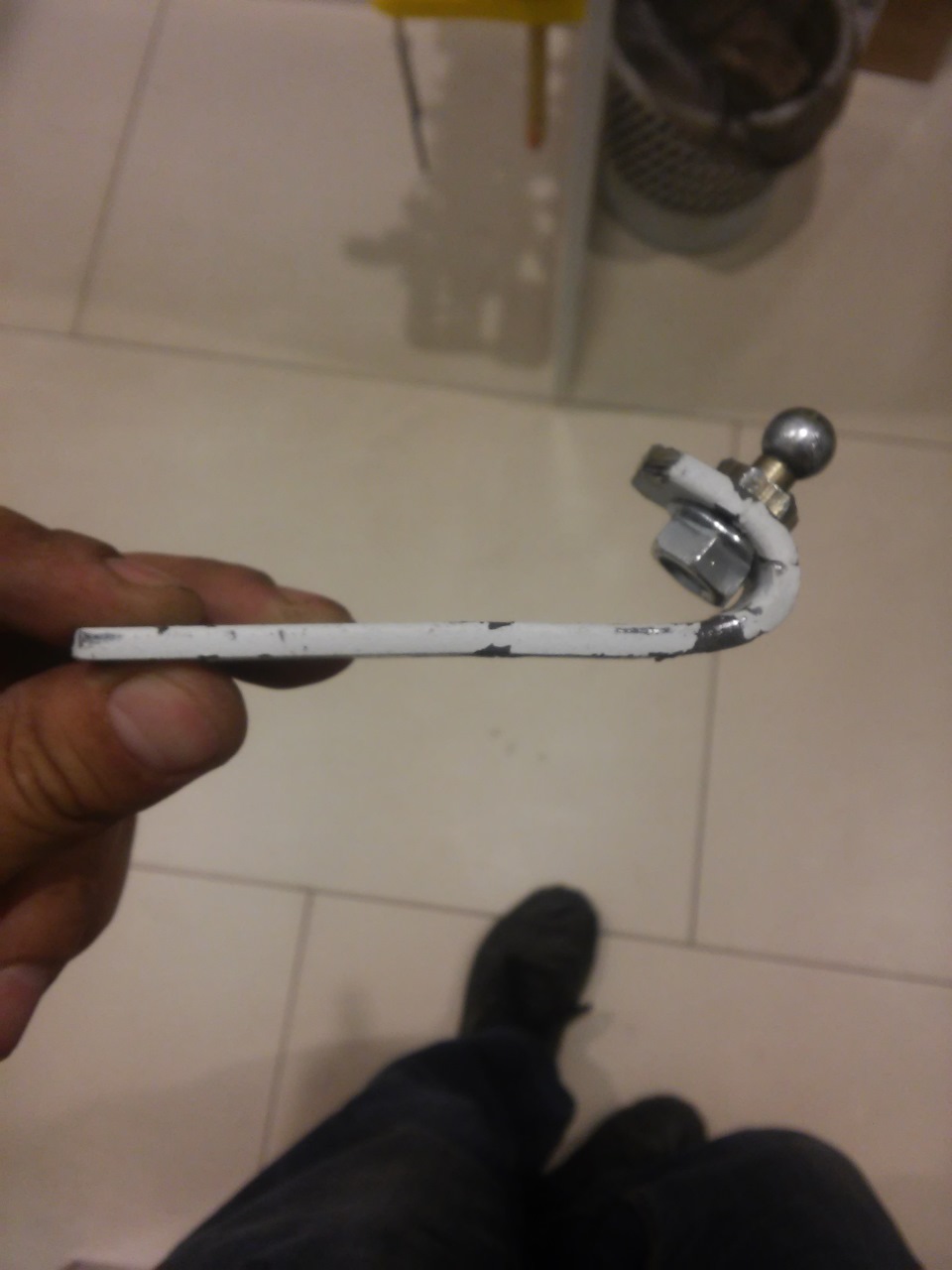

После завершения работ над крышкой багажника остался газовый амор от 8 ки практически новый так как использовался только как подпорка, точнее 2, покупал я их в первую неделю после покупки клепы почитав форум, там было написано что они подходят, только на г2!))) как оказалось)В итоге 1 амор валялся второй был вместо опоры, воодушевленный нормальной работой багажника решил и для капота примастырить, купил в леруа мерлен 2 длинных и толстых уголка (тонкие гнутся)
, загнуты на необходимый угол
и покрашены)в капот аморы крепятся вместо клепок сверлить ничего не надо !уголки на кузов крепится слева на болт массы, справа отковыриваем заглушку из фольги(за ней резьба) и сажаем на болт.В уголках осталось по 2 отверстия через них еще по 2 самореза для надежности и все капот с середины начинает сам подыматься!)

Не плохо приспособил аморты от тазика)

отлично приспособил) теперь точно знаю куда свои старые поставить)
только смотри у меня стоят от 2108!а не от клепы родные
