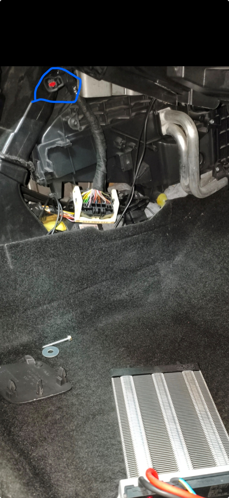

Очень долго не решался на установку данной опции.
Хотелось чтобы фен включался штатно но в связке с блоком кондиционера не от дизеля было не реализовать.

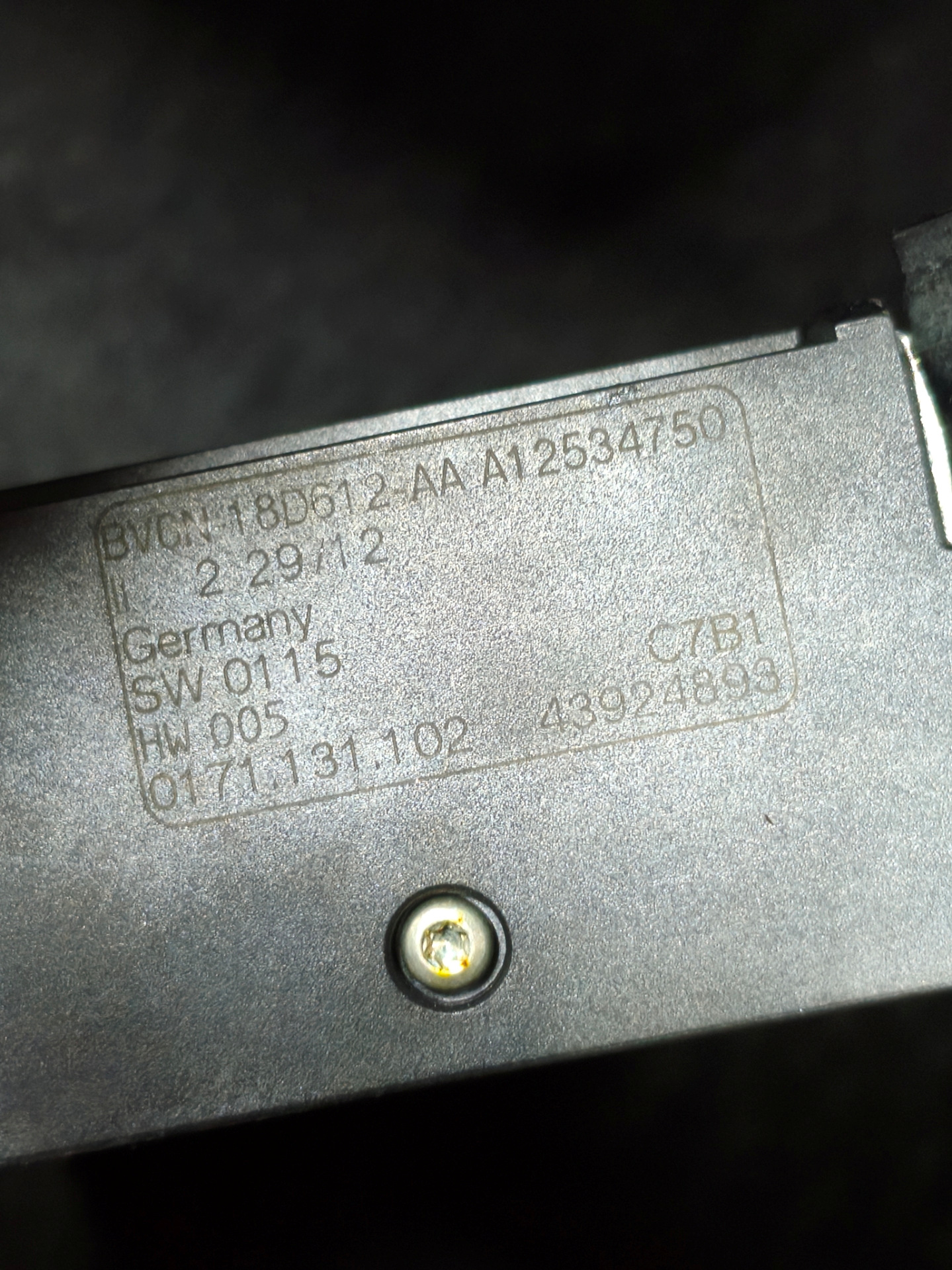

И вот Vovkalow дал наводку на объявление с блоком управления от дизеля, немного поразмыслил и заказал.

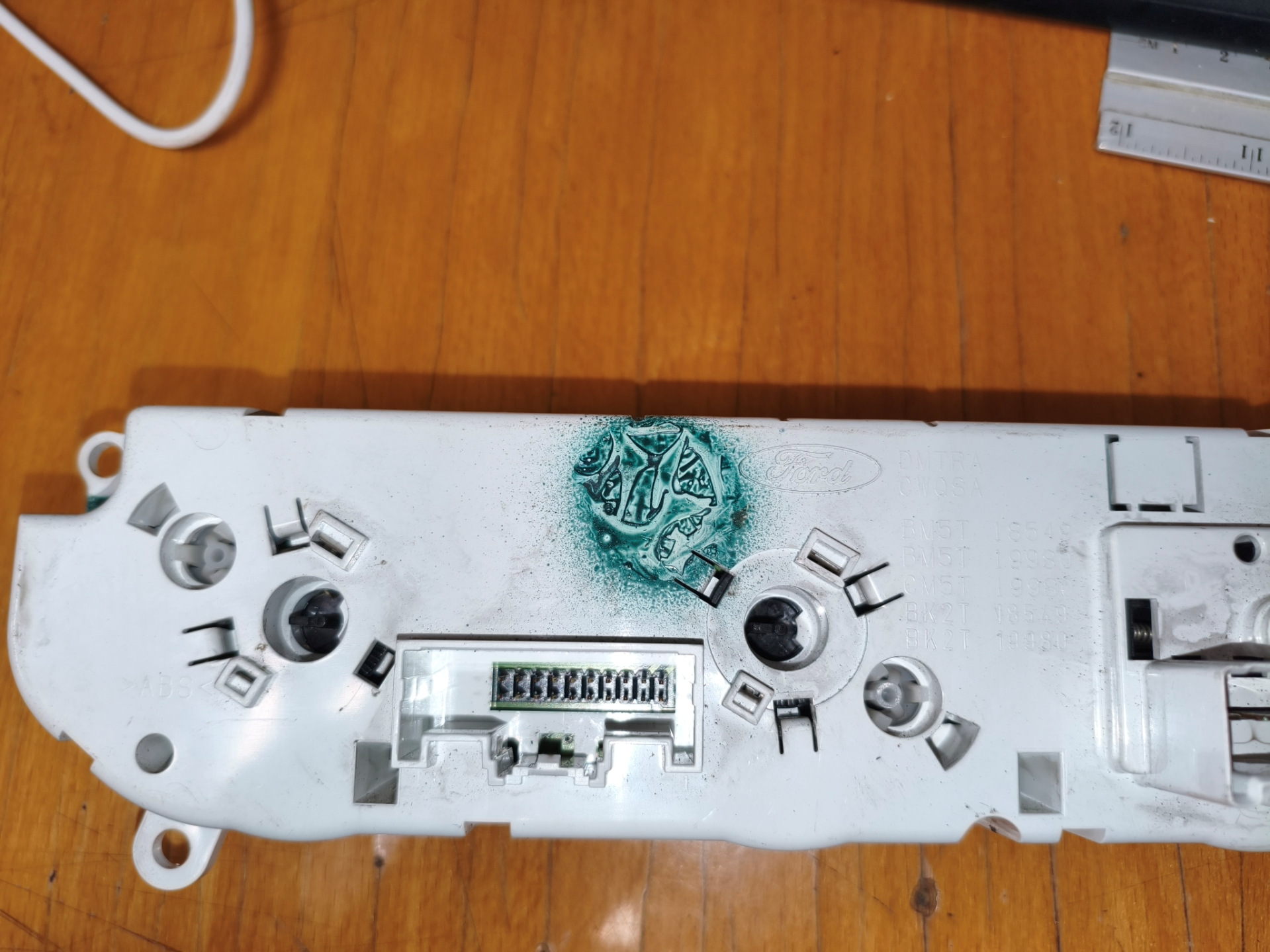

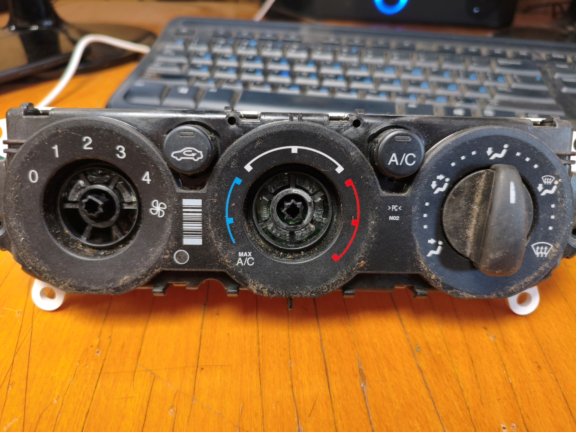

Блок в процессе разбора
Крепление там очень хитрое и за частую всегда обламывается, лично я уже пробовал на 3 блоках и всегда обламовалось как бы аккуратно не пытался разобрать блок. В общем чисто везение. Поэтому решил данный блок варвоски кромсать болгаркой, кроме платы с управлением ЭПВС и задней крышки от него больше ни чего не нужно.
Вскрыв блок извлек плату она точь-в-точь такая же как в этом посте www.drive2.ru/l/604315506077352422/, поэтому фото не делал, да и информации по блоку там больше.

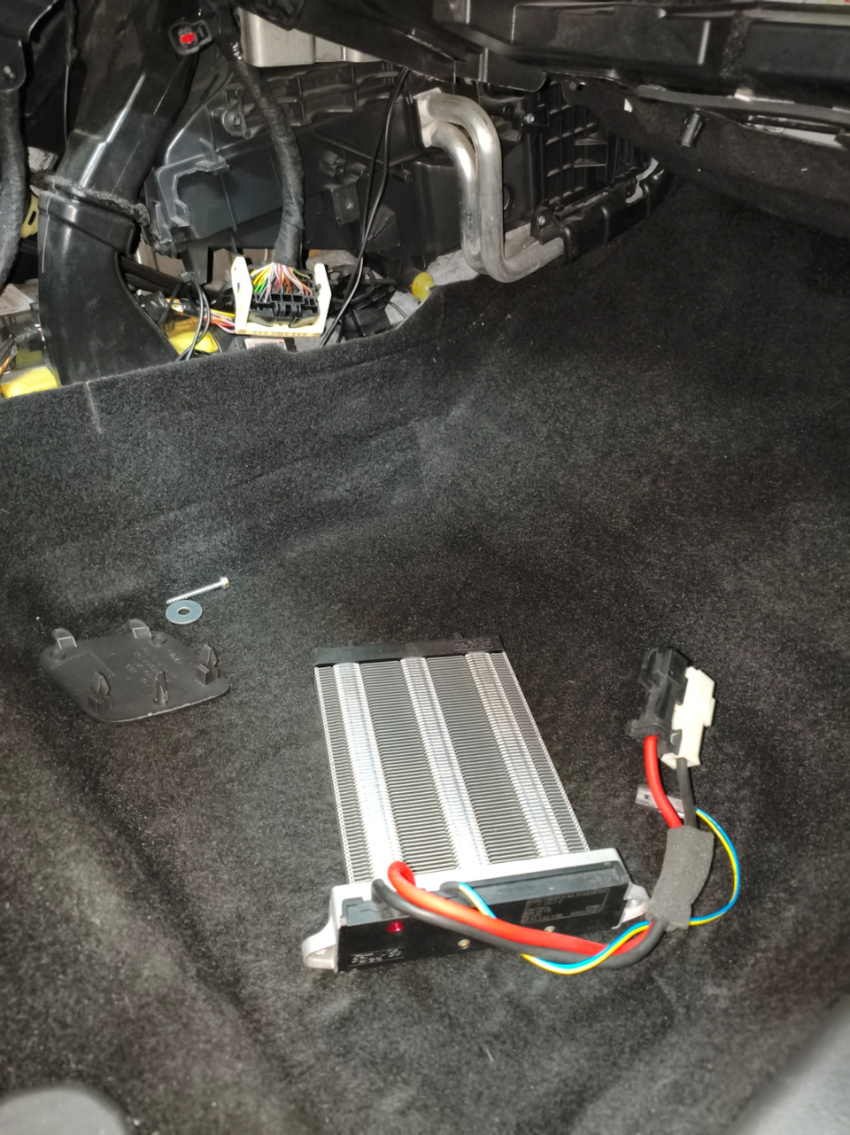

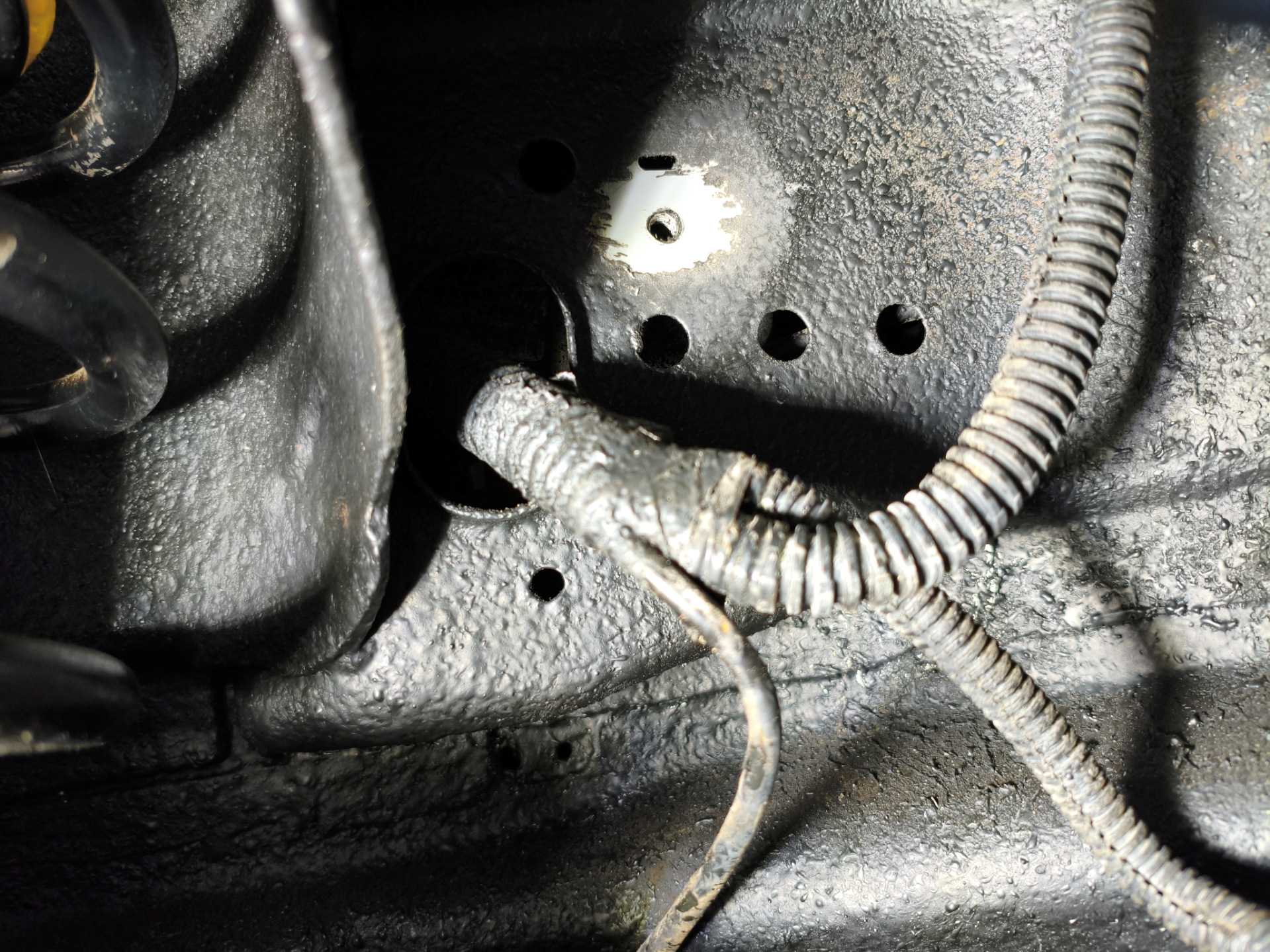

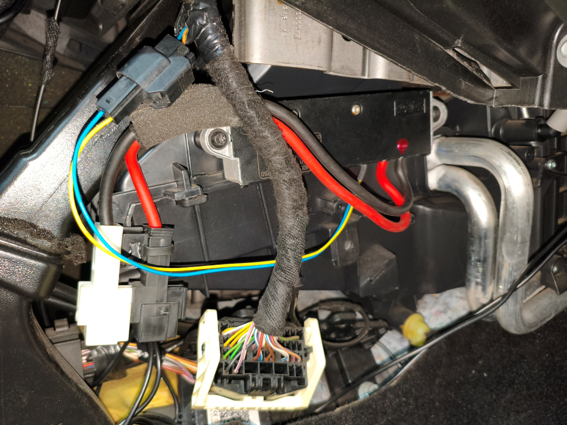

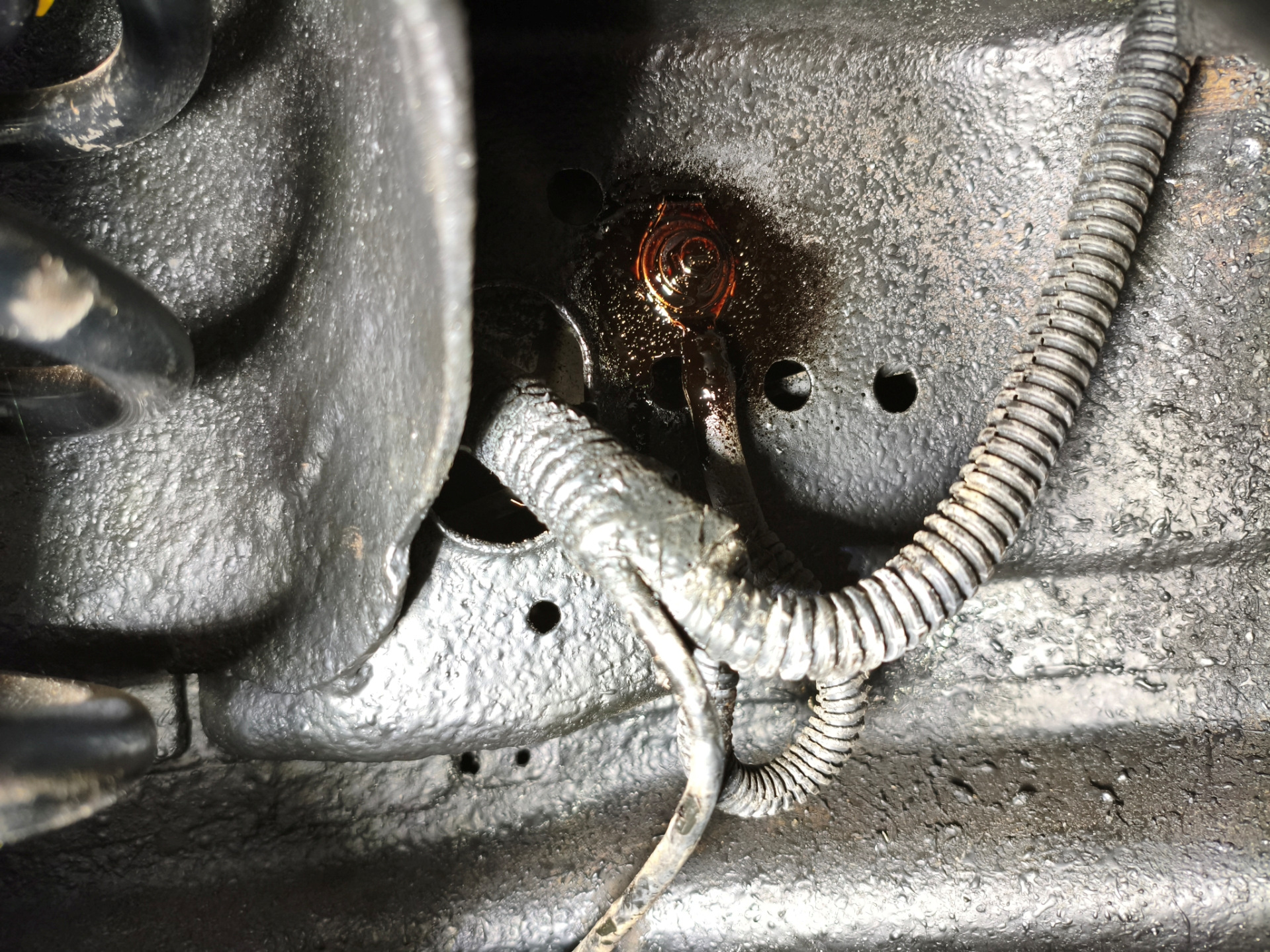

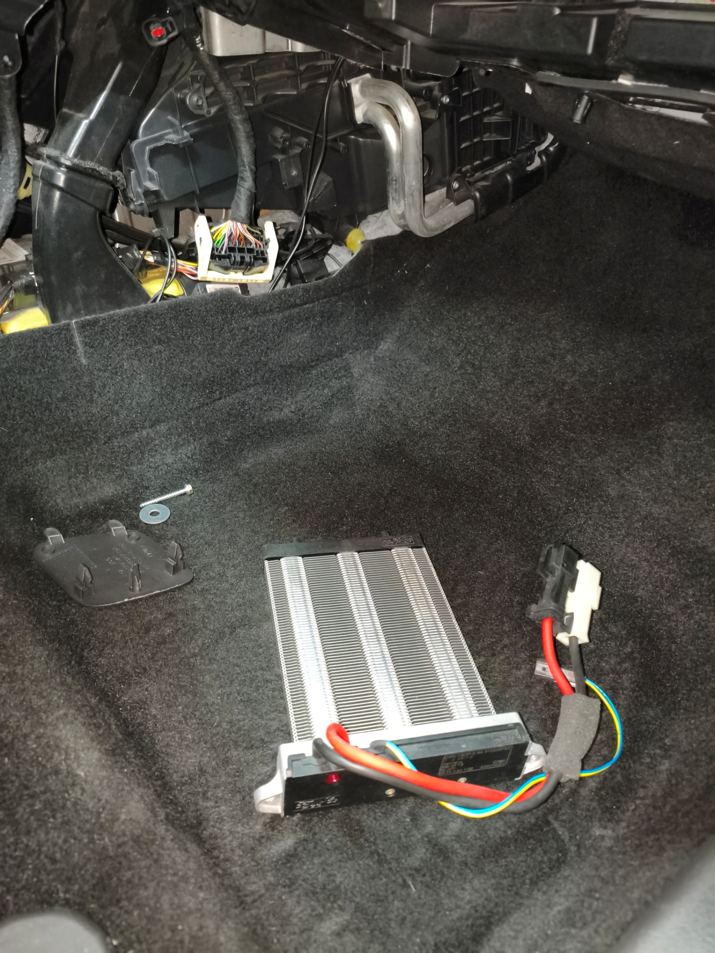

Силовая проводка и управляющая у меня стоит штатная, нужно было только накинуть массу под левым крылом. Опять же спасибо lev-l за инфу.
Осталось подключить два силовых провода, заменить плату в блоке управления кондиционером, подправить конфигурацию, но пока как всегда нет на это времени, к заморозкам успею 😁
Менять генератор с 120А на 150А не планирую, так как отсутствует подогрев лобового стекла.
Ps: в конце августа, когда уже было прохладно, проверил работу отопителя. При включении увеличивается расход топлива, дует теплым практически сразу.

Ну да с заменой генератора цена сразу х2, но после продажи на 120а может не так дорого получится. Главное чтобы проводка была под фен
Проводка чтоб эта была? Управляющая я так понимаю
Это управляющая, еще питание силовые провода в ногах пассажира. Я не фоткал они под ковролином черный и фиолетовый провода, толстые жилы
