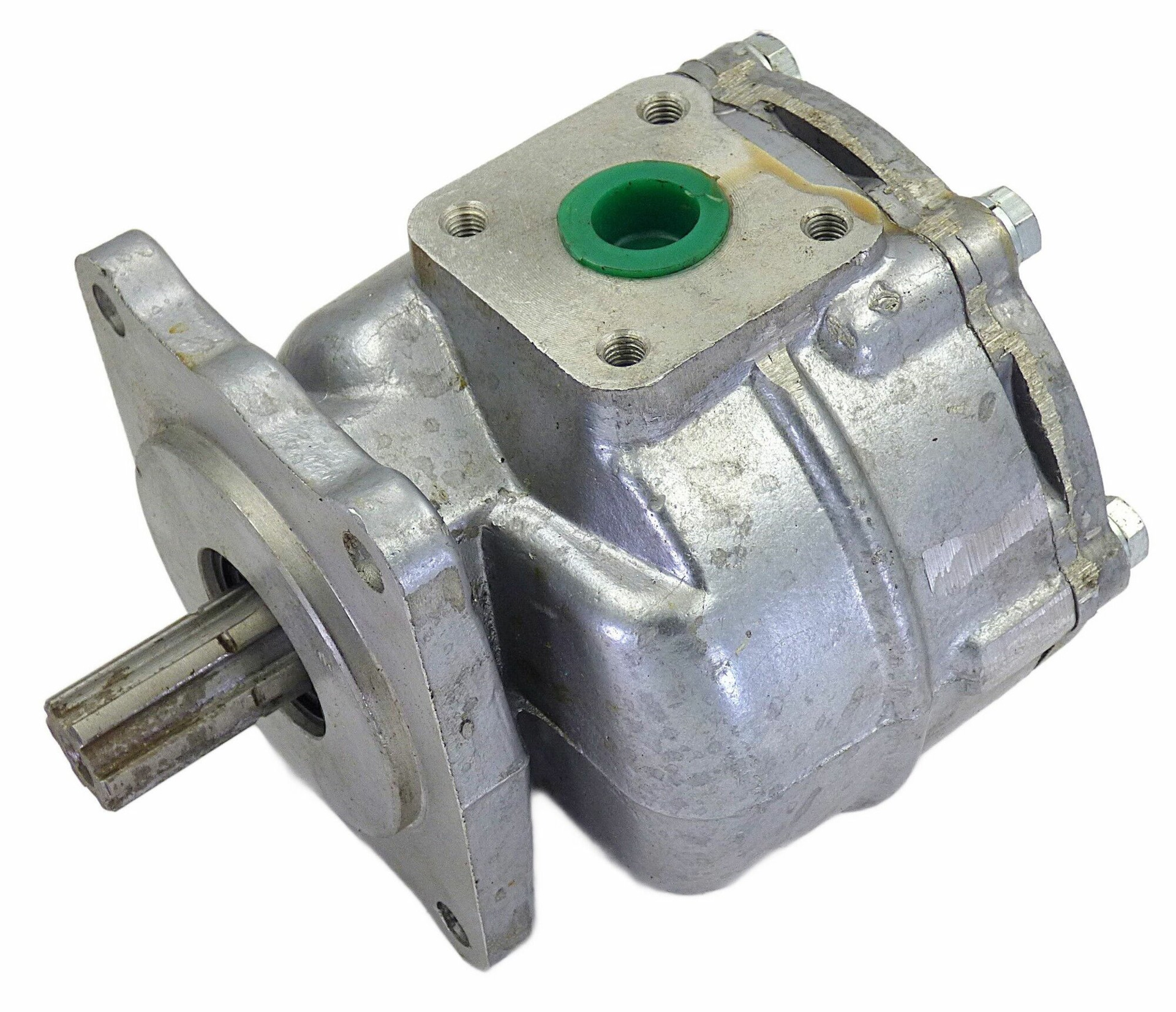

Вот такой, лохматых лет выпуска, работал практически в круглосуточном режиме на станке (шприц-пресс) в течении 5 лет. Температура масла постоянно была запредельной (>100 градусов точно). Привод прямой от 4 кВт мотора на 380В 3000 об/мин. Давление нагнетал под 15-20 кг с приличной производительностью. Сам насос был сухим, даже не потел маслом. Как с этим справлялся сальник, для меня загадка. Станок был продан и скорее всего работает еще где-то до сих пор. Вот это действительно был <<ништяк>>.
Хотя наверное грех такое гадкое слово к нему применять.
