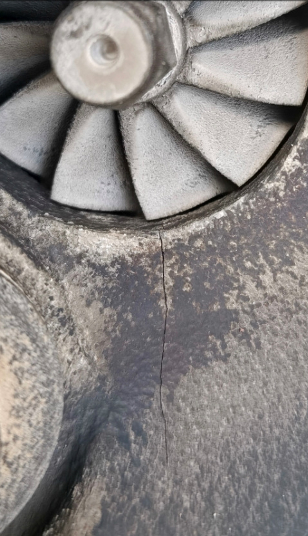

Далее на следующий день осмотрел турбину… Понял что горячая часть с трещиной, люфт вдоль и поперек оси большой. Но крыльчатка не цепляет… Короче чутка походит еще на стиле пенса🤔
Знаем теперь что к замене🤗 причём целиком.

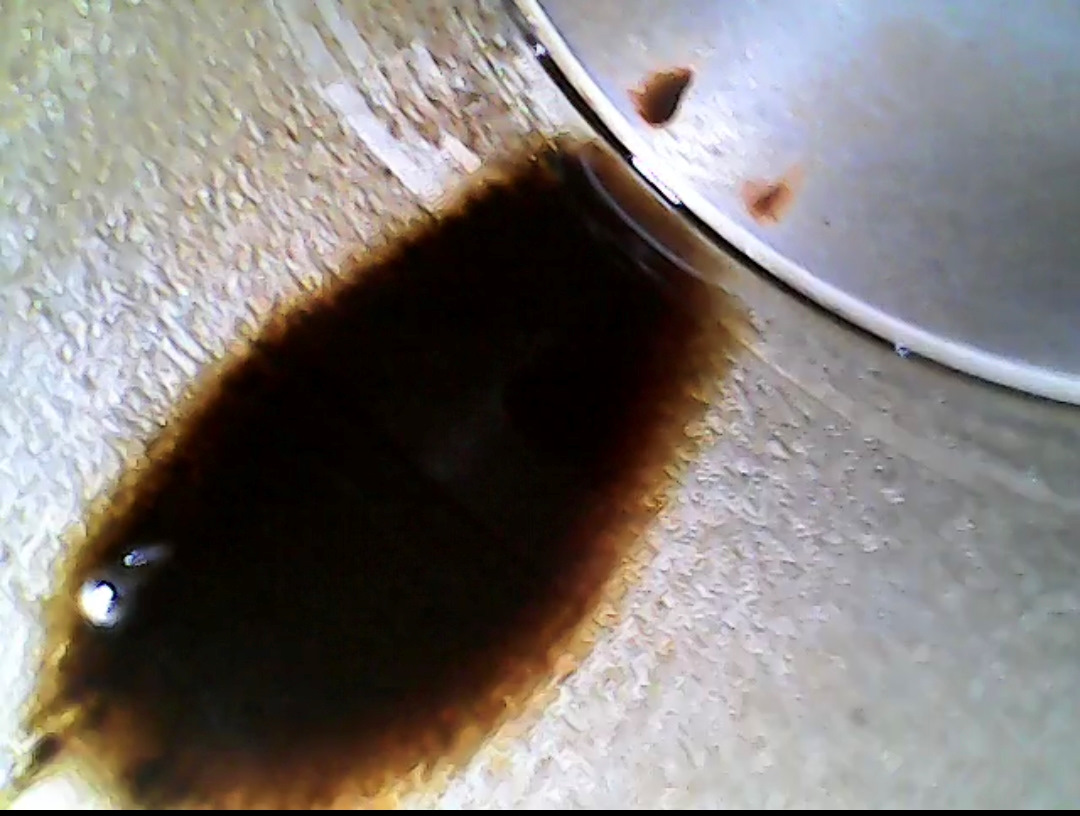

Вот соты интеркулера… Ппц
Клапан с лягухой работает, трубка с обраткой тоже, но есть нюанс…
Ранее к турбине шло масло (подливали типо масложор а не убитая лягуха и трубки) и копилось у нее (фото при разборе с входа у турбины с лужей), потом шло через нее попадая в интеркулер (его там много). Оно там потихоньку попадало на дроссель и идет в горшки — отселя дымление вначале и потом прогары перегородок, но это со временем. Так вот когда лягуха и трубки новые, а в интеркулере масло, то при сбросе газа там разряд образуется и масло из него пачками летит в горшки… Дыма ппц сколько. Короче после восстановления клапанной крышки и трубок интеркулер чистить и мыть, а то забросет масло внутрь и хана кольцам и перегородкам поршней. Я вчера верх интеркулера посмотрел со стороны дросселя. Соты в фото.
Трещина на горячей части это мне кажется не норм
Да, турбину целиком менять надо, это есть.

Ниже ответил. Сейчас ток интеркулер отмою, солью что прошло через турбину и будет ок.
