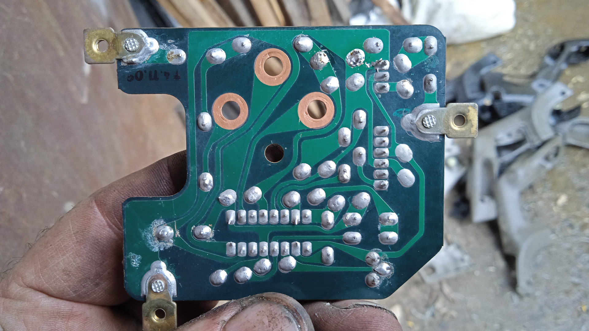

не работает тахометр
не подает признаков жизни вообще никаких
и у предхоза он не работал
плата пропаяна дважды
варистор живой
конденсаторы живые
резисторы живые
диоды/тиристоры живые
разъемы нормальные
до мотора сигнальный провод звонится
+/- на плате есть
датчик оборотов сопротивление/напряжение меняет при изменении оборотов
куда еще порыть?)))
зы: предложившие пропаять плату/заменить варистор и т.п. по списку выше будут отправляться по всем известному адресу.
Пожалуйста, только конструктивные предложения.

Часто сталкиваюсь с нерабочим тахометром на Паджеро 2. Вывел для себя алгоритм — если после пропайки он не заработал, ищу новый. Начал делать так после того, как один тахометр возил к электронщикам несколько раз. По итогу заменили все подозрительные компоненты, всё пропаяли, но он так и не заработал штатно( стрелка оживала после 3000 об, и до отсечки улетала). Посчитал экономику ремонта, и понял, что пока найти рабочий тахометр дешевле.

Как мне электронщик объяснил, на плате есть неведомая чëрная хрень без маркировки. Что это, он хз. И если все остальные компоненты рабочие, дело в ней. Сам я шарю на уровне знания, с какой стороны паяльник горячий😁😁

Пока только вижу соплю между ногами. И какой то налёт местами…на фото уже типа пропаянная? Варистор как проверяли? Напряжение на конденсаторе параллельно варистору есть?
Если есть питание на микрухе, так же проверена емкость электролитов и целые катушки, то меняем микруху, они на озоне по 100 р были…
ну вот микросхема как вариант
Сначала питание на ней проверить… Она горит, если варистор в обрыве, и машину без акума заведённую оставить…

Осциллограф имеется? Проверить наличие импульсов с датчика и наличие шима на обмотках тахометра.
нет осциллографа

Можно осциллографом сигнал увидеть.
