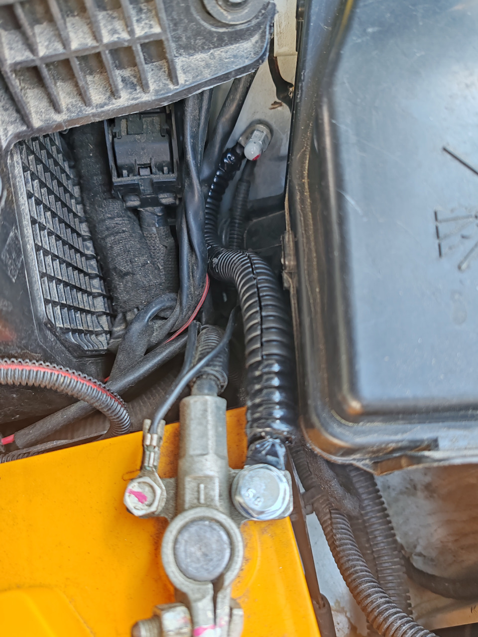

Наткнулся на драйве на темы про недостаток проводов массы. Понравилось, решил тоже сделать.
Очень помогла запись www.drive2.ru/l/711519813930849566/

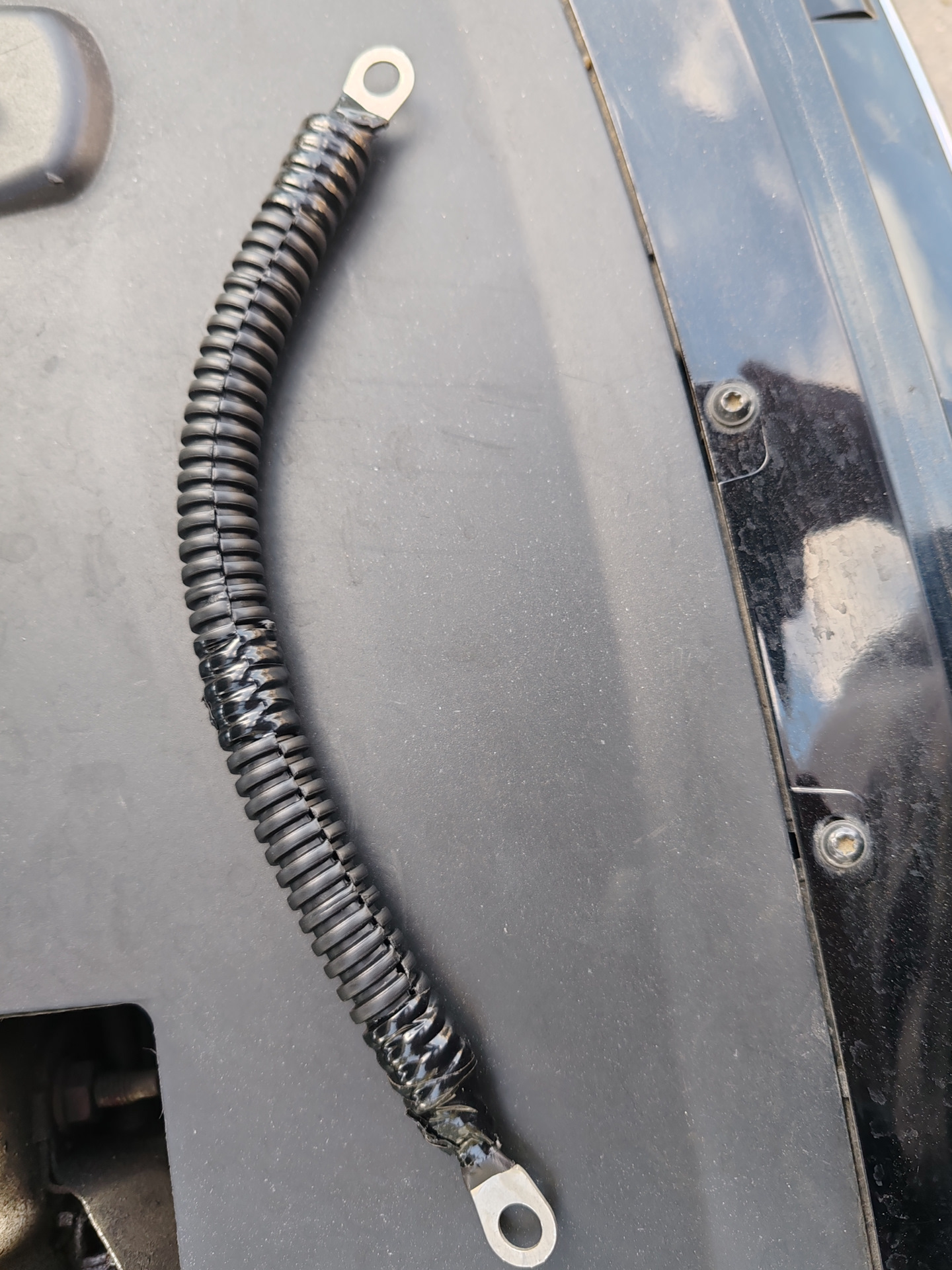

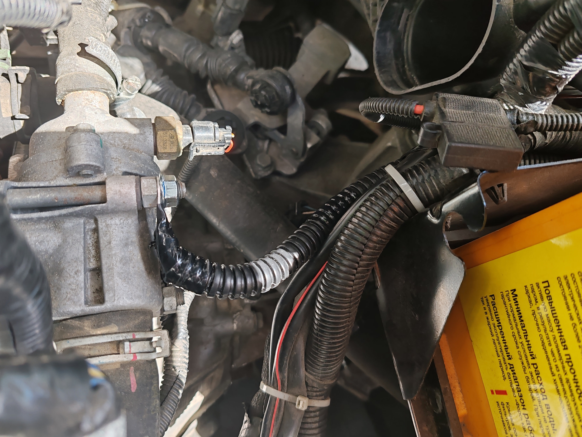

Заказал на сине-розовом 3 провода 60, 25 и 25(лучше брать один 30), купил 2 самых коротких болта м8 и гофру, чтобы заизолировать.

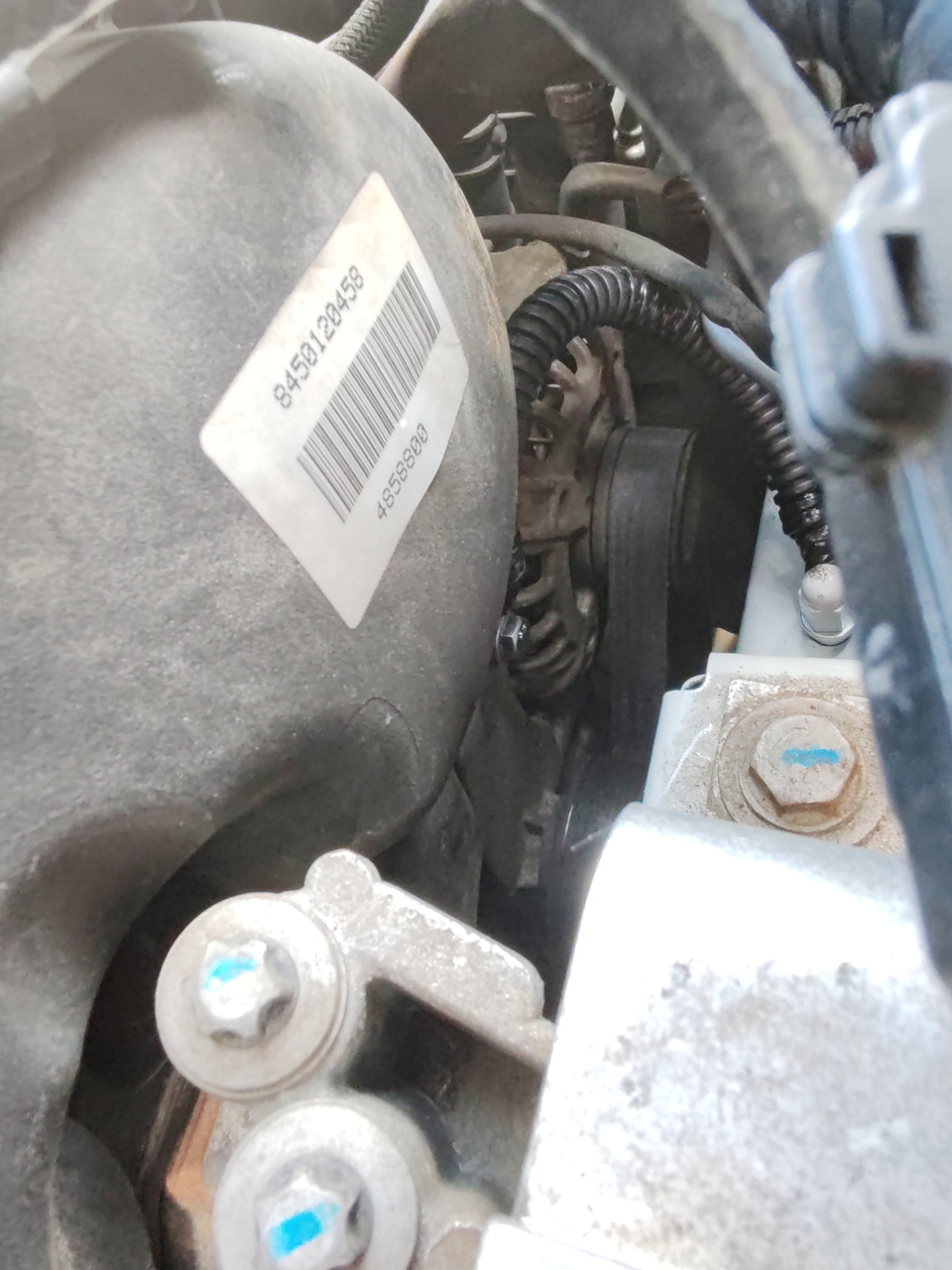

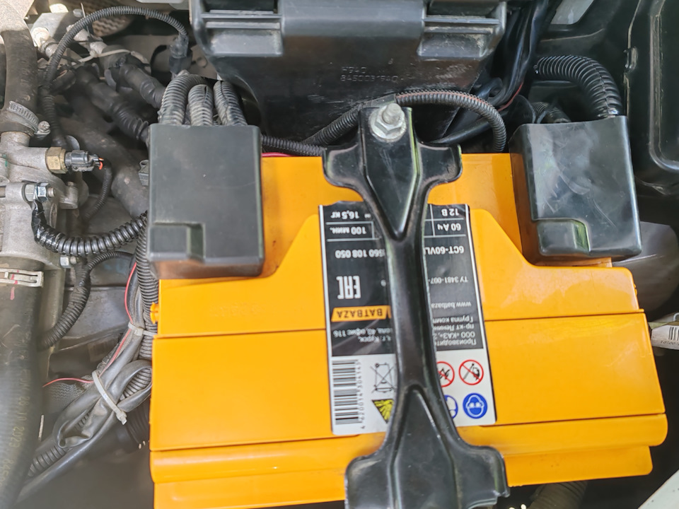

В установке нет ничего сложного, только ресивер снять.
После установки, обработал клеммы.
Машина стала работать стабильнее.

Там две гайки, см. фото выше. Надо одну ключом зафиксировать и всё. А так да, если не зафиксируете то крутанётся шпилька. Может и потечь, если прокладка старая или некачественная.
Комментарий удалён
Странно, из-за чего. Там же ничего не откручивается, просто снаружи доп болт прикрутил.

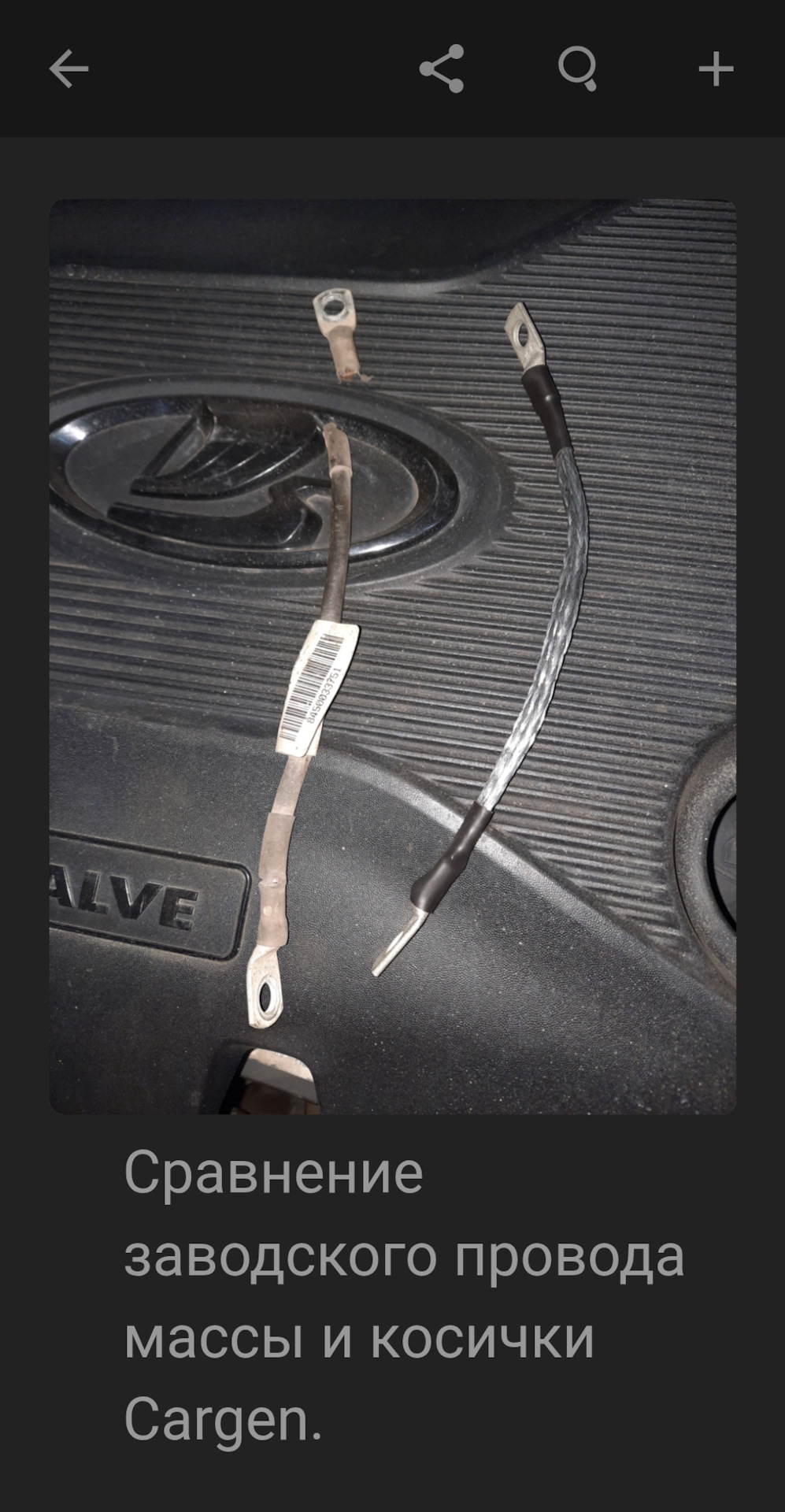

Не нужно такое на автомобиле да ещё в гофры. Желательно ставить мягкие косички, без изоляции, чтобы избежать лишних шумов от силовых агрегатов на кузов и естественно в салон. Каждый жёсткий провод большого сечения да ещё и в пластике отличный проводник гула шума вибрации на лонжероны.
Простой эксперимент. Открутить ваш провод от кузова и оставить на двигателе. Затем завести двигатель и приложить к уху или зажать зубами. Будете чувствовать вибрации сильнее чем лечили зубы в прошлом веке.
То есть всю проводку заводскую нужно переделывать? 🤔 Чёт дофига работы…
Штатная масса одна и так не передаёт на кузов шум агрегатов как ваша жёсткая масса с генератора на лонжерон. Я нижнюю заводскую у себя поменял на мягкую косичку, при том же сечении. С термостата на клемму акб, провод массы желательно делать подлиннее, мягкий и без гофры, чтобы максимально длинная свободныя часть провода висела свободно, ничего не касаясь.

Если физику в школе скурили, я не виноват. Проверить легко. Прикрутить три разных варианта к двигателю и послушать фонендоскопом на другом конце. На конце обычной массы в гофре будет практически тоже что и на двигателе. На косичке уже не так заметно. А на тонких проводах в отдельной изоляции даже собраных в пучек таким же сечением как провод массы уже ничего не почувствуете.

Тоже не понимаю, зачем гофра на минусовый провод. Купить простой КГ в магазине электротоваров и опрессовать.
Сильно жёсткие массы получаются. Люди борются с шумами и вибрациями на кузове руле и рычаге кпп новыми тихими опорами, хомутами, экспериментируют с выхлопами и впусками. Но зачем то при этом ставят жёсткие провода массы. Я поставил мягкие косички, большим сечением.
Мой вариант массы www.drive2.ru/l/678568549958036375/
Артикул провода от производителя 25002 (OEM 918604L110) с кузова на генератор и AX4083 с кузова на кпп.
