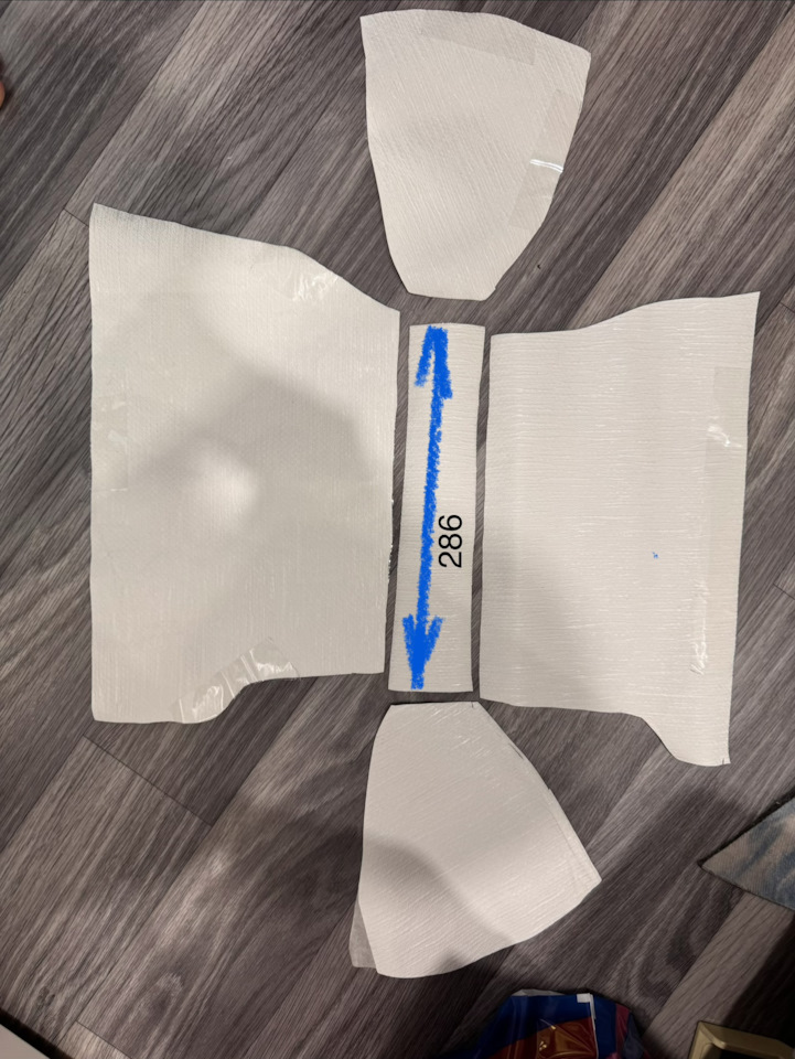

Решил немного доработать бардачок на своей Honda Fit GK3 и обклеил
его карпетом. Делал в первую очередь не ради «тюнинга», а чисто из практических соображений — чтобы вещи внутри не гремели и не царапали пластик. Ну и внешний вид стал намного приятнее, особенно когда открываешь бардачок вечером с подсветкой салона.
До этого внутри был обычный голый пластик. Любая мелочь — ключи, флешки, зарядки, документы — постоянно катались и шумели на кочках. Особенно зимой это раздражало. В итоге решил сделать всё аккуратно и максимально похоже на заводское исполнение.
Использовал обычный автомобильный карпет на клеевой основе. Перед оклейкой полностью снял бардачок, тщательно обезжирил поверхность и примерил материал заранее, чтобы не было складок на изгибах.
Кстати, лекала делал максимально «по-дедовски» — выкраивал шаблоны из старых обоев. Очень удобно, потому что они плотные, хорошо держат форму и можно спокойно подогнать всё по месту перед тем как резать сам карпет. По готовым лекалам вырезал все куски карпета, и в итоге всё подошло практически идеально — даже углы и сложные изгибы встали на свои места без сильной натяжки и складок.
Для укладки карпета использовал мыльный раствор — слегка смачивал поверхность, чтобы материал можно было спокойно двигать и нормально выставить перед окончательной фиксацией. Так гораздо проще убрать складки и ровно уложить карпет на сложных изгибах бардачка.

Вот, пробуйте
эту часть(среднюю) сделайте длиной 286мм
Остальные часть тоже встанут по размеру

Если нужно кому лекала, постараюсь отсканить на а3 с масштабом 1:1
Если конечно нужно кому-то
Добрый день. Если не сложно отсканируйте пожалуйста. Скиньте, если получится на почту sanchello83@inbox.ru
Уже в понедельник
Спасибо.
Aleksei57961
и мне пожалуйста)
Могу сделать по другому сделать фото с линейкой рядом со средней частью потом вы у себя растягиваете фото до этого размера и все у вас 1:1 масштаб ))
