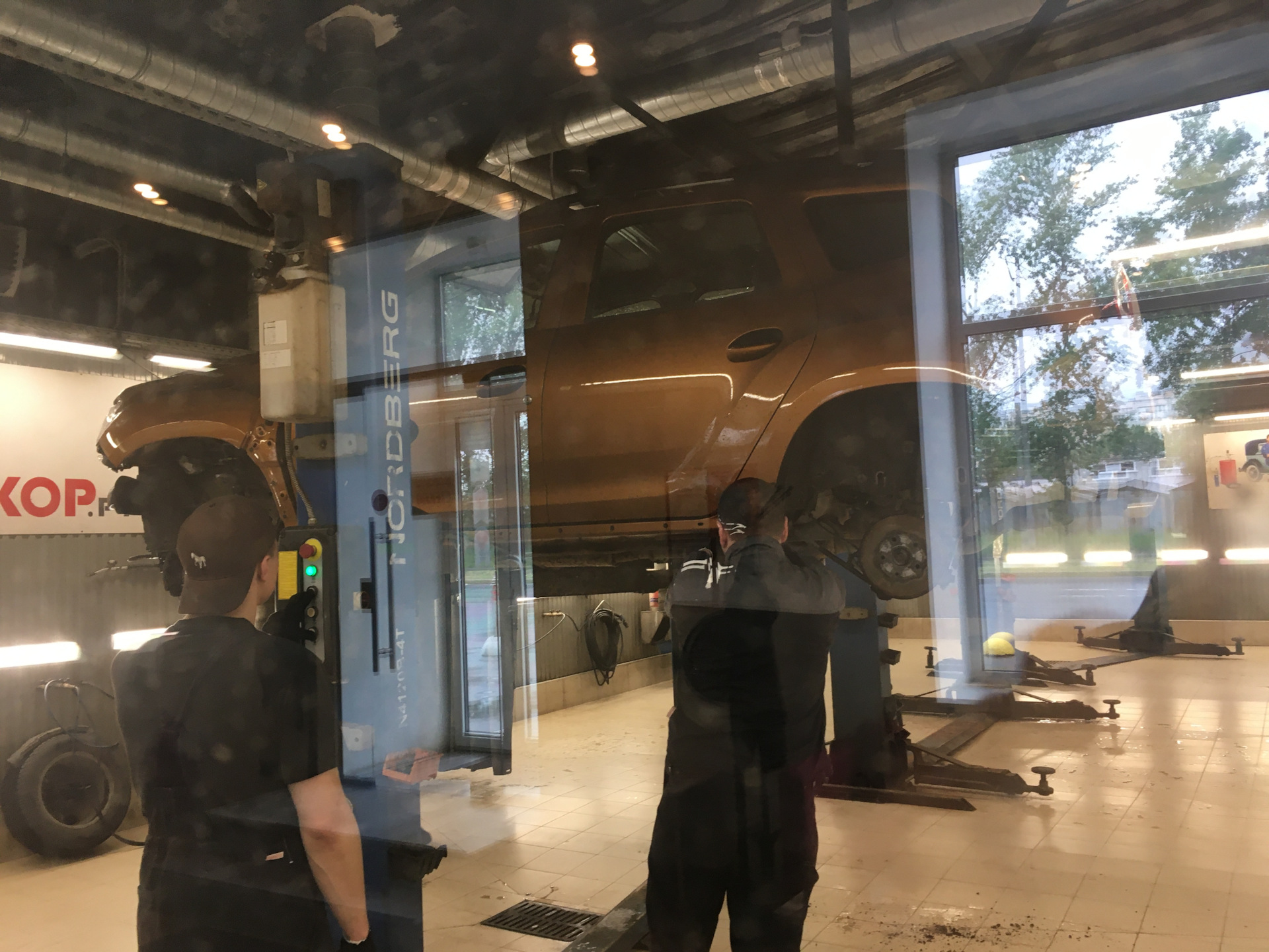

В итоге в антикор рф сказали что разбором машин под антикор не занимаются (максиум подкрылки, и термо защиты)

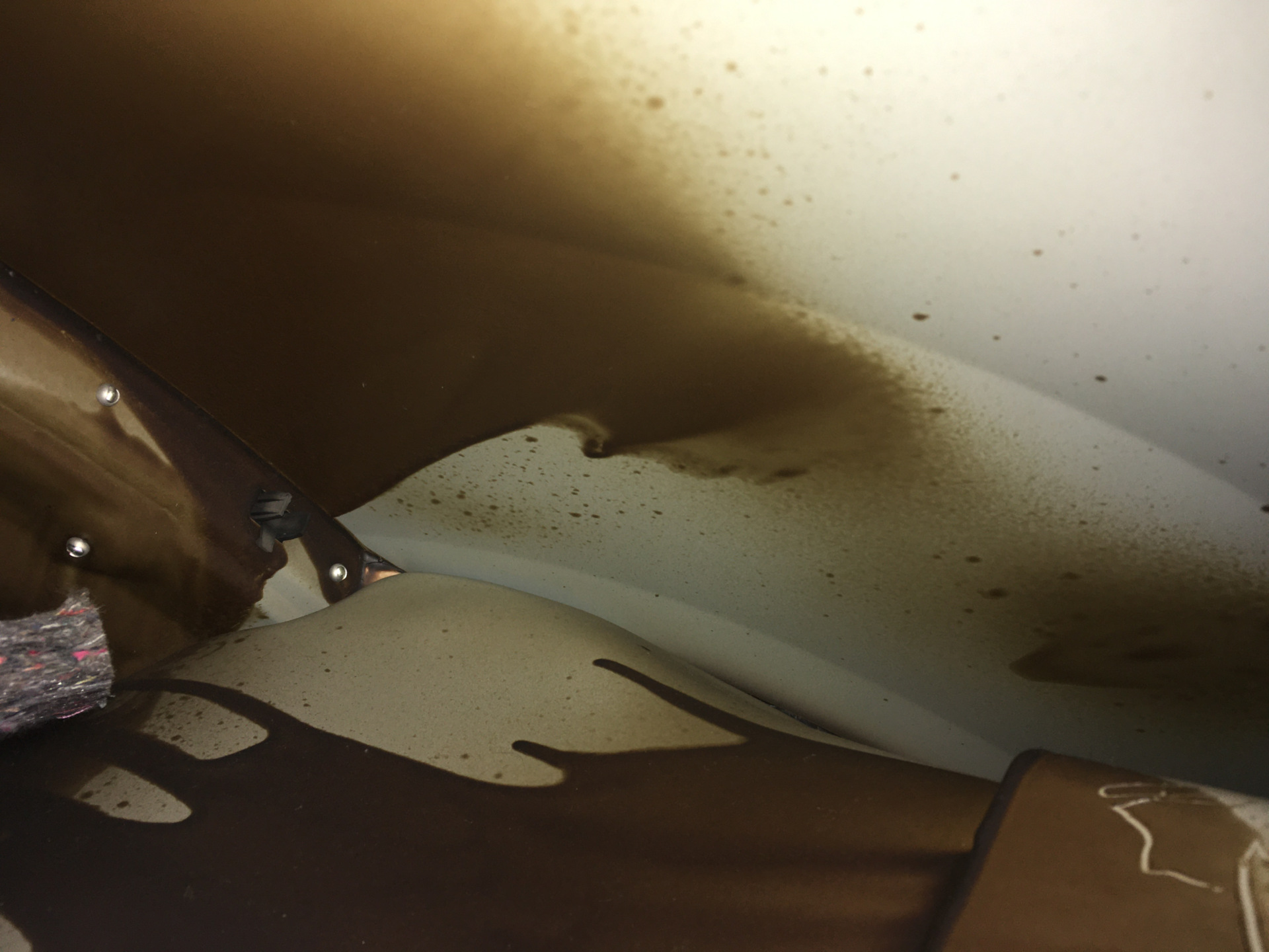

Эндоскопом посмотрели обработку машины.
Что могу сказать обработка штатная (назавем ее условно есть для галочки)
по факту специалист что ее делал, подвел пистолет пшикнул на этом все, ни какой проливки скрытых полостей по факту нету, спереди под бампером лонжероны защищает только грунтовка.
капот так же не обработан
машина максимально не прокрашена с завода.

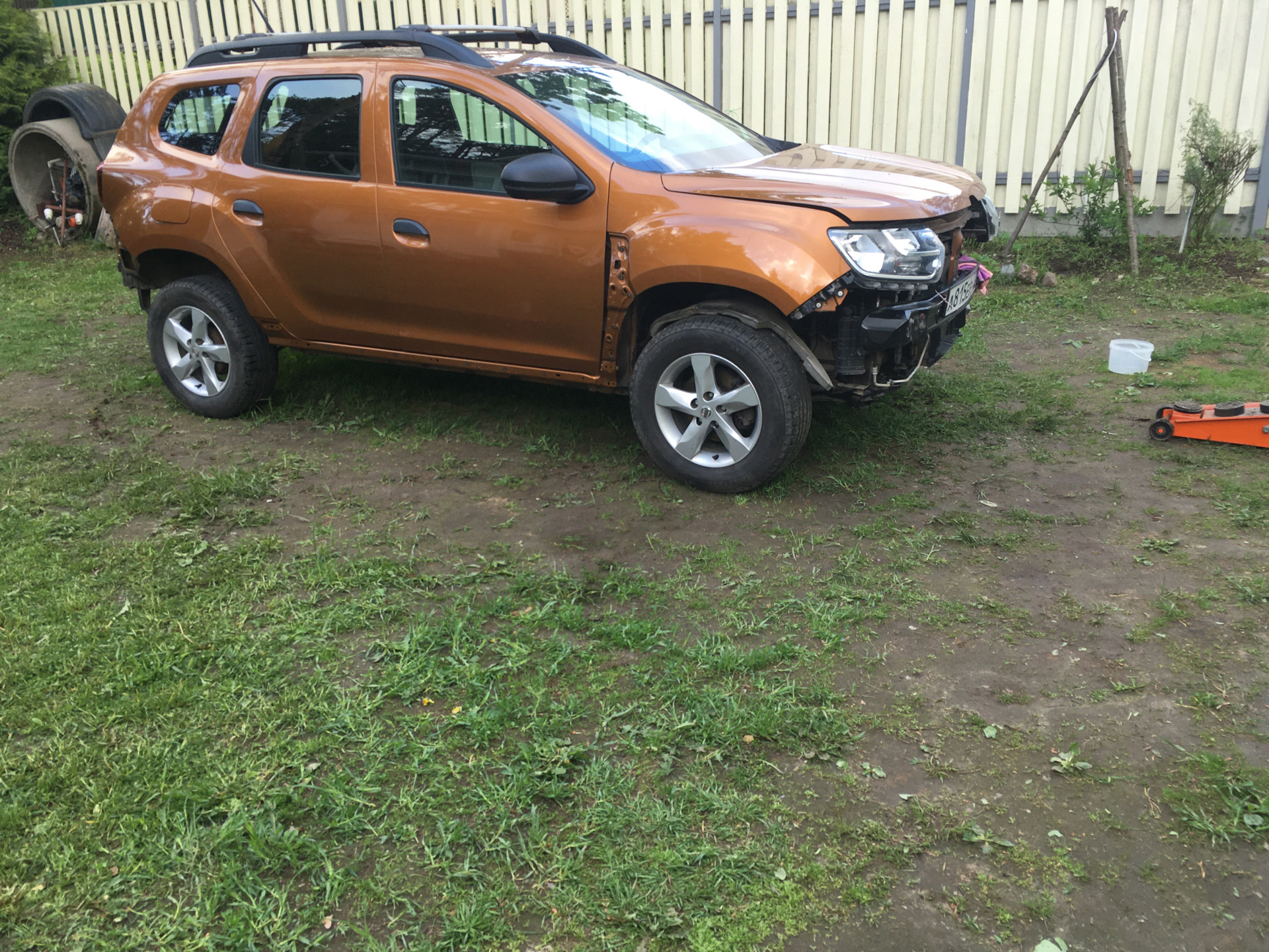

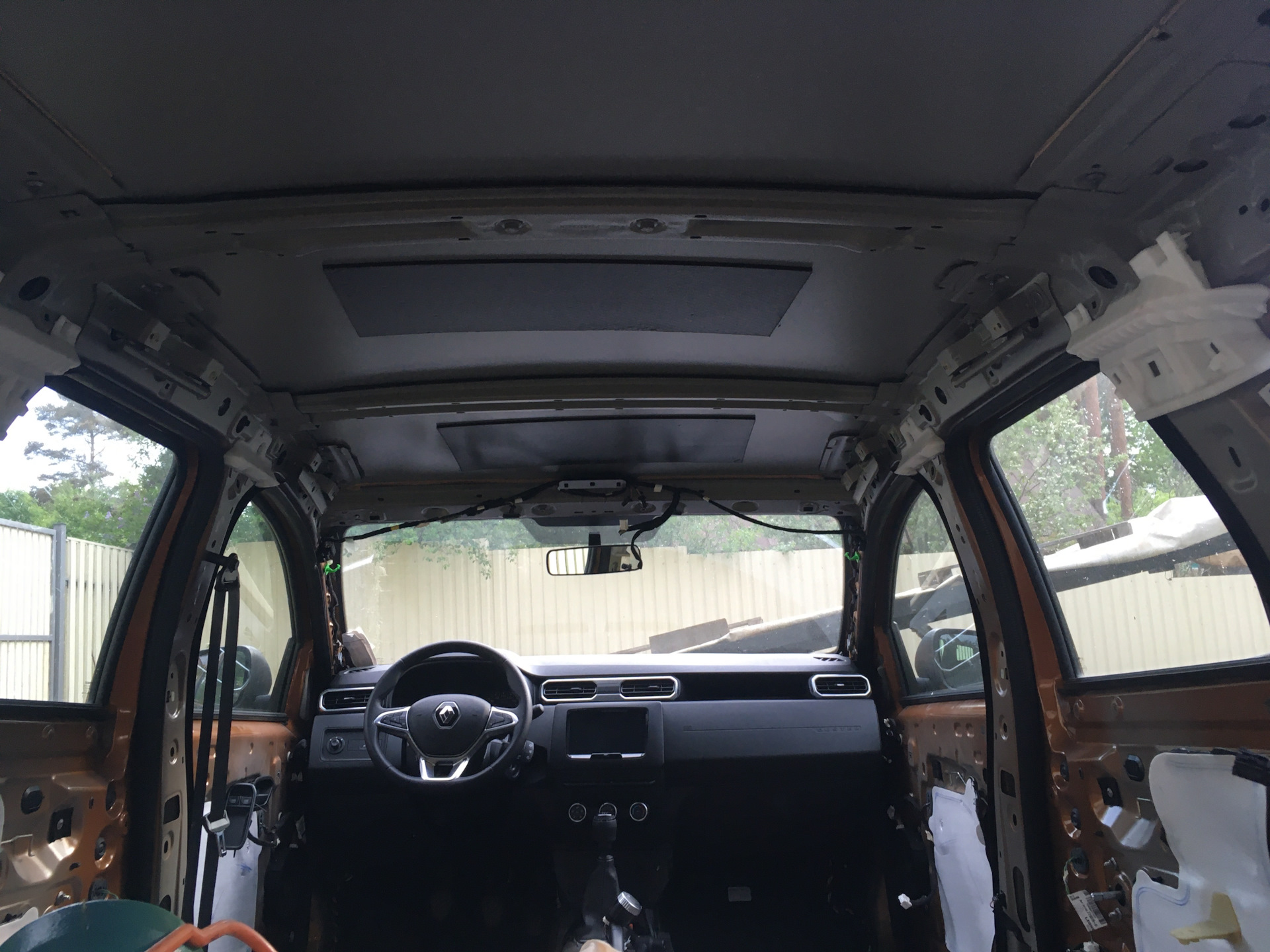

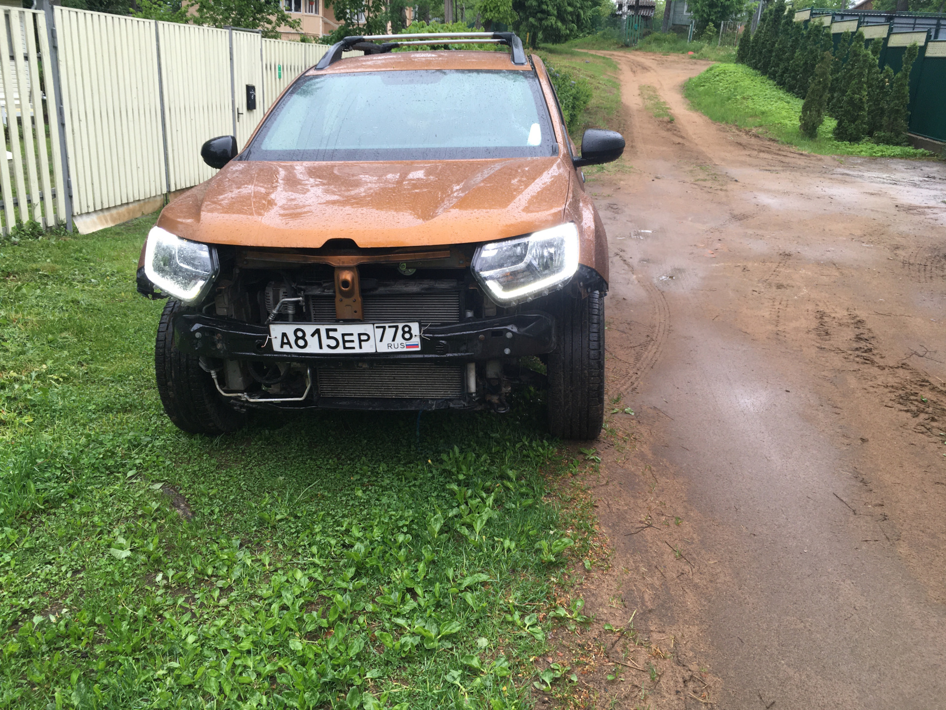

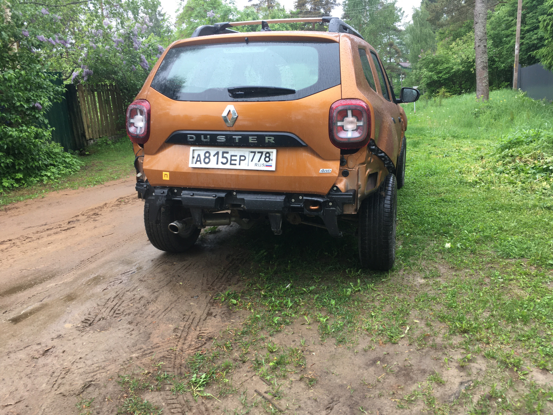

Сказано сделано, начал разбор дастера
процесс занял 2.5 дня не спешно

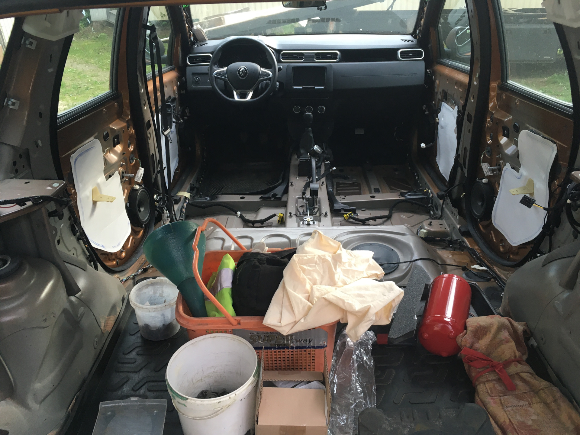

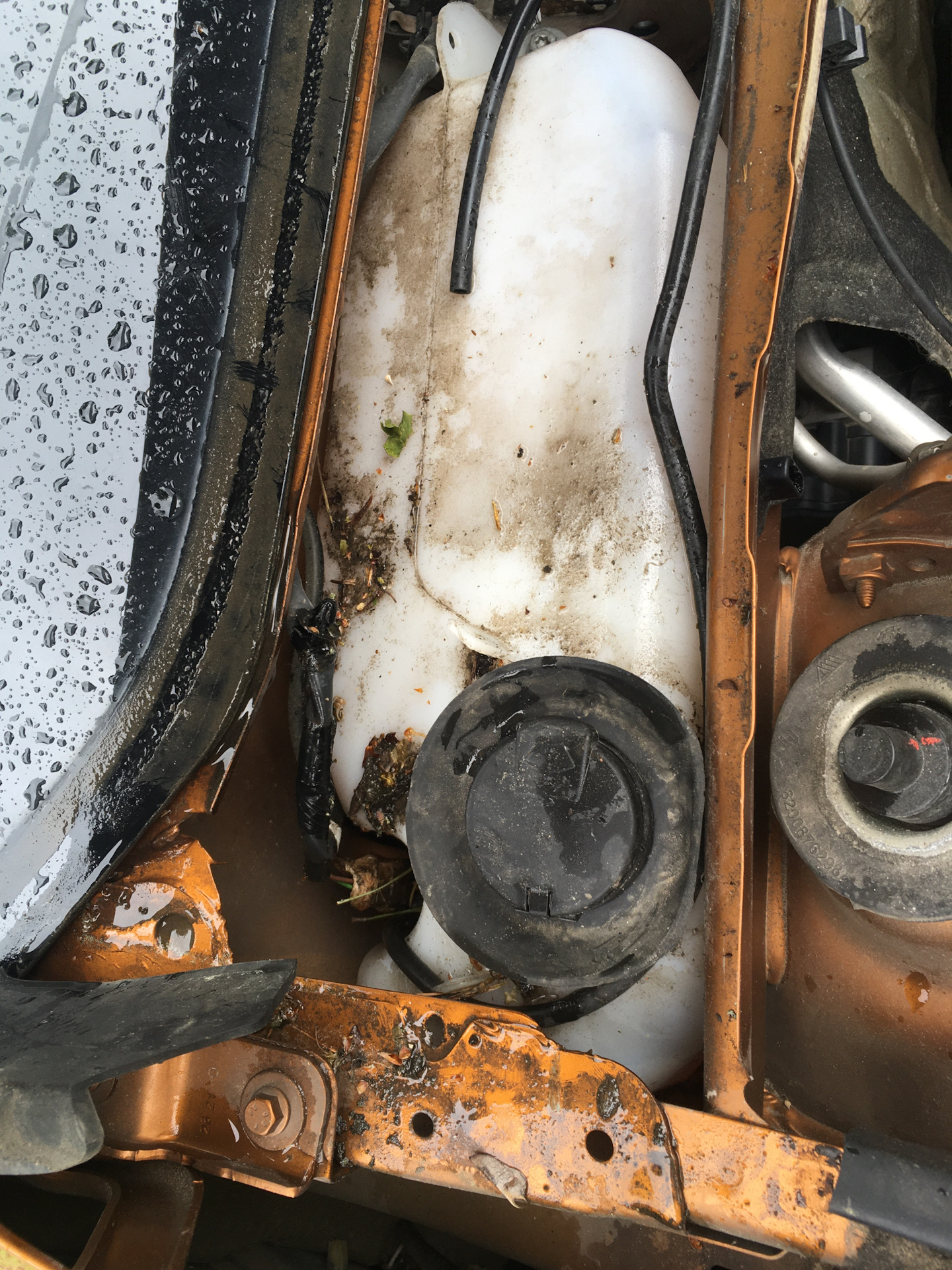

снял все накладки, дворники передние, бачок омывателя, бампера.

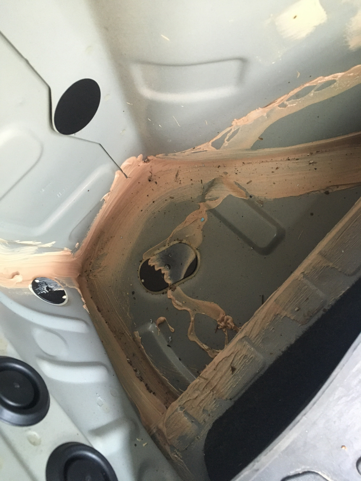

За одно нашел возможные места гниения)

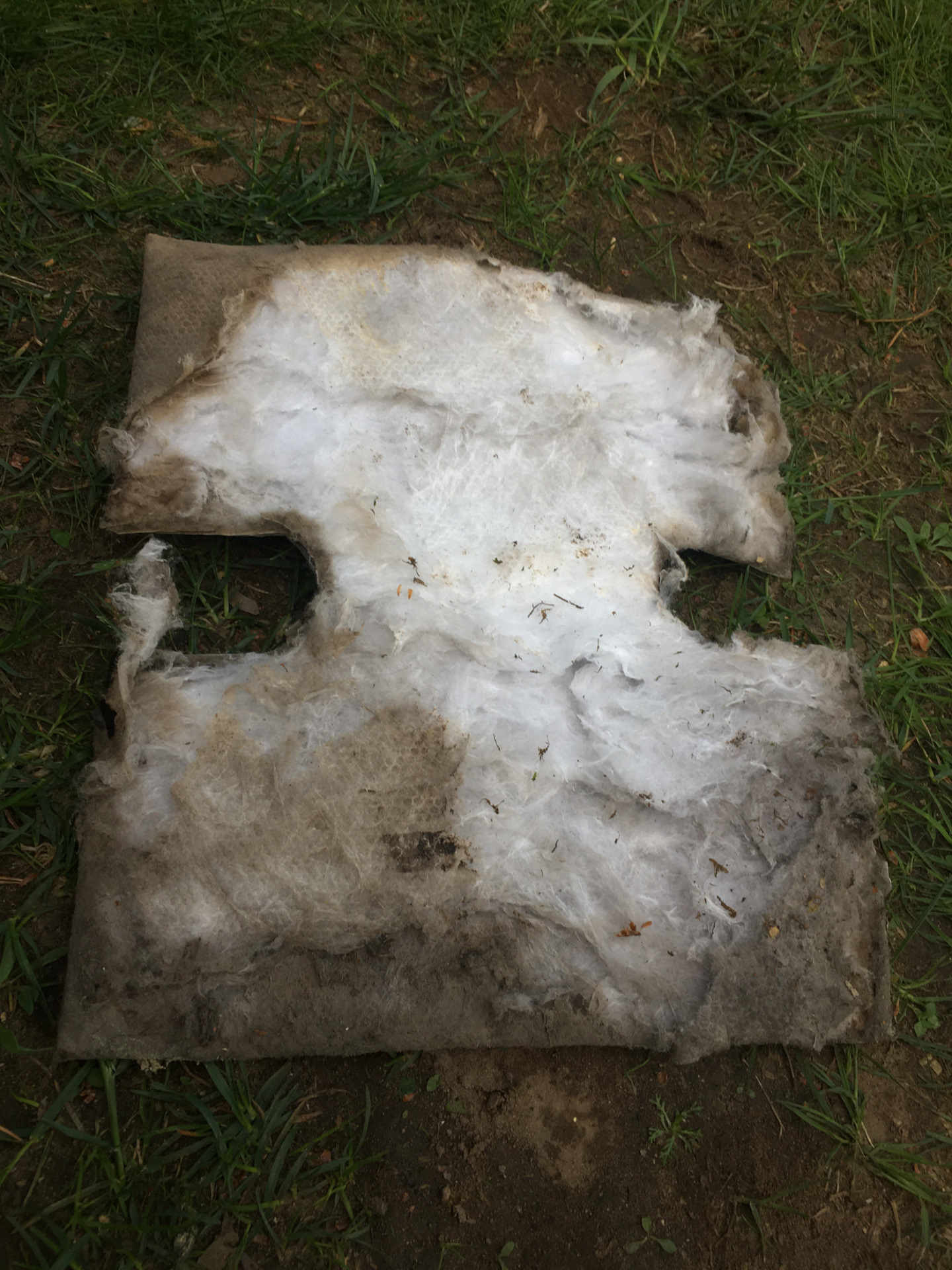

1. штатна шумоизоляция арок путем ваты на которую с дворников течет вода.

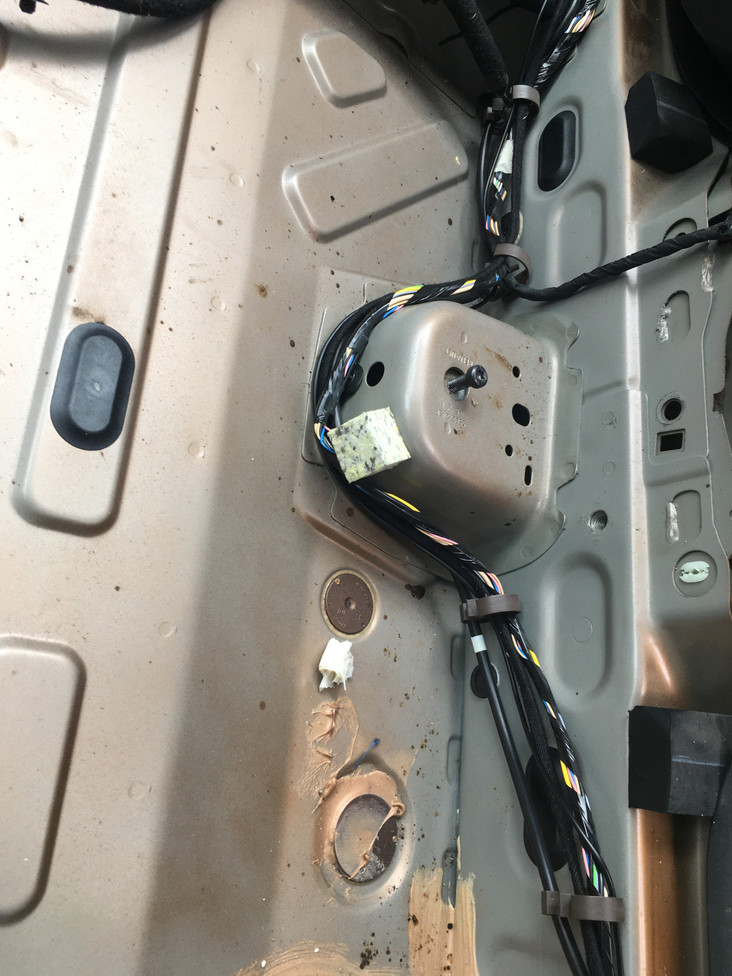

2. губки в центральных стойках для собирания влаги

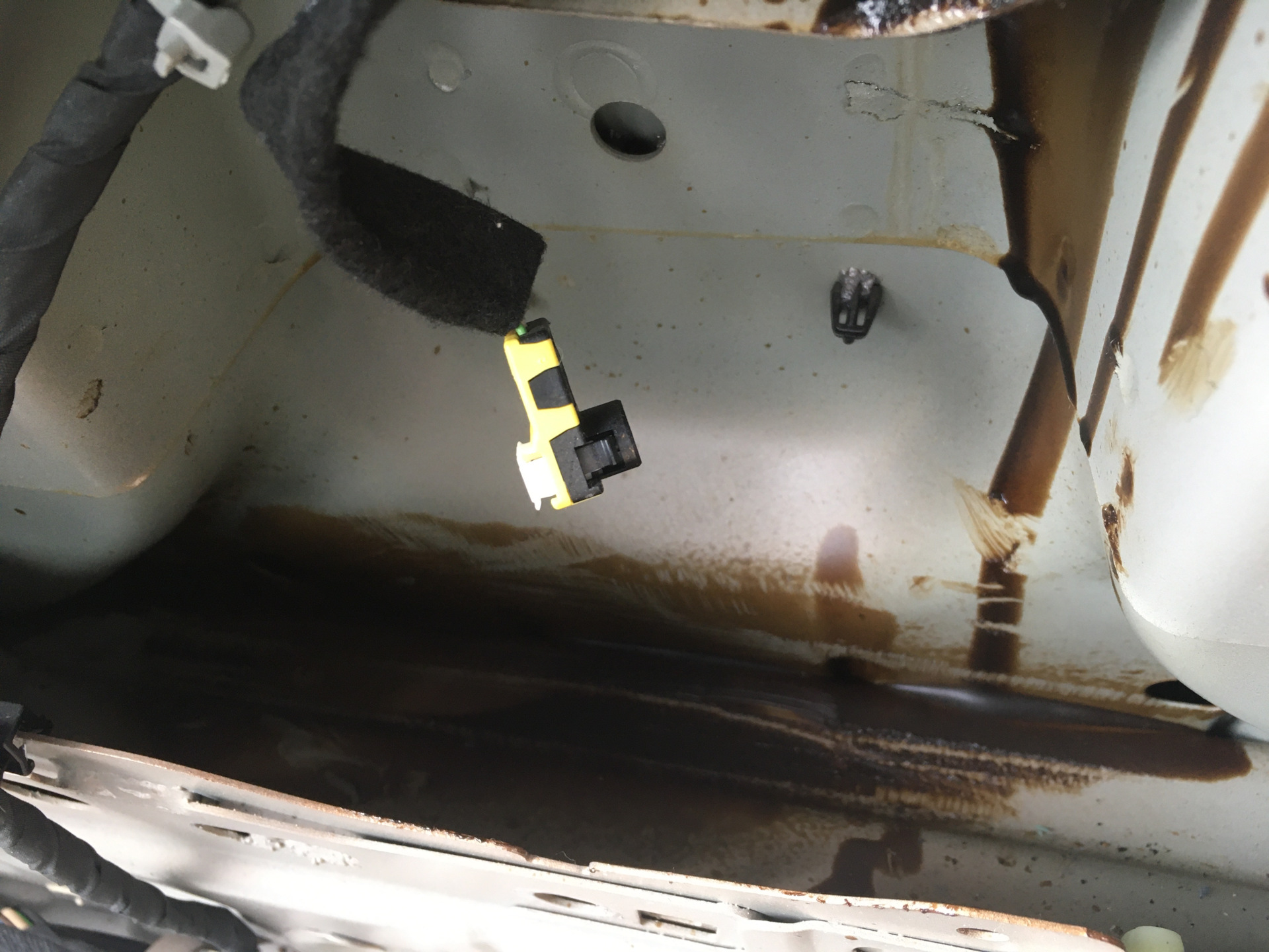

3. в задних вентилиционных отверстиях шумка (войлок аля жигули, впитаем всю воду)
Так же в процессе разборки обнаружил много протертых мест краски (штатными обшивками дверей, задними фонарями, резинками на кузове до голого металла.
Всеми этими моментами придется как то заниматься.
Так же у машины был кузовной ремонт в Петровском автоцентре (красилась вся правая сторона) (косметика)
итог мелкие косяки (в виде слизанных болтов ручки (скорее всего шуруповертом закручивали) ели открутил (на выкид), ну и клопы обшивки стояли от другой машины (не оригинал).
