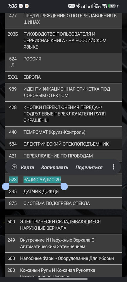

У меня вот такой:

На любом рестовом будет работать.Там будет система либо ntg4.5(augio 20), либо ntg4.7(command со штатной навигацией и большим экраном).И туда и туда указанный карплей ставится можно сказать болт он.Чтобы сделать это быстрее в комплекте с карплеем есть ссылка на видео с ражевыванием что куда вставить, что при этом снять и как лучше проложить провода.
Ого, а как определить, пойдёт ли для моего GLK?
Этот карплей идет на рестайлинг glk x204(12-15годы).Если это так, то у вас ntg4.5 или ntg4.7.Точно подойдет.
