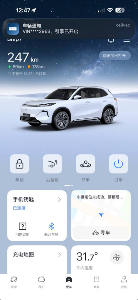

Теперь можно удаленно управлять Geely Galaxy Starship 7 через родное приложение Geely Galaxy. Полностью работает весь функционал и Bluetooth ключ.
Можно двигать назад/вперед автомобиль с телефона!
Работает на рест. На дорест скоро тоже будет.
Наконец-то дошли руки сделать то, что давно напрашивалось дать машине полноценный доступ в интернет и раскрыть весь ее умный потенциал.
Съездил в сервис к ребятам из SnickPro. Работой остался максимально доволен: всё сделали буквально за час. Установили SIM-карту, интернет появился, и теперь машина всегда на связи.
Но самое главное это функционал, который открывается через родное приложение Geely.
Что теперь умеет машина со смартфона:
Климат и комфорт: удаленный запуск двигателя, можно заранее прогреть или охладить салон, дистанционно включить обдув лобового стекла и подогрев сидений (зимой будет просто сказка!).
Установить расписание зарядки.
Открыть/закрыть авто, приоткрыть окна и люк для проветривания.
Поиск на парковке: можно посигналить и поморгать фарами, если забыл, где оставил тачку.
Мониторинг: так как машина заряжается, приложение в реальном времени отображает проценты, показывает, сколько осталось заряда батареи и топлива в баке. Показывает что открыто: двери, окна, люк.
Охрана: можно включить режим охраны. Вроде как есть возможность удаленно смотреть записи с камер, но до этого функционала я еще не добрался, буду разбираться позже.
Фишки, от которых отдельный восторг:
Сделали Bluetooth-ключ, так что теперь телефон полностью заменяет физический брелок.
Но самая крутая игрушка это возможность через Bluetooth катать машину назад/вперед на тесной парковке! Управляешь тачкой со смартфона, как радиоуправляемой моделью в детстве) Причем всё безопасно: если машина видит препятствие, она автоматически тормозит сама.
Кстати, Мастер Аккаунт тоже без проблем получили через SnickPro, так что теперь всё работает полноценно.
По ценам и услугам подробно написано у SnickPro на сайте.
Итог:
В общем, по ощущениям как будто купил совершенно другой автомобиль! Совершенно новый опыт взаимодействия с машиной и другой уровень комфорта. Однозначно рекомендую всем, кто еще сомневается.
Кто уже ставил симку и пользуется приложением делитесь впечатлениями в комментах! Всем ровных дорог!
