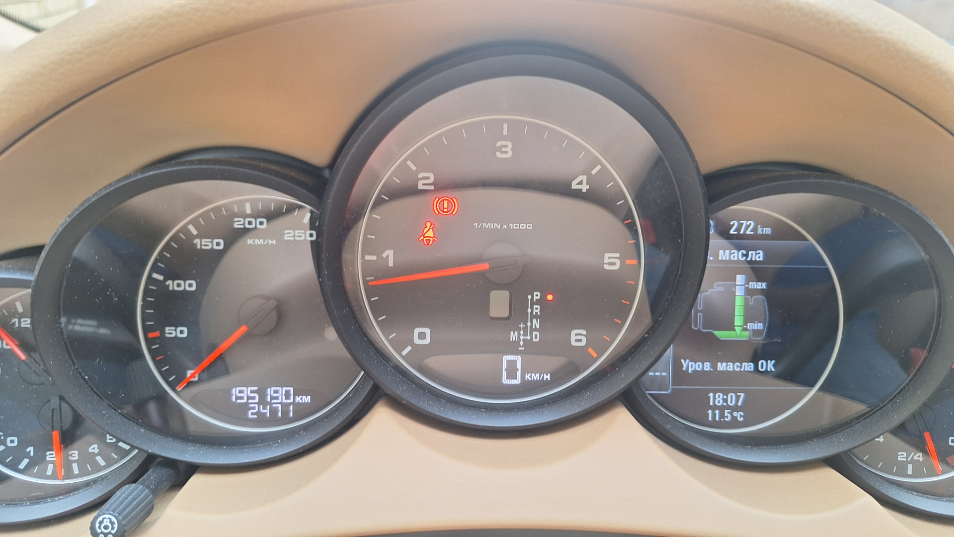

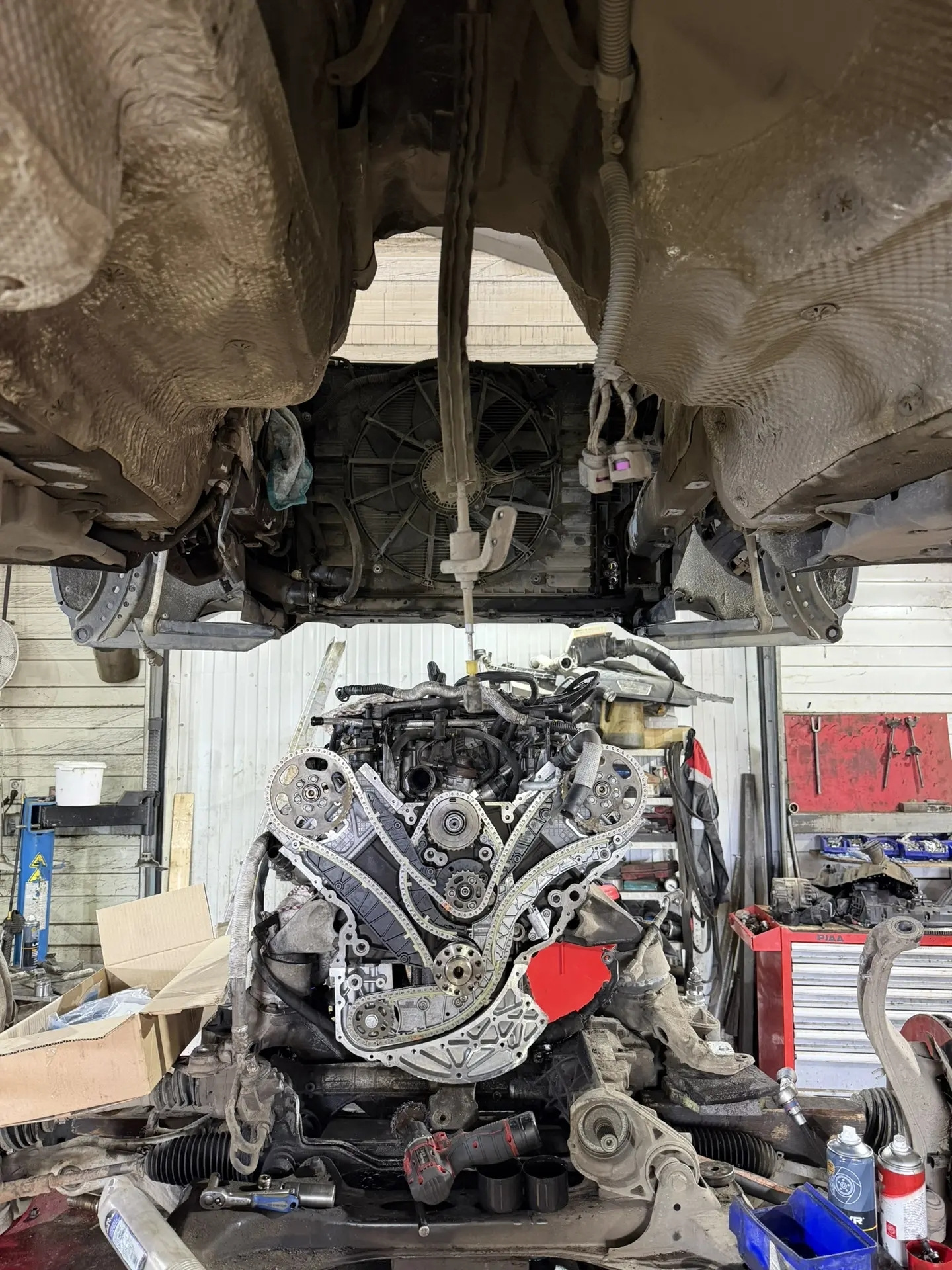

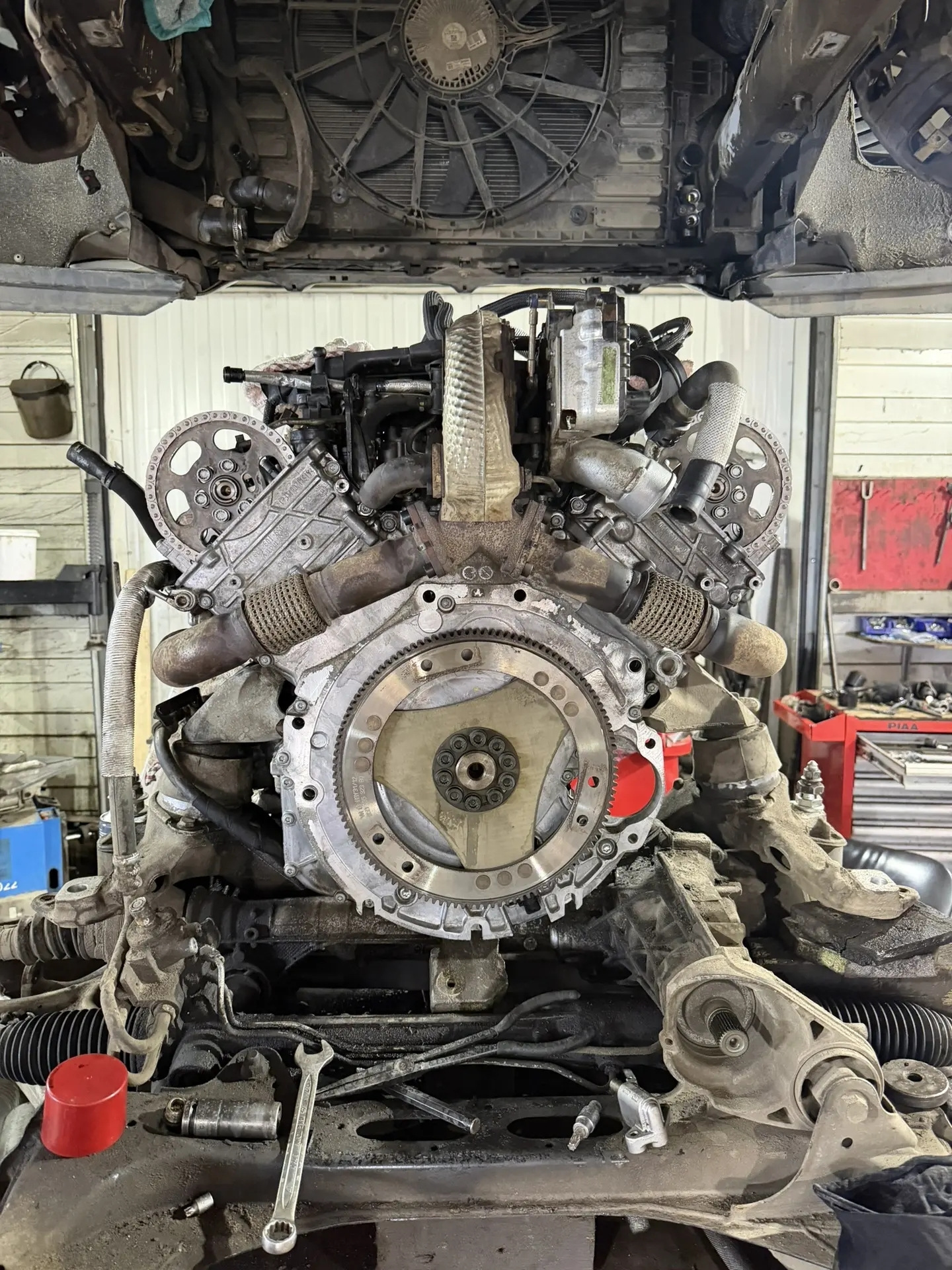

На одометре Кайена 195 ткм., а значит пора сделать замену цепей и тк эта процедура предусматривает снятие мотора, то переуплотнить двигатель.
Это было запланировано заранее. Авто отдал в тот же сервис, где его все это время и обслуживаю. Ребята делают хорошо, я их давно знаю. Богатый опыт по работе с кайенами, ауди и VW.

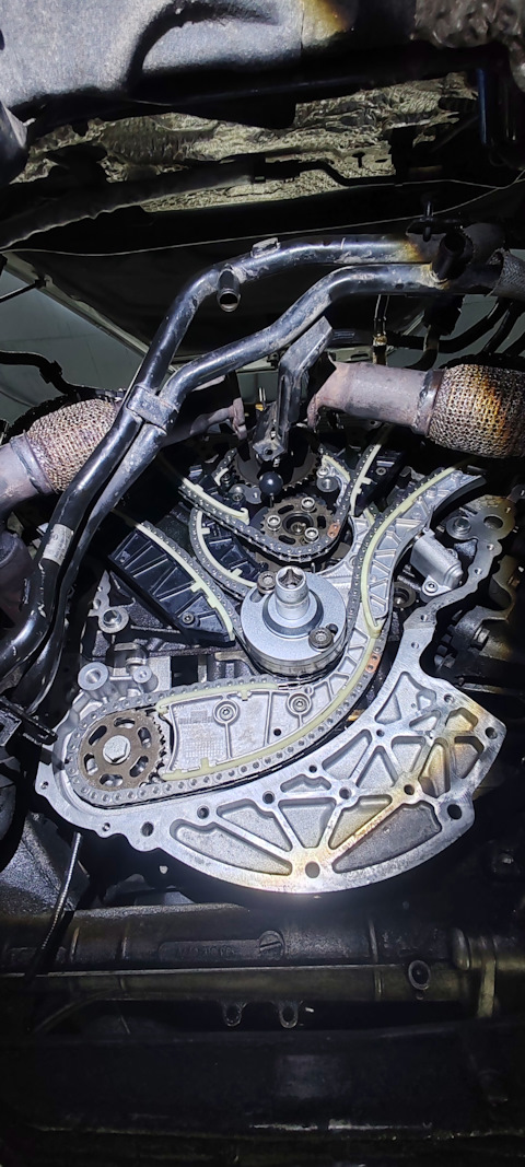

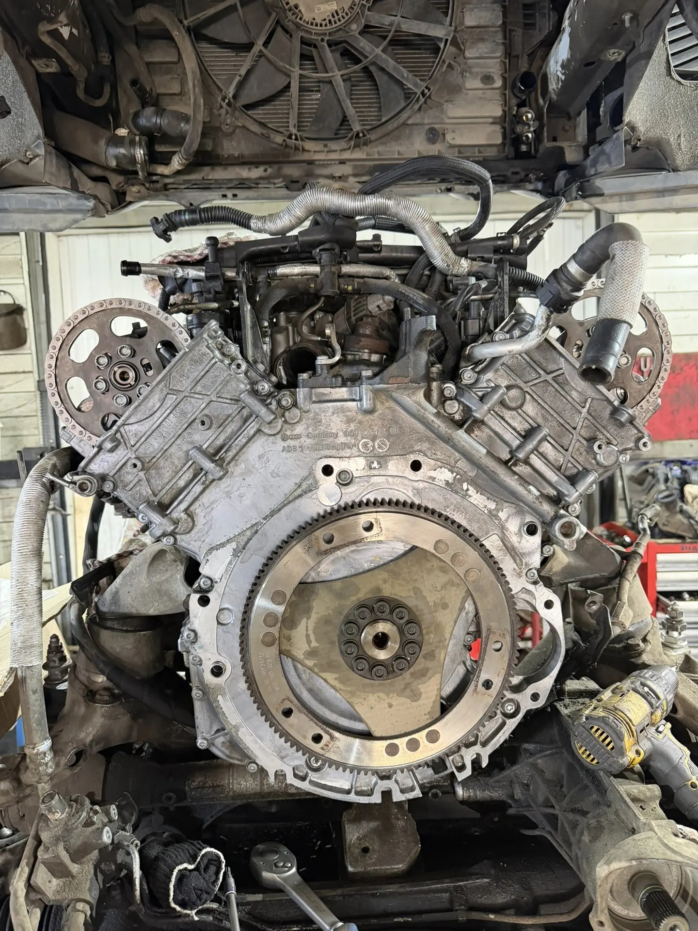

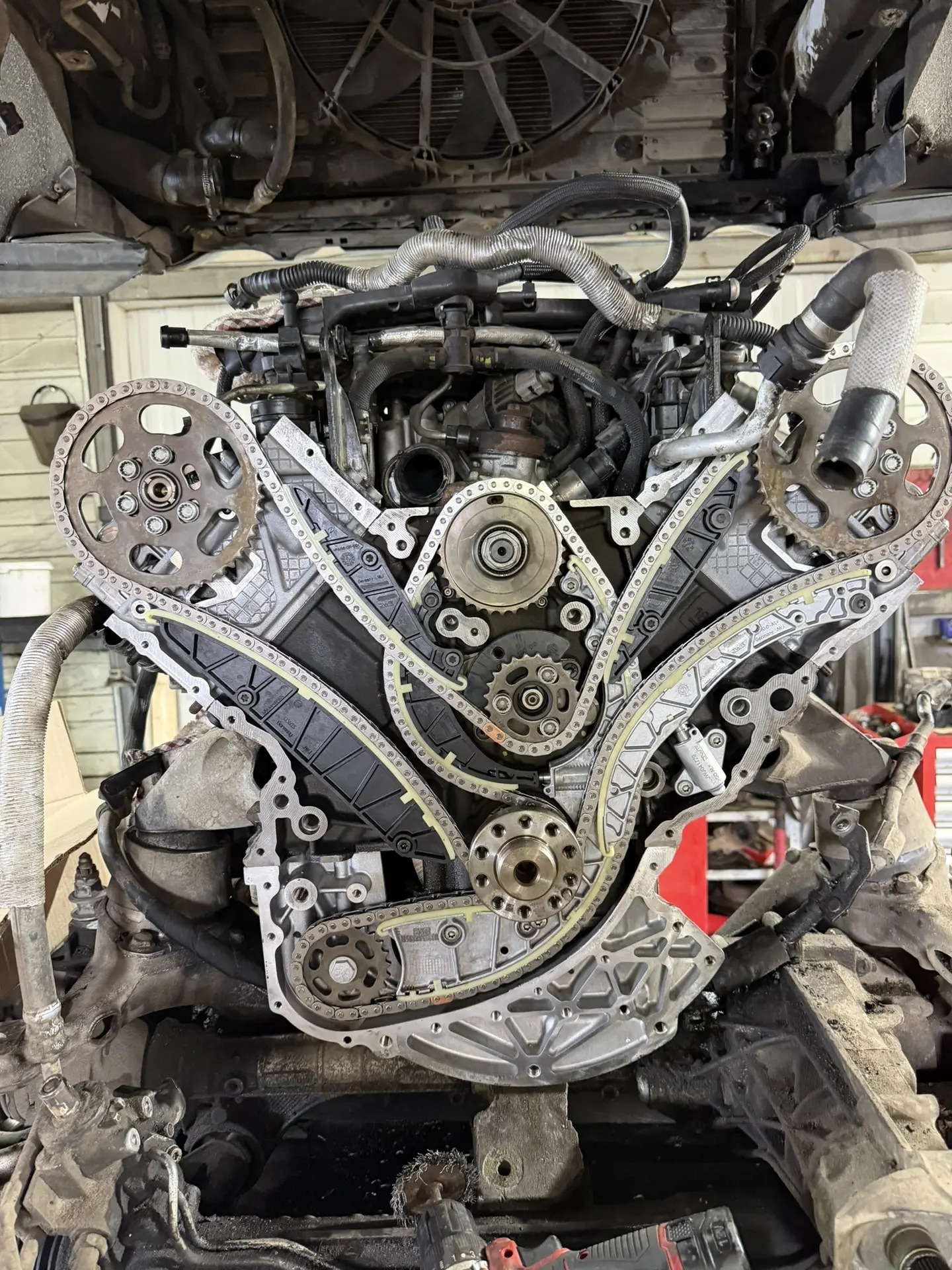

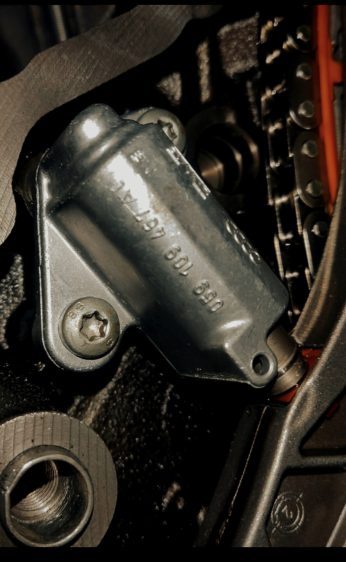

Все прошло штатно. Мотор сняли с подрамником, сняли старые цепи и всю систему натяжителей и успокоителей. Натяжитель был на пределе. При запуске авто, был кратковременный звук дребезга цепей. После замены он пропал, мотор стал работать тише и мягче.
Переуплотнили все крышки, поменяли сальник коленвала, переуплотнили форсунки.

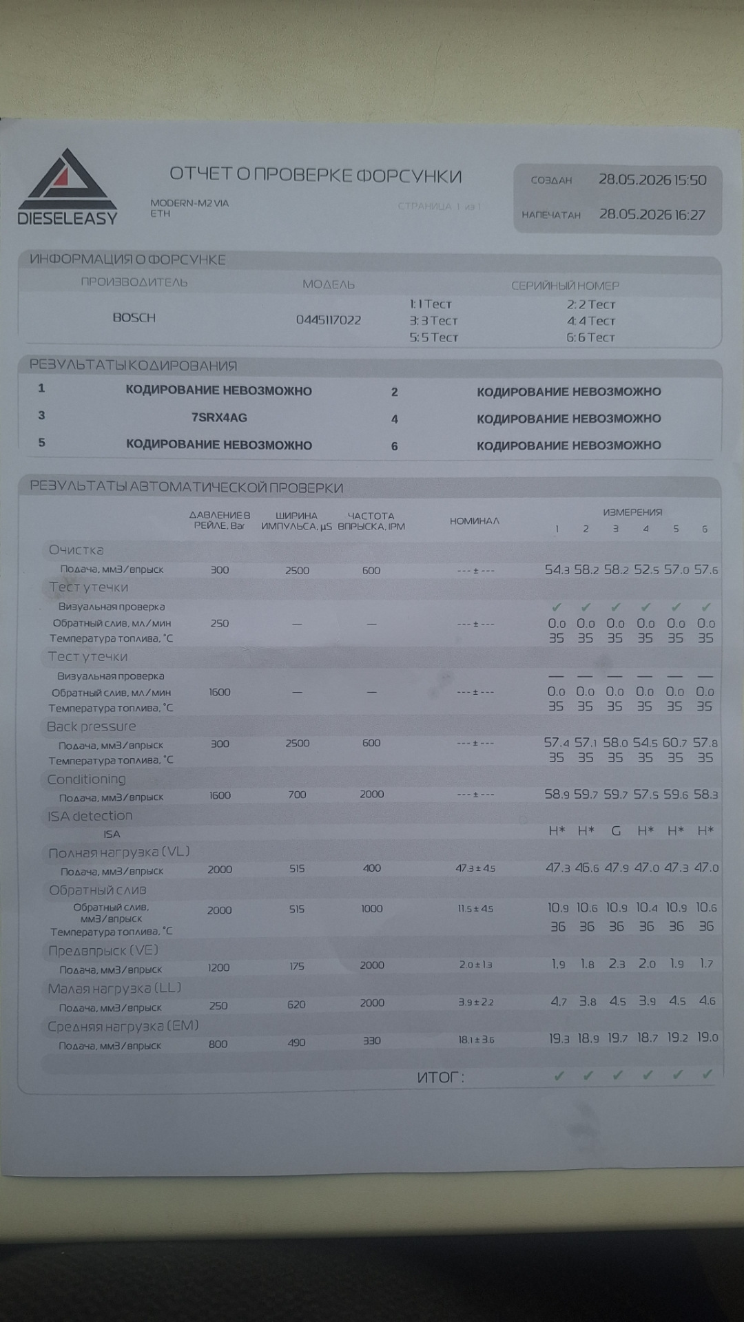

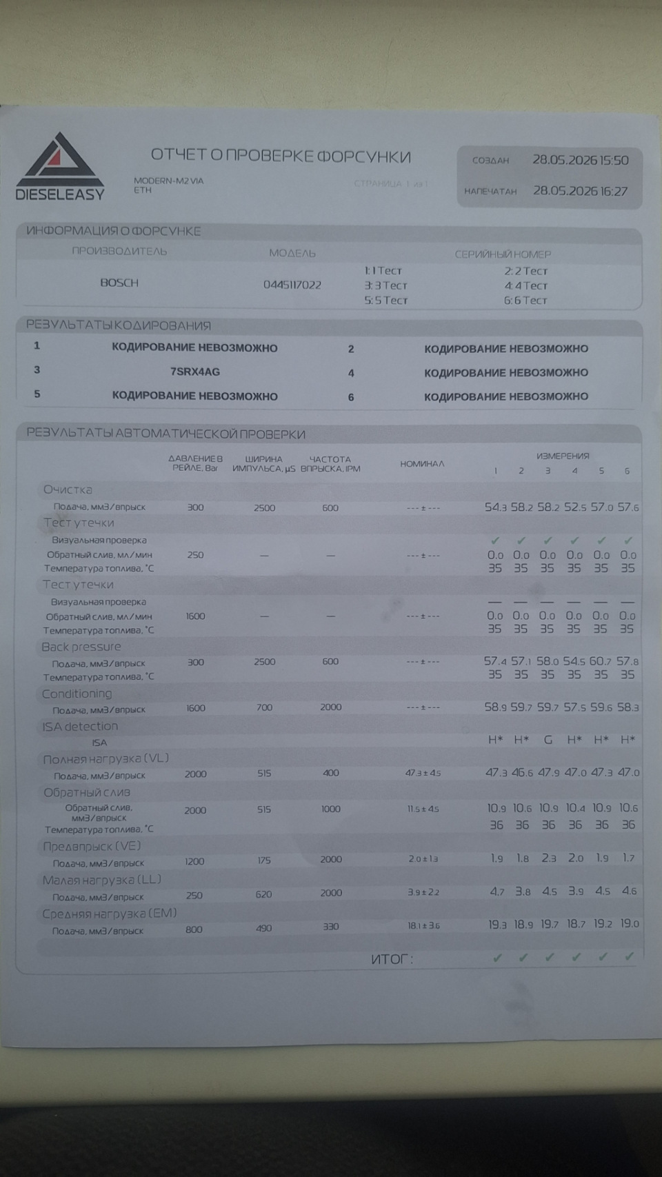

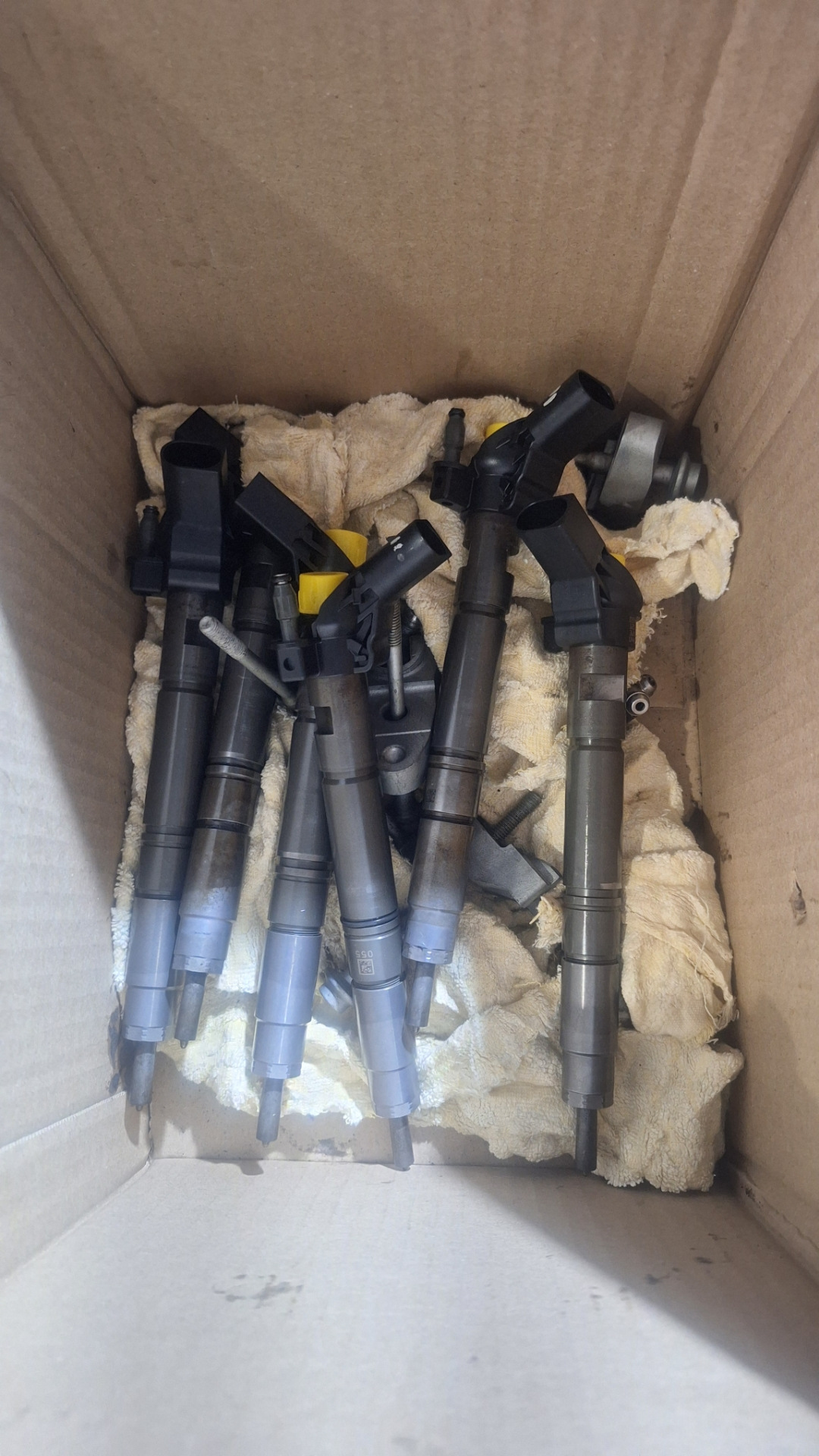

Для собственного спокойствия, я отвез форсунки для проверки их работы на стенде. Все хорошо, параметры в норме.
После сборки сделали сход развал передней оси.
Теперь мотор обслужен и можно спокойно катать дальше.

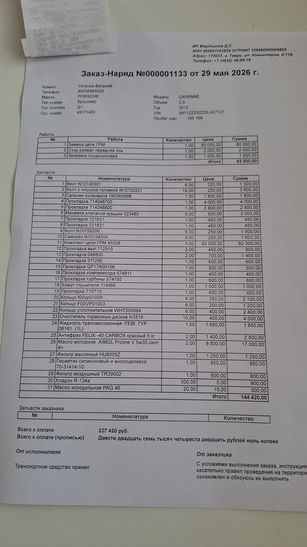

Затраты:
Запчасти и расходники по мотору 144 420 руб
Работа по замене цепей 80 000 руб.
Заправка кондиционера 1000 руб.
Сход-развал передней оси 2000 руб
Проверка форсунок на стенде 6000 руб.
Итого:
233 420 руб.

Работа всего 80 000? Это вообще не много. У нас бы так в ХМАО.
Вроде и не дорого как-то вышло. Цепи с натяжителями и успокоителями оригинал?
Febi, но в коробках говорят лежит оригинал vag со спилеными логотипами
Хорошо если так, просто китайцы давно освоили такую технику. Надо прицельно разглядывать старый оригинал с новыми цепями, чтобы всё сходилось. Ито это не гарантирует качество, могут из сыромятины отштамповать

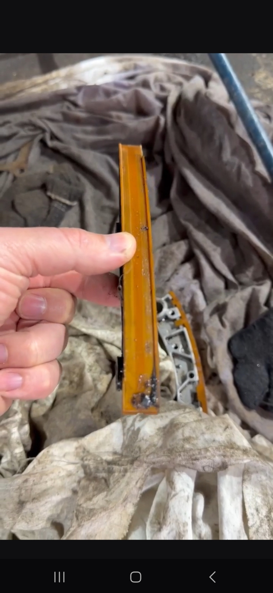

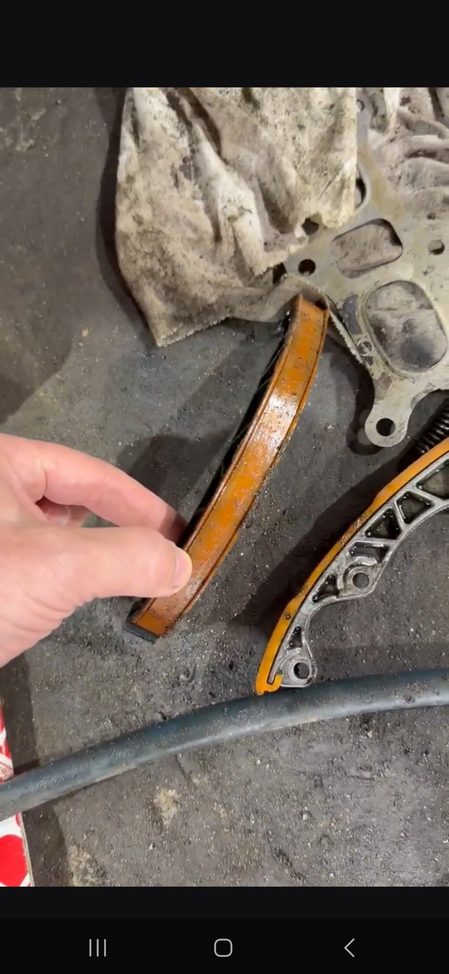

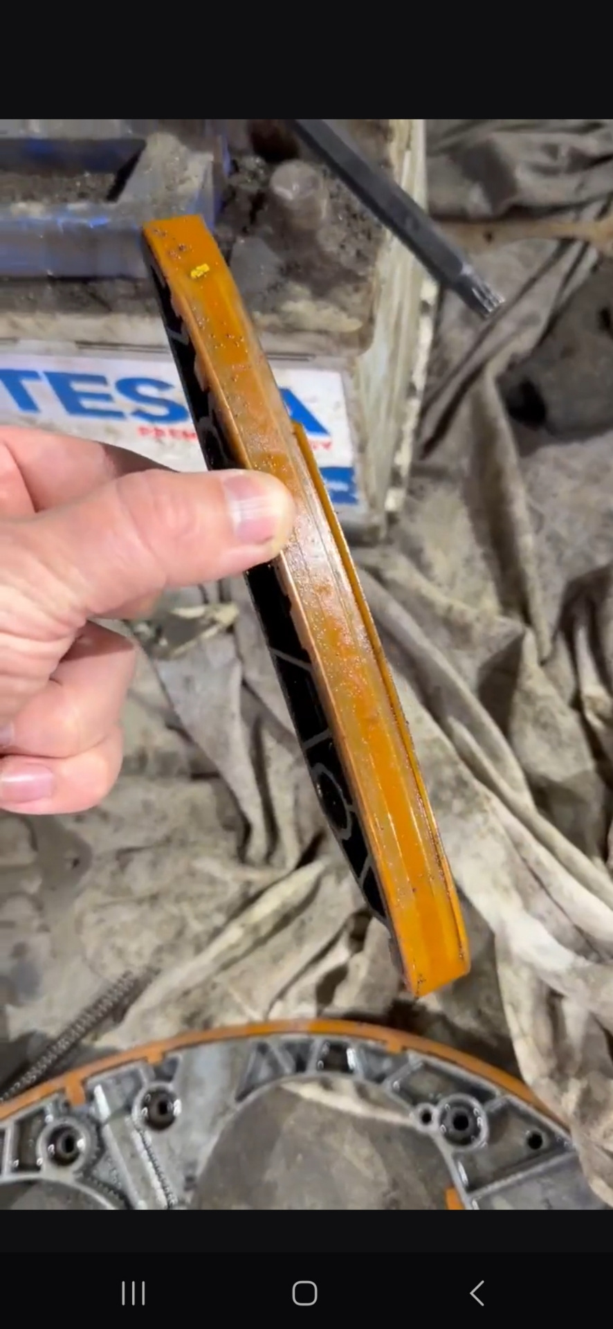

На фотке глянул натянитель цепи, вызвал сомнение, оригинал ли…
Фото ориги прикрепил.
Брали либо vag, либо хорошие заменители. Так комплект цепи грм был Febi, а там по сути тот же vag со спиленным логотипом

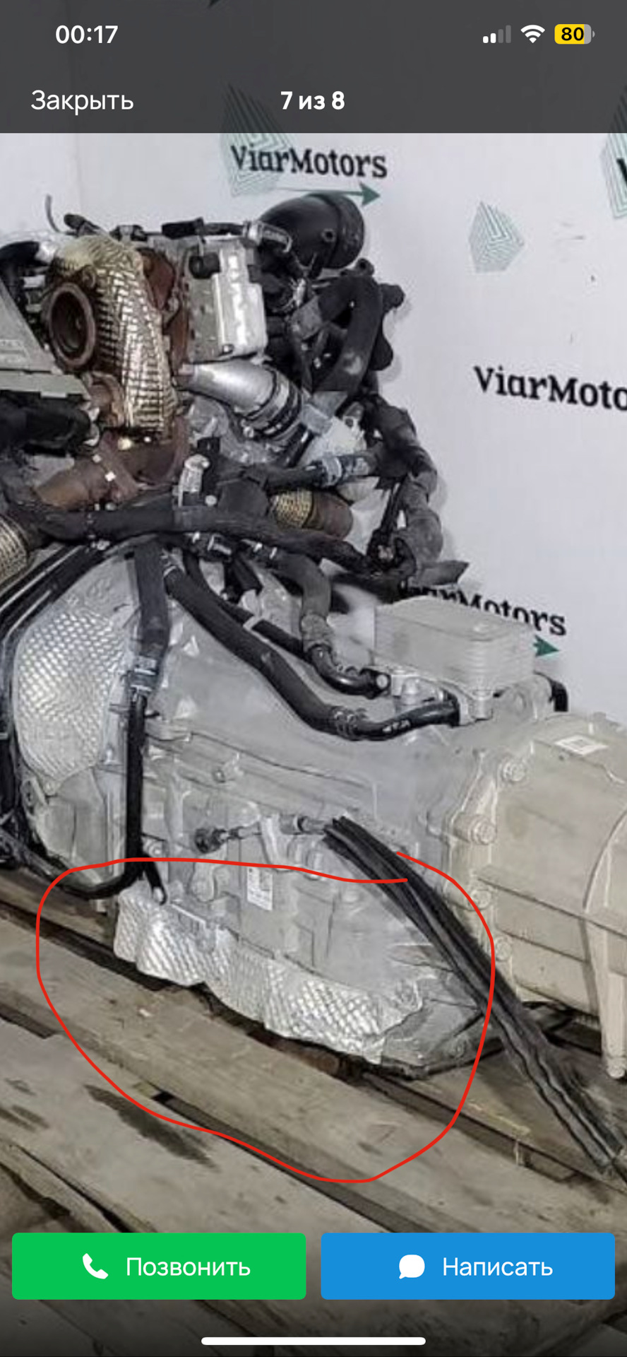

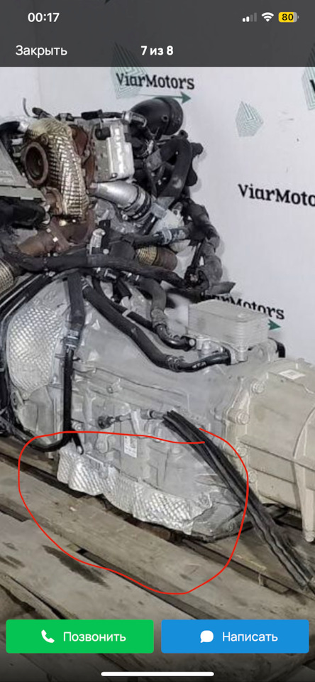

Я где то читал что такой звук может идти от какого то теплового экрана в районе мотора и коробки. Отгнивает ухо и появляется при сильных вибрациях. Найду, скину. Может в этом дело
Может, спасибо 🙏
Верно, менял на каене
vet69
Вот у этой защиты ухо отгнивает и дребезг. Но дребезг этот плавающий и как на ведре ездишь.
Я на подъёмнике пока машина была, подогнул защиту, чтобы плотно сидела без дребезга и тишина.

Защита кпп там отгнивает место . Поменяйте и всё ном будет .

Выдумка это, в эльзе написано: механизм грм не обслуживаемый. На таком пробеге успокоители без проточки как на фото. Моторы эти за 500 тыс уезжают с родными цепями.
