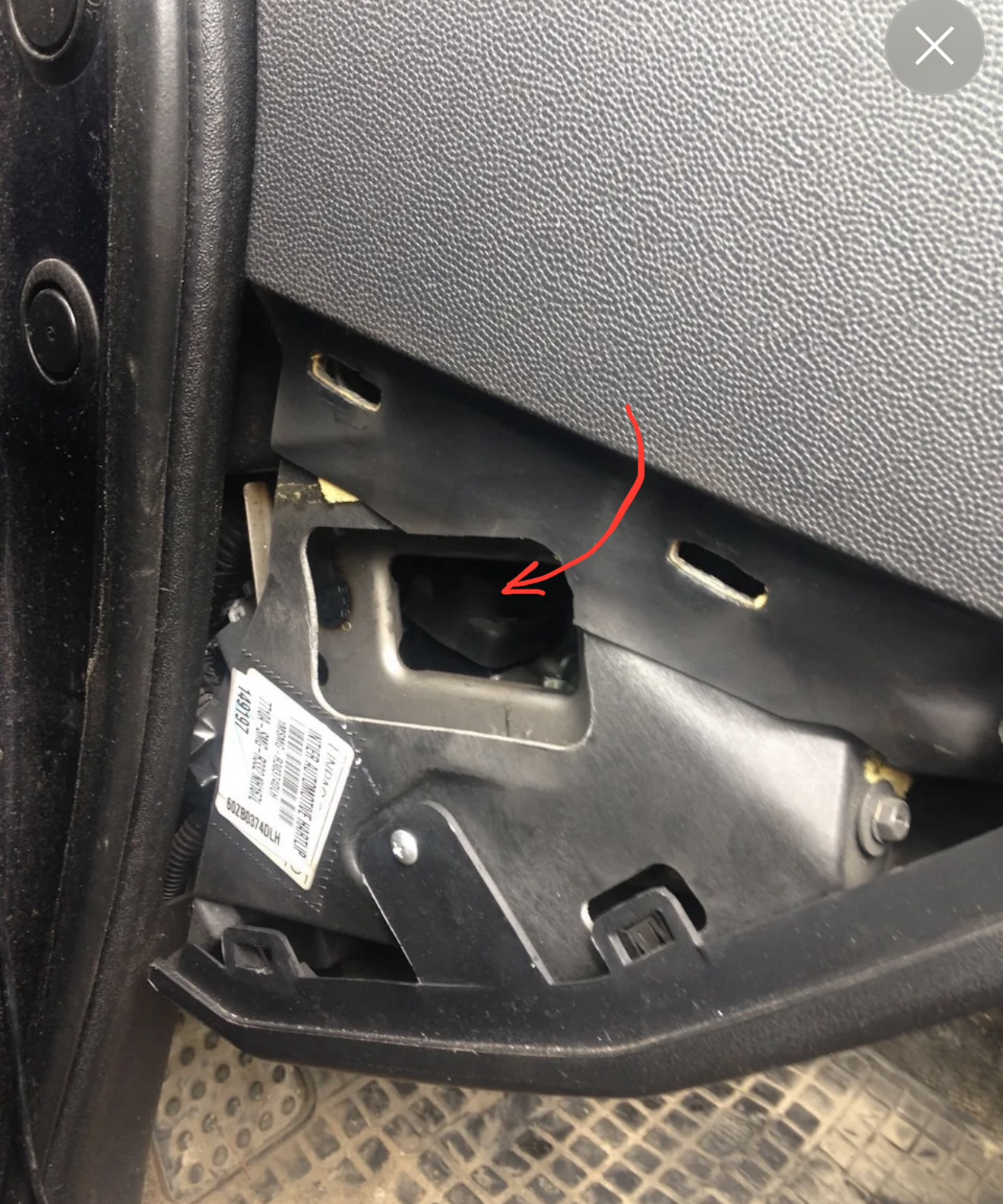

Кнопка аварийная отключает как раз подачу топлива. Проверить её конечно стОит.
Где она находится?
Открыть водительскую дверь, снять боковую накладку на торпедо. Заглянуть в отверстие во внутрь. Чёрная круглая кнопка в глубине.
LLlyPaBu
Где она находится?
Туть
Кнопка нажата
