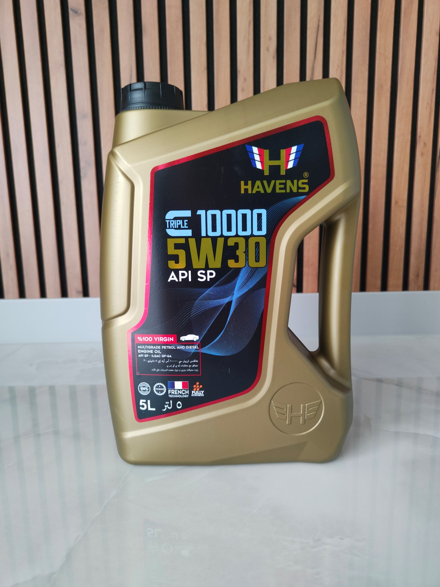

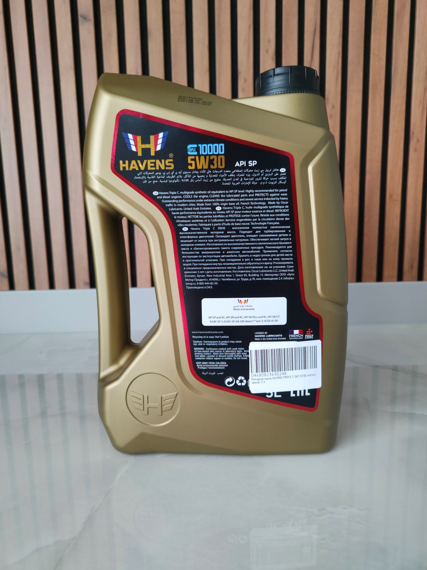

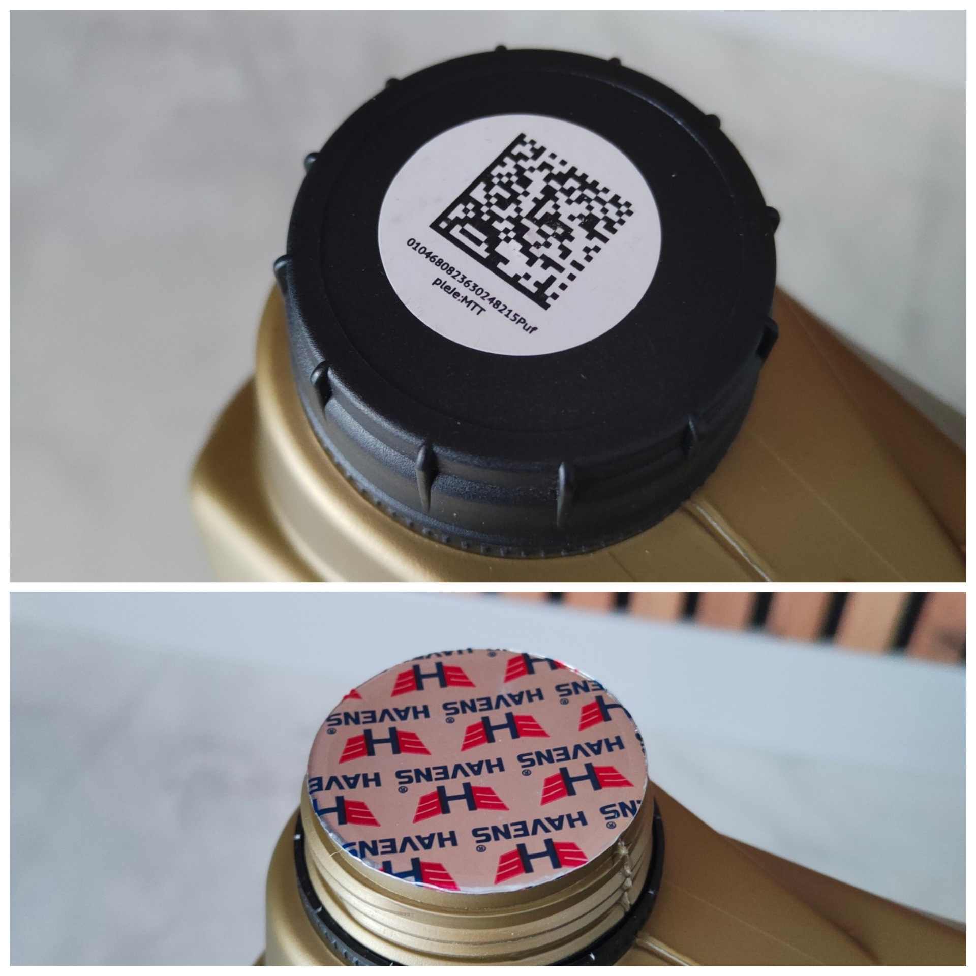

Подошла очередная замена масла в двигателе и естественно с фильтрами. В этот раз решил снова залить Havens 5w30. Опыт езды на нем есть, более чем меня устроил прошлой зимой! Морозы были хорошие, вопросов никаких, масло крепкое, значит и летом покажет себя отлично. В общем заказал это же масло

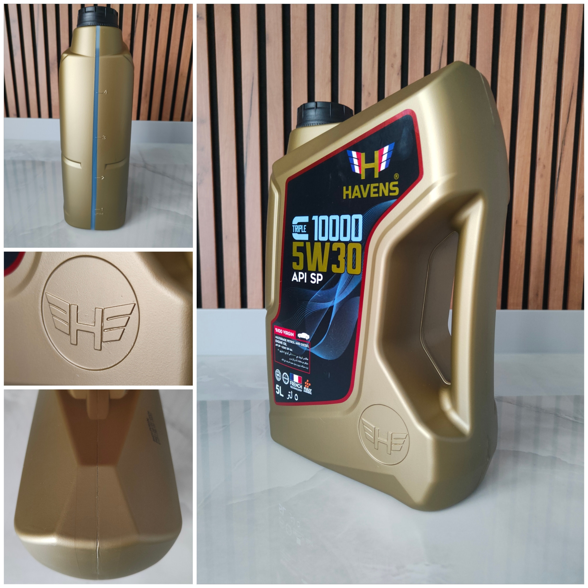

Ну и само масло моторное
Полностью синтетическое моторное масло премиум класса, разработанное специально для бензиновых двигателей японских, корейских и американских автомобилей. Обеспечивает улучшенную топливную экономичность при любых условиях эксплуатации. Позволяет добиться от двигателя максимальной эффективности и защитить его от износа и загрязнений. Подходит для всесезонного применения, обеспечивает легкий пуск двигателя в холодную погоду. Может использоваться в атмосферных и турбированных двигателях, а также в гибридах.
Допуски и соответствия:
API SP and RC; SN Plus; SN/CF;
ILSAC GF-5; GF-6A;
GM dexos1™ Gen 2;
ACEA A1/B1.

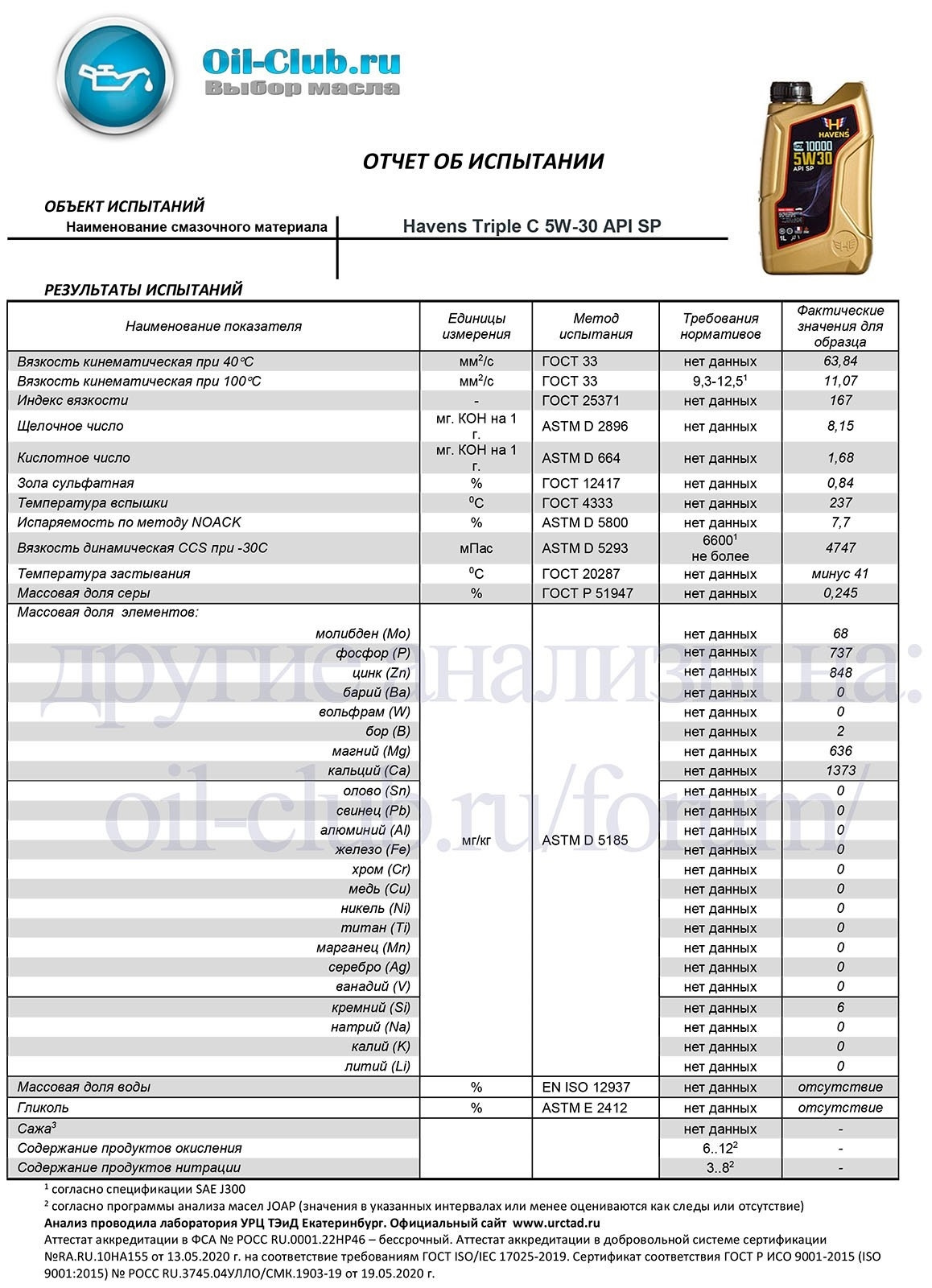

Естественно посмотрел о нем информацию на ойл клубе, и нашёл анализ масла

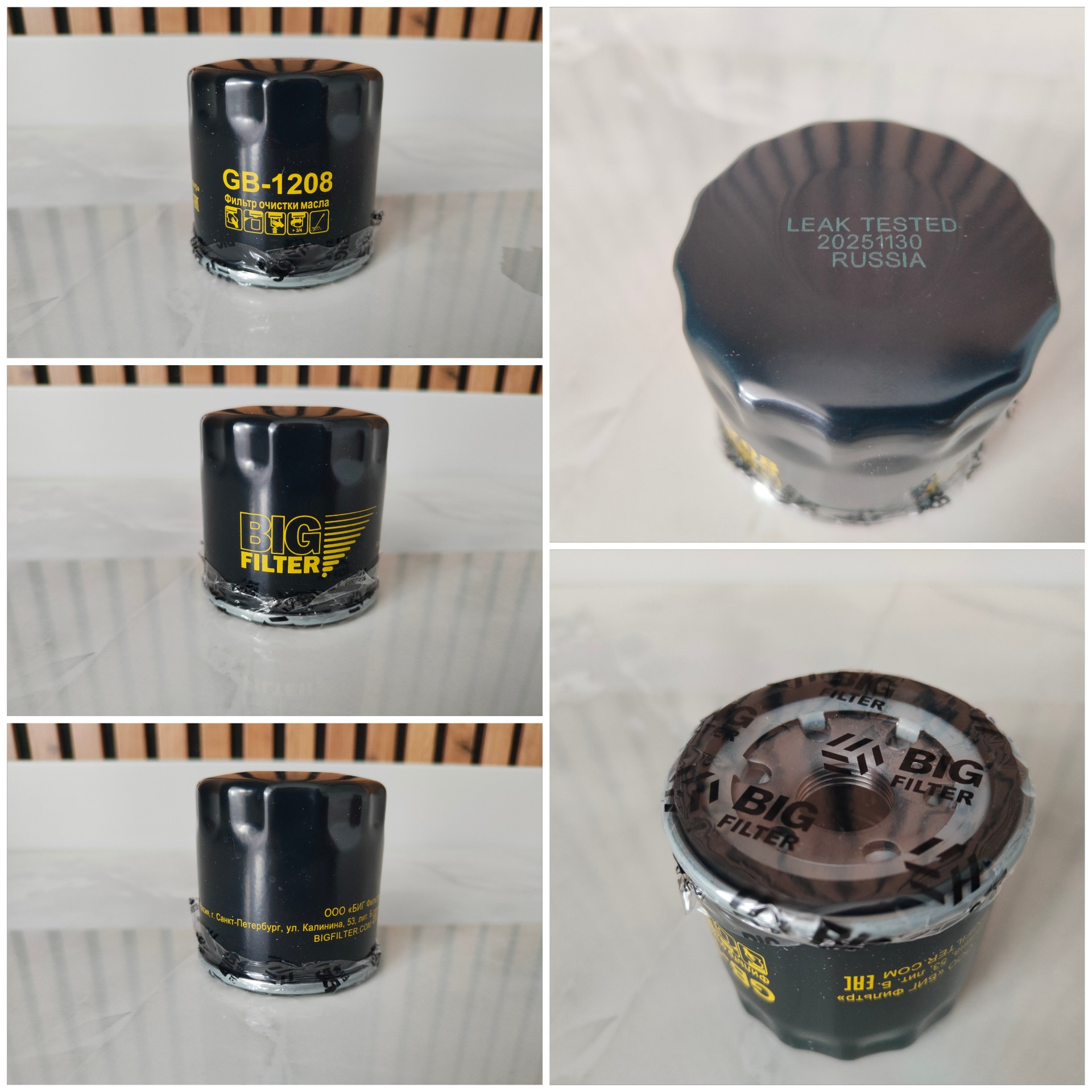

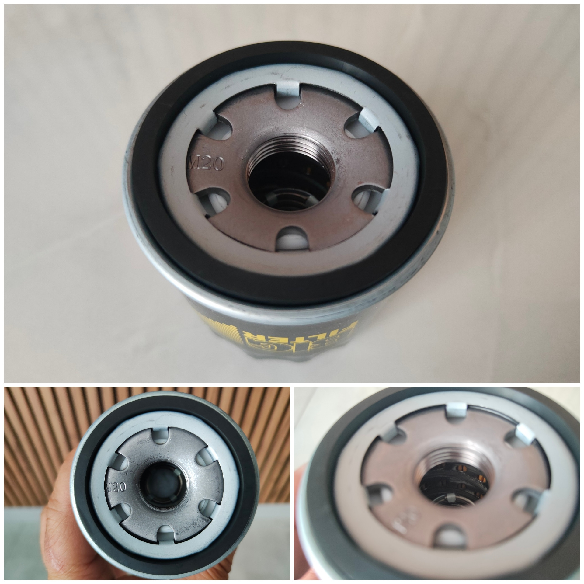

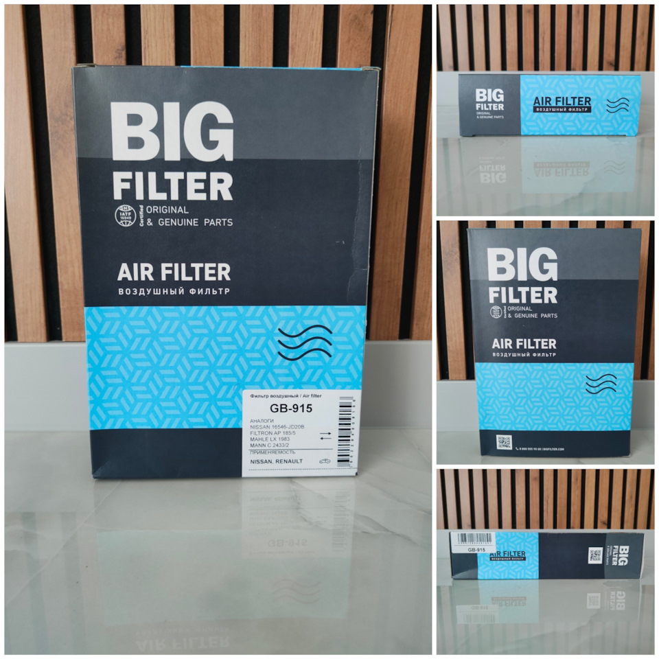

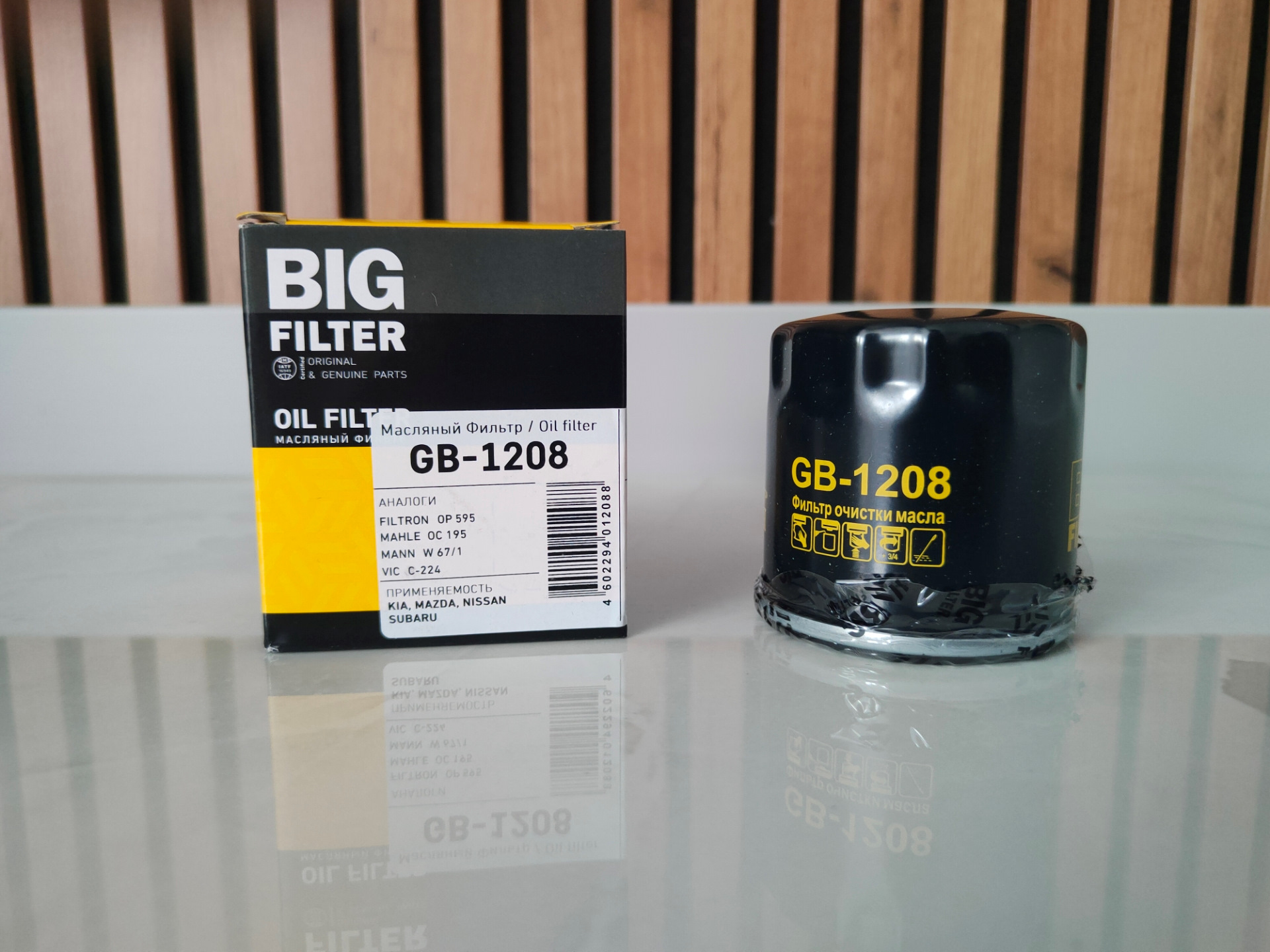

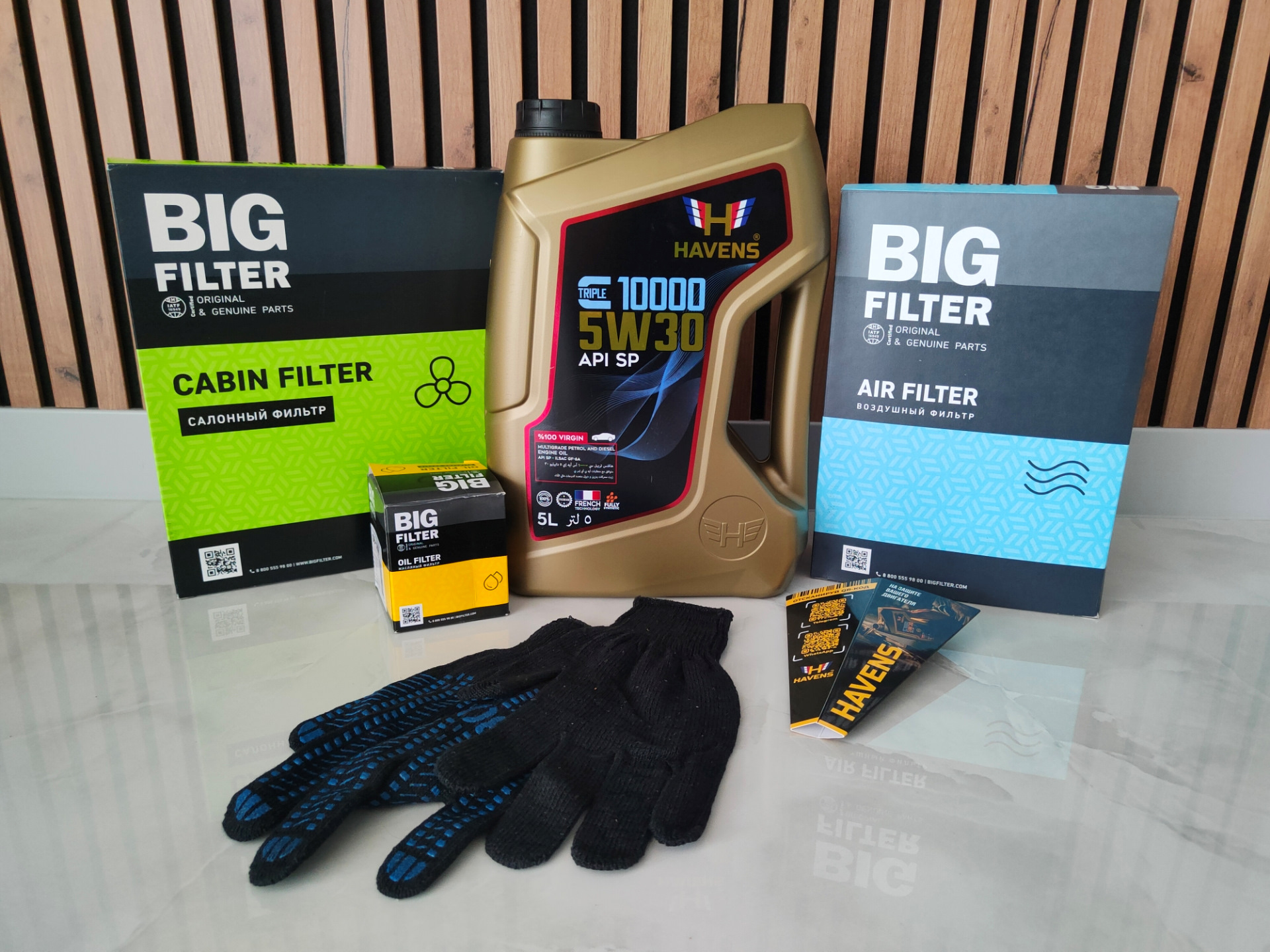

Далее переходим к фильтрам :

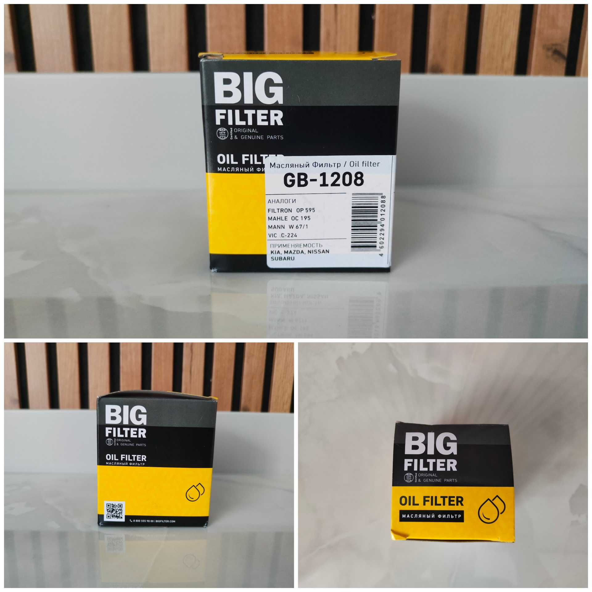

Никогда не было вопросов к качеству фильтров от компании BIG FILTER, пользуюсь уже не первый, и даже не десятый раз, все устраивает!

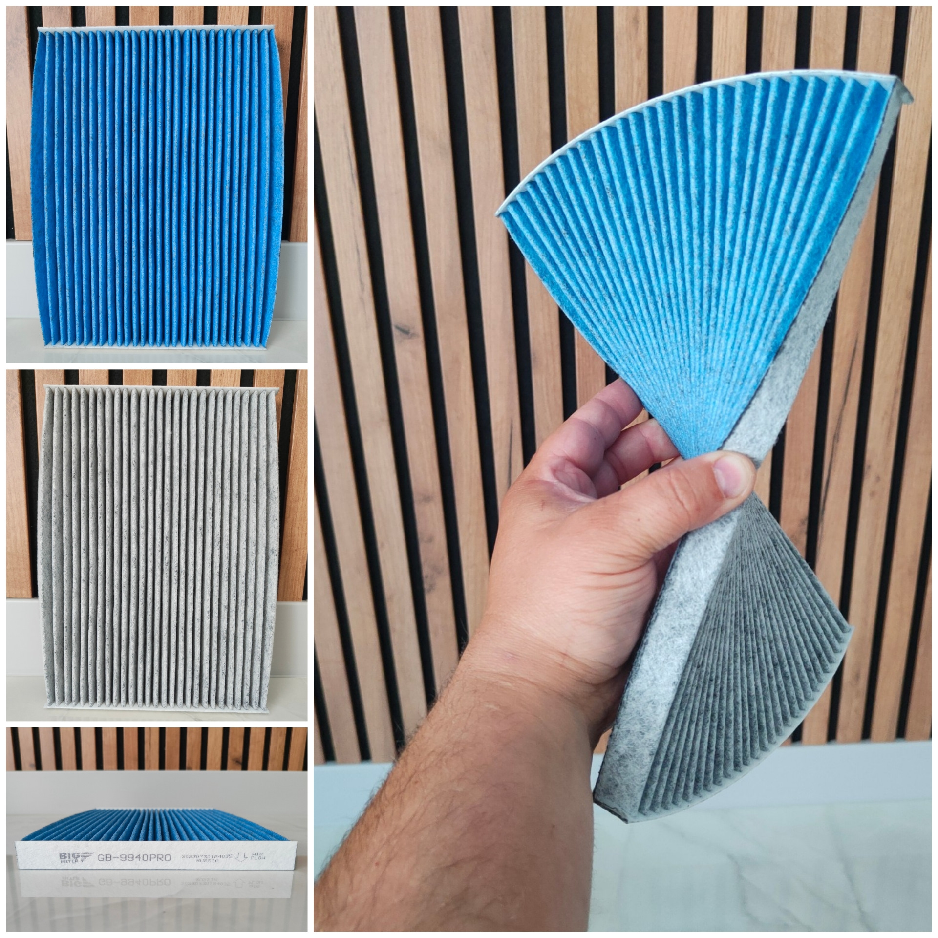

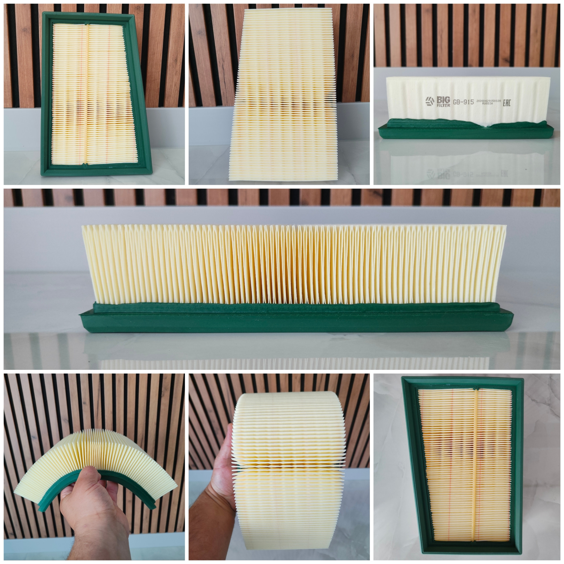

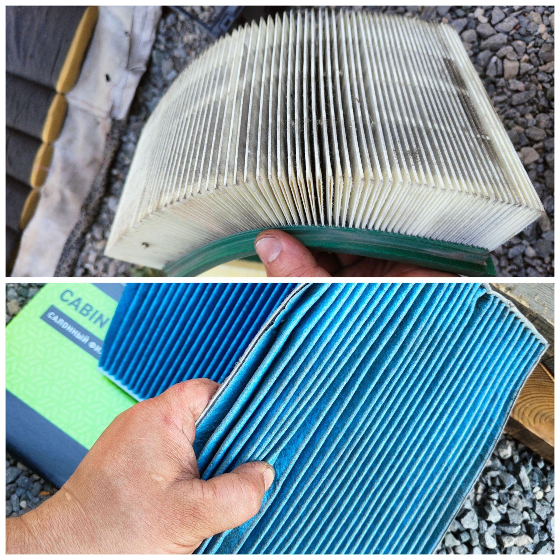

🔸Угольный слой должен быть равномерным (не осыпаться).
🔸Антибактериальная пропитка (если заявлена) может иметь лёгкий запах серебра или других добавок.
🔸Плотность материала – хороший фильтр не прогибается легко и имеет многослойную структуру.
Важно! Дешёвые подделки часто имеют тонкий угольный слой или вообще имитируют его краской.

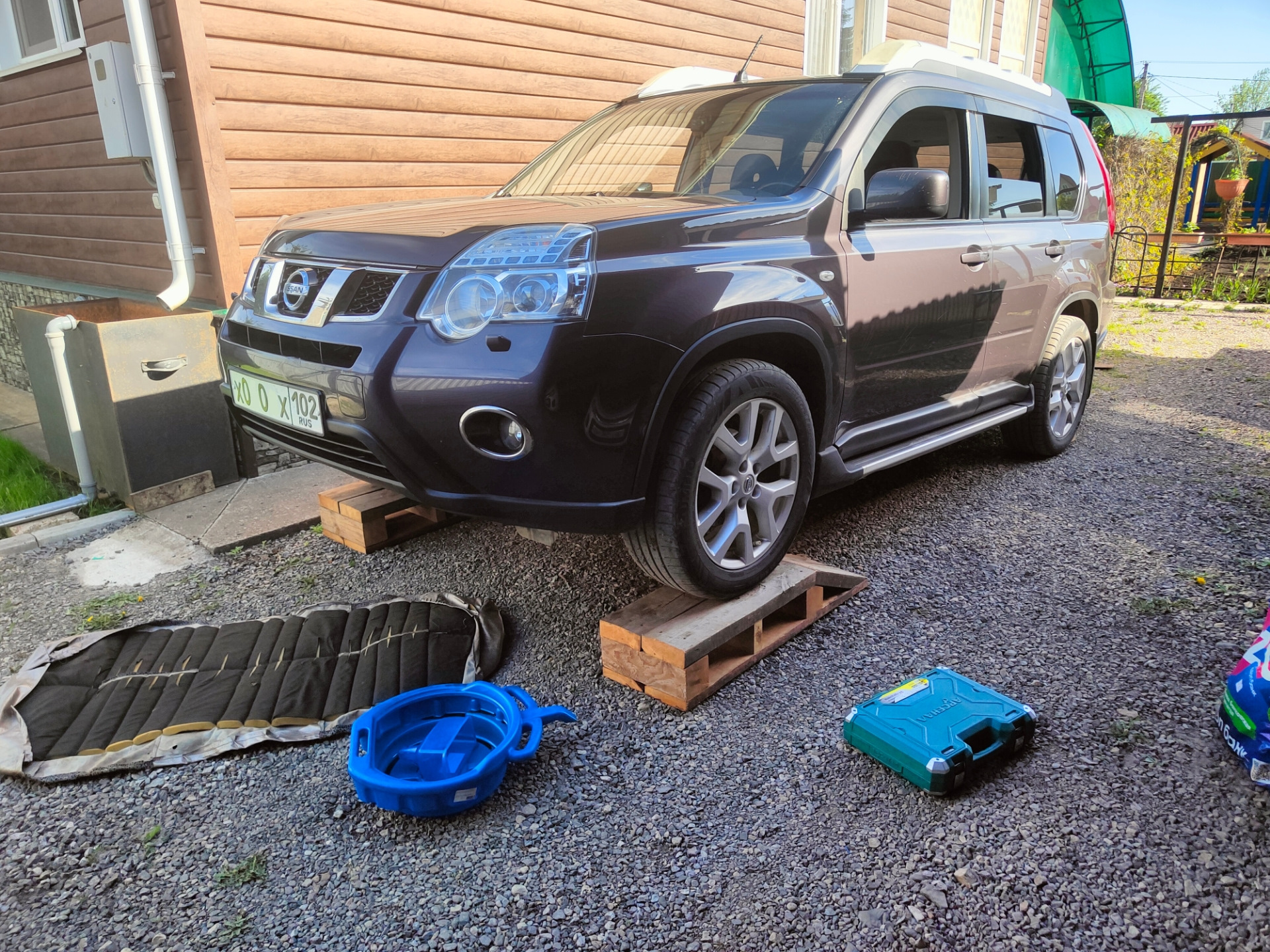

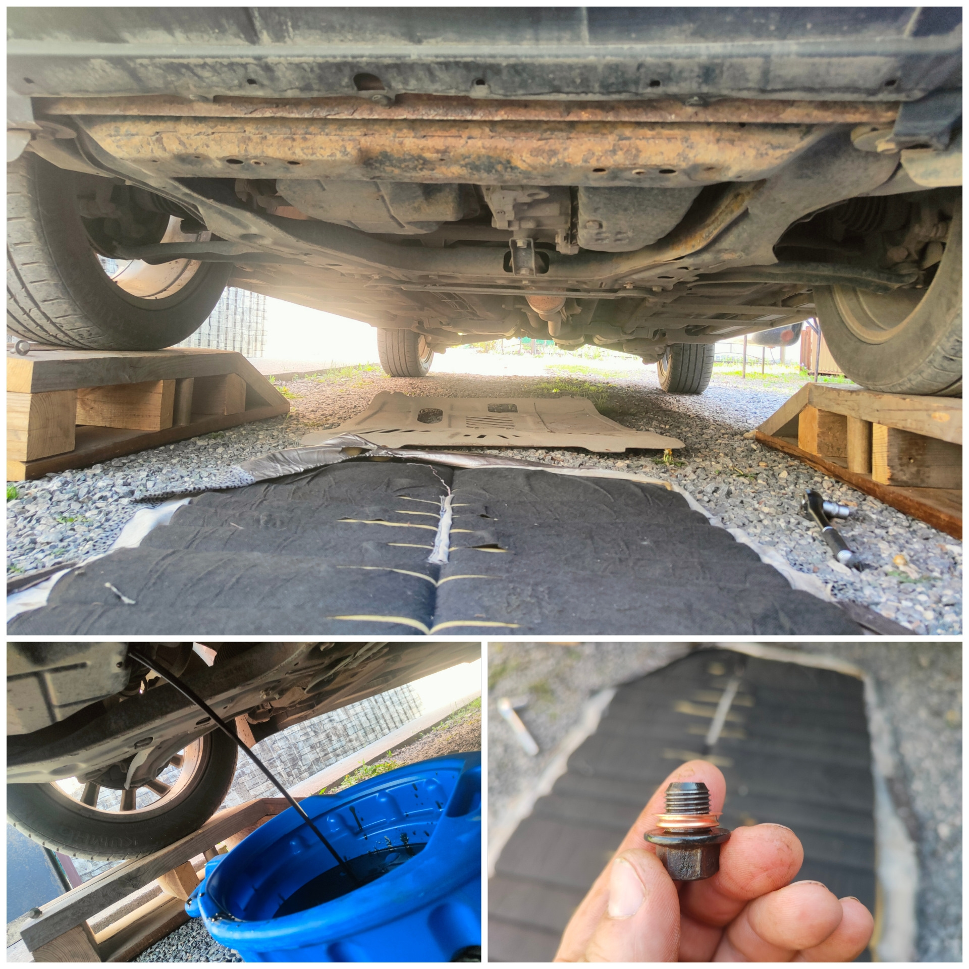

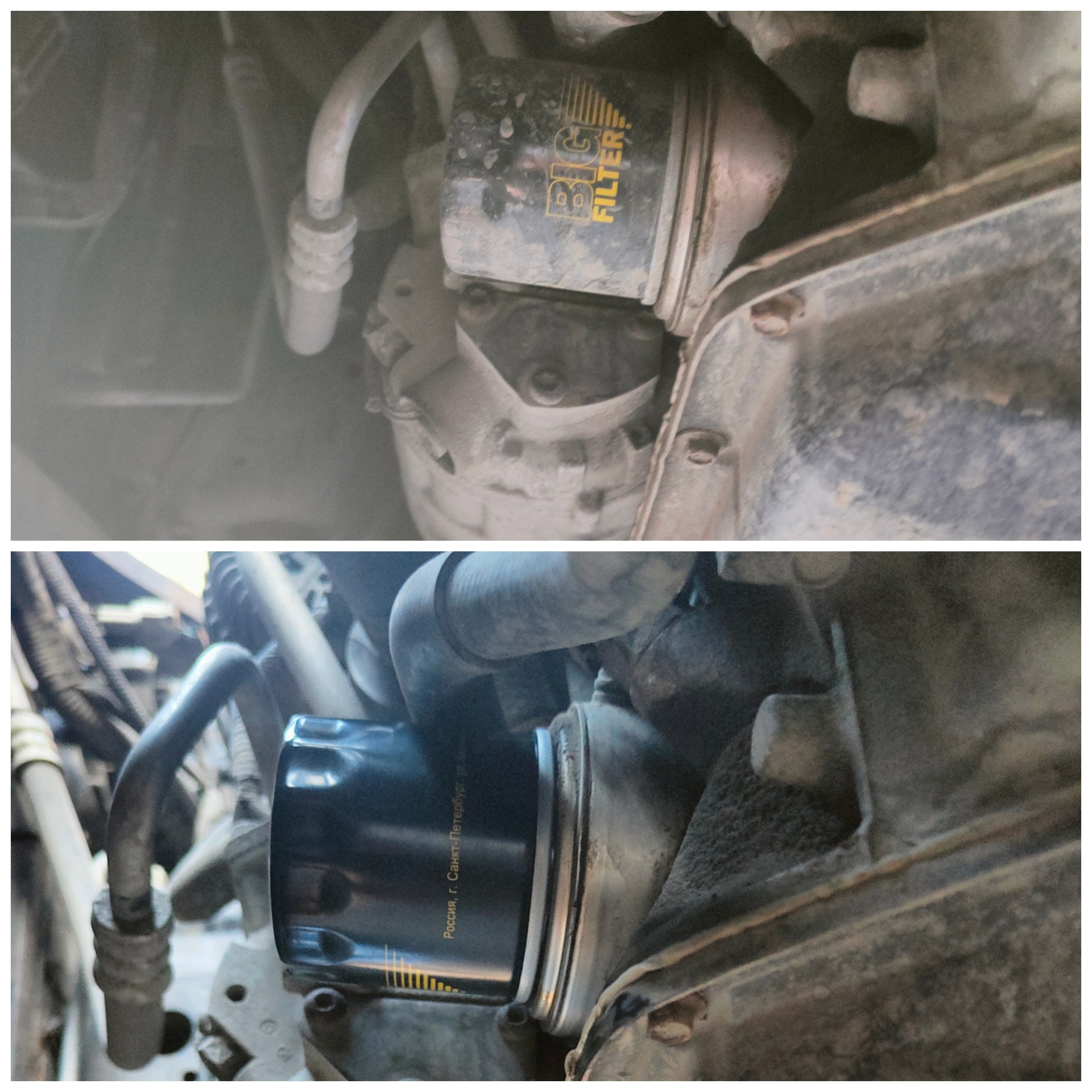

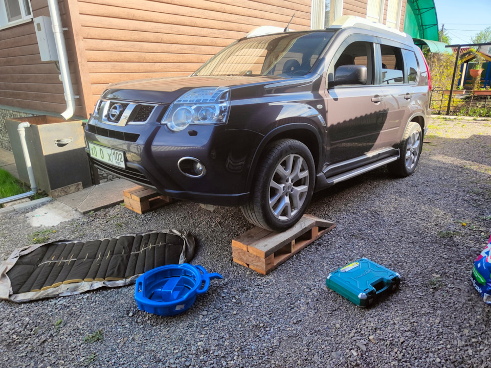

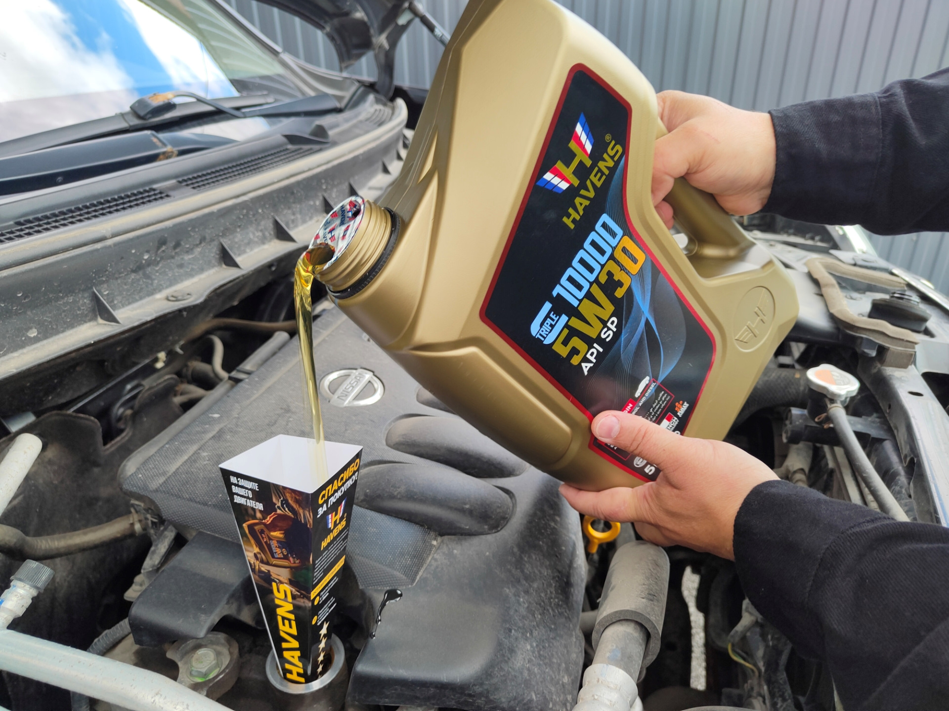

Ну и переходим к замене :
Ну и заливаем свежее масло
На этом замена масла в двигателе и фильтров завершена, едем дальше!

Отличная эстакада 👍

О спасибо, перезаказал биг фильтр на воздух двс. А то красный на озоне оформил, в нем 50 ребер тут около 70. Но все равно фильтр маленький считаю для x-trail по размеру. На логане площадь намного больше.

А масло всё же, наверное, гидрокрекинг, не стопроцентная синтетика?
Кстати, было бы неплохо указывать ещё и стоимость расходников. Интересно для справки чисто, чтобы не искать с артикулами.

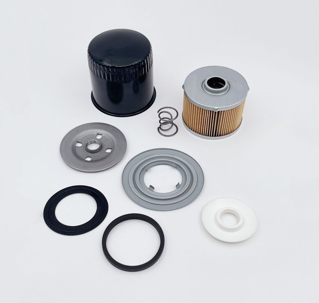

По воздушному фильтру как-то странно немножко отливка сделана. Это вообще нормально на старом фильтре, так же или это какой-то производственный брак, очевидный?
Обясните мне техеологу чем гидрокрекинг от синтетики отличается? Для меня есть, минералка, синтетика и ПАО, а каким методом они получены это уже вопрос производства а не классификации (при кампаундирование там не менее 10 компонентов смешивается с разных установок производства УВ), пао на 1/3 состоит из минералки так как без нее эстеры не смешать, а без эстеров ПАО "осушит" мотор. Ну и еще есть авиационное масло полигликолиновое масло от xenum, но и там оно 18 тыс км ходит вместо заявленных 30 тыс км.
Но если вы технолог, то, наверное, вы понимаете, в чём разница, вернее, почему в Германии запрещено гидрокрекинговые масла называть синтетикой и что за этим вообще кроется за история, особенно с судебными тёрками в свои давние времена, после чего гидрокрекинговые масла разрешили называть синтетикой.
· 100% Synthetic, Fully Synthetic — обычно реальная синтетика (ПАО/эфиры).
· Synthetic, Synthetic based, HC-synthesis — легальный маркетинг, по факту это гидрокрекинг (Group III).
· Нюанс: В США называть гидрокрекинг «синтетикой» разрешено законом, в Германии (для масел немецких брендов) — нет.

Спасибо за экскурс! Да, масла Havens — это гидрокрекинг. И вы правы, с 1999 года гидрокрекинг можно называть синтетикой, так как было признано, что процесс их производства близок к процессу химического синтеза. В процессе гидрокрекинга исходное сырьё синтезируется и приобретает новые, несвойственные для него ранее характеристики. Что в свою очередь позволяет уравнять гидрокрекинговые масла с синтетическими собратьями. Если говорить про содержание ПАО, то в маслах Havens его 20-30% — в разных продуктах по-разному. База от Saudi Aramco, присадки от Lubrizol, Infineum, Chevron Oronite.

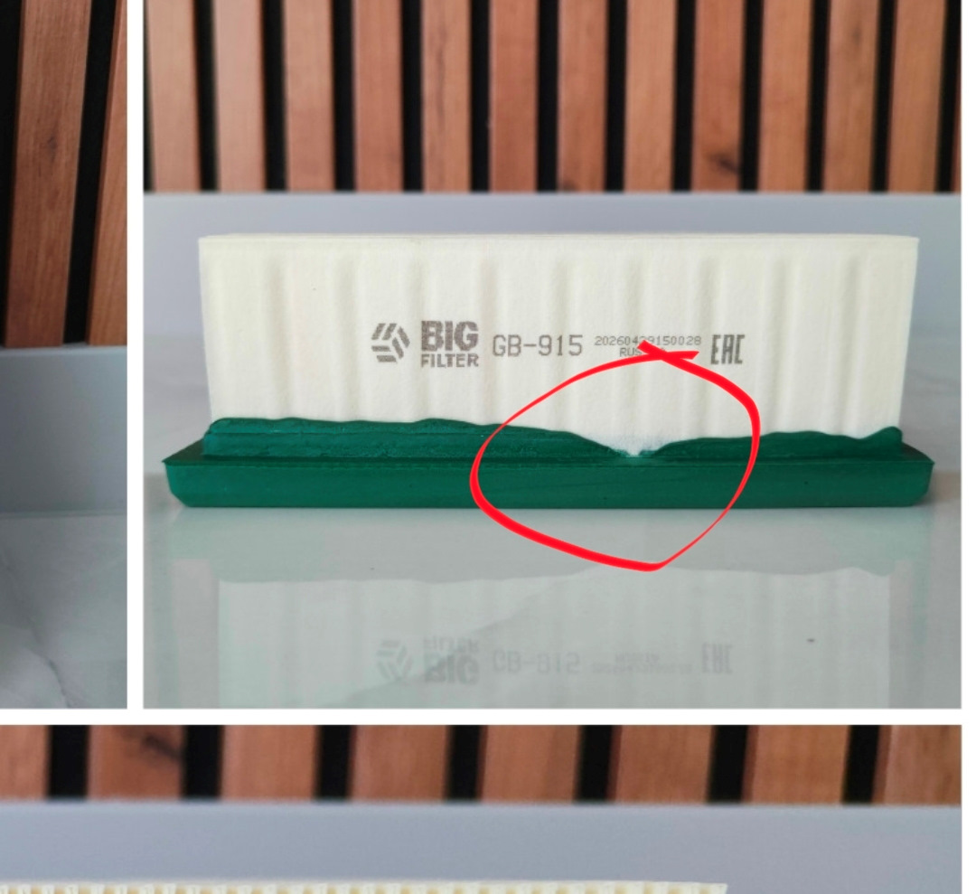

Нет это не брак, сама бумага дальше входит в резину
Ну значит в литье резины брачок. Неаккуратно
