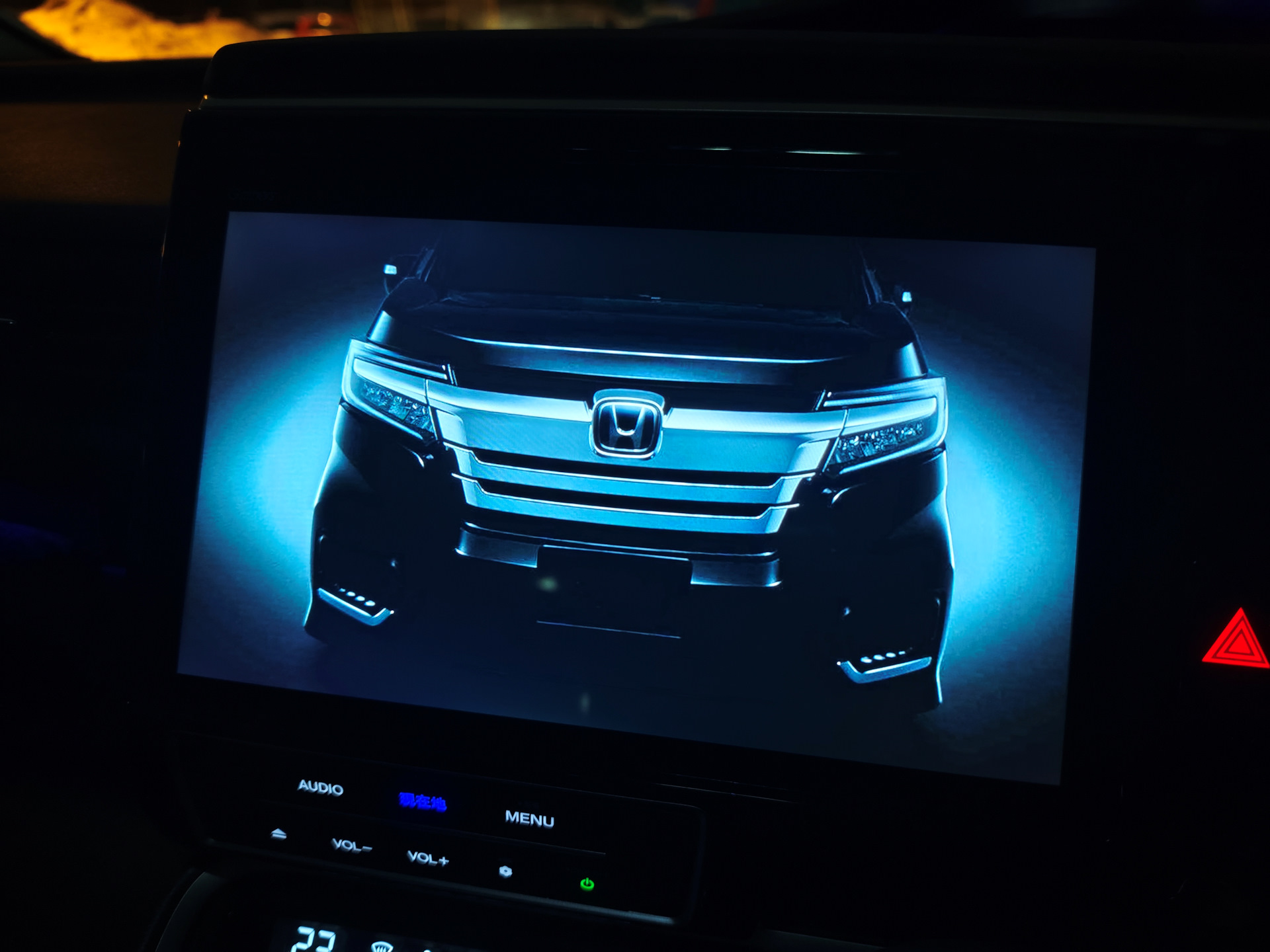

— замена стартового экрана на магнитоле Gathers

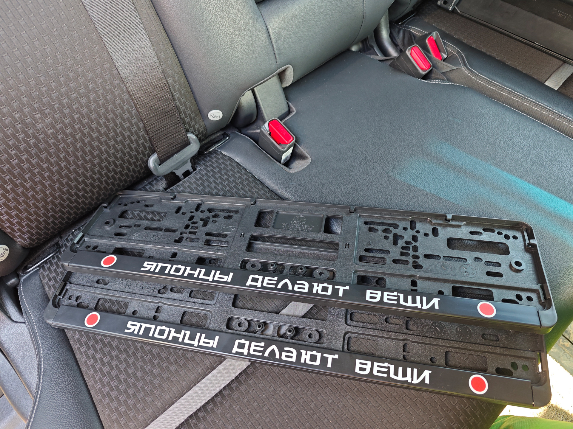

— приобретение рамок номера "японцы делают вещи"

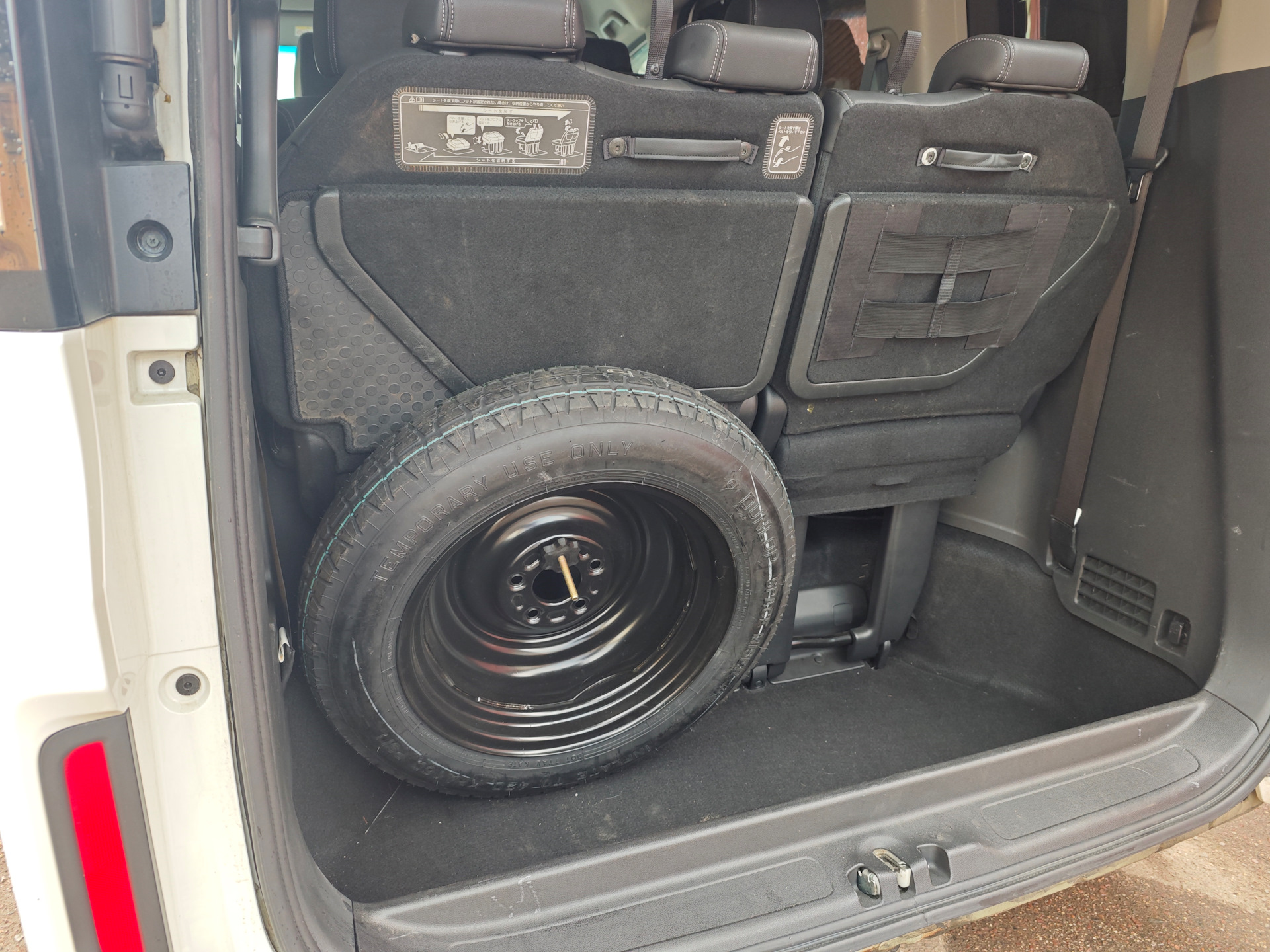

— приобретение докатки

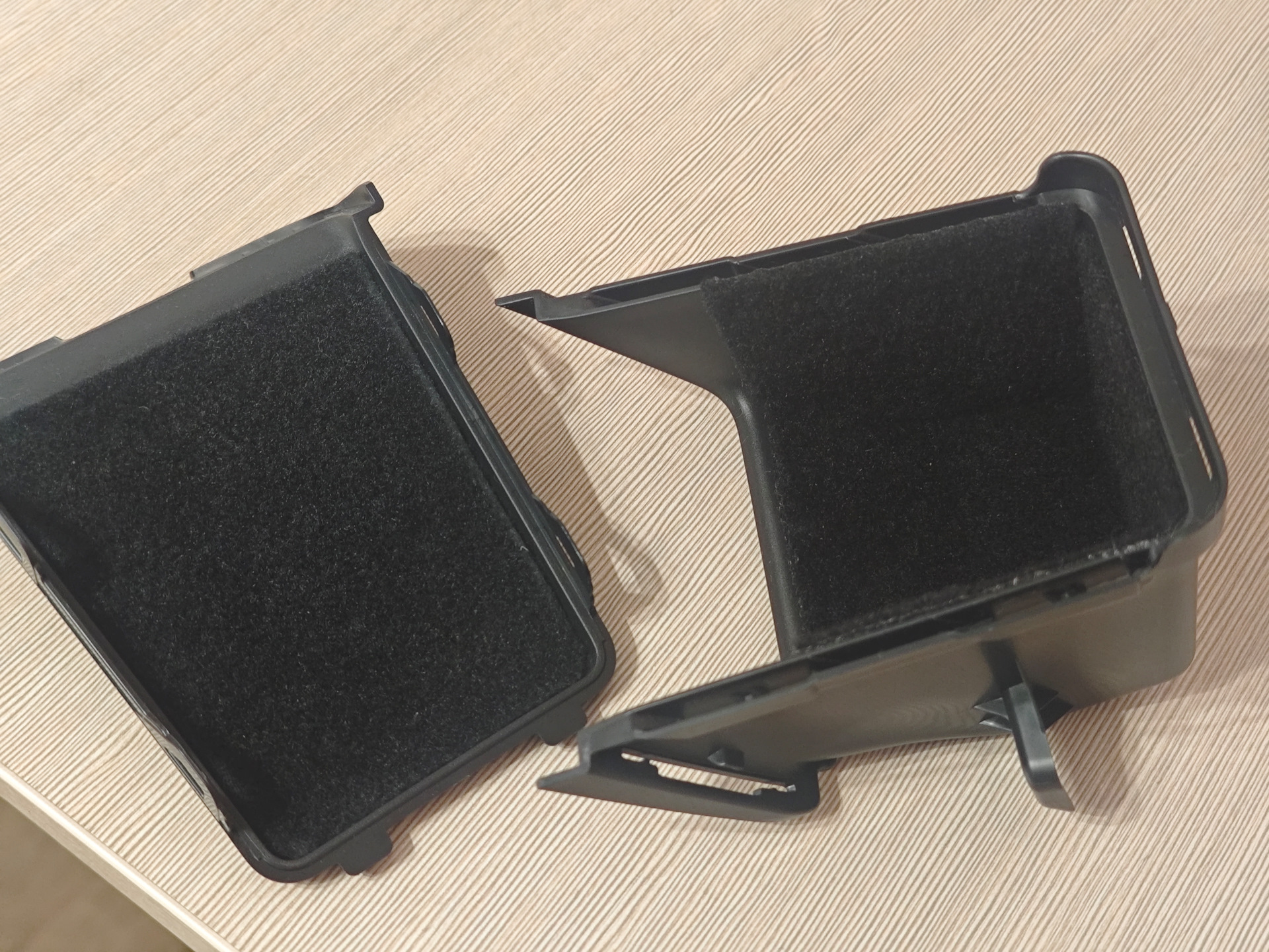

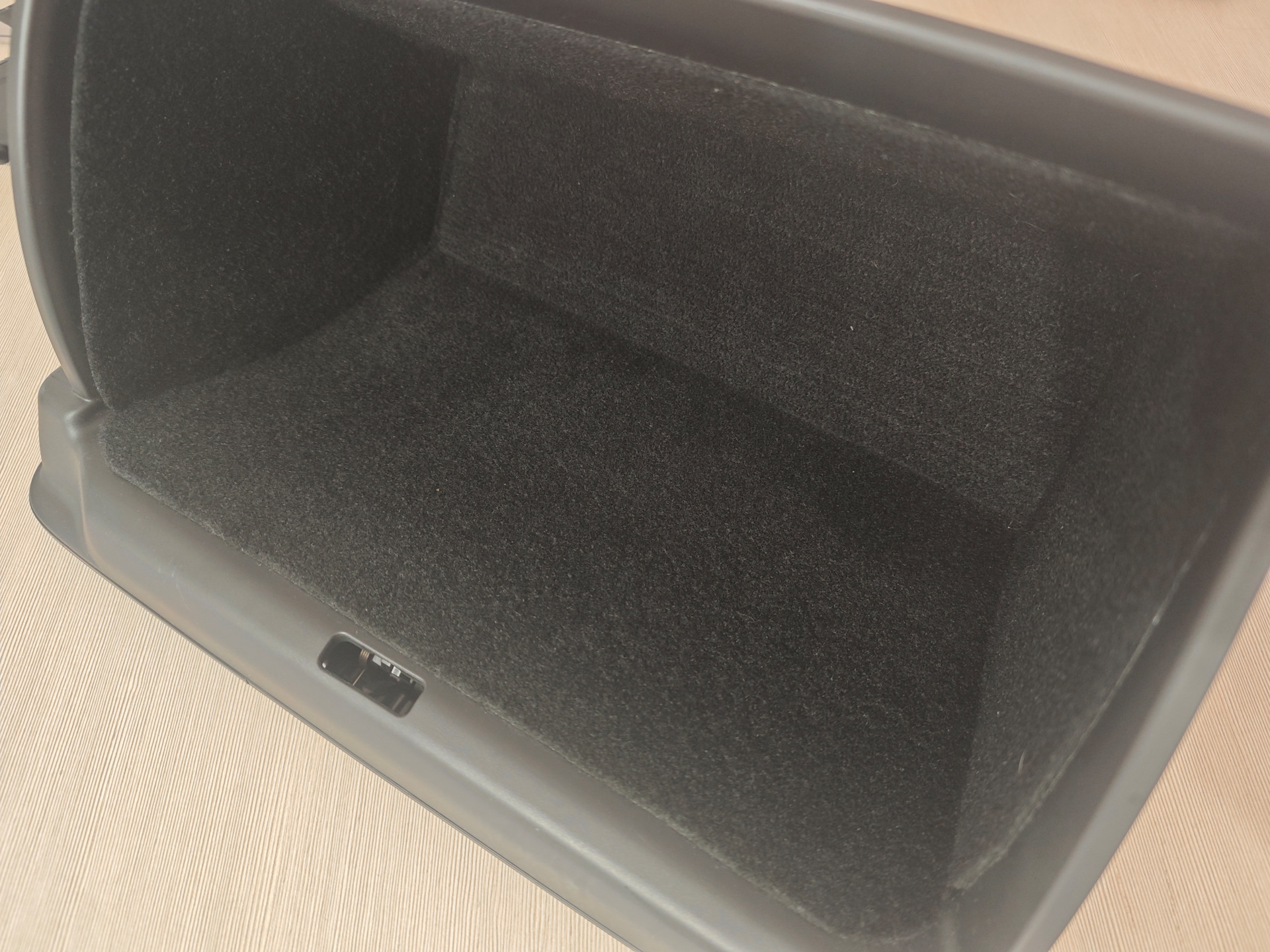

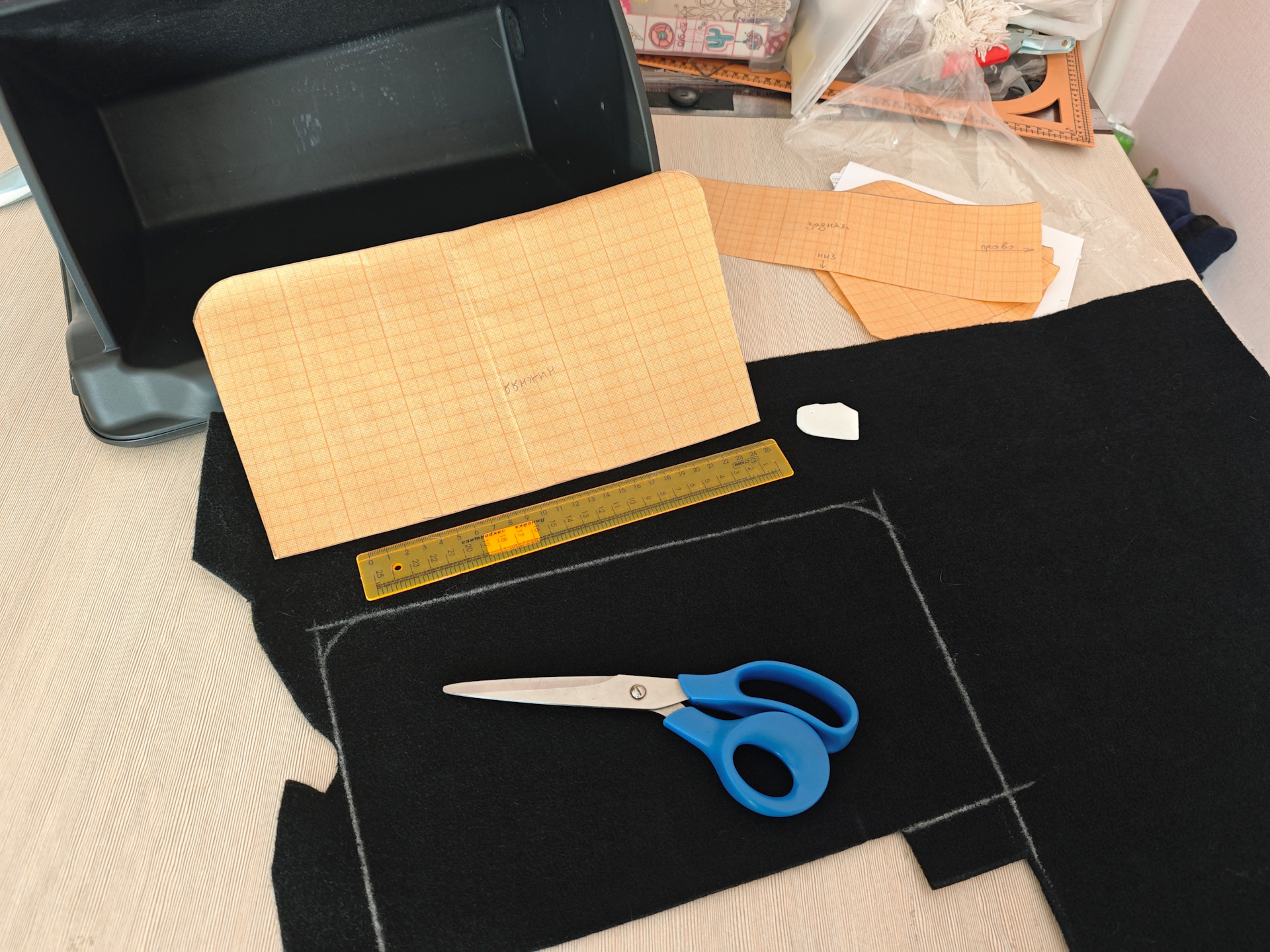

— оклейка бардачка карпетом + установка освещения

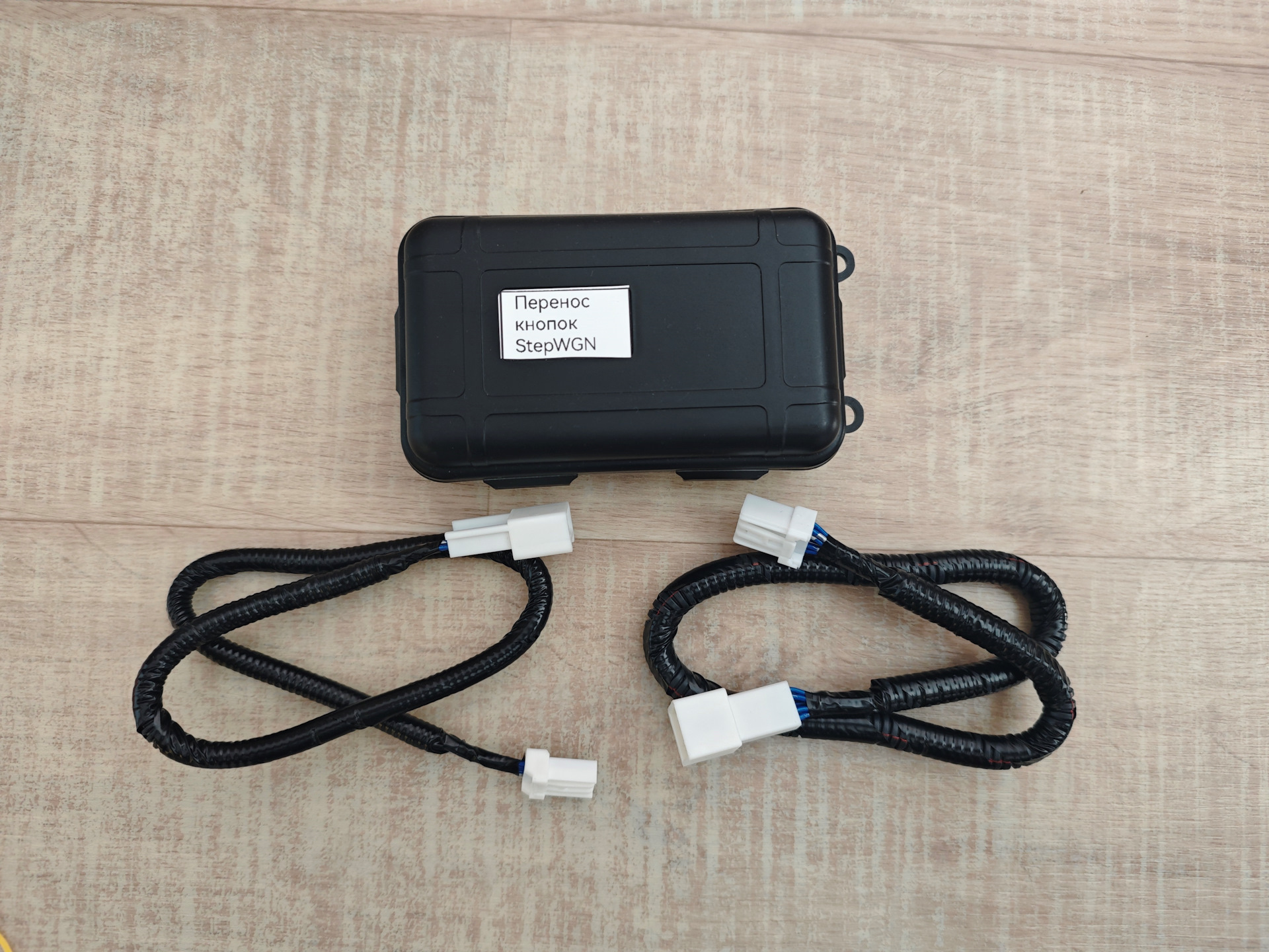

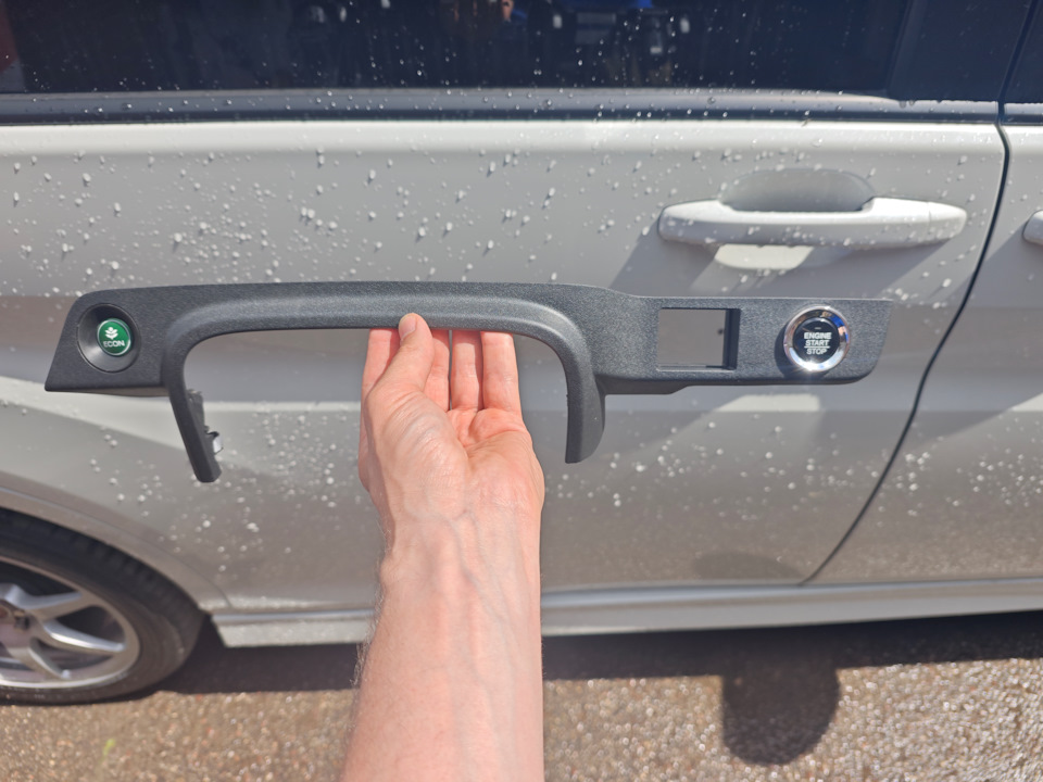

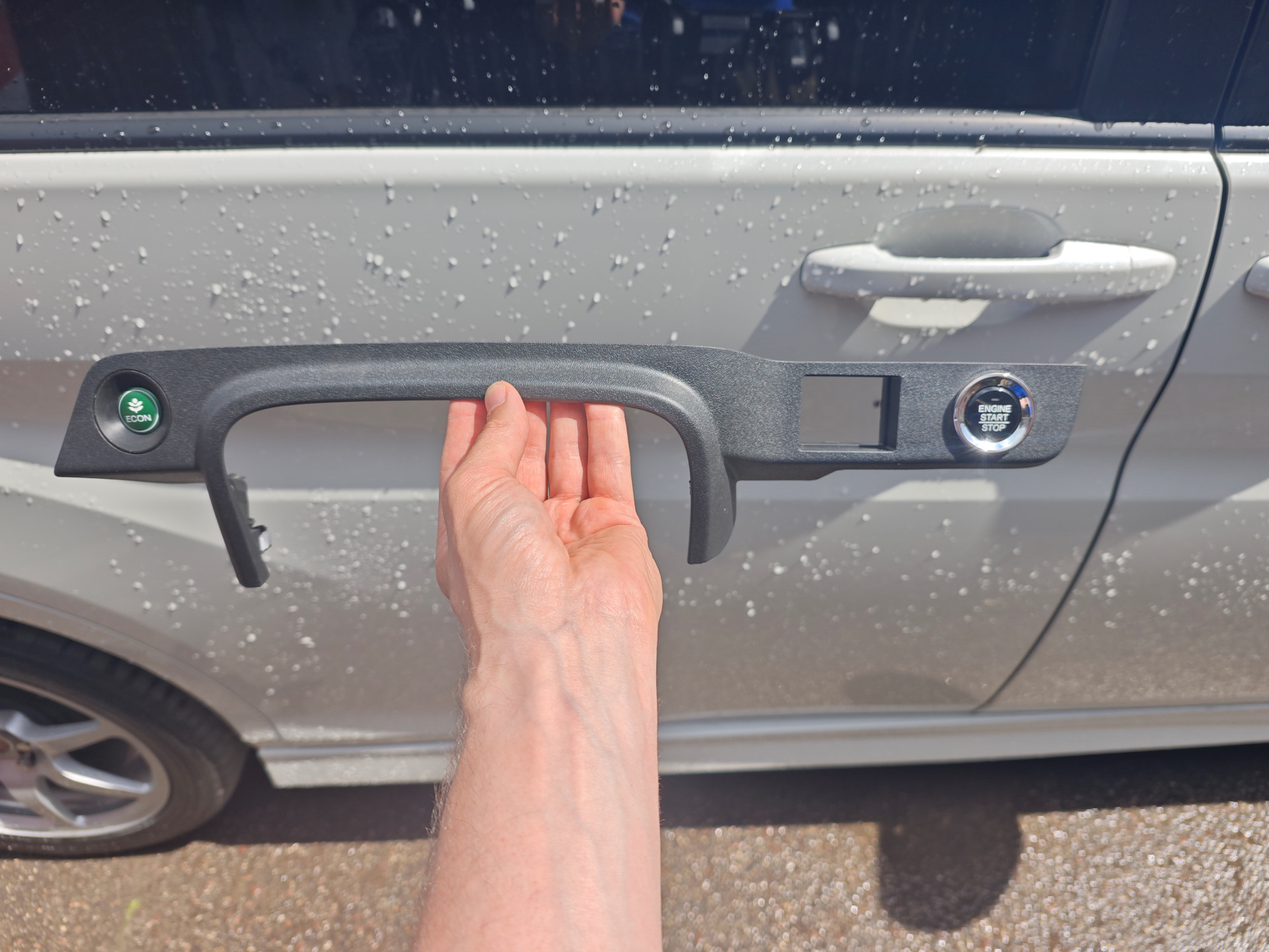

— перенос кнопки "start/stop"

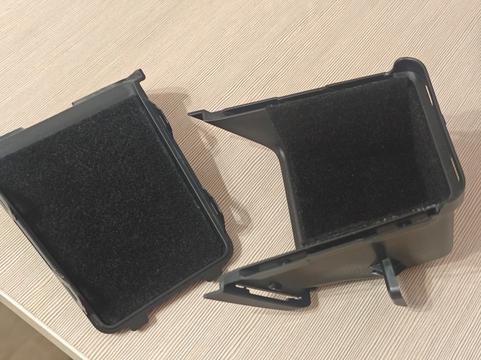

— установка сумок под диван второго ряда

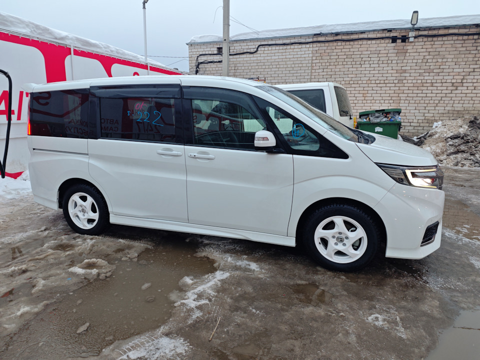

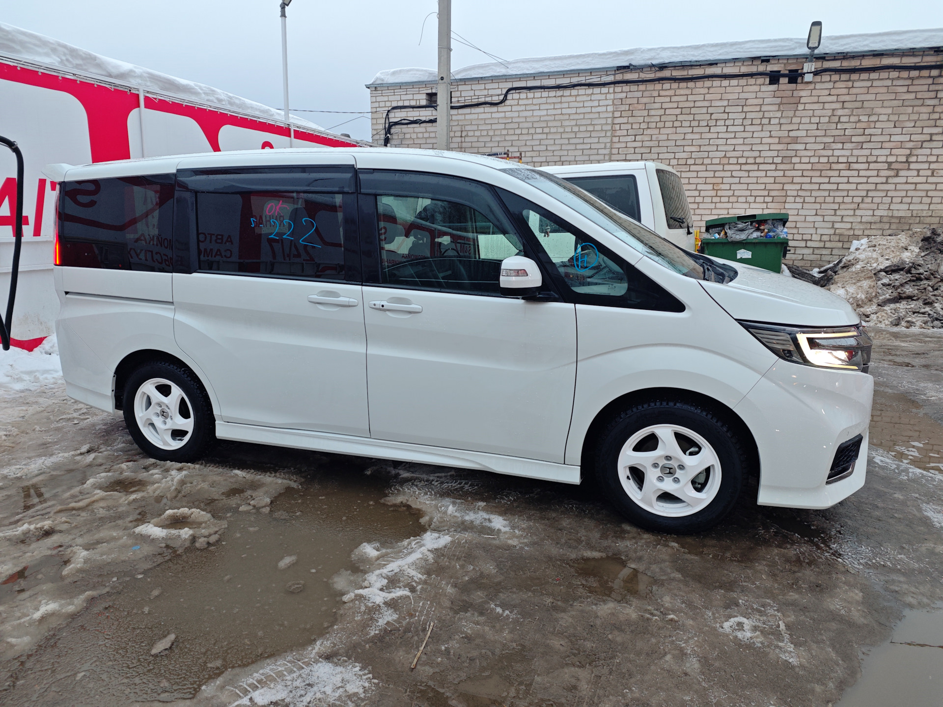

— тонировка задней полусферы + перед атермалкой
— бронирование фар, капота + полоса на крыше

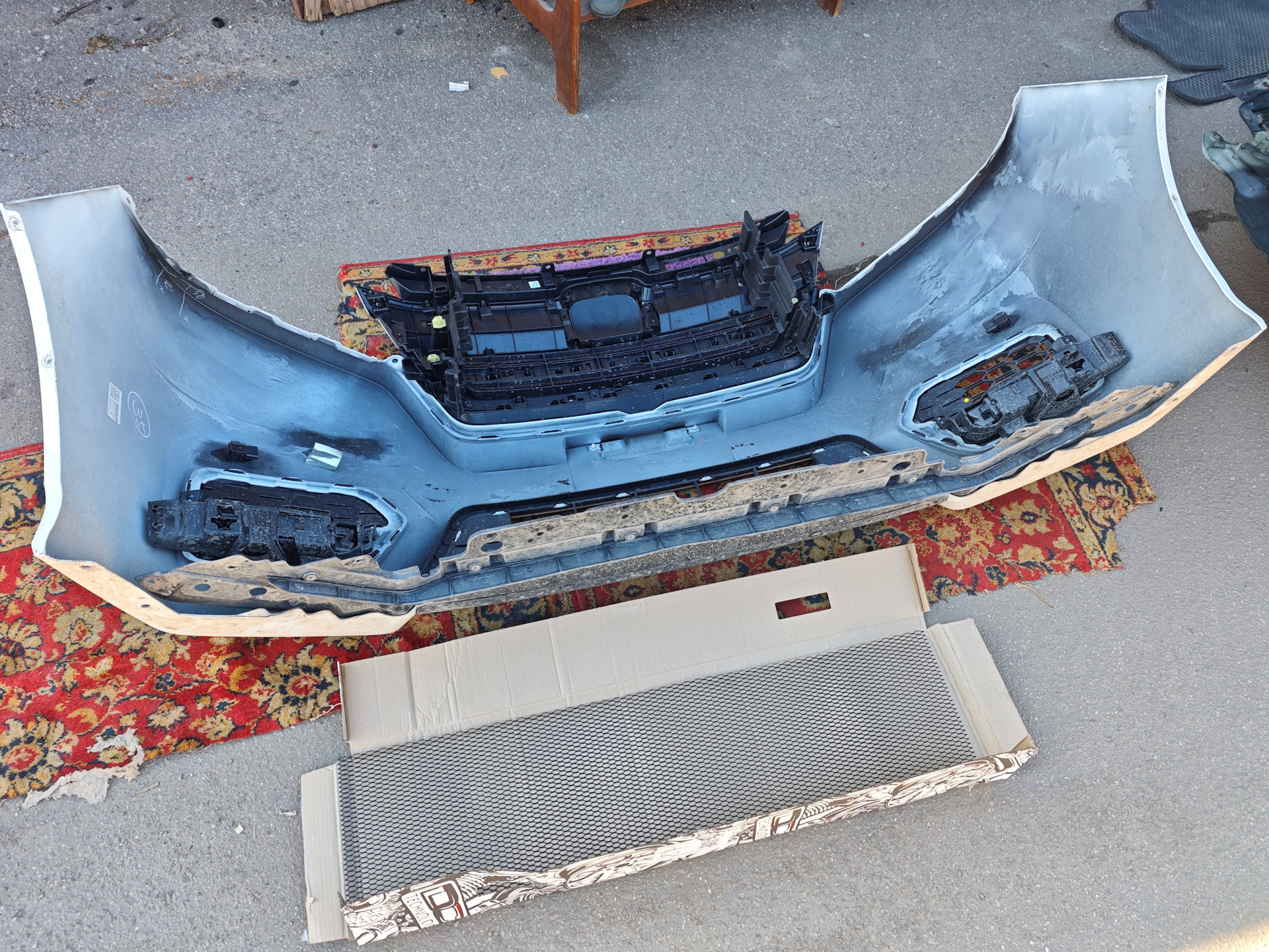

— установка сеток под решетки переднего бампера

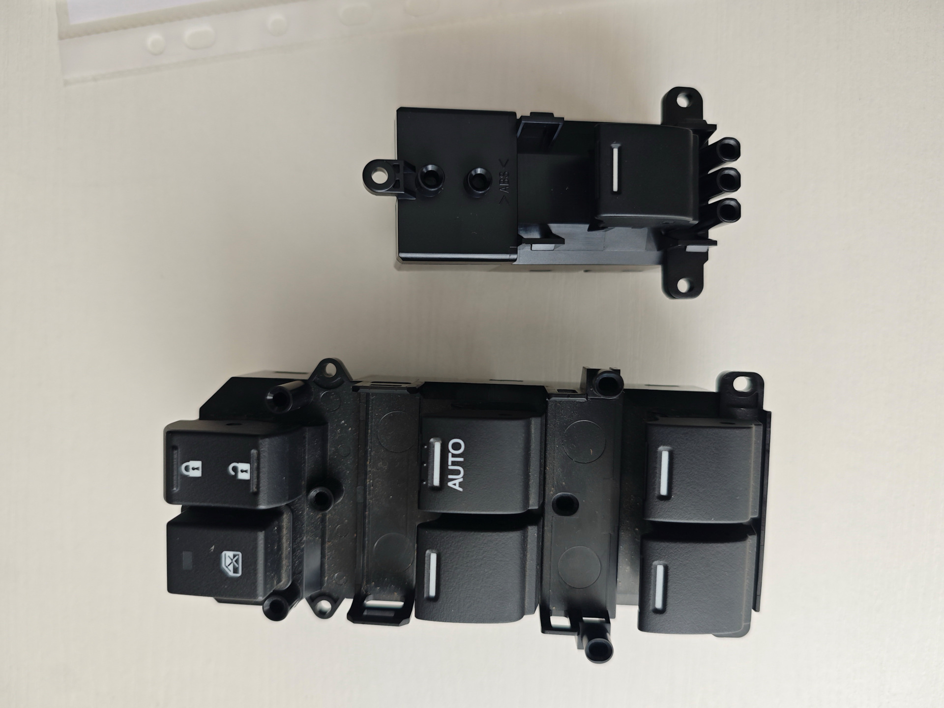

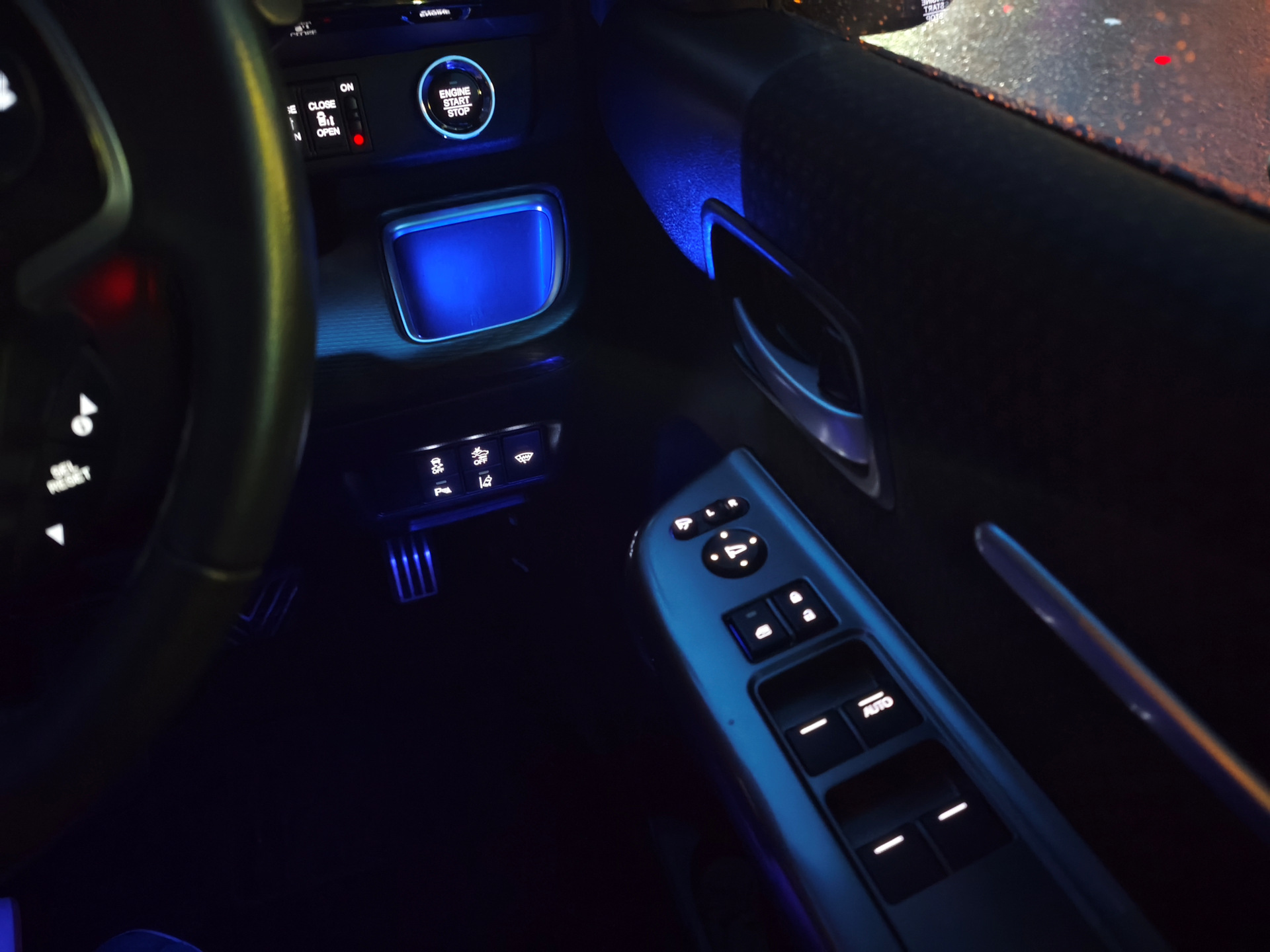

— установка кнопок стеклоподъемника с подсветкой
— установка водительского блока стеклоподъемнков с подсветкой всех кнопок

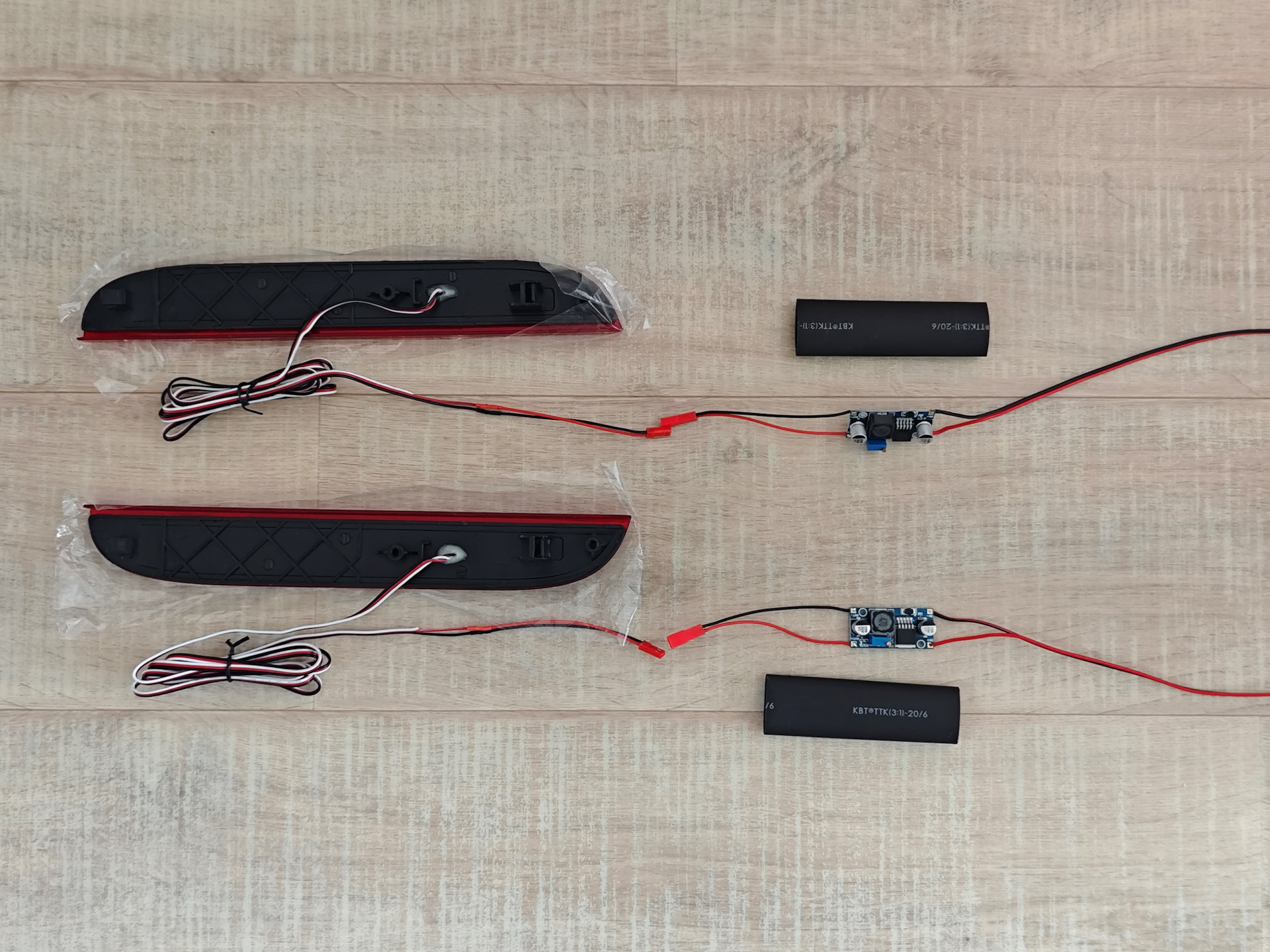

— установка LED-катафотов

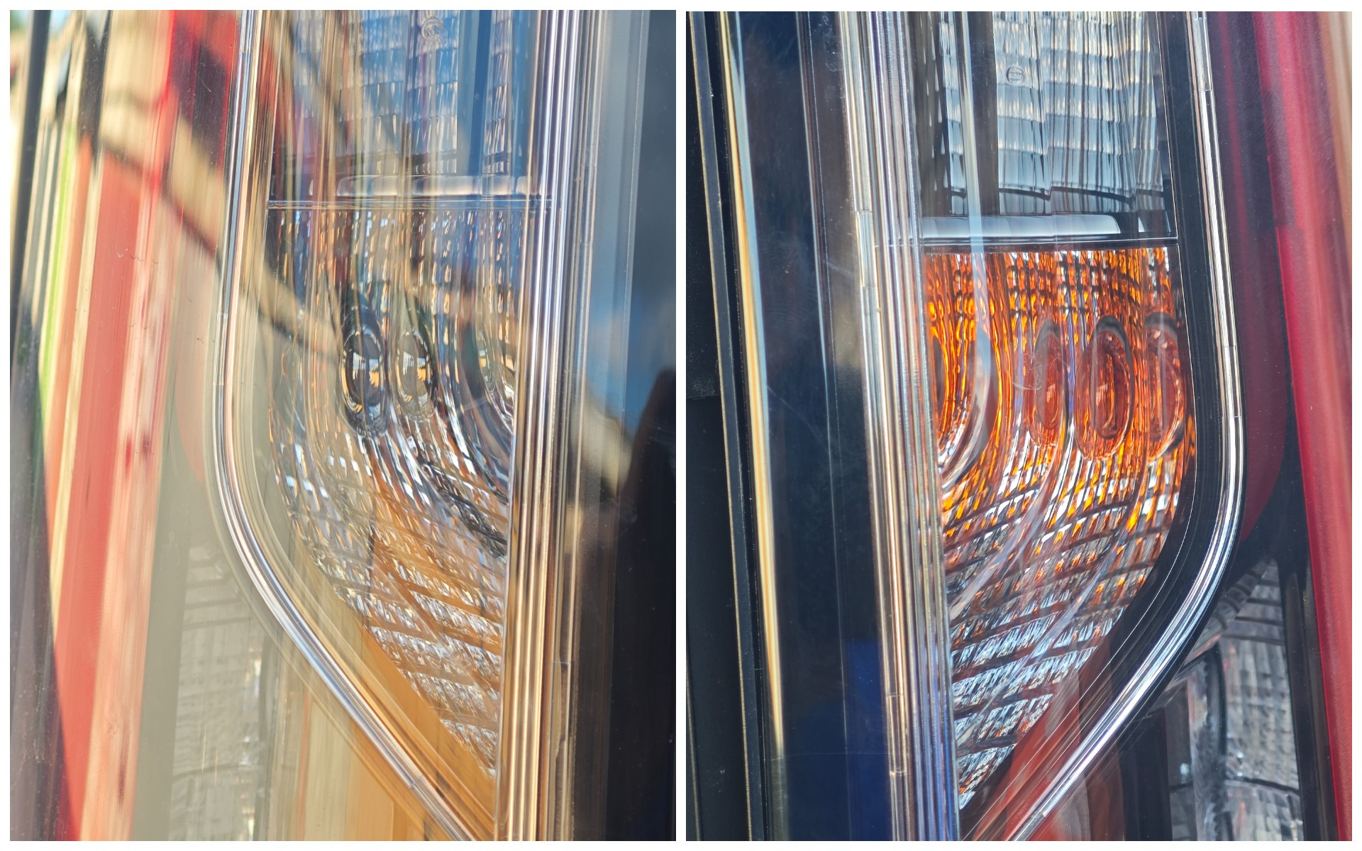

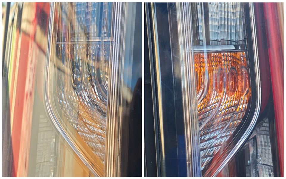

— замена ламп указателя поворотов на "хромированные" в задних фонарях

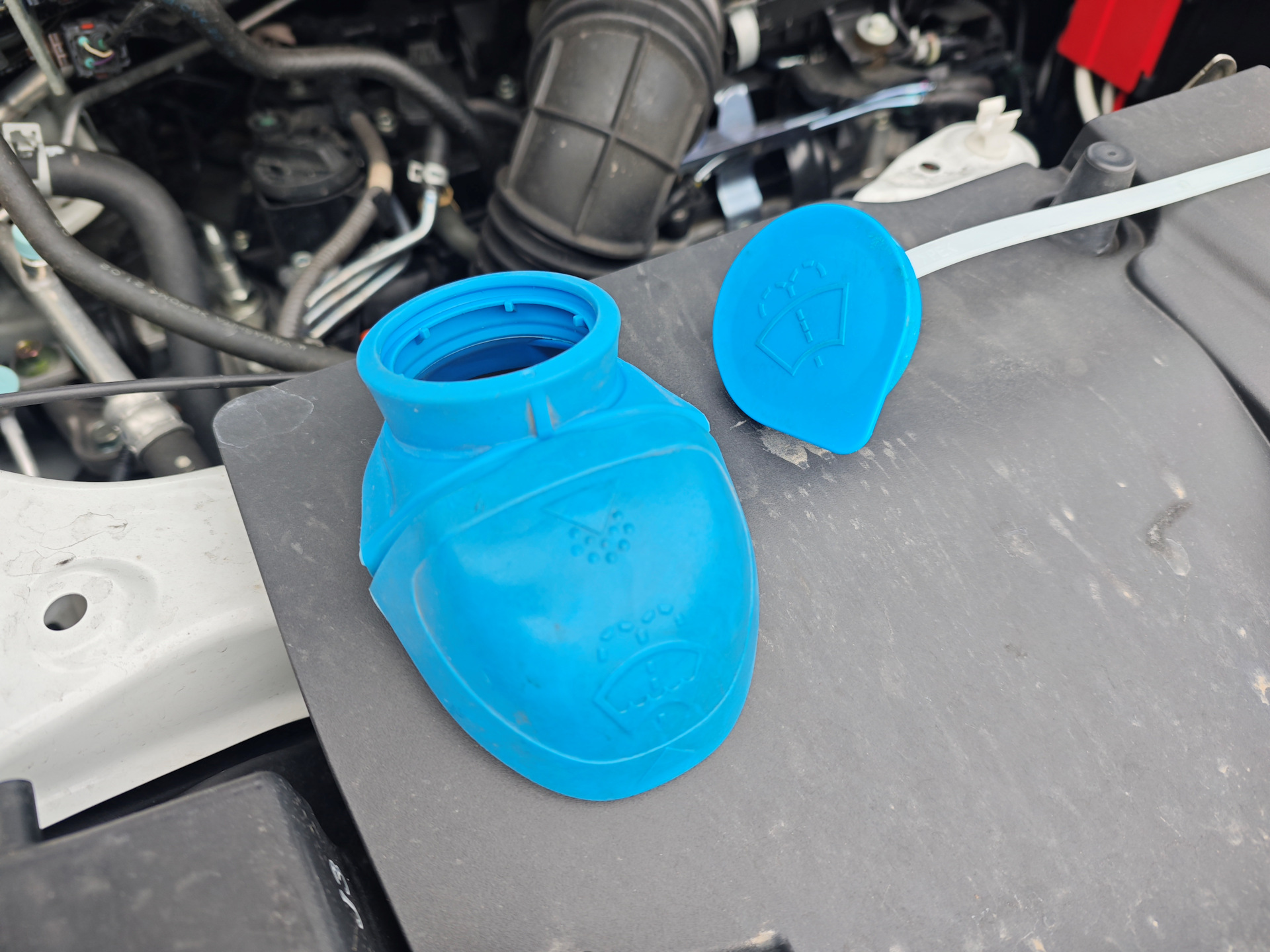

— замена крышки бачка омывайки на VAG-крышку

В комплект крышки омывайки ваг просится увеличенный бачок омывайки на +2,5л
Видел такие, но пока не думал об установке

А сумки под диван не показал.Тоже второй ряд диван, не знаю какие поставить.Может ссылка есть?
Брал на Авито.

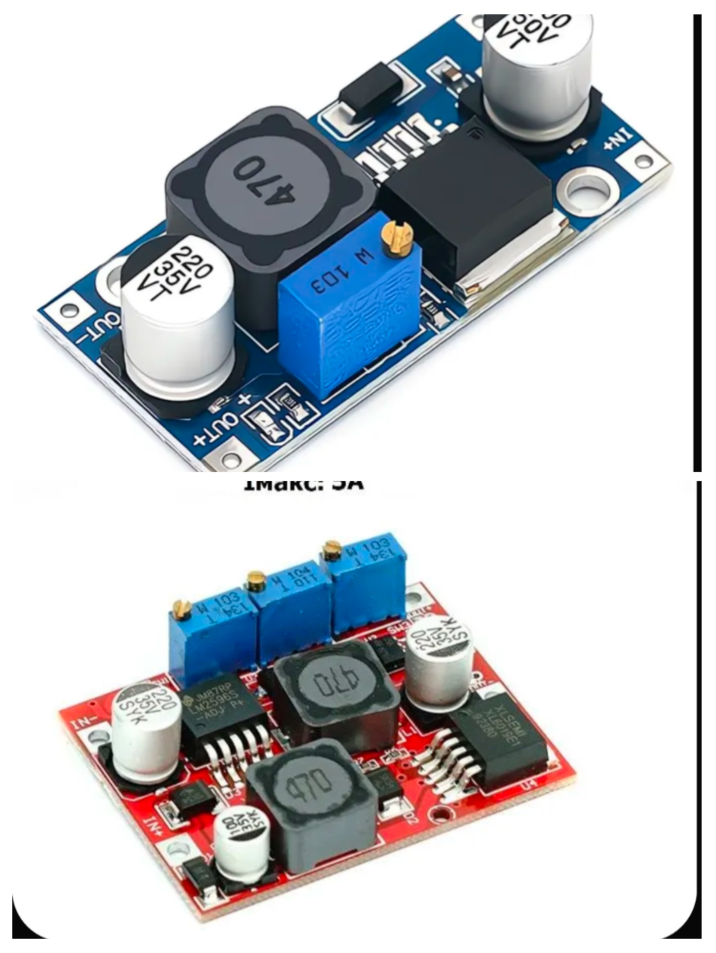

На поворотники хром лампа есть ссылка у вас, и на стабилизатор катафотов ?
светодиодные лампы 12 В
ali.click/6hccd1i
Ярко светят? Хром не крадет яркость?
Верно говоришь, немного крадёт
Maksudzhon
Стабилизатор напряжения LM2596 (12V DC)
ozon.ru/t/HDFrWrI
Maksudzhon
Я на оба катафота поставил два.
Один понижайка, для габаритов.
Второй универсал, для стопа.
На стоп понижайка, не канает, так как пляшет напруга.
А вот универсал, это супер модуль.👍
Два в одном.
Ему практически без разницы, что на входе, много или мало напруги.
Выход будет тот, который ему задал.
Три регулировки на нем.
это, напруга, ток, лампа контроля по заряду.
На стоп нужна только по напруге крутилка.

Прикольно, пара вопросов:
1. кнопки с подсветкой от какой машины?
2. Где взятьлекала для оклейки бардачка?
Мне не нужно кнопку переносить, я левша, удобно в стоке жать)
Блок кнопок с подсветкой от Хонды Фрид. Лекала я делал сам, когда первый стэп у меня был
Спасибо!
Maks-Skyline
А от какого кузова Фрида такие кнопки?или может номерок есть?
GB7/8
Tourer-VTTR154
www.drive2.ru/l/705182503786270941/
А я левша, даже легко могу писать зеркально.😅но кнопарь стоит с права.
Карпет клеится в бардак без лекал.
Все просто.
