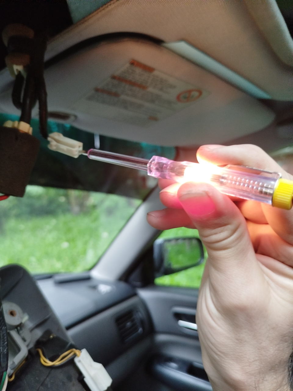

При покупке Форика, перекуп сказал, что люк был отключен прежним владельцем, так как глючит сам по себе. Понял, принял. Настали теплые дни, решил разобраться. На кнопку реакции нет, снял плафон, подочечники, проверил питание. На освещение есть, на кнопку люка нет.
Проверил все предохранители под левым коленом, всё ок. Но есть одно пустое место под какое-то рэле справа от блока предохранителей.

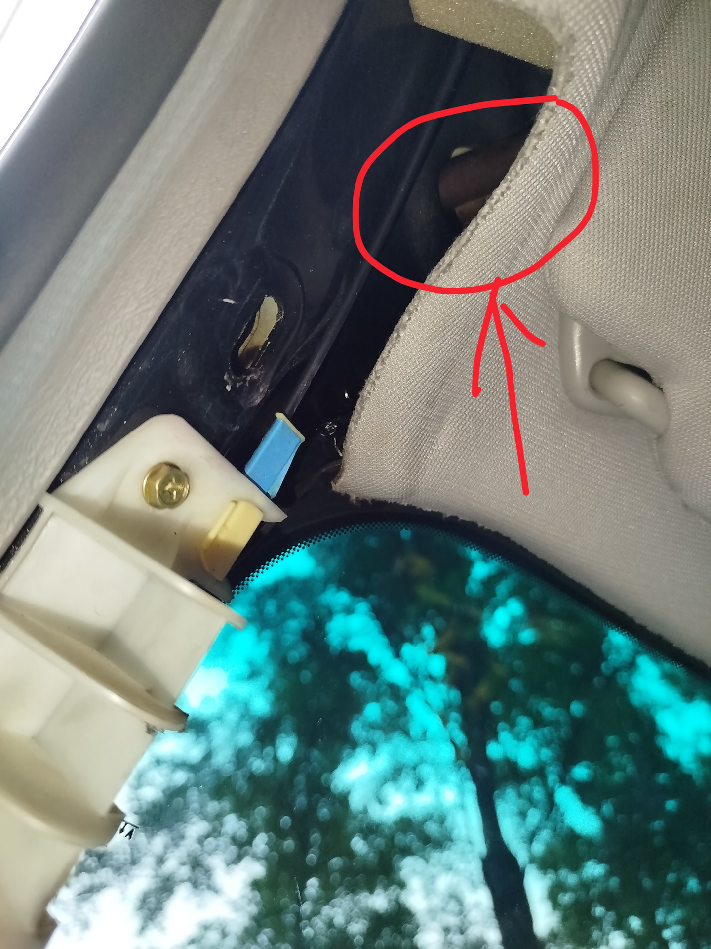

В правой стойке лобового стекла за пластиком есть разъем. Он для всей электропроводки крыши. Проверь там ещё.
У меня коса уходит через левую стойку вроде
Aleksandr-Sstutu
Aleksandr-Sstutu
Это антенна)
Не, я про вот этот пучек, который уходит внутрь стойки
А это трубка слива жидкости с люка. Их (трубок) по одной с каждого угла
Ааа, понял. Просто потолок не отгибал, видно плохо. Спасибо за инфу 🤝

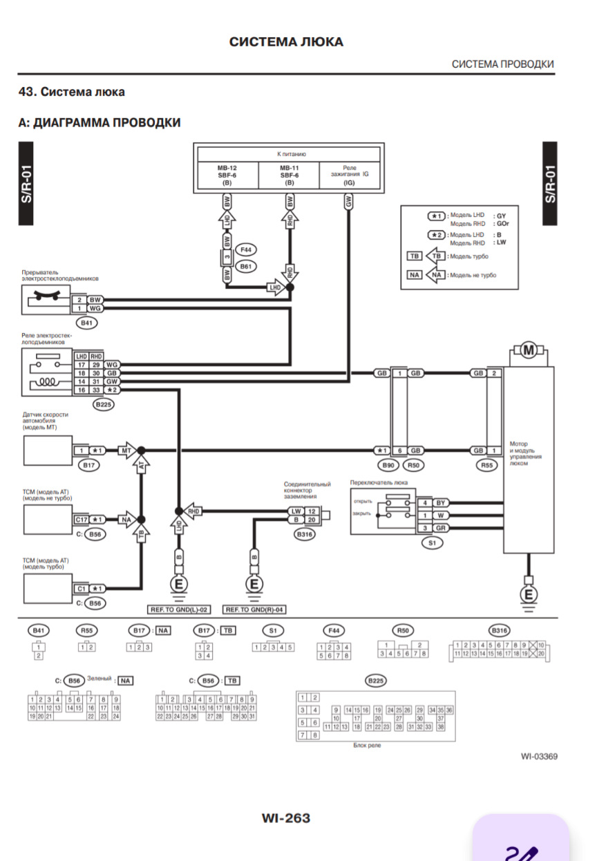

www.drive2.ru/l/594489720415720120/
Тут видать где мотор стоит.

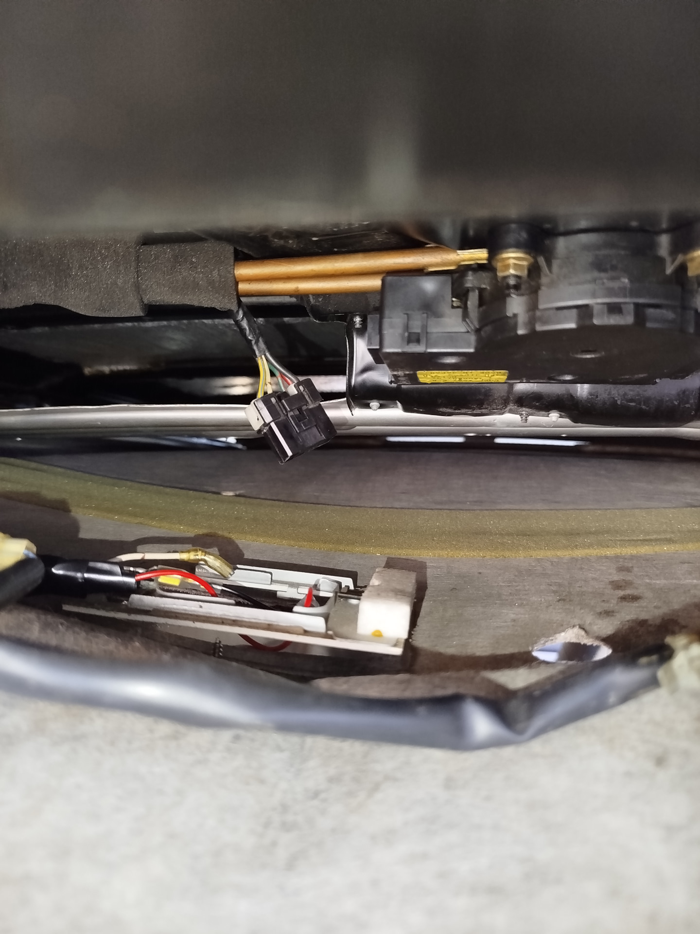

Грешу все же не на моторчик.
Может с мотора разъем сдернут, смотреть из багажника.
Так на моторчик же питание идёт через кнопку. А на ней нет питания.
Питание приходит на плату управления где мотор, а кнопка это просто команда. Если фишка мотора снята то и ничего ни куда не приходит.
Проверить приход питания сзади и там уже будет понятно. Или до "мотора" или в "моторе".
Под мотором понимаю весь блок электроники.
Не, ну смотри, я отключаю фишку на освещение, но на фишку всё равно плюс приходит. Значит и на фишку кнопки должен плюс приходить. Или я не правильно понимаю?
Все не так.
Кнопка подаёт минус на одну или другую лапу микросхемы внутри блока управления мотором. И процессор понимает надо открывать или закрывать. Там нет прямого соединения кнопки и мотора.
Причем при нажатии открыть, люк откроется на 3/4. Чтоб открыть полностью надо ещё нажать. Ну или удерживать кнопку постоянно и тогда люк едет пока держишь.
При закрытии от полностью открытого, однократное нажатие закрыть, закроет люк до 1/4 открытого. И для полного закрытия надо ещё раз нажать закрыть.
Ну и откат люка в случае препятствия закрытию. Типа чья-то голова застряла… Ха хи
Ну а на двуконтактном разъеме освещения естественно будет плюс. Ибо это абсолютно другая цепь, связывающая абсолютно другие устройства и цепи.

Фишка отсоединена, но плюс есть. Независимо куда там дальше чё идет
SubaTolik
Спасибо тебе, добрый человек за наводку. Был сдернут штекер с моторчика

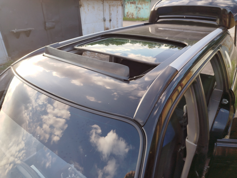

Панорама тема! И козырек поднимающийся
Так вот да! Но он у меня пока просто как стеклянная крыша. Не могу разобраться, почему не сдвигается.
6feetofsnow
6feetofsnow
куда поднимающийся? вроде один режим, сдвиг вдоль…
Когда стекло сдвигаешь, поднимается козырёк, ну ты чего?

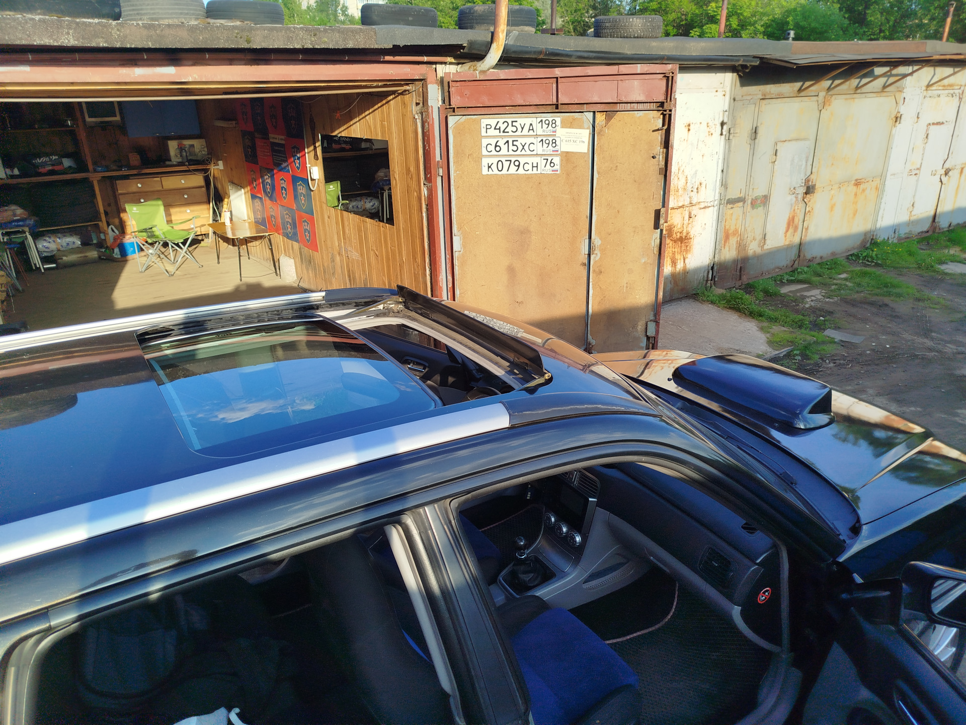

Ага ага, вот на нем у меня надпись ЛЕСНИК
выглядит зачётно, это кастом? надо чекнуть наличие данного элемента, когда люком заниматься буду… пока от люка после дождя в крепление очечника только наливает и потом водопадом на селектор акпп
Все родное, только надпись

Люк ожил, козырёк на месте ))
