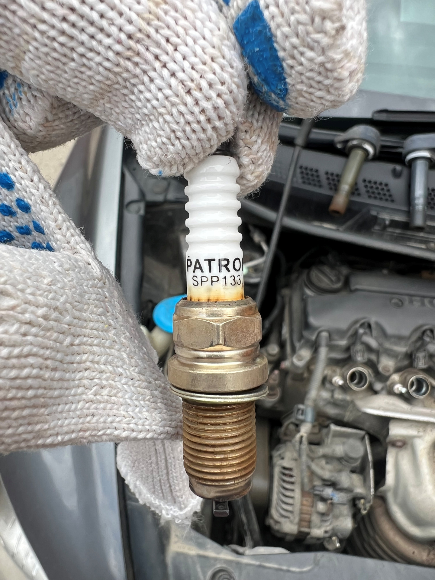

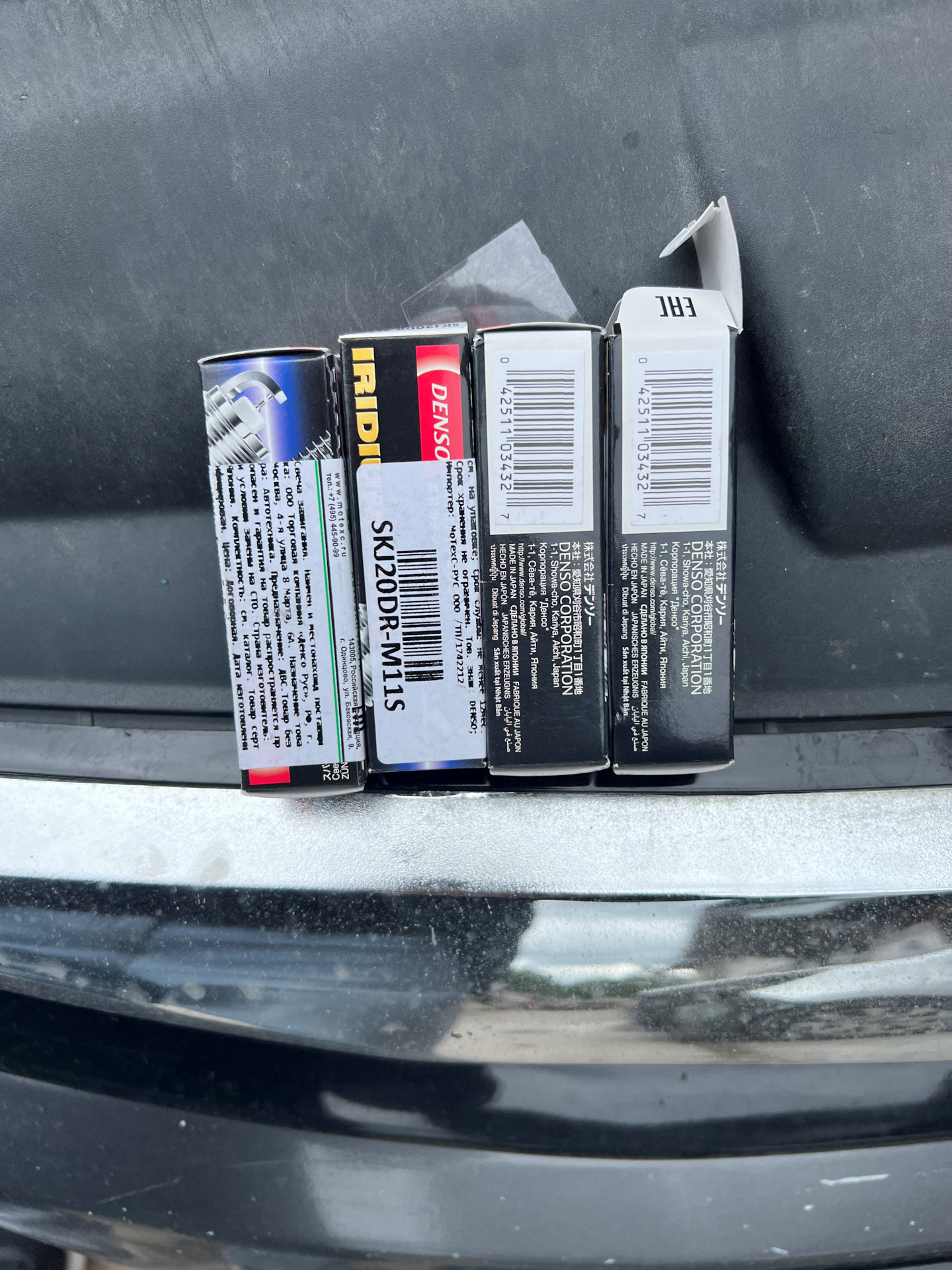

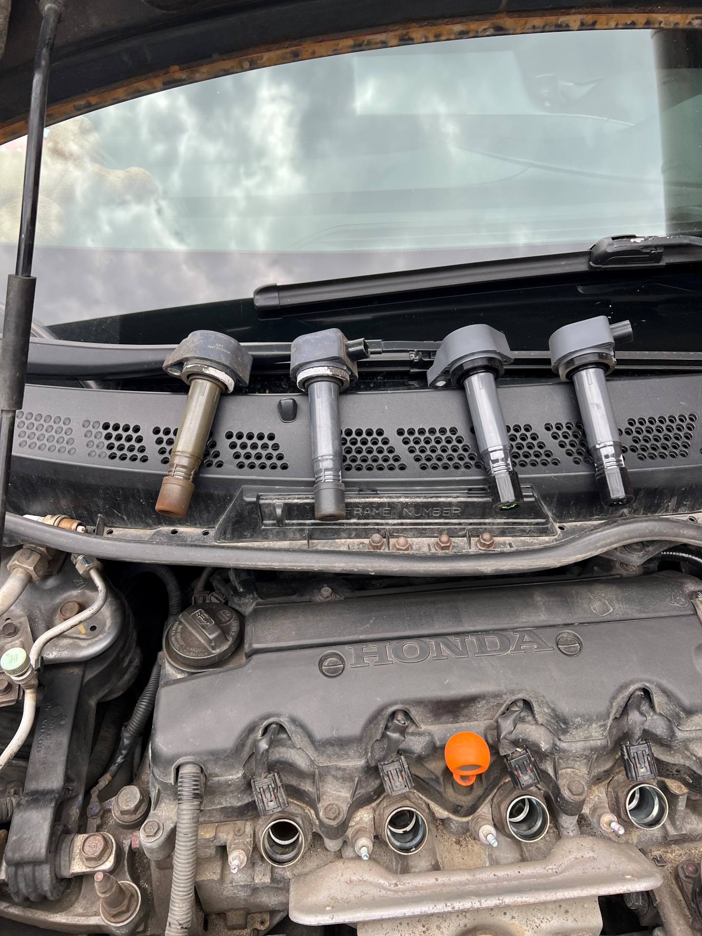

Все по плану, заказал и поменял свечи зажигания denso iridium м11s, вместо того кошмара что стояли там и на днях еще одну катушку поменял думаю что это из за ужасных свечей что стояли. Сейчас машина едет бодрее, расход 8.2.
Запчасти на фото: SKJ20DRM11S

Это фишка на всех хондах оранжевые щупы?
Да, на R моторах он еще и пластиковый, а на К только верхушка пластик остальное металл.

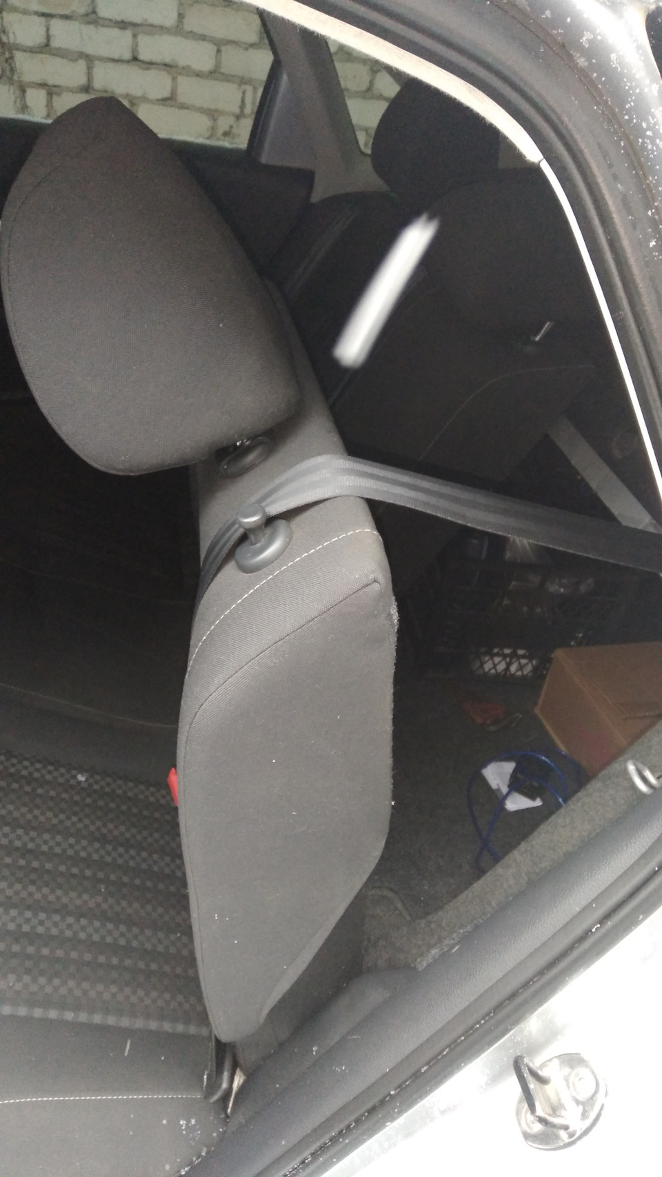

Я когда первый раз столкнулся с Хондой, долго искал где щуп. Хотя он оранжевый и бросается в глаза, но я искал снизу, где-то сбоку, вокруг всего мотора.
Типо как и найти как сложить сидения заднего ряда, чтобы спинки откинулись.
Казалось бы да?
Вот эти рычажки прям перед глазами.
Но я лазил вокруг всех сидушек, искал сверху пимпочки, рычажки, пытался силой их сложить)
Поэтому для меня хондоводы это отдельная каста автовладельцев из своего мира)
Ну там же все просто) рычажки в седанах, а на сиденье Cr-v и хетчбэки. Мне кажется у многих марок авто есть эти рычаги откидывание сидений .
Седан)
Ну да от класса автомобиля тоже наверно есть разница ))

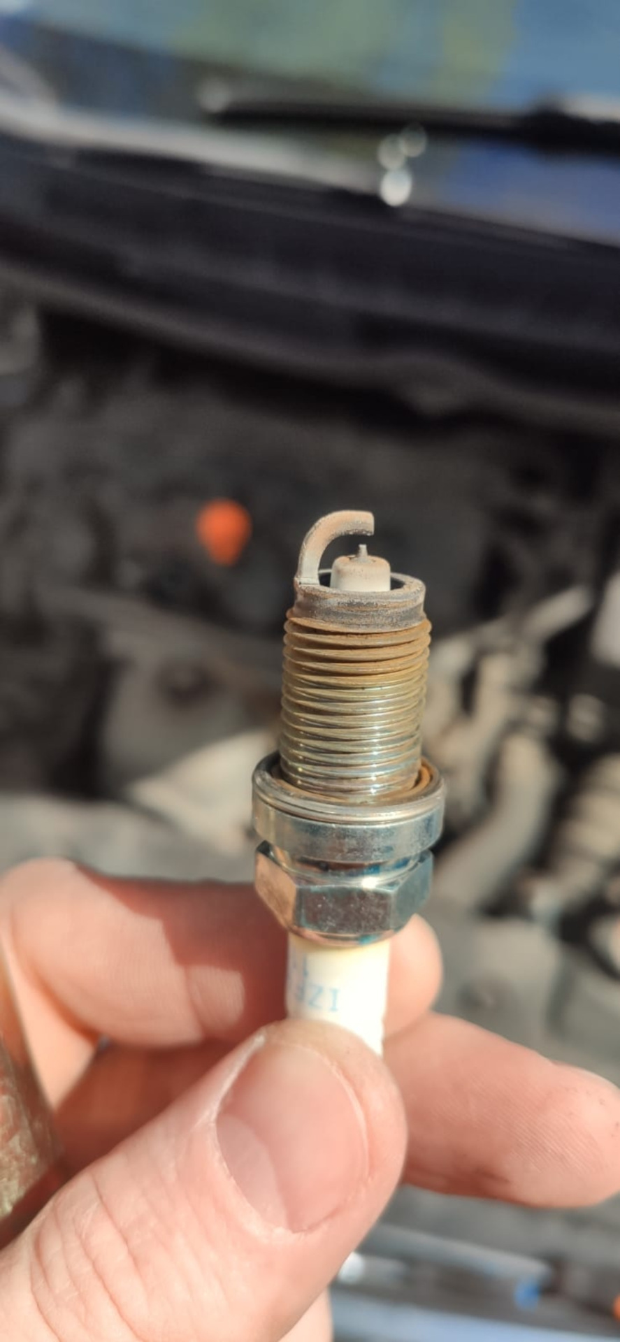

На 200 тысяч хватит теперь. Машина быстрее сгниет, чем эти свечи умрут. Если конечно они оригинал!)
Ну я бы на свечах столько бы не ездил лучше менять каждые 60 денсо, хоть и пишут что 120 можно катать, а ngk обычные каждые 30 нужно менять.) свечи орига. Цена конь.)
Я вот 200 откатал на таких и им хоть бы что. Катушки оригинал были с завода. Всё работало исправно. Эти свечи, очень надёжны! Не зря они стоят дороже простых.
Ну это огромный пробег на одних свечках.
На дорестайлинге я проезжал столько и на рестайлинге. Покупал машины не новыми. Пробег был у них в районе 40-50 тысяч. Машины были на гарантии. Свечи не меняли первые владельцы. Так что можно про свечи забыть надолго и не лазить туда лишний раз, мучая резьбу
barbuly
Вот она, после 200 тысяч.
Как будто электрод уже уменьшился.
Никаких проблем с работой двигателя не было. Расход в среднем 8-8,5. Поездки короткие часто и пробки.
В общем, 60 тысяч для этих свечей это обкатка. Не нужно их менять, на таком пробеге.

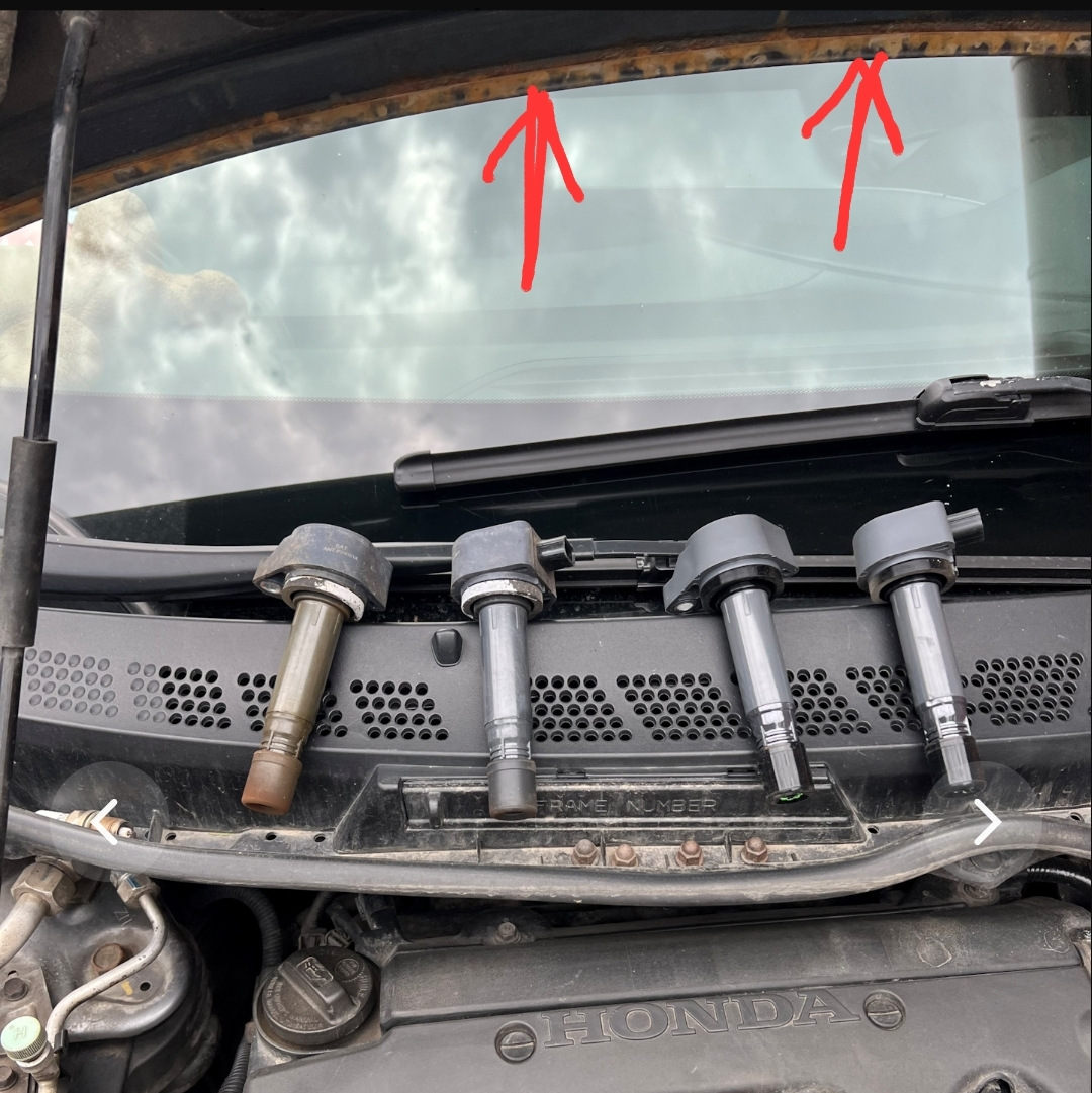

А это что ржавчина на краю капота?
Да зацвел, его уже кто тот красил, я буду все приводить в порядок, есть по кузову где приложить руку, капот, и две двери водительская и пассажирская, и у лючка бензобака .
Капот не оригинал? Тогда просто нет смысла с ним возиться, эта шляпа опять зацветёт через год-два.
Оригинал.

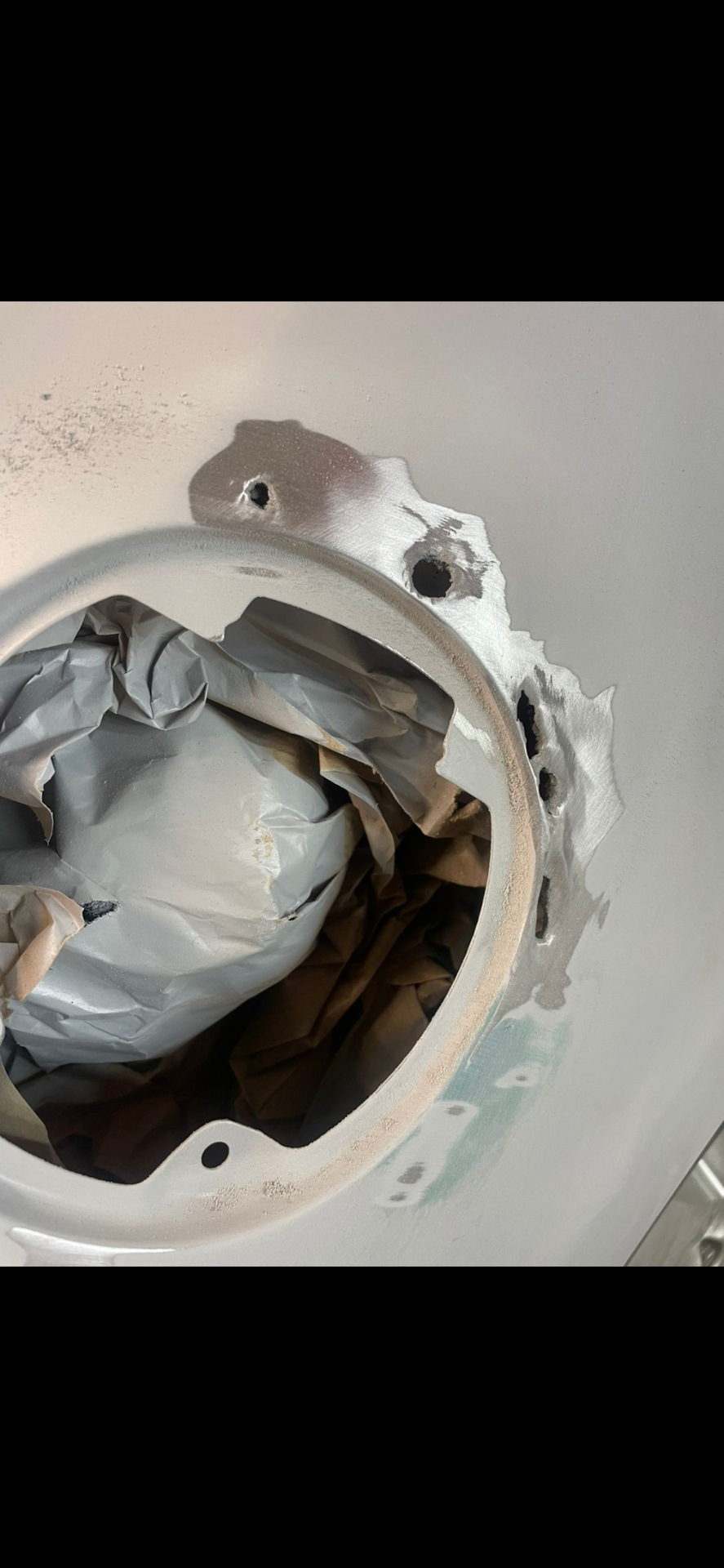

У лючка бензобака, будет вот так в дальнейшем)

Если у лючка вздутие краски, то это сквозная коррозия. Подкрылков задних нет с завода. Гниёт там очень быстро!

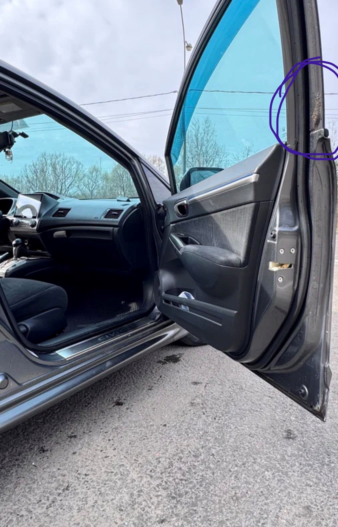

Ну я буду песочить по максимуму удалять и делать, в скроем времени выложу пост как начну) а на двери вот такая фигня, Буду тоже песочить и делать )
