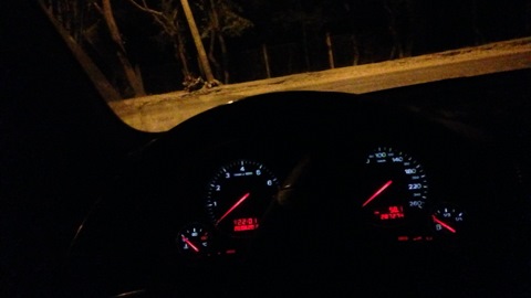

Это ошибка, говорит о неисправности электронного управления термостата, короткое замыкание на плюс. Не кипит, не уходит жидкость.
Заменил термостат, все ошибка исчезла!
От полученной информации через интернет, выходит что тачка работала в аварийном режиме, что увеличивало расход горючего.

Удачи)! У меня все работает, класс! Правда машина лупит) не понятно это изза температуры нормальной или чистки дмрв.
Да скорее всего все вместе повлияло, у меня заслонка немного грязная была, но не сильно. Ты кстати адаптацию дроссельной заслонки делал?
