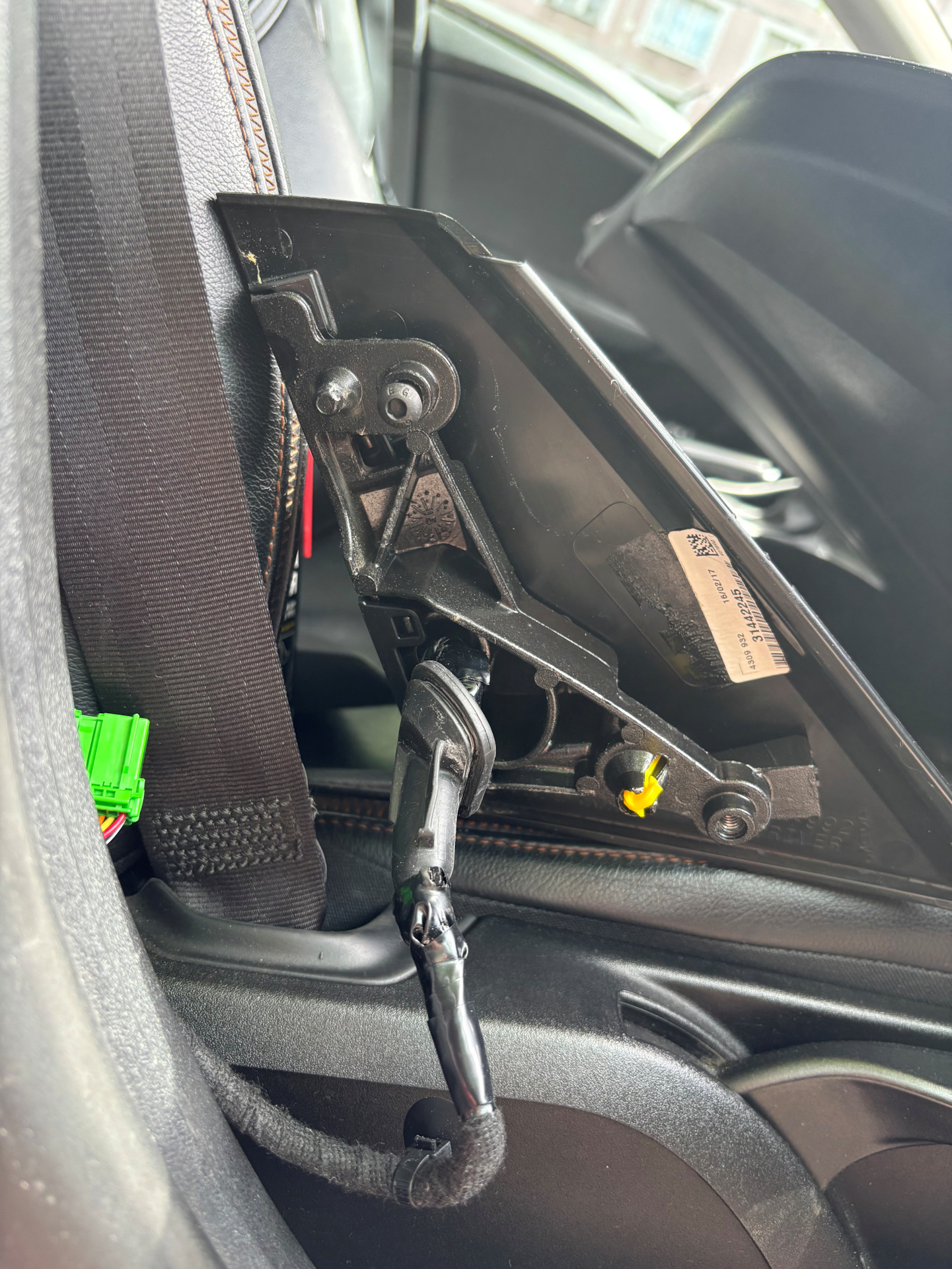

Правое зеркало не складывалось с момента покупки.
Проблема распространенная, окисление кронштейна + скоропостижное окончание моторчика.
В попытке реанимировать складывание разобрал зеркало, счистил от окислов поворотный механизм, смазал шестирни.
Так зеркало проработало месяца 3.
Повторная разборка корпуса чистка коллектора моторчика. Зеркало проработало неделю.
Заказ нового моторчика на ali.
Моторчик ещё не пришел, но зато пришло новое бу правое зеркало от 40-ки 2017 года.

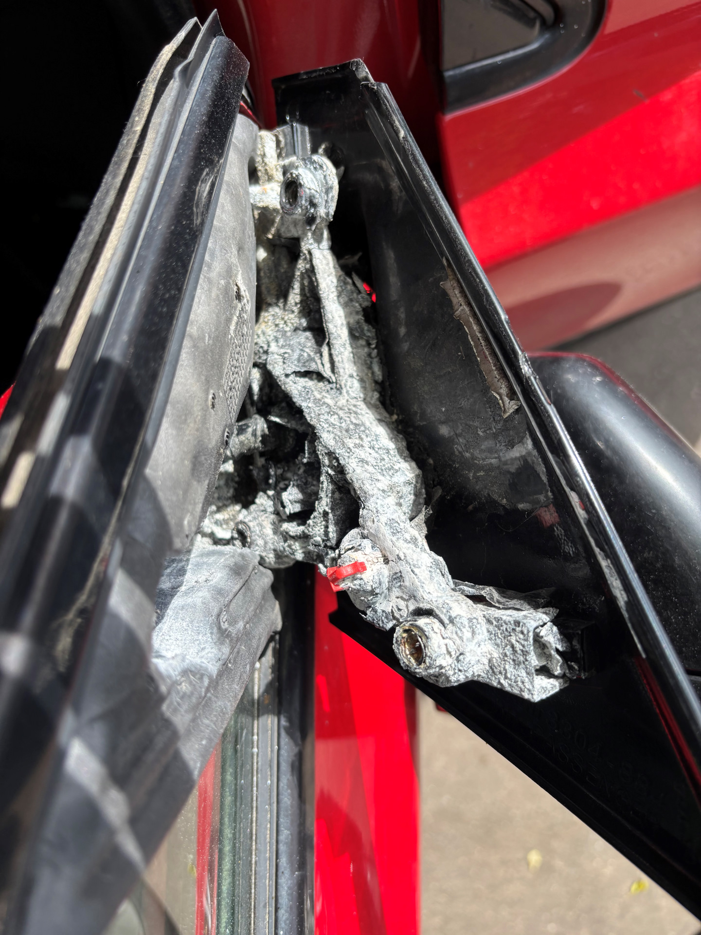

Есть сыр Рокфор, а у меня зеркало Рокфор. Кронштейн прогнил и местами даже лопнул.
На удивление 2 из 3 винтов крепления открутились. Один я сломал ещё сразу же после покупки когда хотел снять всё зеркало целиком.
Собственно новое бу даже не стал разбирать/смазывать, посмотрим сколько проработает.
От старого забрал крышку, так как новое шло с белой (если кому нужно забирайте за так)
Всем добра.
