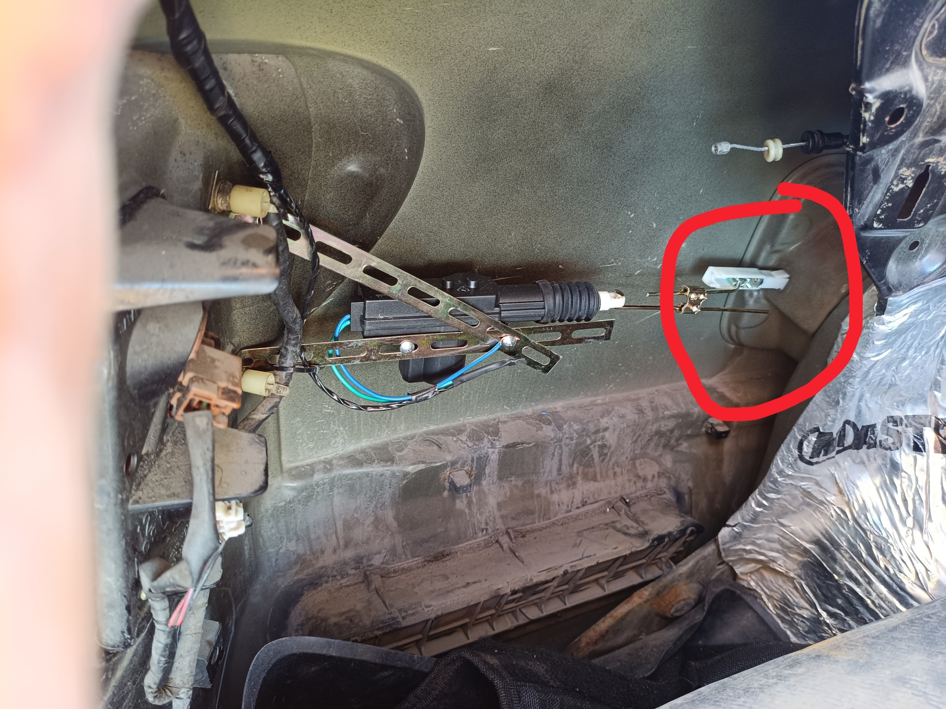

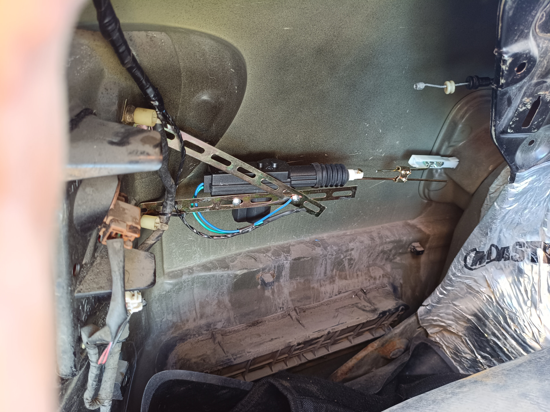

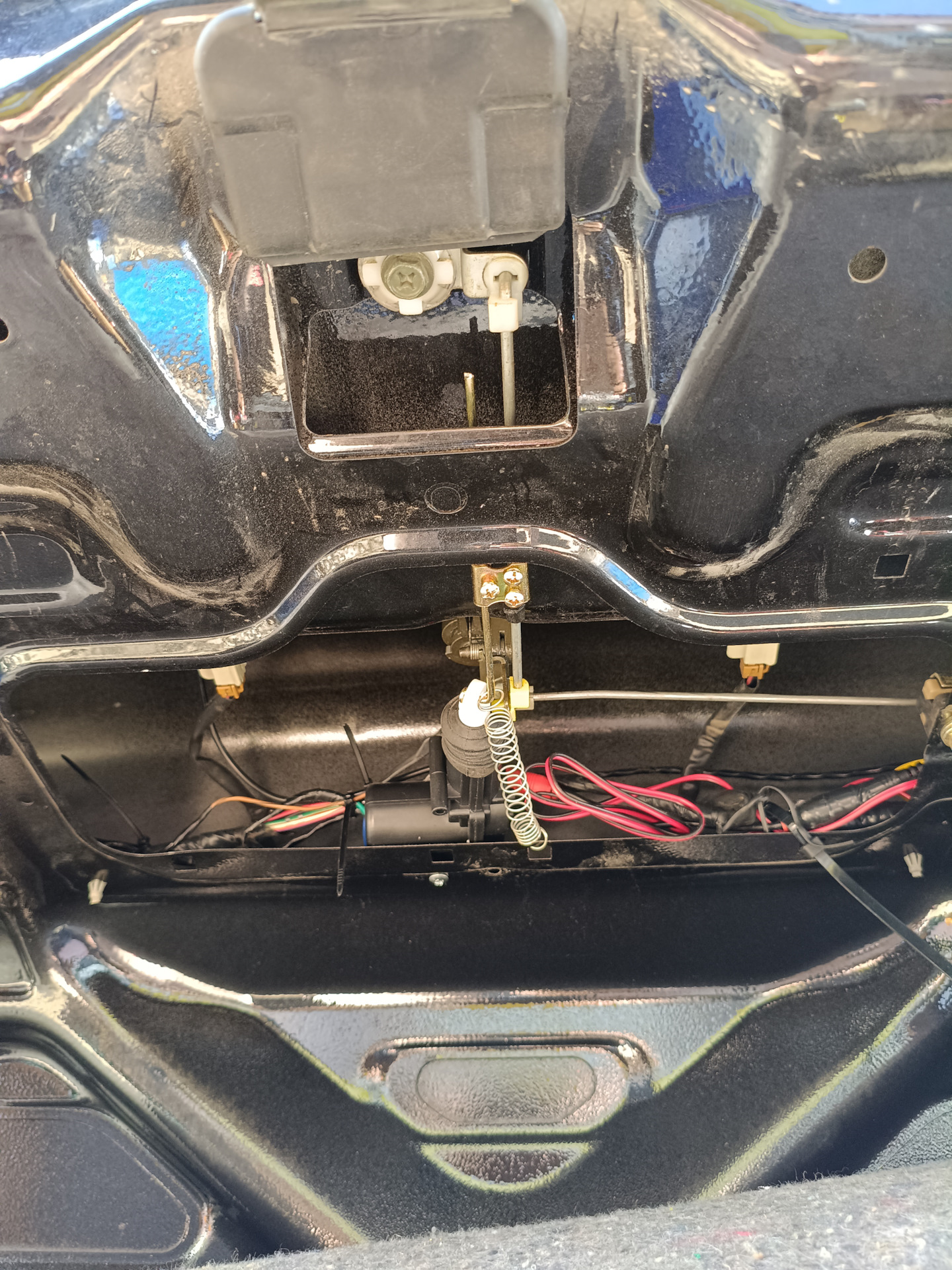

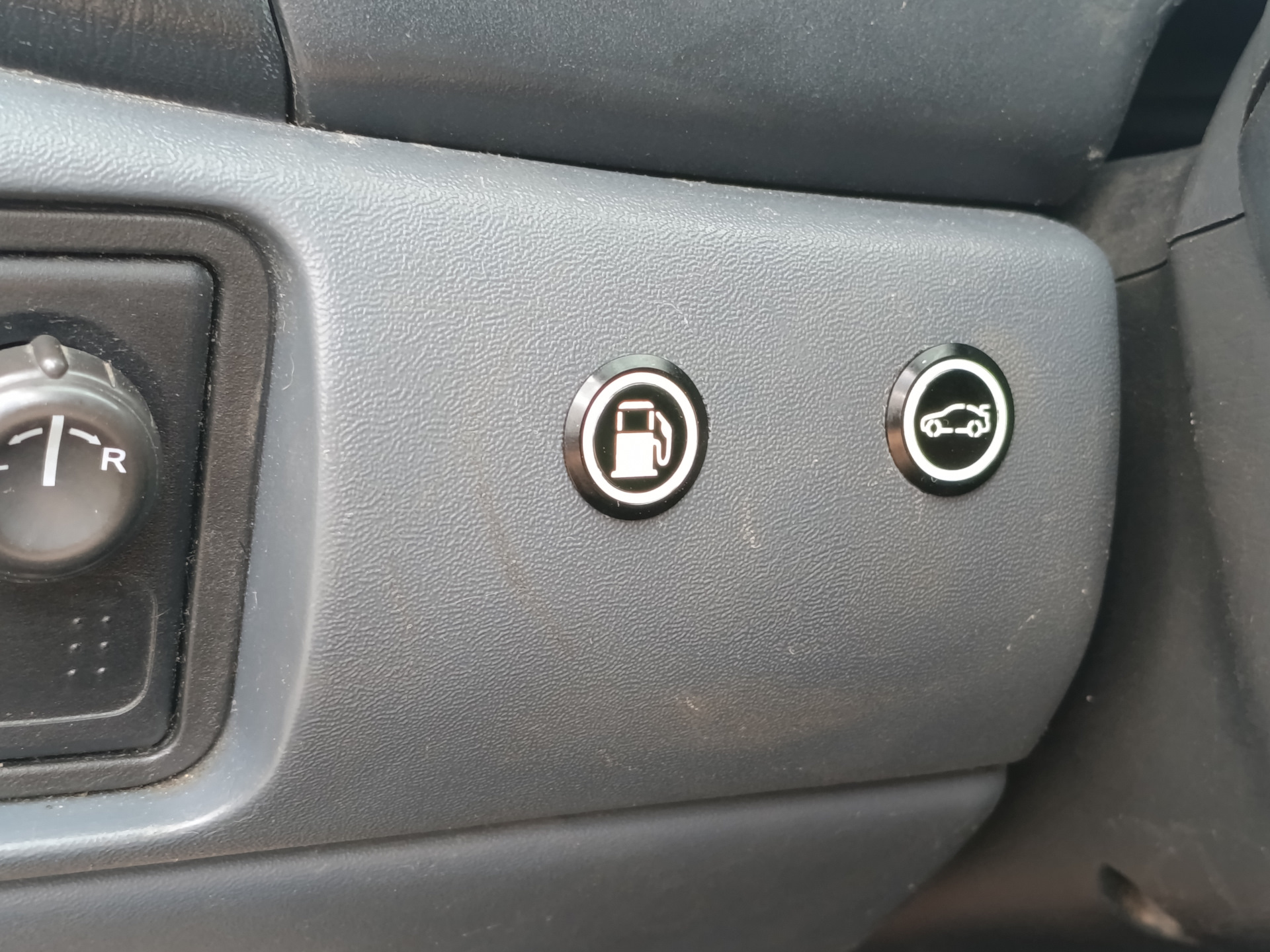

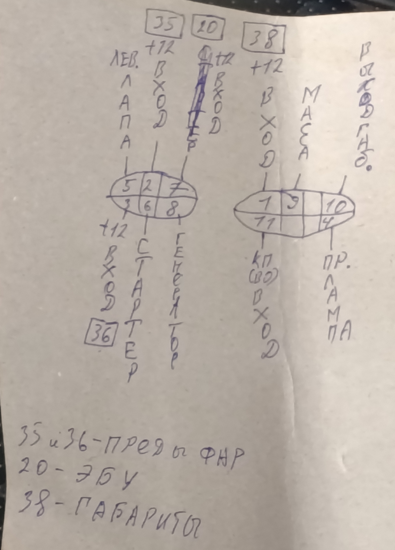

Всех приветствую!
Давно заказал на Али кнопки. Сейчас только дошли руки их внедрить.
Понадобилось помимо этого
— актуаторы 2 шт.
— реле с колодкой и предохранителем 2 шт.
— предохранитель 5А 2 шт.
— провода(дербанил старую проводку).
Место под установку выбрал в последний момент.
Запитал от блока евросвета.
Управление сделал по плюсу. Когда всё собрал хотел кинуть конец сиги на ребе багажника а он с управлением по минусу 😳
Переделывать не стал. Потом, как-нибудь.

И заварить отверстие где была ручка открывания бензобака
Да да, оно ужо не нужно)))
Туда влага попадает и ржавеет все внутри
Тоже верно❗

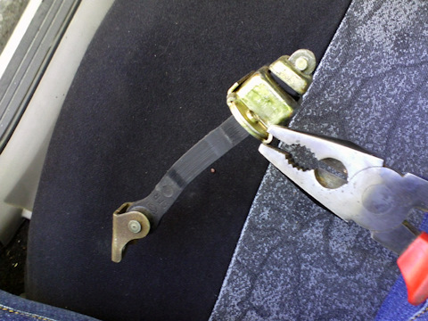

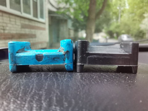

Подскажите пожалуйста а язычок лючка бензобака вроде не родной ? Не подскажите что за он ?
Замок лючка бензобака Nissan Avenir, Bassara, Bluebird Sylphy, Cefiro, Cube, Expert, Largo, Laurel, Liberty, Mistral, Patrol, Prairie, Presage, Primera, R'nessa, Rasheen, Serena, Silvia, Skyline, Sunny
7882601L01
Больше спасибо
